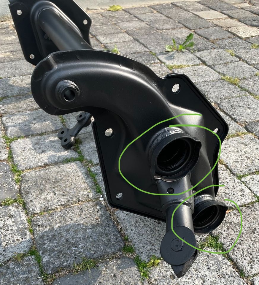

Ich bin auf der Suche nach 4 neuen Dichtringhalterungen. Auf den unterschiedlichen Seiten werden diese immer wieder unterschiedlich bezeichnet und in den einschlägigen Shops kann ich irgendwie unter diesen Namen wie „Dichtringhalterungen“, „Dichtkappe“, uvm. nichts finden.
Die „Dichtkappe“ soll zwischen der Dichtung der Tragarmen und der Achse sein. Siehe Bilder

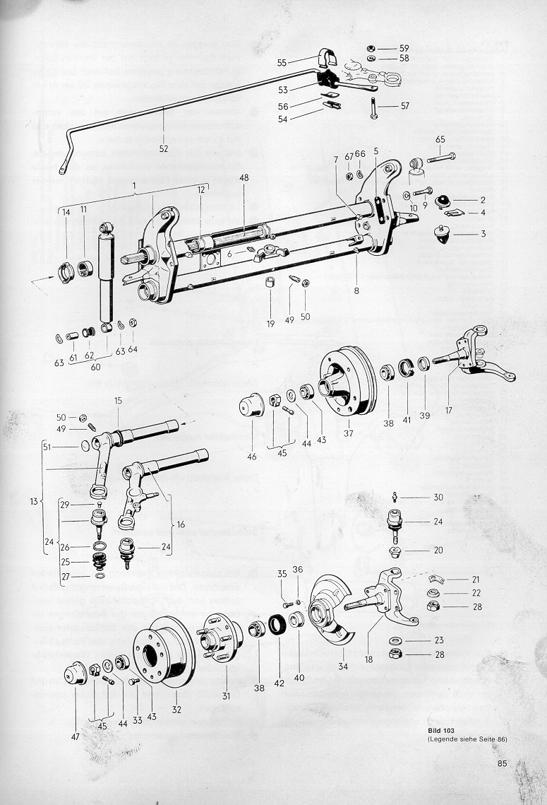

Nr 14 bei einigen Explosionszeichnungen sind diese einfach weg gelassen worden?! 🤷🏻‍♂️🙈
Wo kann ich diese kaufen und wie heißen diese? 😉😁🤷🏻‍♂️

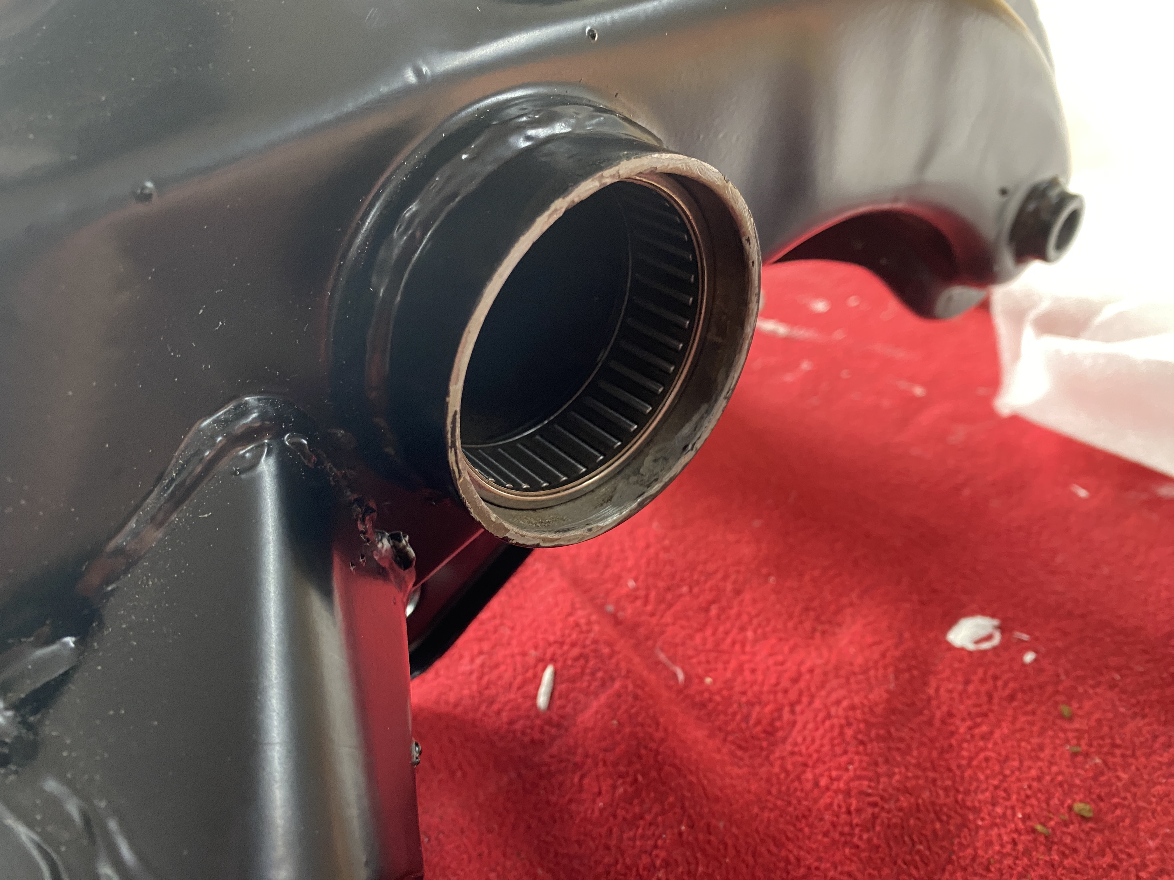

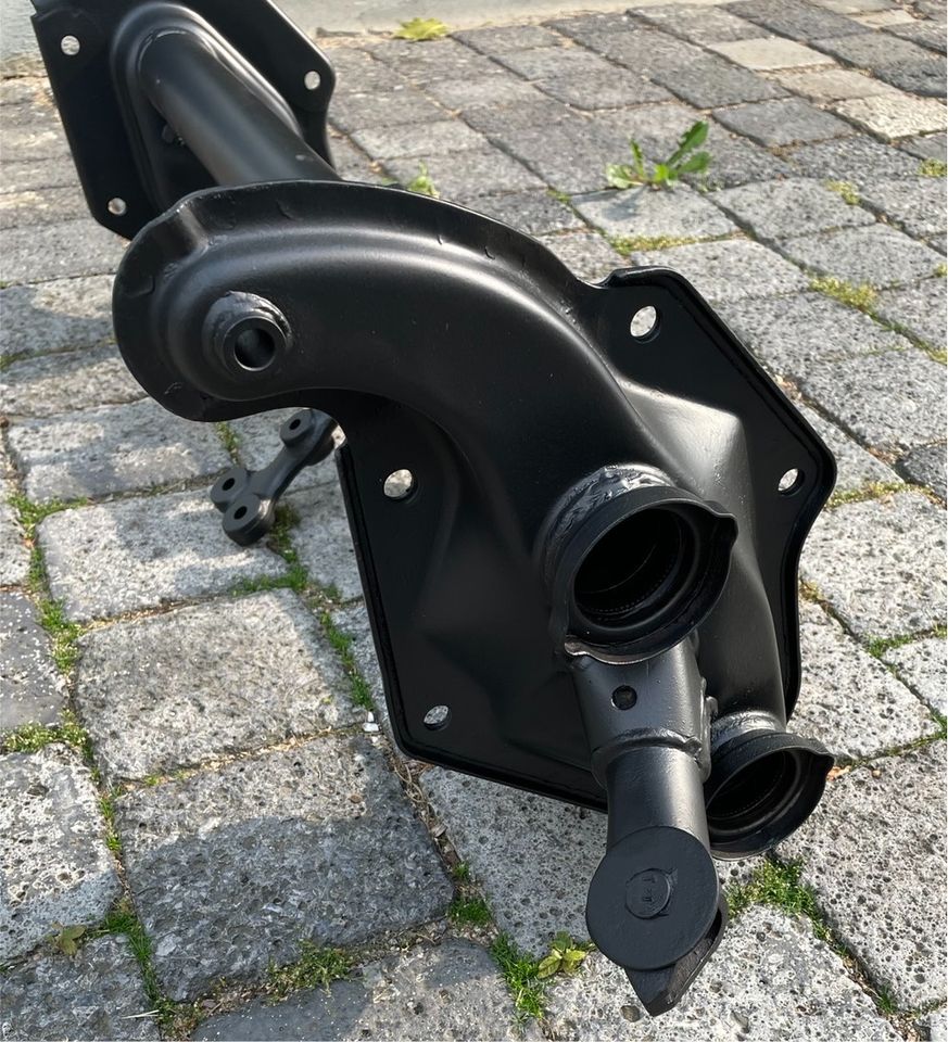

Hier nochmals zum Verständnis 😉

Chrillu hat geschrieben: 09.10.2022 00:01 Wo kann ich diese kaufen und wie heißen diese?
Kaufen vielleicht hier, so denn die Abmessungen stimmen sollten (vgl. bitte mit nachgenanntem Katalog, kommt wohl darau an, was für Nadellager mit welchen Abmessungen eingesetzt sind):
https://shop.ralfs-vw-teile.de/t2-trans ... =665?c=665
In diesem Ersatzteilkatalog findet man immerhin schon einmal die Bezeichnung nach Nomenklatur VW, also No. 13 und die entsprechende Teilenummer dazu.
https://www.volkswagen-classic-parts.co ... .html#/154
(Wobei sich bei den Abmessungen wohl ein Tippfehler eingeschlichen hat. :( .)

Chrillu hat geschrieben: 09.10.2022 08:25 ... jetzt die Frage welcher der beiden Größen ,25 mm oder ,45 mm bei meinem VW T2a Deluxe Bj 1969 passt.
Du musst einfach den vorhandenen Lagersitz nachmessen, dann weißt Du, ob Nadellager mit Standardmaß oder mit Übermaß eingesetzt sind.
Danach richtet sich letztendlich das Maß der Abdeckungen. :wink:

Ich habe die ganz normalen Nadellager verbaut.
