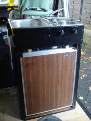

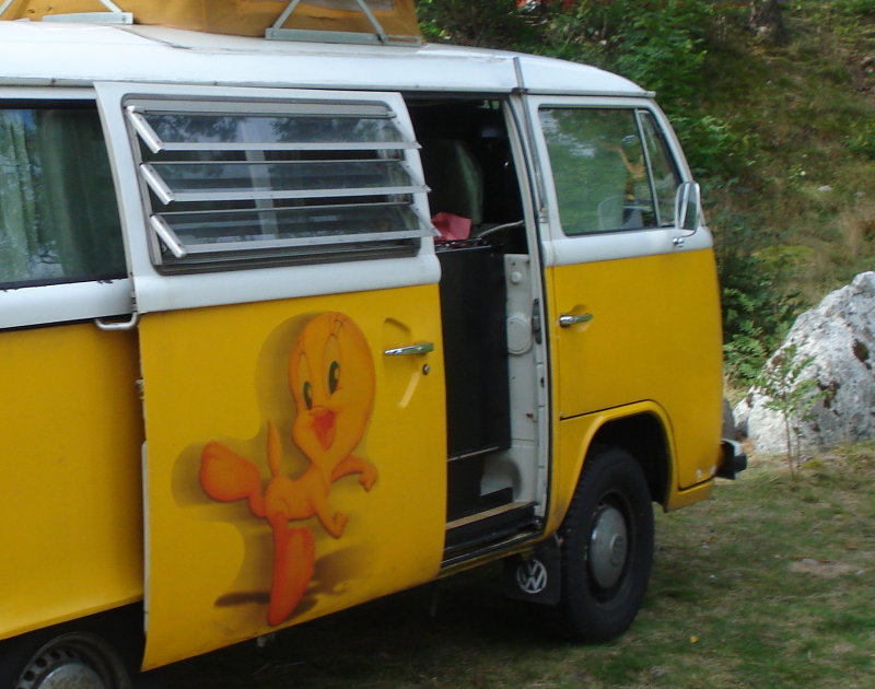

Auf dem Foto aus dem Innenraum sieht man auch das Flexrohr, das, weil zu nahe am Beifahrersitz, nicht erwünscht war (würde angeblich zu heiß).
Haben die Westfalias nicht so einen nach oben geschlossenen Kamin an der B-Säule?
Kamin B-Säule innen...
... und außen
... und außen
