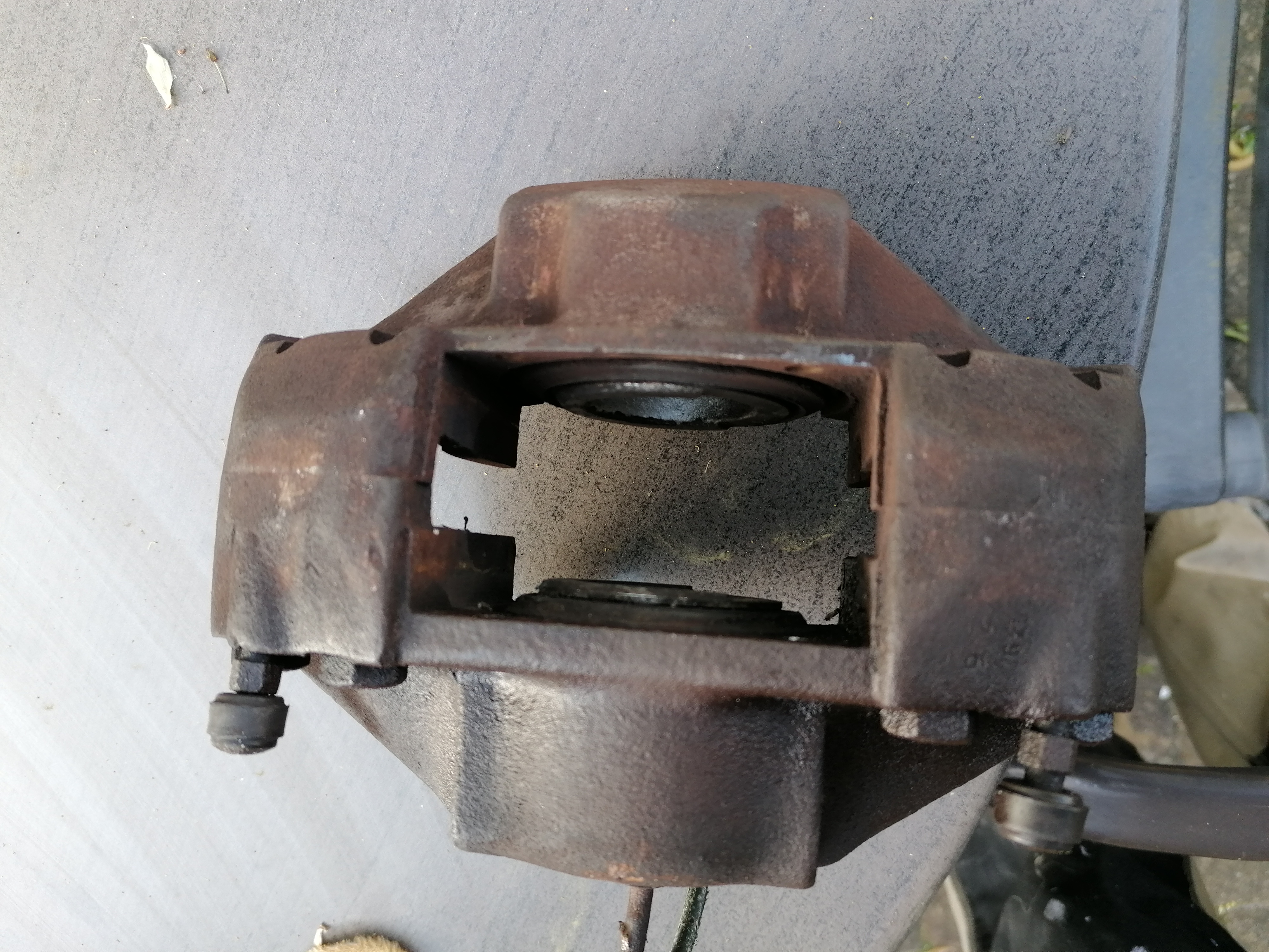

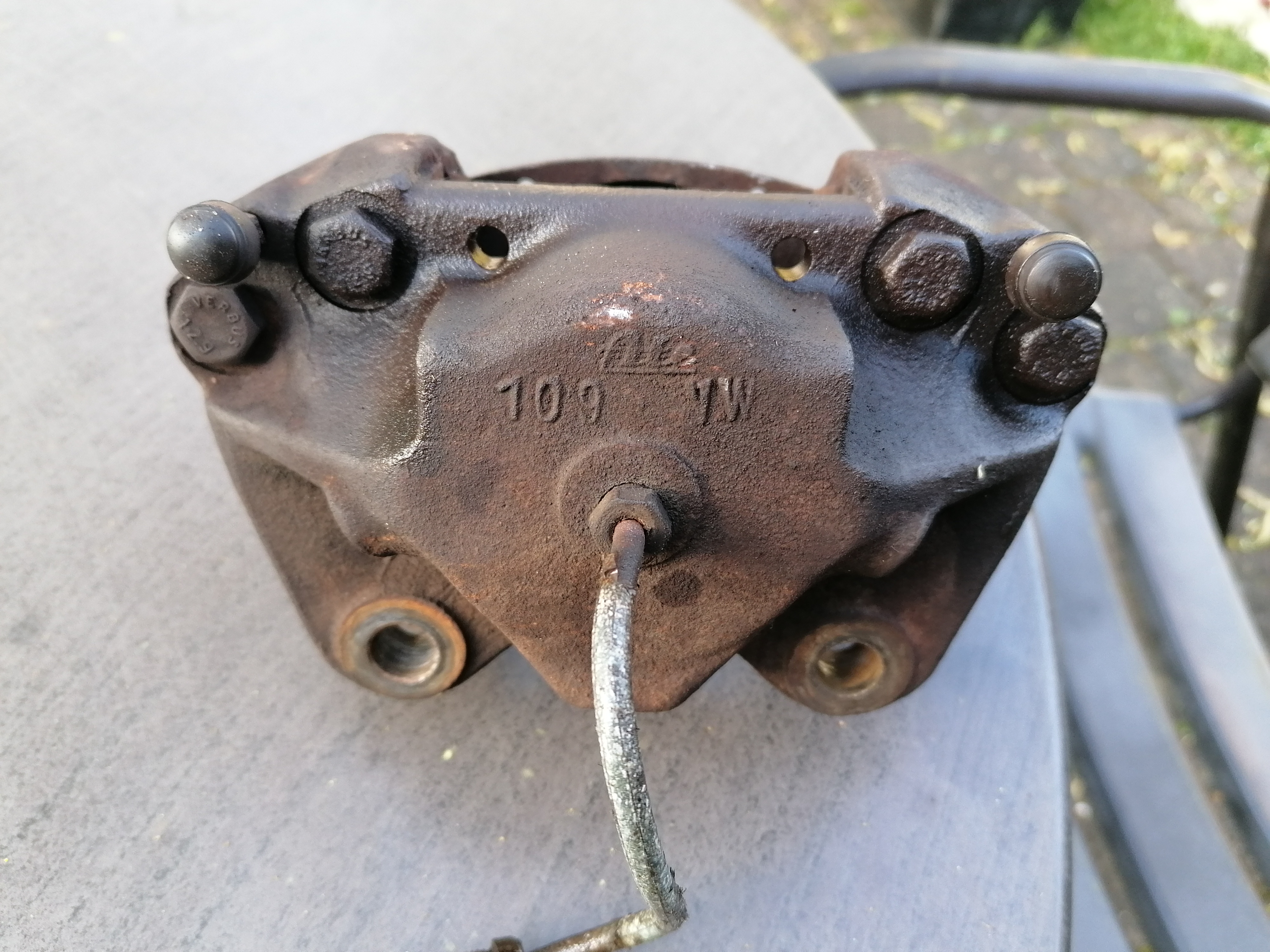

bei meinem Bremssattel sitzt ein Kolben fest.
Leider weiß ich nicht, ob im Laufe der Jahre mal die Bremsen auf T2B umgebaut worden sind.
Ich finde keine Infos, woran ich die Unterschiede erkennen kann.
Kann mir einer sagen, ob ich irgendworan erkennen kann, welcher Sattel bei mir verbaut ist?
Vielen Dank
Gruß Daniel

Hallo Daniel,
ich kann dir leider nicht genau sagen was bei dem T2a verbaut war. ich weiß nur das es eine frühe Versin der Sättel gab da war die Bundschraube kleiner als bei den späten T2b. Bei der späten Version ist diie untere Schraube mit einem größerem bund verseehen als die obere Schraube.
Nur wann die eingeführt wurden müssen die Modellspezialisten sagen
So wie ich das auf deinen Bildern sehe hast du die frühe Version bei der die Schrauben oben und unten den gleichen Durchmesser haben
Gruß Jochen

Beim AB Sattel ist die Schraube M12, beim B dann M14.

Schlüsselweite 19, dann sind die wohl noch original AB.
Danke

... die Suchfunktion hätte es gebracht.nichtsushi hat geschrieben: ↑03.05.2023 19:14 Ich finde keine Infos, woran ich die Unterschiede erkennen kann.
... auch wenn die Angelegenheit schon soweit geklärt ist:
MJ '71 u. 72:
Kolbendurchmesser 54 mm
Kolbenlänge 29 mm
Bremsbelagdicke 10 mm
Schachtbreite: 46,5mm
Befestigung Sattel MJ 71-72: Oben eine Sechskantschraube M12 X 1,5 X 30
und unten eine Passschraube M12 X 1,5 X 30, Festigkeit jeweils 12.9, mit Federscheibe N 0122323 unterlegt,
das Anzugsmoment der Schrauben beträgt 100 Nm
MJ '73 u. später:
Kolbenlänge 33 mm
Bremsbelagdicke 14 mm
Schachtbreite: 55 mm
Befestigung: Oben eine Passschraube 211 615 141 A, M14 X 1,5 X 34
und unten die Sechskantschraube 211 615 143 A, M14X1,5X37, Festigkeit jeweils 10.9,
keine Verwendung von Federscheiben
das Anzugsmoment der Schrauben beträgt 170 Nm
Quelle: viewtopic.php?t=27533
Edit 04.05.23 14:30, Mod Norbert: Die jeweiligen Anzugsmomente ergänzt
