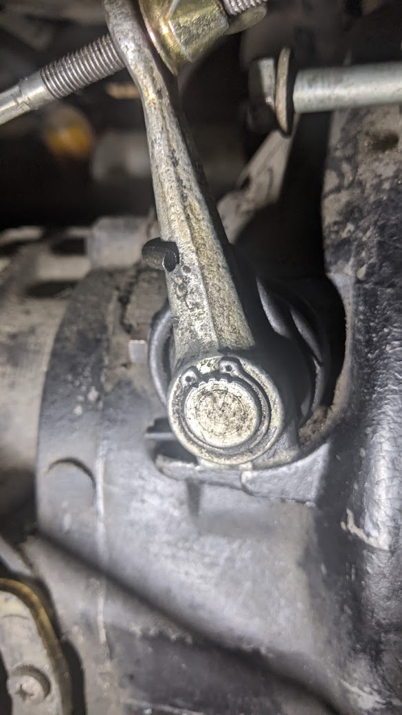

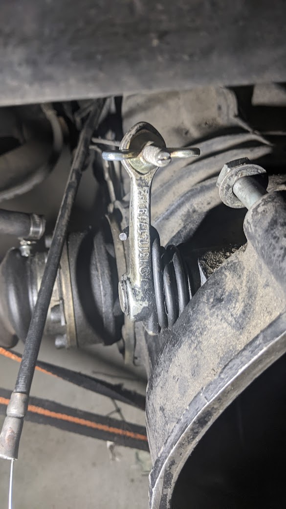

Allerdings ist mir aufgefallen, dass die Feder am Hebel nicht in der Lage ist den Hebel zurückzustellen, sie hat sozusagen zu wenig Spannung obwohl beide Schenkel unter Druck anliegen.
Das könnte ja meine Probleme beim Einstellen erzeugen. Zudem ist es mit Sicherheit nicht optimal wenn das Ausrücklager nicht in Nullstellung zurückgezogen wird.
Kennt jemand das Problem, fällt euch in den Bildern was Auffälliges auf?

Hallo Stefan,
Auffälliges kann ich nicht sehen. Doch ich hatte mal unterwegs das gleiche Problem und musste mit einer Hilfskonstruktion zusätzliche Kraft auf den Hebel bringen. Die Feder war schlicht ein wenig erlahmt.
Nach der Rückkehr habe ich die gesamte Lagerung der Welle ausgetauscht, inklusive der Feder. Erst dann habe ich bemerkt, wie leichtgängig die Lagerung sein kann. Ich hatte mich im Laufe der Jahre an den ausgenudelten Zustand gewöhnt.

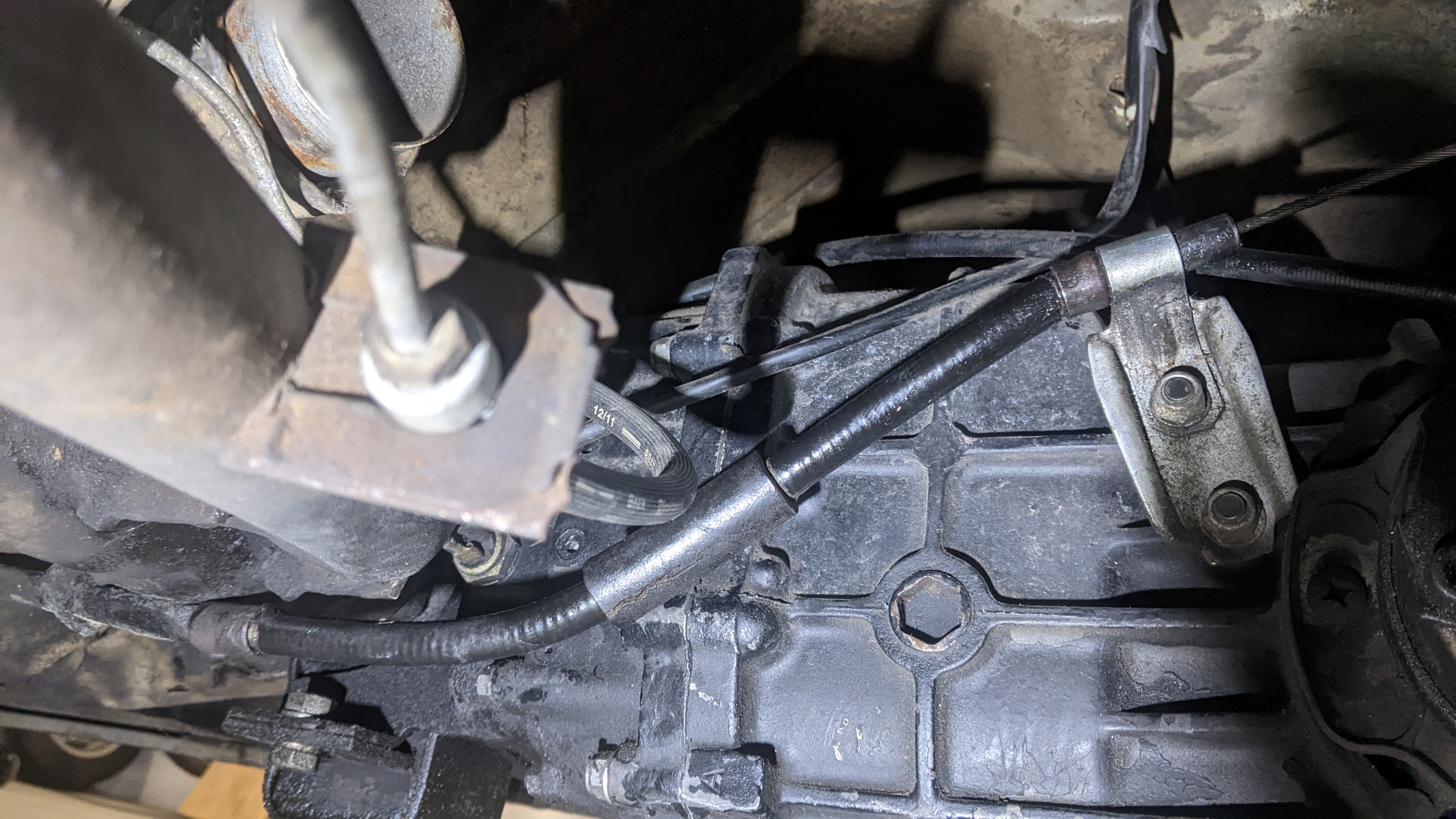

Danke für deine Antwort. Eine Ergänzung: Wenn ich das Seil löse stellt die Feder sauber bis in den Endanschlag zurück. Die Achse läuft ohne Auffälligkeiten, ich werde sie trotzdem zerlegen und inspizieren.
Aber gegen das Gewicht des Pedals und/oder die Reibung in Seil kommt sie nicht an. Schon wenn ich die Mutter einen Gang draufgeschraubt habe kommt der Hebel nicht mehr zurück.
Die Kupplungsseilführung ist ca. 35 cm lang, das müsste die richtige sein. Sie ist mit Sicherheit noch die originale und sieht nicht mehr 100 frisch aus, vielleicht tausche ich die mal als erstes.
Die Durchbiegung kommt mir auch ungefähr passend vor, es sind keine Scheiben verbaut. So richtig schön lässt sich das beim Bus nicht messen, weil die beiden Enden nicht auf einer Achse liegen.

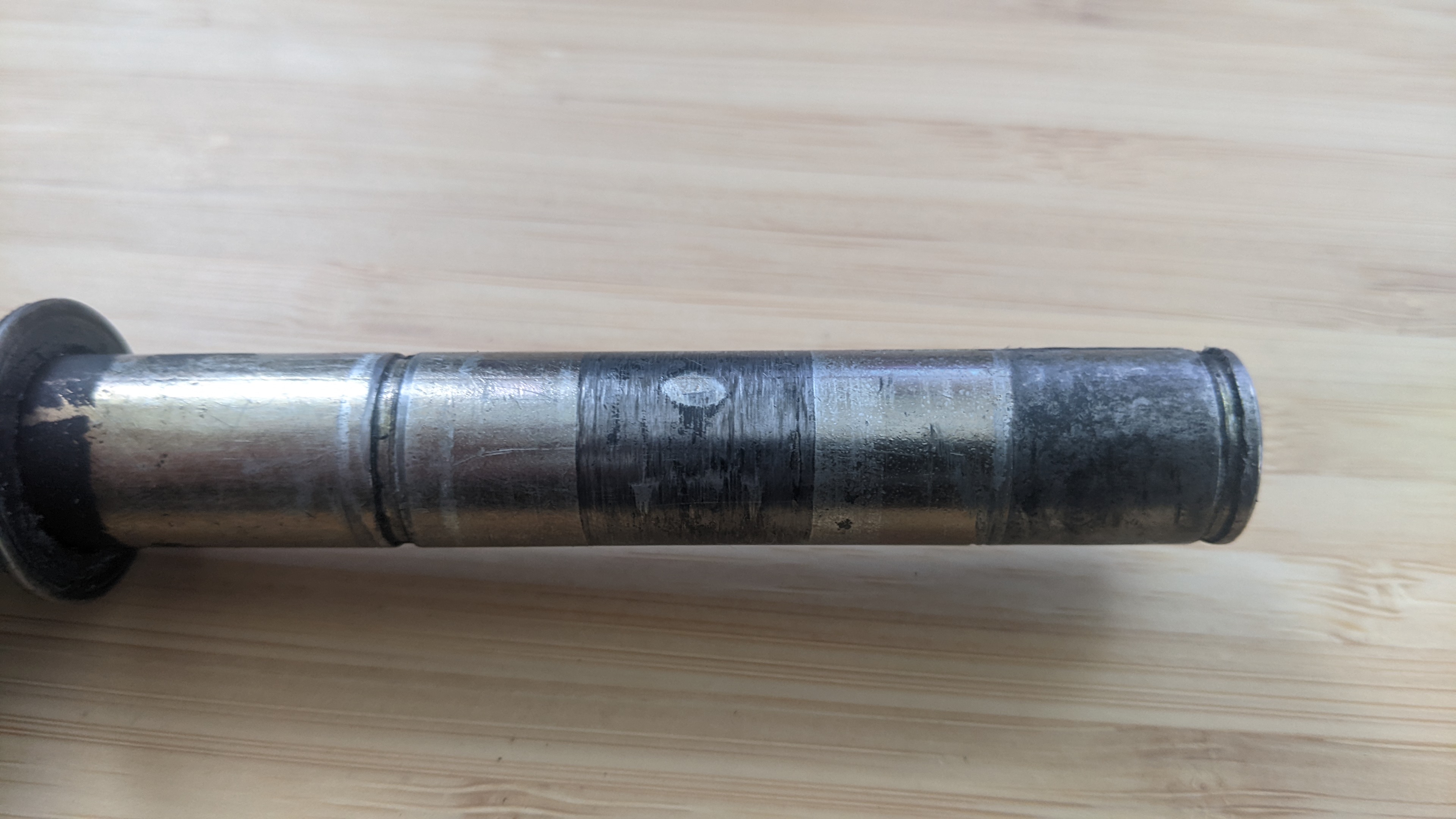

die Welle ist wirklich ziemlich hinüber im Bereich des Lagers.
Also einmal alles neu

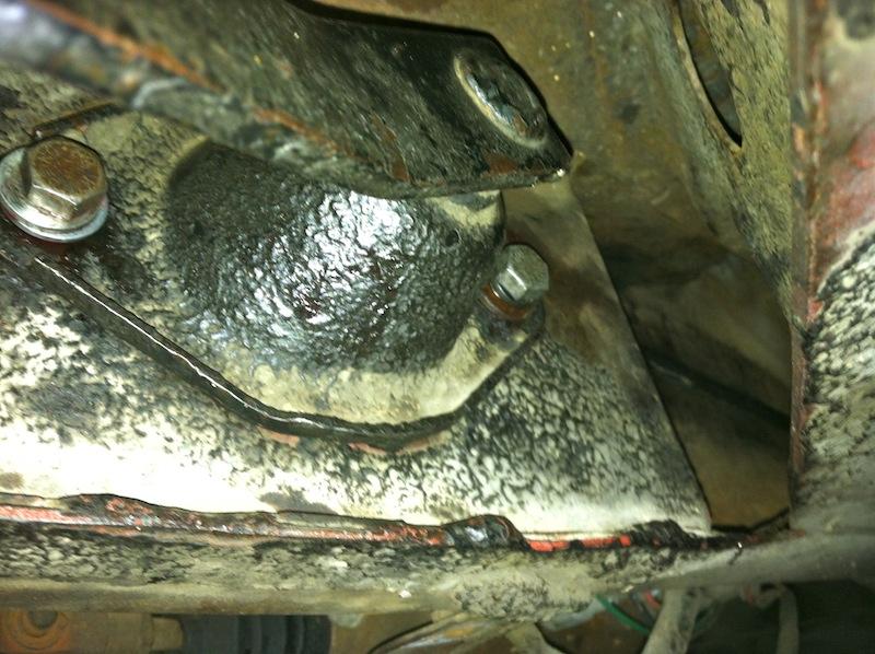

Du solltest Dir in jedem Fall auch anschauen bzw. überprüfen, wie es vorne an der Mechanik des Kupplungspedals beschaffen ist.
Also diesen Deckel abschrauben, die Lagerung auf Leichtgängigkeit überprüfen und mit MoS2 Fett geschmeidig halten. Was darunter steckt, sollte besser aussehen als das hier: Es lohnt sich eigentlich immer wenn man schon so weit ist, auch das Kupplungsseil auszubauen (auf Unversehrtheit überprüfen) und mit reichlich MoS2 Fett wieder einzuschieben.
Die hintere Außenhülle drehe ich auch bei jeder Inspektion um etwa 1/6 weiter, so dass eine gleichmäßige Abnutzung gegeben ist, was für die Lebensdauer dieser Hülle und des Kupplungsseils zuträglich ist.
... und ja, wenn die Einstellschraube am Kupplungshebel getriebeseitig anliegt, sollte die darunter befindliche Feder in der Lage sein, das Kupplungspedal in der oberen Stelle zu halten.

Guck dir die Geometrie an. Der getriebeseitige Hebel sollte mit dem Seil einen Winkel von ungefähr 90° bilden, etwas spitzer. Auf dem Betätigungsweg/Schwenkwinkel sollte er die 90° durchlaufen und in Endstellung dann einen etwas stumpferen Winkel bilden. Dann macht das Drucklager den maximalen Weg. Siehe auch zweites Foto in deinem ersten Beitrag. Auf der Welle der Ausrückgabel ist eine Verzahnung, auf der man das einstellen kann.
Vorne gilt übrigens dasselbe, aber einstellen kann man dort nix, wenn ich mich recht erinnere. Falls du das Seil draußen hattest - und ebenfalls aus der Erinnerung: Man kann vorne das Seil verkehrt herum einbauen! Die Gabel ist am Grund schräg ausgefräst und muss mit der tieferen Seite zum Hebel zeigen. Baut man sie andersrum ein, setzt sie bei Betätigung der Kupplung auf dem Hebel auf und knickt dann das Seil.
