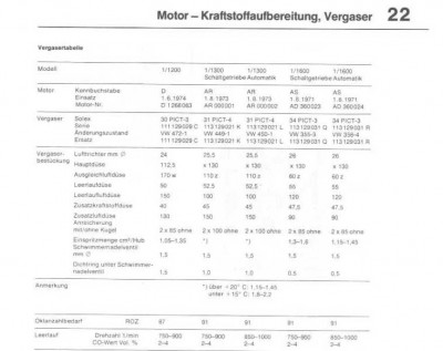

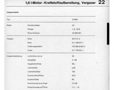

Hab da auch was dazu gefunden, man beachte die Motorbezeichnung beim Typ1 Reparaturleitfaden und die Motornummer dazu sowie den Zeitpunkt der Veröffentlichung

ich kenne vom Karmann-Ghia auch nur Gleichstrom AD Motoren bis 1973
(1974 war keine Fertigung - nur noch Reste-Abverkauf und der Scirocco folgte auf den Fertigungsbändern).
Überlappend gab es da aber schon Drehstrom AS Motoren, z.B. für den T2... also kein Widerspruch zu den RLF unten.
so meine Kenntnisstand als Laie...
Die Story mit den auslaufenden Nummern habe ich noch nicht gehört... aber würde mich auch nicht wundern

Was ich halt spaßig finde ist, daß beim Käfer-RLF von AS-Motoren die Rede ist, die aber ne AD-Nummer haben
