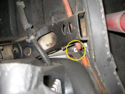

Bei den unzähligen Themen und Problemen die hier schon erfolgreich diskutiert wurden, komme ich jetzt bestimmt mit 'ner alten Kamelle. In der Forum- Suchmaschine wurde ich aber irgendwie nicht fündig. Bei meinem Bus ( Bj.78 / 70Ps) hat der Tankgeber seinen Dienst quittiert. Um mit Sicherheit sagen zu können, ob es am Tankgeber liegt, bzw. diesen auszubauen, muss die Trennwand im Motorraum raus. Die sechs ersichtlichen Kreuzschlitzschrauben habe ich bereits entfernt, dass Blech macht aber keine Anstalten sich lösen zu wollen. In einigen Beiträgen habe ich den Hinweis gelesen, dass das Blech auch noch von unten verschraubt ist. Die große Frage, die sich mir jetzt stellt, welche und wie viele Schrauben sind das und vor allem wo sollen die sein
Hoffe mir kann irgendwer weiterhelfen
