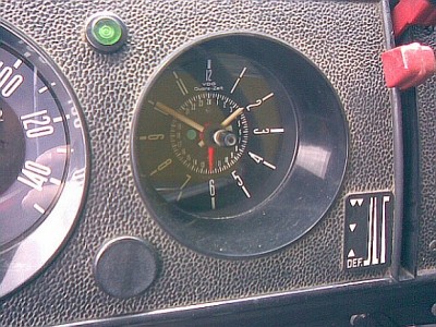

Ich habe in der Bucht schon ein paar mal die Bulli-Uhr im rechten Armaturenfeld mit einer integrierten Zeitschaltuhr für die Standheizung gesehen.
Die sind vor einiger Zeit so für ca. 100 Euronen über den Tisch gegangen. Vielleicht hat ja jemand noch ein Bild von so einem Schätzchen.

Hier das versprochene Bild. Ich hab sie bisher auch nur als normale Uhr zu laufen. Meine Standheizung hab ich da noch nicht angeschlossen. Vielleicht hat jemand Unterlagen dazu? Vielleicht auch zur "Programmierung"?

..auf diese Zeitschaltuhr bin ich noch garnicht gekommen :roll:
Eigentlich nicht schlecht,wobei der Platz von der Uhr schon fest für Drehzahlmesser verplant ist (der Platz von der org. Uhr ist wie dafür gemacht :thumb: )......hhhmm
Dachte an eine neuere Zeitschaltuhr die man dezent im nicht unbedingt sichtbaren Bereich verbauen kann.....
