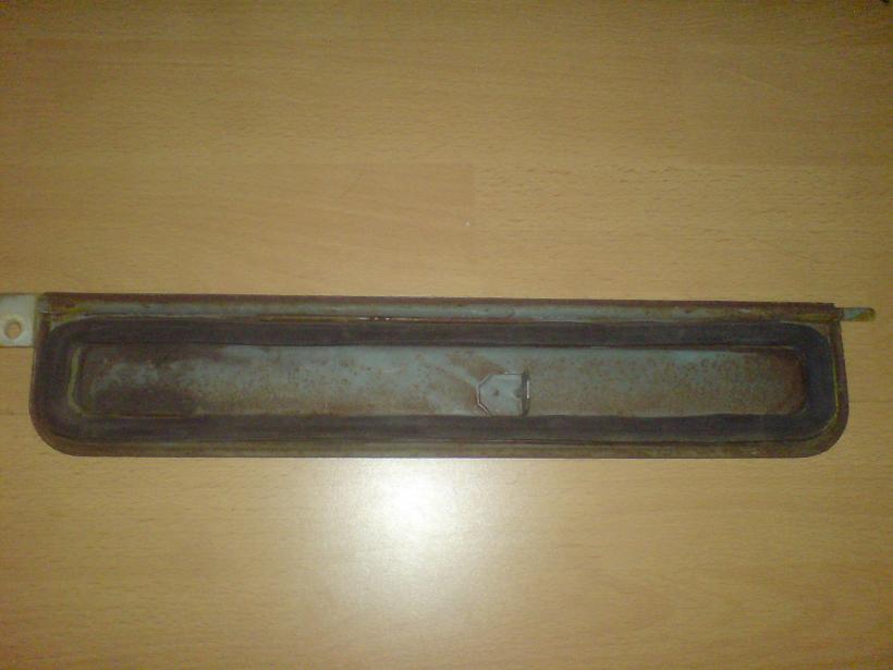

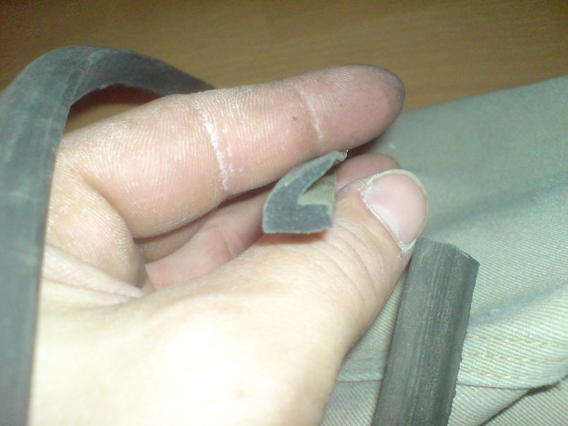

Ich denke du meinst diese Lüftungsklappe?
Wenn ja, so sieht das Dichtprofil originöööl aus. Breite der Dichtung unten 10mm (An der Planen Fläche unten ist sie geklebt, Die Lippe zeigt nach ausen)
Achso, Pro Klappe ca. 80 cm Dichtung :mrgreen:

genau das habe ich gesucht! Vielen Dank für die Aufklärung :respekt: .
Es ist also doch ein Profil und keine Platte, wie es im Bildkatalog angedeutet ist. Vielleicht hat VW da mal was geändert und den Katalog nicht nachgepflegt. Da Du wohl einen 76er hast (?) und ich einen 78er, wird es bei uns beiden identisch sein. Ich werde mich mal nach so einem Profil umsehen. Sollte nicht all zu schwer sein.
Somit ist mein zweites Luxusproblem auch gelöst :mrgreen: .

Ja, das ist das Profil das bei meiner 76er doka drin war und auch wieder rein kommt. wies im 73er ist, kann ich mich nicht mehr erinnern, hab ich nicht drauf geachtet. Aber vielleicht ist es gerade wegen der Undichtigkeit um diese Lippe erweitert bzw. verändert worden :verweis:
Ist ja auch egal, hauptsache wieder dicht! :dafür:

Das Material? Die Dichtung meinst du? Das ist die original Dichtung die in meiner Klappe drin ist! Hab aber noch nen 2. Satz aus irgend nem Konvolt und da sind die gleichen drin, also original! Die einen sind aus meiner 76er doka, die andern weis der Hergott wo her :mrgreen:
Das das mal gewechselt wurde ist Spekulation, wenn jemand einen anfang 70er hat und zufällig seine Lüftung zerlegt könnt er das ja mal hier Kunt tun, ob da ein anderes Profil drin war. :dafür:
