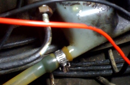

Heute war ich bei meinem Bus und musste feststellen dass eine Bremsflüssigkeitslacke unterm Hauptbremszylinder ist,
ist wohl beim Achsumbau (da haben wir am BKV gut rumgezogen und gedrückt!) passiert:
Die Verbindung zwischen Zulaufschlauch und Ausgleichsbehälter auf dem HBZ ist undicht! Der Schlauch wird ja auf den Kusntstoffanschluss draufgesteckt und dazwischen waren die überreste eines Gummimaterials, ohne dem es auch mit neu angelegter Schlauchklemme nicht dicht wird. Also muss dieser Gummi wieder dazwischen, nur welchen? Was nehme ich da? Gibt es das Teil (gummischlauchstück)?
Hier mal ein Foto davon, man sieht noch den Rest des Gummis: Einfach den Schlauch einkürzen bis ich im Bereich vom noch vorhandenen Gummi bin oder was dafür nehmen?
Danke schon für eure Hilfe!

Das ist der Rest einer Gummitülle; die gibt´s bei den VW-Oldie-Händlern noch neu (und ich glaube sogar, bei VW auch noch).
Am Besten, du bestellst gleich zwei: Am Behälter im Innenraum sitzt die auch nochmal, und sie wird im gleichen Zustand sein wie die am HBZ. Und vielleicht holst Du auch noch Schellen, die den Kunststoffschlauch nicht so zerdrücken (original waren die auch aus Kunststoff), sonst hast Du da das nächste Undichtigkeitsproblem.
