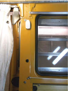

mmh.. Bild habe ich leider keins und weiß auch noch nicht genau wie das damals befestigt war, aber auf der Innenseite der C- Säule war ein Teil der Gardine mit einer Blechrosette festgeschraubt.
Vieleicht erkennst du es ja hier auf dem Prospekt- Bild.
Gruß Stephan
Gruß Stephan

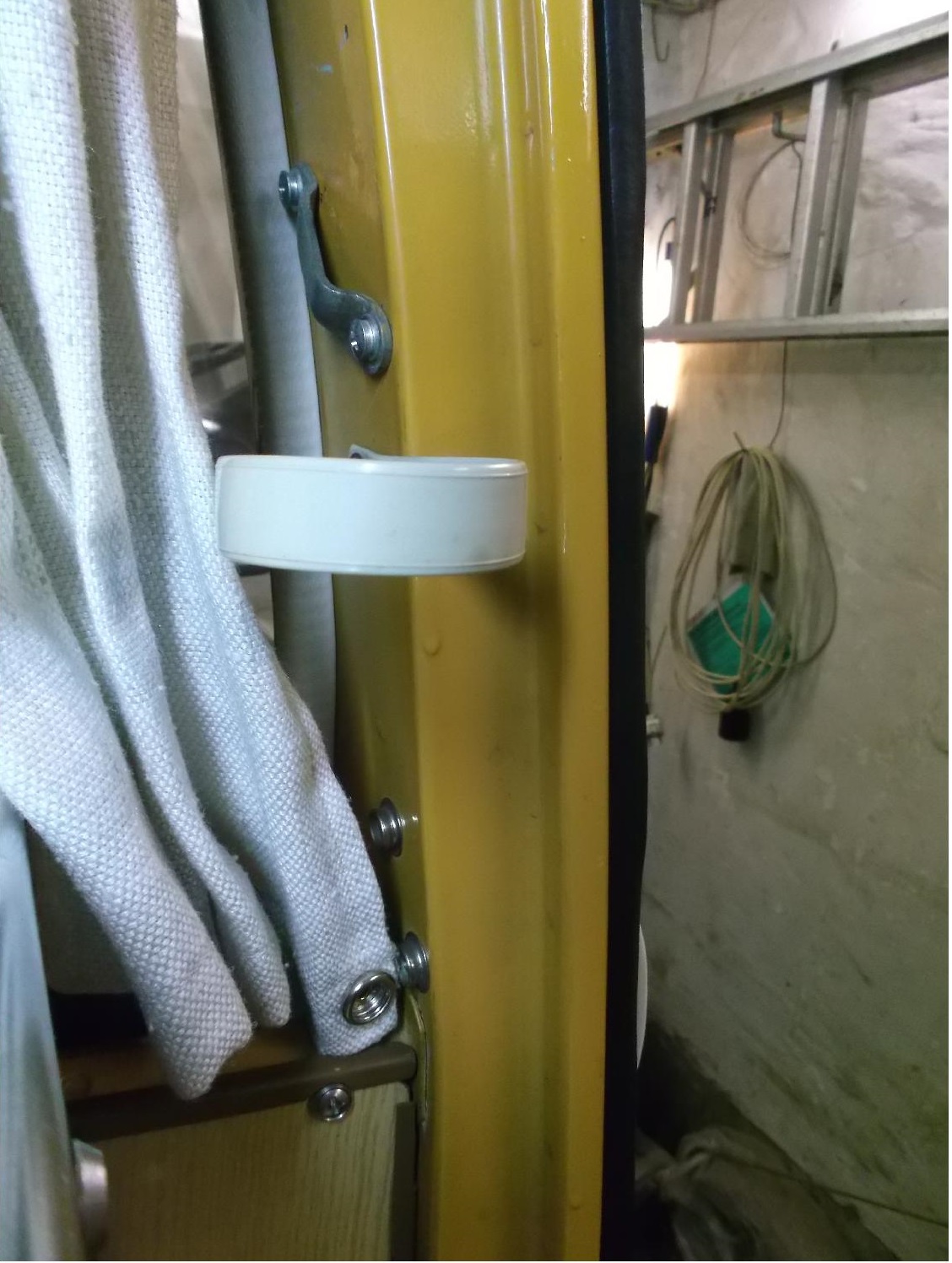

Re: Gardinen Schiebetür
Moin Karsten,
(... und nicht wie das Westfalia bei meinem Bus veranstaltet hat.)
https://nlavw.com/home/611-westfalia-ea ... -5pcs.html
... wobei Westfalia auf der linken Seite für jedes Fenster eine Stange vorgesehen hat, so jedenfalls bei meinem Bus.
Bei der Schiebetür unten hab ich ein Gummiband eingezogen. Da sind bei meiner Gardine vorne und hinten Druckknöpfe vorhanden.
Hab meinem Bus vom Vorbesitzer so übernommen, glaube, dass das so original von Westfalia war, kann aber nicht ausschließen, dass er da vielleicht etwas modifiziert hat.
... an der Karosse. Vielleicht ist die Stange für die Schiebetür bei Dir länger, dann kannst Du aufs Knotenblech von der C-Säule schrauben.kosimo1111 hat geschrieben: ↑14.10.2021 16:26 wird die Gardinenstange an der Schiebetür direkt befestigt, oder an der Karosse…?
So wie der Anbieter das vorgesehen hat:
Ja, Spannfix hat Westfalia da verbaut gehabt.
