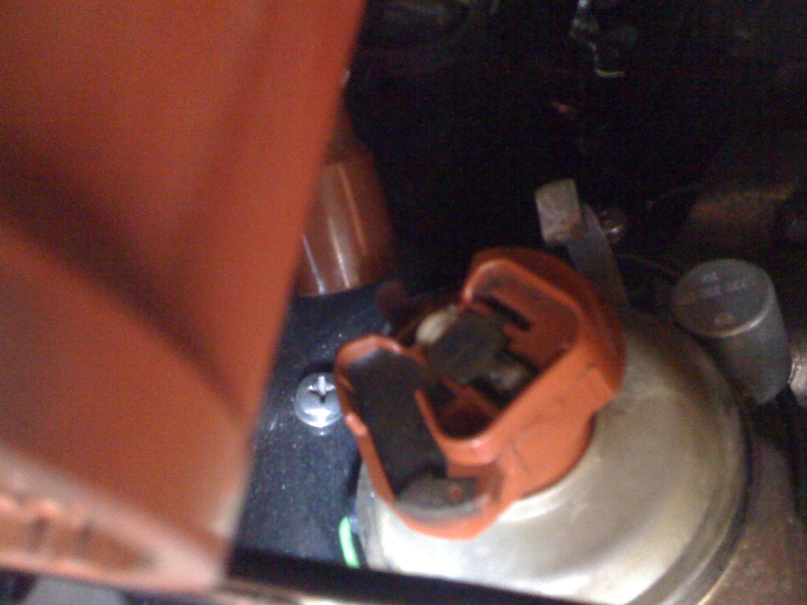

wir sind auf Korsika und haben leider ein kleines Motorproblem... (CJ Typ 4 Motor)
Motor lief erst super - auch über Brenner und Korsikas Serpentinen. Doch dann ging beim Runterschalten erst der Motor kurz aus - dachte erst hätte mich in den 4 verschaltet - war aber schon stutzig. Dann kam es bergab zu immer häufigeren Fehlzündungen im Auspuff. Dann ging der Motor im Leerlauf sofort aus. Und zum Schluss war der Motor auch bergauf nicht mehr bei voller Leistung. Es sind keine Nebengeräusche zu hören - wie z.B. bei Pleuellagerschaden. Motor lässt sich ohne Zündkerzen auch einfach von Hand per Schraubensclüssel an Lima drehen. Benzinfilter sieht auch ok aus.
Hab die Ventile mit einem Cola-Dosenblech (Ventilspiellehre liegt zuhause, grrr... hier hat keiner soetwas in Werkstätten!?!) nachgestellt, Zündkerzen gereinigt (3+1 waren etwas nass, die hinteren trocken und ok) und den Zünverteiler kontrolliert und gereinigt - könnte etwas Abbrand gehabt haben - Kappe sah aber auch ok aus... Der Mototor lief aber kein bisschen besser - eher noch schlechter... :-(
Vielleicht habt ihr noch eine Idee?!?
Als nächste Aktion wollte ich folgendes in D-Land bestellen:
- Satz Zündkerzen, vielleicht ist da ja eine faule dabei
- Zündverteiler - wegen dem leichten Abbrand
- Zündkappe - kann nicht schaden
- Ventilspiellehre - besser als Cola-Dosen Tuning ;-)
Heute etwas blasse Grüße aus Korsika,

bild zündverteiler

Nen Unterbrecher würde ich mir auch mal kommen lassen. Und ne Strobolampe!

2.schaun ob der Verteiler wirklich drehfest ist (Unterbrecher evtl. erneuern: Schließwinkel 0,4mm) Zündzeitpukt 7,5 Grad vor OT mit abgezogenem U-Schauch

UNTERBRECHERKONTAKTE! Es ist praktisch nur noch Schrott auf dem Markt, gut möglich, dass sie sich verabschiedet haben.

Wäre alles auch mein Tip. Kann es sein, daß Dir auf ner Bergabfahrt eines der Unterdruckgummies von den Vergaserstutzen "geknallt" ist. Es gibt da ne Neuversion, die sitzen wirklich sowas von locker! Wenn Du den Bus im Leerlauf kaaum ankriegst - dann geht das in die Richtung. Er zieht dann (jaja, über die Falschluft) soviel Sauerstoff mit an, daß er kein Zündfähiges Gemisch hinkriegt. Bitte auch prüfen, ob der Unterdruckschlauch zum Verteiler noch drauf ist.
