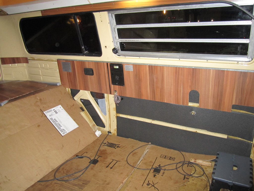

ich möchte Seitenwände, Heckklappe und Fußboden meines Bullies mit Armaflex-Platten isolieren.
Welche Materialstärke ist sinnvoll, und wie genau ist die Bezeichnung? Im Netz finde ich HT, At usw., wäre nett, wenn mir einer einen Tipp geben könnte.
Selbstklebend wollte ich bestellen, oder ist das Verkleben mit Spezialkleber besser?

ich hab mir 20mm Platten bei Reimo gekauft.
http://www.reimo.com/de/M50000-reimo_x_ ... stklebend/
Zwei Platten reichen, wenn man die Frontmaske weg lassen würde.
Ich habe mit Front und Dachhimmel 2,5 Platten gebraucht.
Nur das selbstklebende war bei mir nicht mehr anwendbar, das der bus mit Fett geflutet ist :-)
Aber die nicht klebenden Matten wären Versandtechnisch irgentwie so teuer gekommen, dass ich die klebenden genommen habe.

ich hatte für die Seitenwände und Türen die 3,0 cm-Platten und für den Boden die 1,0 cm -Platten genommen.
Ohne den Himmel musste ich je 2 Platten kaufen.
Habe die Nichtselbstklebenden genommen, weil die Wände mit Rostschutzwachs eingepinselt sind.

Hallo Thomas und Bulli-Nase, vielen Dank, jetzt bin ich schon einen Schritt weiter. Ist es sinnvoller, erst alles mit Sanders einzufetten, und dann die Isolierungsmatten einzupassen, oder erst Matten einkleben und die restlichen Stellen zu fetten? Da der Bulli frisch vom Lackierer kommt, wäre beides möglich...

wenn Du sie nicht festkleben willst würde ich doch alles vorher einpinseln. Dahinter könnte sich bei nur eingesteckten Platten Kondenswasser bilden.
