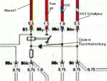

ich habe gerade noch einmal den Stromlaufplan studiert.
Wenn ich das richtig sehe, zieht das Relais an, sobald die Zündung eingeschaltet wird.
Die Diode ist in Durchlaßrichtung geschaltet. Schau mal nach dem braunem Masse Kabel.
Das sind eigentlich die schlimmsten Fehler. Zumindest meßtechnisch. Müsste an dem Relais Klemme 65 oder 85 sein.
Kann man ja leider nicht richtig erkennen.
Also bei mir läuft die Pumpe auch sofort an, sobald ich die Zündung an mache. (2L GE)
Viel Erfolg,

Masse muss an Klemme 85 bzw 85a. Normalerweise darf die Pumpe nur laufen wenn der Anlasser dreht (startphase) oder der Motor läuft (geöffnete Klappe im Luftmengenmesser). Mal sehen was beim durchmessen raus kommt...

Hi Olly, da hast du Recht. Ich schau mir mal den offiziellen Stromlaufplan an . So wie Thomas oben gemacht hat. Vielleicht bin ich dann schlauer. Habe gestern mal eine Prüfanleitung für Kollegen geschrieben:
1.) Welche Nr. steht auf dem Relais? Es gab verschiedene.
2.) Liegt (ohne Zündung) an diesen Klemmen 12 Volt an:
88y
88z
3.) Liegt Masse auf (kurz durchklingeln):
85a
85
4.) Wenn die Zündung an ist - muss +12 Volt anliegen auf:
86c
88b
5.) Wenn der Motor angelassen wird muss Spannung anliegen auf:
86a (Anlasser)
88d (Spritpumpe)
88c (Zusatzluftschieber)
6.) Wenn Motor läuft:
Durchgang von 88a auf 86b (Kabelbaum Nr. 36 auf Nr.39 . das ist der Schalter im Luftmengenmesser)
Mal sehen was dabei raus kommt.
