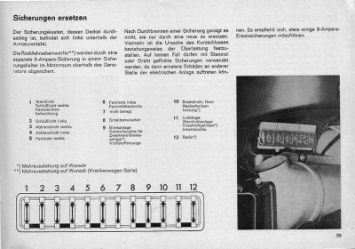

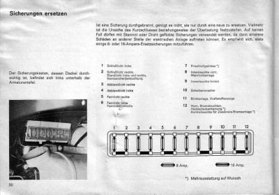

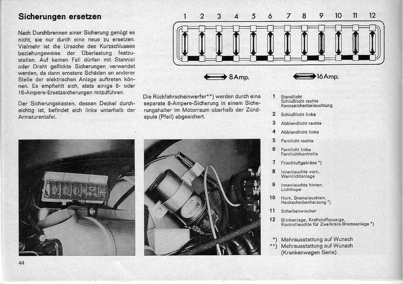

Beiträge: 6609
Re: Kabelbaum T2a Bj. 01.1970
die Sicherungskästen scheinen unterschiedliche Belegungen und Brücken (siehe schwarze Balken in Zeichnungen) zu haben:
Hier aus den Bedienungsanleitungen:
Modelljahr 1970 Sicherungen
Modelljahr 1971 Sicherungen
Modelljahr 1972 Sicherungen
