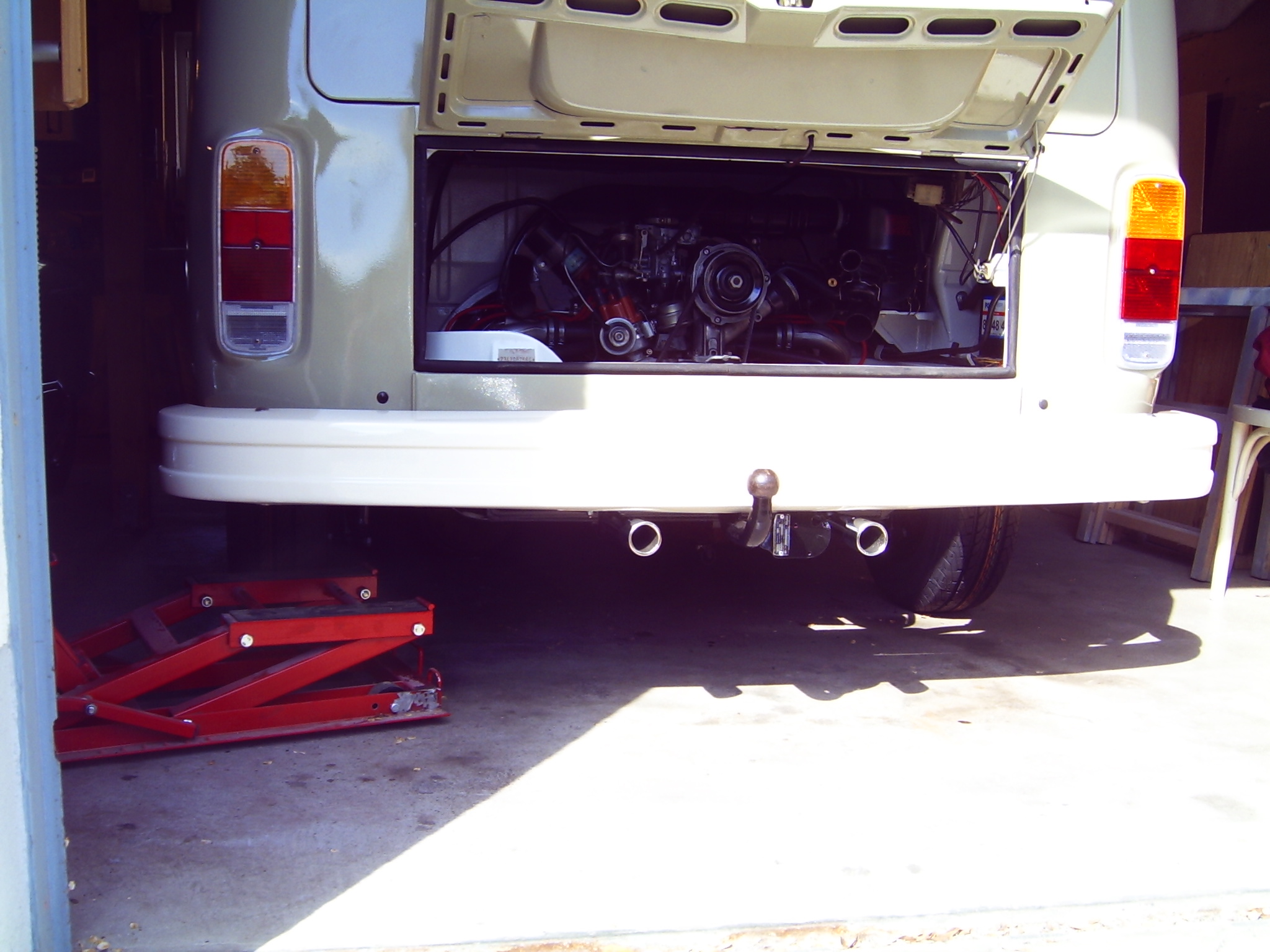

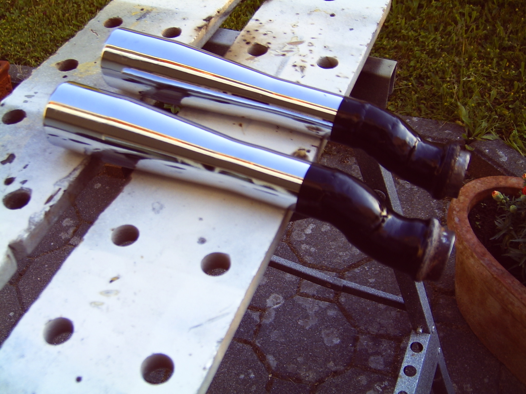

ich hab den Serientopf auf zwei Endrohre umgebaut, allerdings mußte ich Bögen an die Endrohre anschweissen,
damit sie tiefer kommen und unter die Stoßstange passen.
Aber sowas ist natürlich nix für die Originalos hier im Forum, die mit den silbernen Felgen!
Gruß Role
Hier noch 2 Bilder von:

Re: Auspuff
Sieht gut aus.
Marc
Marc

Nee - sehe ich auch nicht so eng. Nur so eng bei einander, das finde ich eigentlich nicht so hübsch. An jeder Ecke Eines, das hätte cih noch etwas hübscher gefunden.René hat geschrieben:Aber sowas ist natürlich nix für die Originalos hier im Forum, die mit den silbernen Felgen!
Aber ja alles nur Geschmacksfrage
