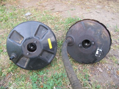

nachdem ich mir über die Anschlüsse meines erworbenen Motor im klaren bin geht es nun um die Bremse.
Ich habe hier noch einen BKV rumfliegen, weiß jedoch nicht aus welchem Modell dieser stammt?
Wo liegen denn die Unterschiede zwischen einem aus nem T2 und nem T3?
Ich habe hier was von 8" und 9" gelesen???
Hat vielleicht jemand Bilder oder Abmaße des BKV???
Habe auch irgendwo mal gelesen,dass ein eventueller Einbau eines T3 BKVs machbar ist, nur unter welchem Aufwand???
Habt schonmal Dank!!!
Unterschied Bremskraftverstärker T2 zu T3???

Re: Unterschied Bremskraftverstärker T2 zu T3???
super...danke

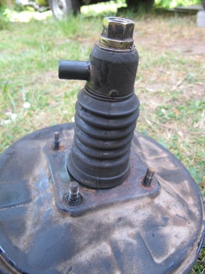

wofür ist denn der 90° Anschluss hinter der Gummimanschette...
ach verdammt...dann liegt hier nen T3 BKV rum...is das was zu machen?
der hat ja diesen einen Anschluss nicht...wichtig? die Aufnahme ist ja änderbar...
Danke schonmal
Danke schonmal

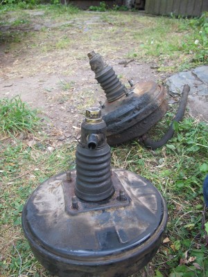

so...ich konnte zumindest die Bezeichnung des Anschlusses herausfinden...
Außenluftanschluss...was macht der? Druckausgleich oder was?
Überlege den vorhandenen T3 BKV einzubauen...nur die Frage ob das mal abgesehen von dem Betätigungsanschluss so ohne weiteres möglich ist???
Danke für eure Hilfe schonmal
- Sgt. Pepper
- Beiträge: 4330
- IG T2 Mitgliedsnummer: 834
jupp genau ist der Druckausgleich am Membran.
Da wird im T2 ein Schlauch angeschlossen der ins Kniestück geführt wird um keinen Dreck oder Wasser in den BKV kommen zu lassen.
Man kann aber auch einen kleinen Filter anbauen.
Gruß Stephan
Gruß Stephan
