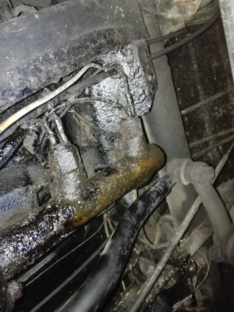

Ich habe den HBZ genau wie auf dem Foto im Karton eingebaut. Sah auch genauso aus wie der alte.
Die "Muttern" sind doch die Restdruckventile oder?

Bei den hinteren RBZs kommt also Flüssigkeit an - aber nicht vorne??
Frage
Zitat:
HBZ (NOS ATE Teil, 03.2122-0903.3 )
Ist das wirklich ein "NOS"-Teil? Hast Du eine Info wie alt der HBZ ist? Nicht dass der bereits überaltert ist....
An meinem alten HBZ (auch mit den beiden Abgängen für vorne) war auch min. ein Vordruckventil defekt und hat geklemmt. Das konnte ich rausschrauben; eine Reparatur wäre prinzipiell machbar gewesen... Ich habe allerdings einen neuen HBZ eingebaut (für die späteren T2a ohne BKV mit nur einem Abgang vorne. Daher wurde die Bremsanlage auf T2a-"spät" mit dem dem passenden T-Stück nachgerüstet)

Es war ziemlich sicher alter Lagerbestand, die Kiste sah so aus und der HBZ in schönem Ölpapier eingerollt...
Ok, dann macht es wohl Sinn die Vordruckventile mal rauszunehmen. Kann man die zuverlässig überprüfen?
