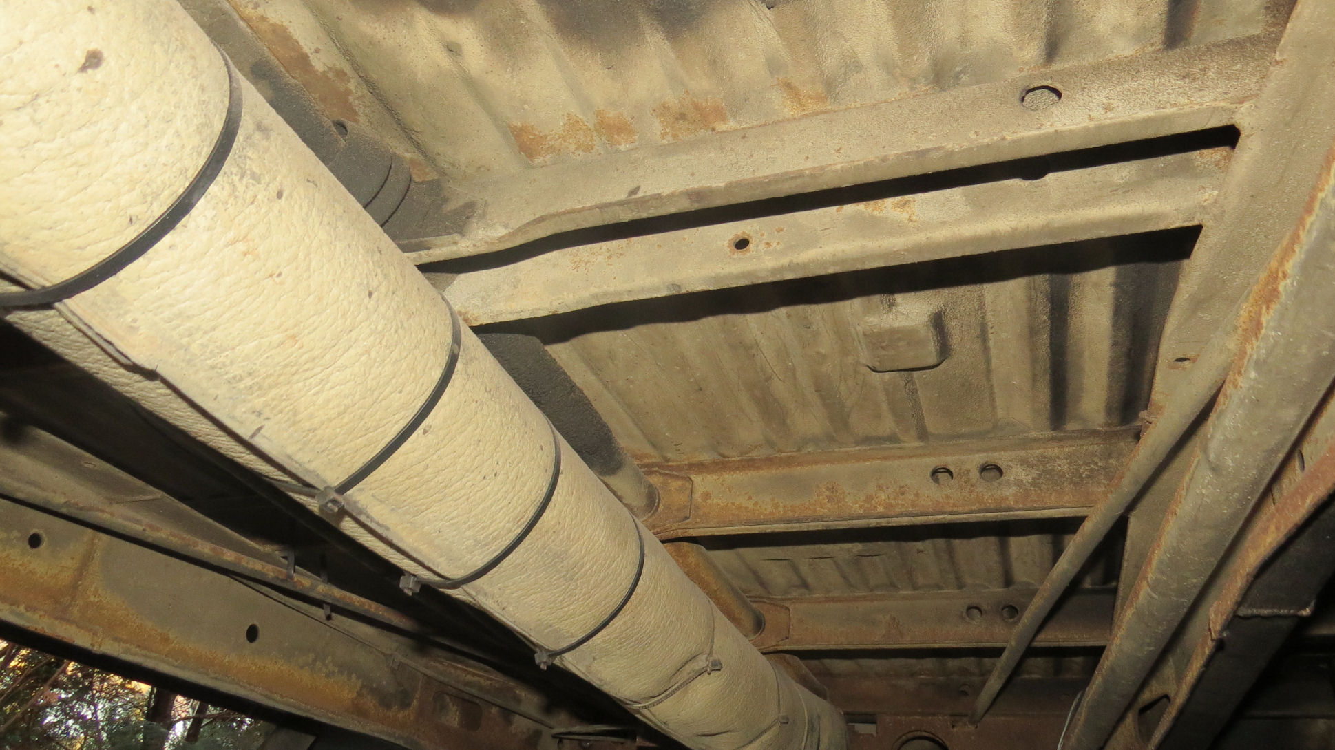

Dann bin ich mir nicht so sicher was ich mit dem Unterboden mache. Der ist soweit fit aber nackt. Nur Wax? Owatrol? Farbe? Farbe+Owatrol? Wie habt ihr es gemacht?

okay.. die Nummern sind nicht identisch :( und da wurde in dem langen Leben bestimmt schon viel rumgebastelt . Aber egal der Motor summt wie ne Biene. Der Vorbesitzer in den USA hat 12/13 noch einiges machen lassen, unter anderem die Bremsen, Kugelgelenke, Ventile eingeschliffen ......
zum Unterboden poste ich mal ein Bild. So viel Farbe ist da nicht mehr.

ui... das sieht bereits nach mehr als Flugrost aus und kann nicht mehr mit Eisstrahlen richtig entfernt werden.
Da sollte schon ein bisschen mehr passieren, sonst frisst Dir das feuchte Deutsch/Brandenburgische Wetter und Gevatter Rost bald den Bulli weg...
Also demontieren/abdecken (Gummis mögen Strahlarbeiten nicht), Soda oder mit irgendetwas ("Sand-")Strahlen lassen um Rost und Dreckreste zu entfernen,
dann nacktes Blech ordentlich phosphatieren (zur besseren Haftung und als Korrosionsschutz), Grundierung (ich habe etwas Hardcore eine Speziallack drauf - POR 15) und
2K Lack drauf (ich empfehle eher den alten Acryl-Lack, als den neuen Wasserlack - mögen aber nicht mehr alle Betriebe verarbeiten, eher Landmaschinen und Oldtimer-Lackierer) und dann noch Hohlraum-Wachs oder -Fett in die Hohlräume un Profile und Unterbodenschutz-Wachs in die Ecken gegen neue Rostnester...
Könnte danach so aussehen :thumb:
