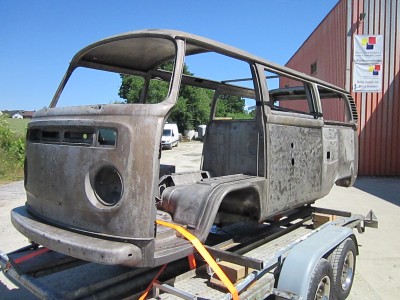

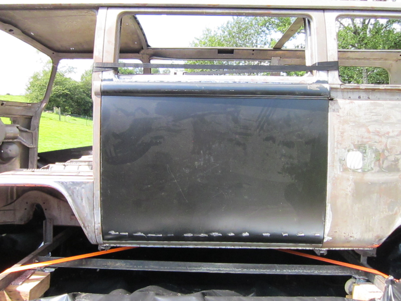

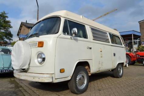

Der Lack ist ab :D
SO, nun ist es passiert, der Lack ist komplett weg. Es sind noch ein paar Stellen zum schweissen dazu gekommen, aber nichts schlimmes. Bei der Seitenwand war ich mir vorher schon sicher, das die ausgetauscht werden muss.
Nächste Woche beginnt das grosse schweissen und ausbeulen.
Beeindruckend ist zu sehen, wie früher so eine Karosse verschweisst wurde, teilweise sogar gelötet.
Ich werde weiter berichten....

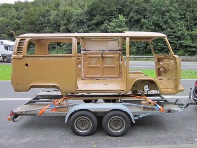

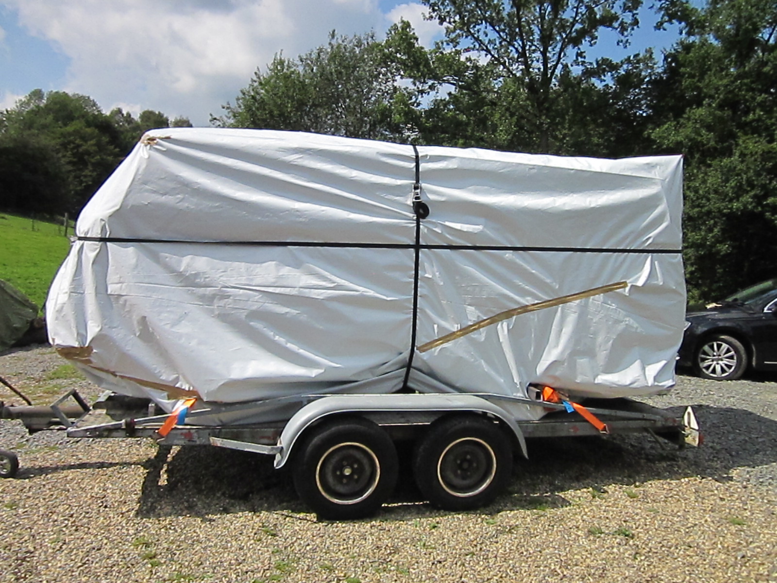

nun geht es weiter. Die Schweissarbeiten sind beendet. Die Karosse ist nun zum entrosten nochmal in einem Tauchbad. Für den Tranport hab ich die kanze Karosse in Folie eingepackt. So sieht der Bulli nun wie ein übergrosses Geschenk aus.....

PC-Doc
Beiträge: 564
Registriert: 17.09.2012 21:49
IG T2 Mitgliedsnummer: 689
Re: [PC-Doc] Neu Vorstellung - jetzt mit Bus
Beitrag von PC-Doc »
Hallo Andy,
ich eigentlich auch nicht. Aber nachdem der Sandstrahler mehr oder weniger abgesagt hatte, blieb nur das über.
Das ist mein erster versuch mit der chemie. Da bin ich auf das ergebnis auch mal gespannt. Bis jetzt sieht alles noch sehr brauchbar aus.
Ich werd da hier weiter berichten.

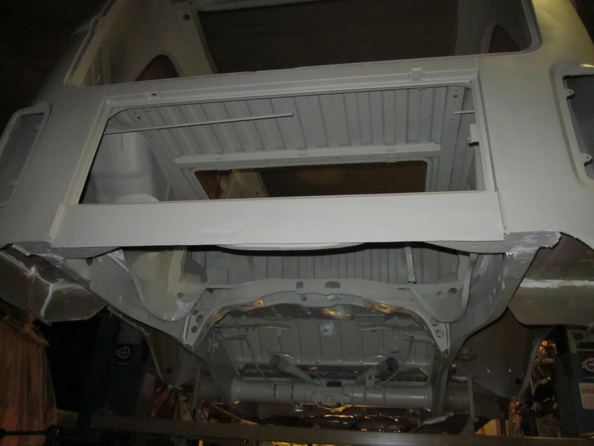

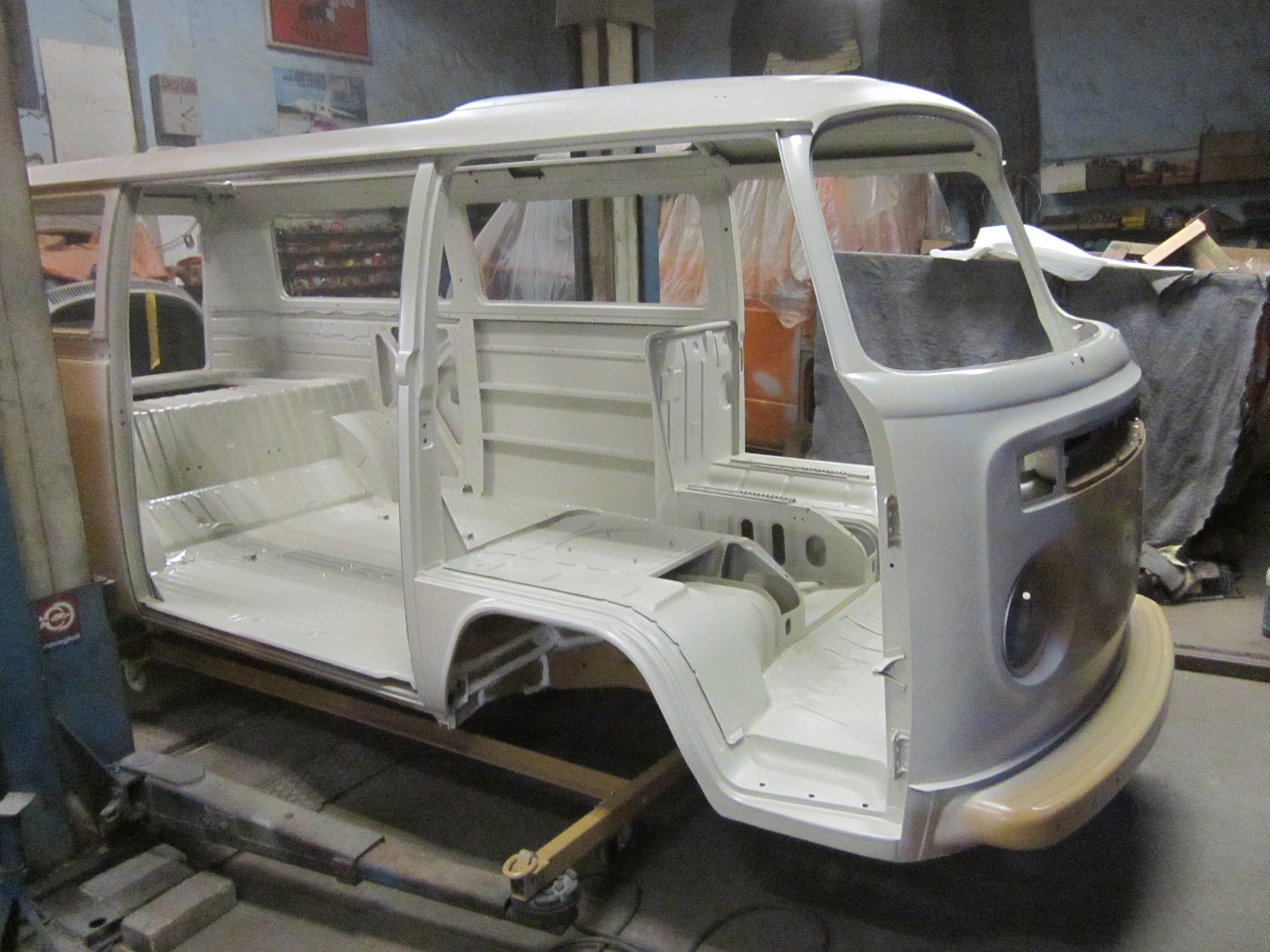

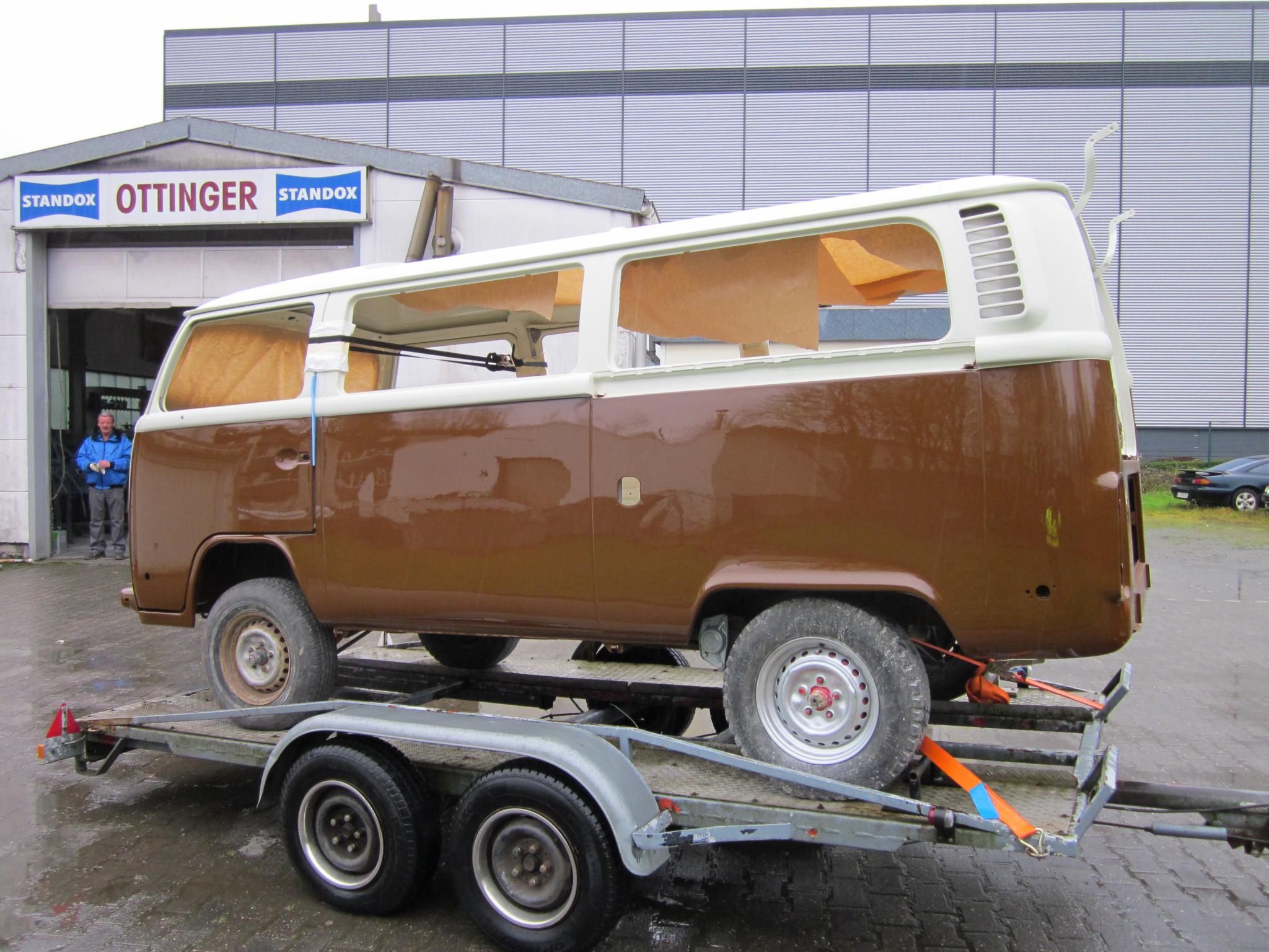

Hier mal wieder ein update.

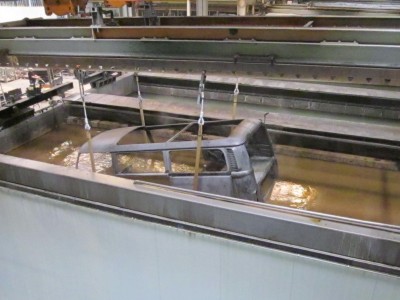

nach der ganzen chemie taucherei wurde er KTL beschichtet. Da waren auch alle anbauteile, wie Türen und Gitter dabei.
Inzwischen ist der bulli komplett mit EP grundiert und von innen und unten lackiert.
Das transport und Tauchgestell brauch ich nun nicht mehr. Die achsen sind wieder montiert und der Bulli steht wieder auf eigenen rädern.
Seit anfang oktober steht er nun in der lackiererei, die nun die aussenlackierung macht.

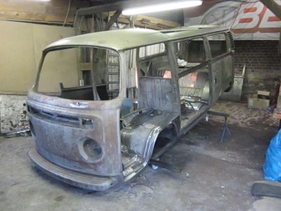

hier geb ich mal eine übersicht zu dem vergangenen jahr mit meinem bulli. Angefangen hab ich im januar so:

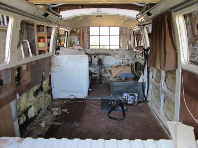

Dann alles ausbauen und zum restaurieren vorbereiten:
Im Juni ging es dann zum erstenmal ins chemie bad. Ein tauchgang mit über 20 stunden und alles an u-schutz, spachtel und lack ist ab.
Da finden sich rostlöcher, wo man vorher garnicht dran gedacht hat. Na dann beginnt ende juni das grosse schweissen.
Da das löcher stopfen schon etwas zeit in anspruch nimmt, setzt die karosse natürlich etwas rost an. das wurde dann im august mit einem zweiten tauchgang dann komplett blank gemacht. Von dort aus geht es auf direktem Weg ohne Regen zur KTL Beschichtung.

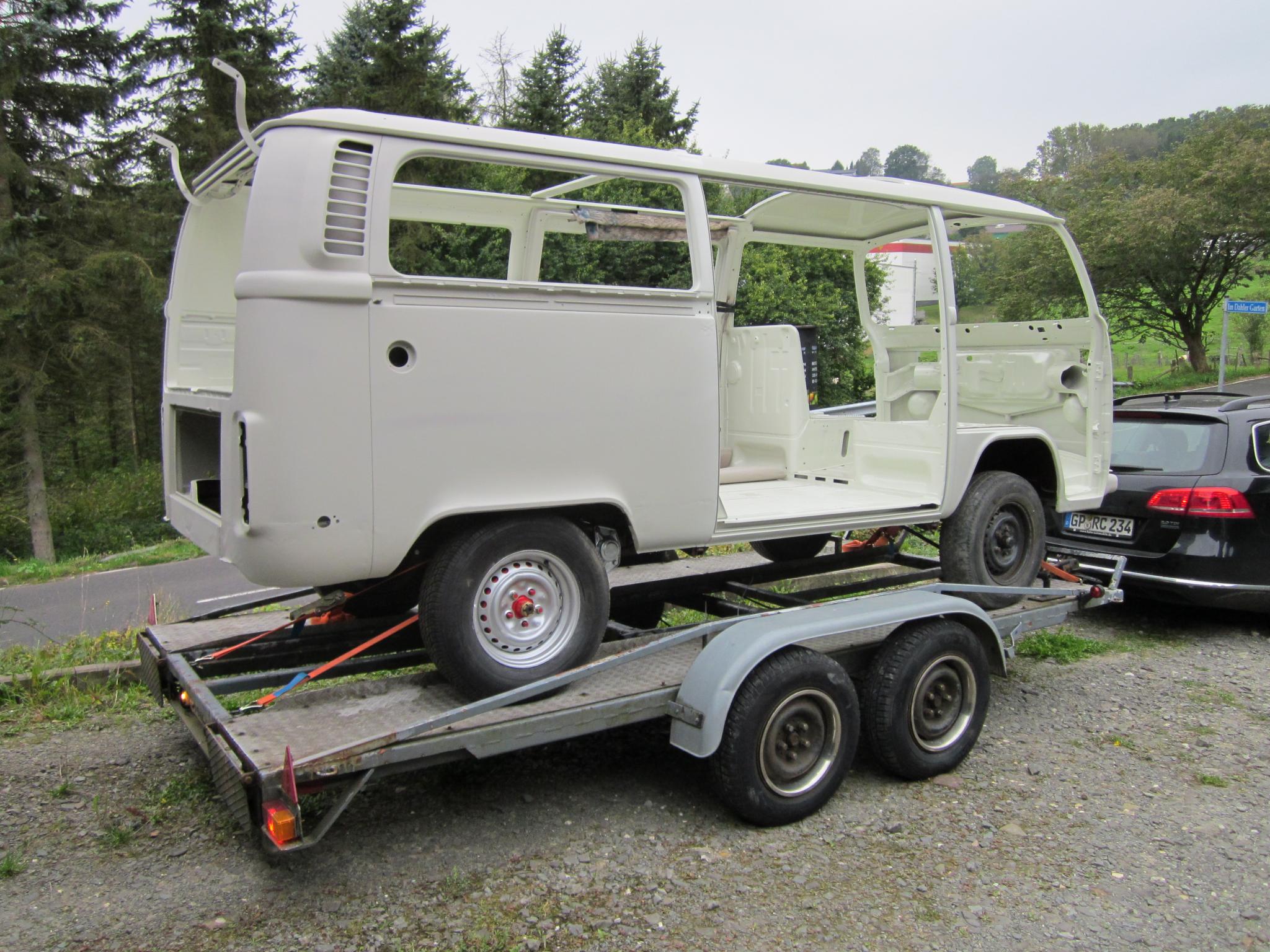

Da man mir zwar gesagt hat, das man dort direkt mit Autolack lackieren kann, hab ich trotzdem erst mal alles mit EP-Grundierung nach leichtem anschleifen lackiert. Innen ist dann anschliessend alles in Pastellweiß auslackiert. Das war ein wochenende mit sehr kurzen nächten. Freitag abend gestartet und sonntag mittag alles sauber und aufgeräumt.
Am nächsten wochenende wurden die achsen wieder montiert und die rollende karosse zur lackiererei gebracht.
In der zwischenzeit sind die chemisch gereinigten schrauben vom galvanisieren zurück. Der Motor ist komplett neu aufgebaut und auf einer palette lauffähig. Er wartet nur noch auf sein arbeitszimmer. Die Armaturen und Schlösser sind auch fertig für den einbau.
Letzte woche dann war es soweit. Die karosse ist fertig lackiert wieder zuhause.

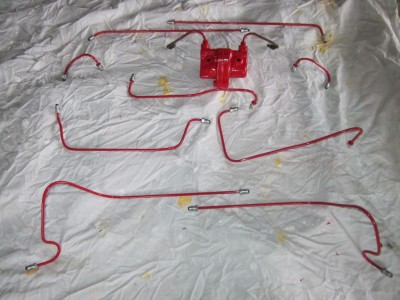

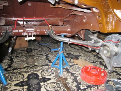

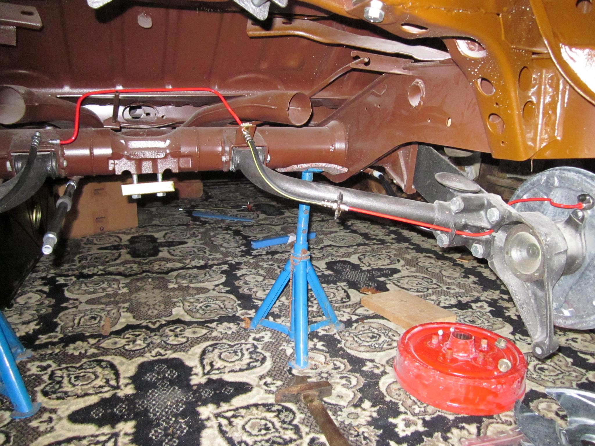

So, weiter gehts. Der kabelbaum ist schon einbau fertig (http://forum.bulli.org/viewtopic.php?f= ... um#p186273)
Der bulli steht wieder zu hause aufgebockt. Die ersten neuen bremsleitungen sind gerade wieder eingebaut. Handbremsseile und mechanik sind wieder drin.
Mehr bilder hab ich noch nicht. Da werden aber bestimmt noch so manche gemacht werden.
Bremssattel sind überholt und kommende woche steht dann die vorderrad bremse an.
