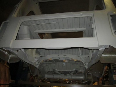

Da man mir zwar gesagt hat, das man dort direkt mit Autolack lackieren kann, hab ich trotzdem erst mal alles mit EP-Grundierung nach leichtem anschleifen lackiert. Innen ist dann anschliessend alles in Pastellweiß auslackiert. Das war ein wochenende mit sehr kurzen nächten. Freitag abend gestartet und sonntag mittag alles sauber und aufgeräumt.
- Alles grundiert

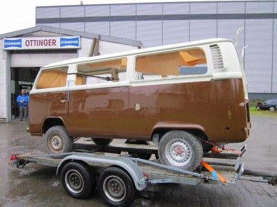

Am nächsten wochenende wurden die achsen wieder montiert und die rollende karosse zur lackiererei gebracht.

Letzte woche dann war es soweit. Die karosse ist fertig lackiert wieder zuhause.
- Die Lackierung...
