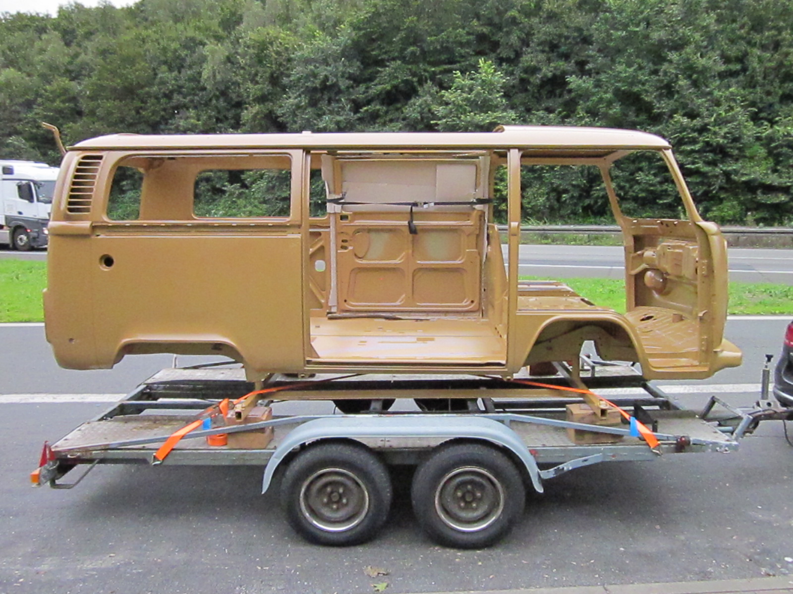

nun geht es weiter. Die Schweissarbeiten sind beendet. Die Karosse ist nun zum entrosten nochmal in einem Tauchbad. Für den Tranport hab ich die kanze Karosse in Folie eingepackt. So sieht der Bulli nun wie ein übergrosses Geschenk aus.....

Hardtop-Westy
Beiträge: 2475
Registriert: 27.01.2008 20:41
IG T2 Mitgliedsnummer: 999
Re: [PC-Doc] Neu Vorstellung - jetzt mit Bus
Beitrag von Hardtop-Westy »
Na hoffentlich spült es dir überall die Säure raus.
Ich bin ja davon kein Fan.
Andy
www.karosserie-staller.de
PC-Doc
Beiträge: 563
Registriert: 17.09.2012 21:49
IG T2 Mitgliedsnummer: 689
Beitrag von PC-Doc »
Hallo Andy,
ich eigentlich auch nicht. Aber nachdem der Sandstrahler mehr oder weniger abgesagt hatte, blieb nur das über.
Das ist mein erster versuch mit der chemie. Da bin ich auf das ergebnis auch mal gespannt. Bis jetzt sieht alles noch sehr brauchbar aus.
Ich werd da hier weiter berichten.
Gruss aus dem Bergischen
Ralf
