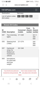

jetzt hast du nur leider die Zusatzcodes nicht mit angegeben bei dem Mplate-Decoder.
Die geben dir Auskunft über die original verbaute Zusatzausstattung.

Danke ; hab jetzt alle Nummern inkl Auswertung.

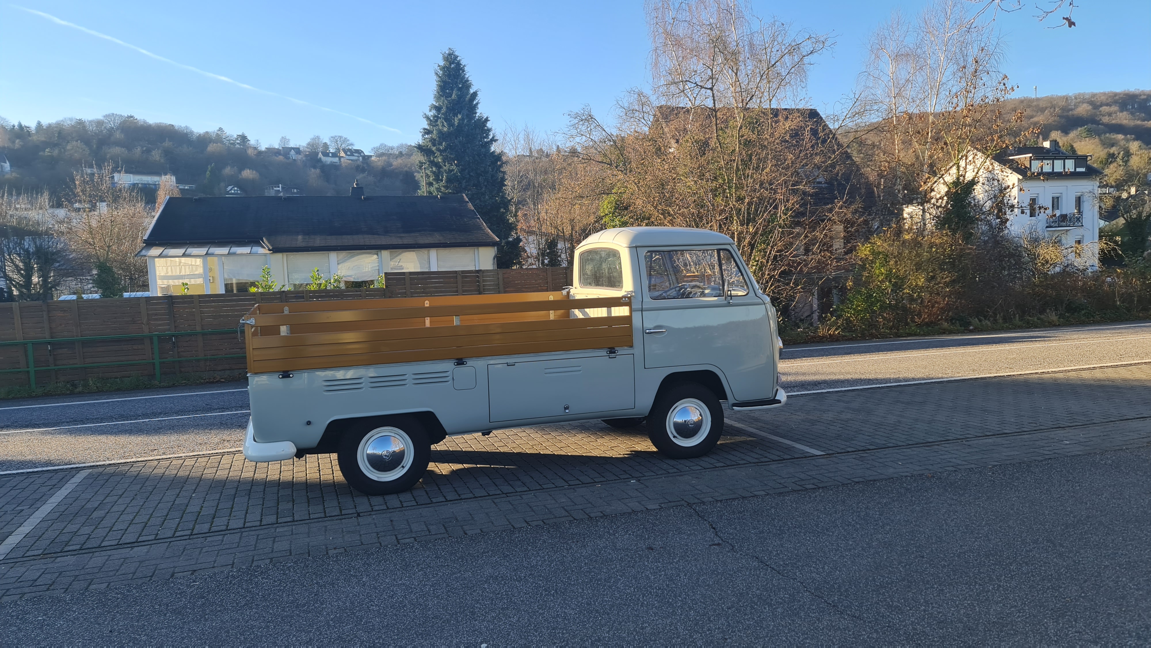

Ich glaube zu verstehen, dass die Pritsche schon immer Holz Braken zum abnehmen hatte.
Tankanz. werde ich ev abgeben. Nach meine Einschätzung muss die Ladefläche zum Teil runter.
VG Thomas

Das in der M-Plate bezieht sich auf die Ladefläche - nicht auf die Bordwände.
auf deutsch: M 057 Bodenleisten für Ladefläche lose beigelegt (z.B. falls man etwas anderes da raufbauen will)

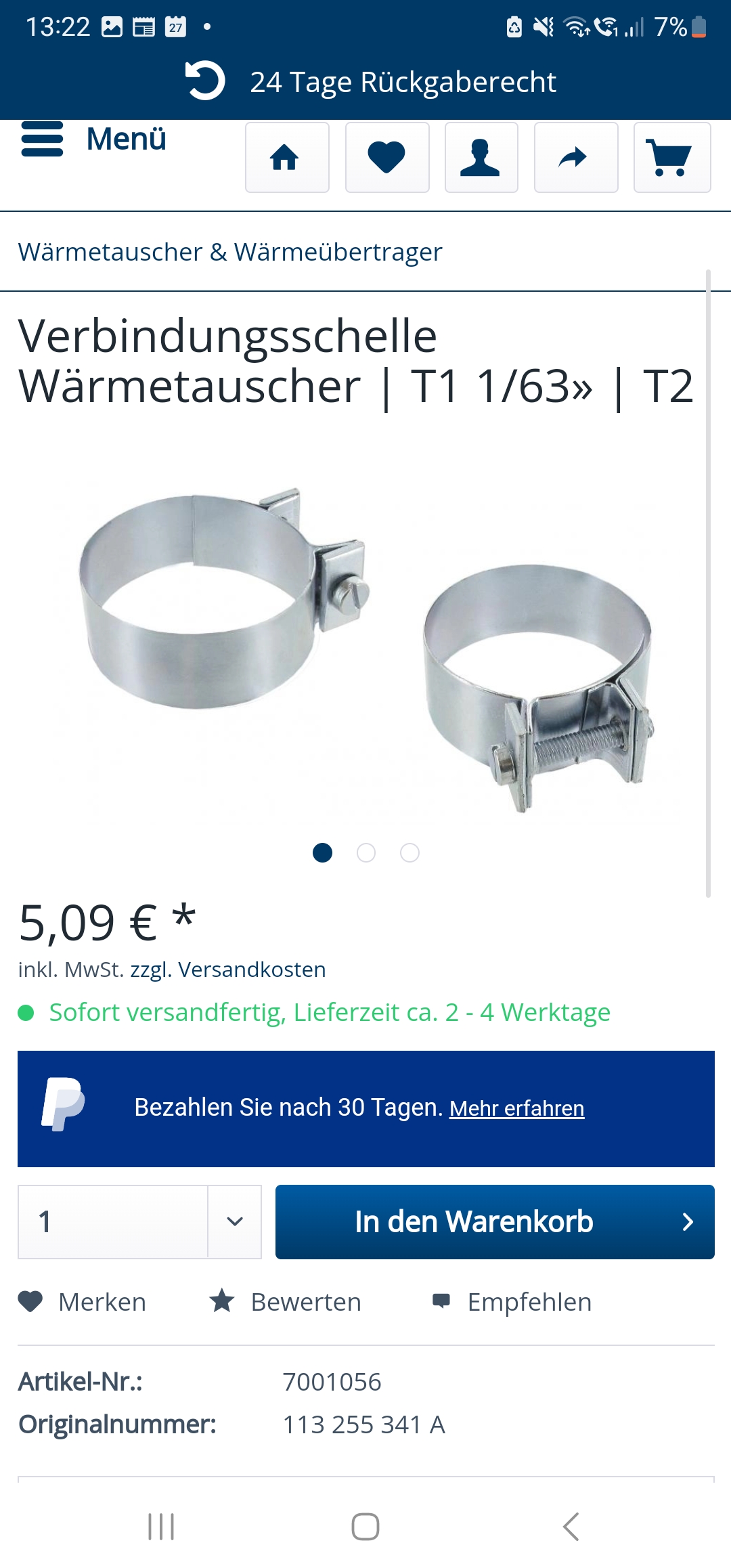

Danke.. es tropft nix in der Tiefgarage( 2 Tage Standzeit ). Da die Heizschläuche vom Vorgänger abgezogen wurden, konnte ich diese nur vor den Wärmetauscher biegen.
Schellen + Verbindungsnippel zum dichten Luftverschluss sind unterwegs.
Könnte dadurch in die Heizung muffeln
