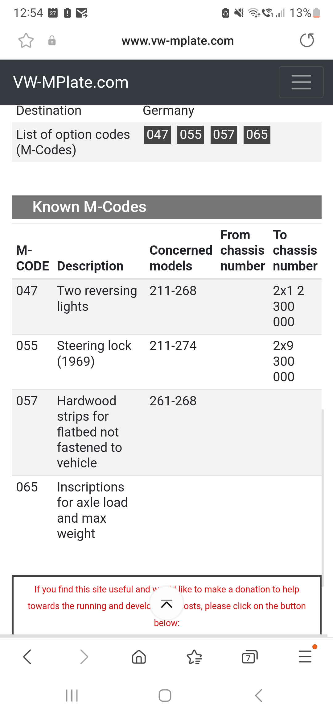

jetzt hast du nur leider die Zusatzcodes nicht mit angegeben bei dem Mplate-Decoder.
Die geben dir Auskunft über die original verbaute Zusatzausstattung.

Danke ; hab jetzt alle Nummern inkl Auswertung.
Ich glaube zu verstehen, dass die Pritsche schon immer Holz Braken zum abnehmen hatte.
Tankanz. werde ich ev abgeben. Nach meine Einschätzung muss die Ladefläche zum Teil runter.

Das in der M-Plate bezieht sich auf die Ladefläche - nicht auf die Bordwände.
auf deutsch: M 057 Bodenleisten für Ladefläche lose beigelegt (z.B. falls man etwas anderes da raufbauen will)
Es gab eine Großraumpritsch mit Ladewänden aus Holz: Prospekte und Preislisten finden sich auf meiner Website: https://www.vw-t2-bulli.de/de-books-bro ... orter.html
