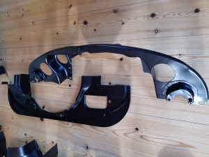

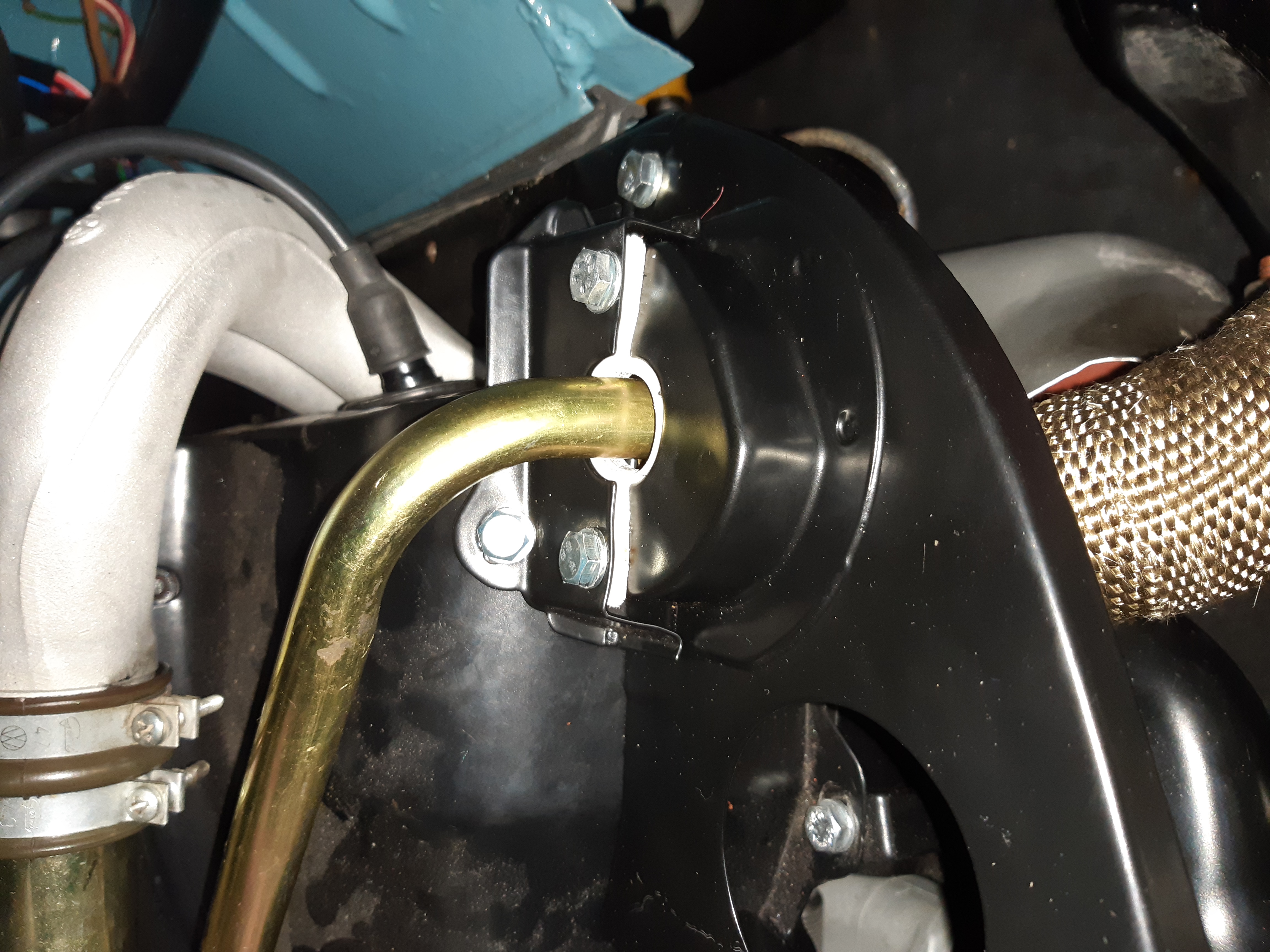

das hier ist z.B. anders von der Form her:
https://www.csp-shop.de/motor/motorabsc ... 1621026421
Ist echt eine Wissenschaft für sich
Aber warum hast du ein Käferblech im Bus

Moin Clas,
Die Problematik kommt mir irgendwie bekannt vor.
viewtopic.php?p=249876#p249876
https://www.volkswagen-classic-parts.de ... l5.html#/1
da brauchte es nur einen anderen Auspufftopf wenn ich mich recht erinnere.
... einfach nur das richtige Blech mit der entsprechenden Teilenummer verbauen.
Da hat jemand geschludert.
... nicht wirklich, wenn man das Klavier spielen kann.
... beim T2a ist halt noch vieles vom Käfer genutzt worden, beim T1 war das noch besser,

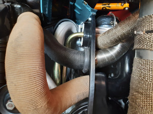

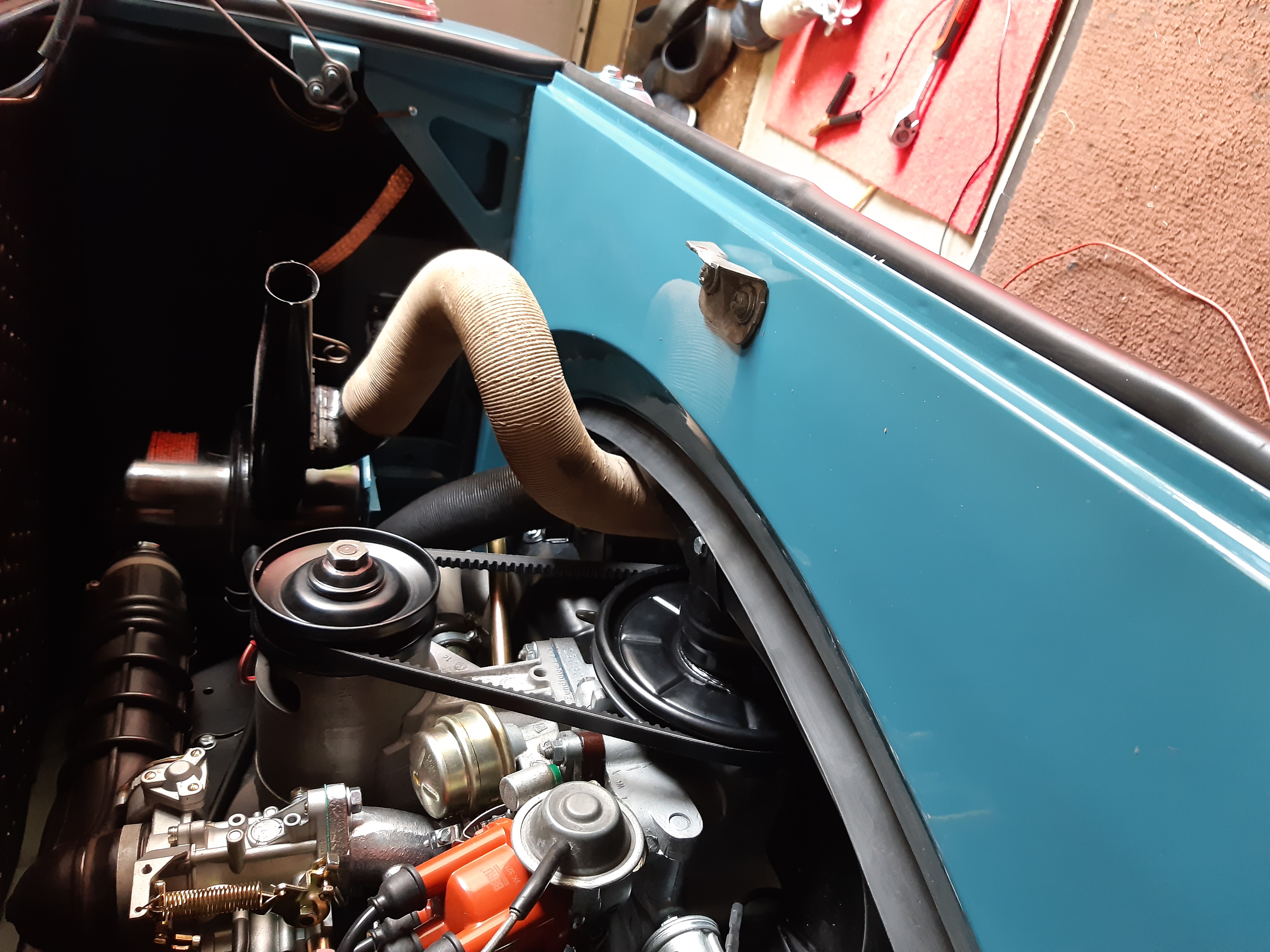

Moin zusammen,
Vielen Dank für die Hilfe.
Was es nicht alles gibt.
Da werde ich mir mal überlegen wie ich das am geschicktesten zu bekomme.
Jetzt nochmal alles wieder auseinander bauen fehlt mir gerade etwas der Elan
Clas
Clas

Hallo Clas,
nimm einfach einen Streifen Blech, schneid ihn etwas schräg und bohr ein Loch. Dann kannst Du ihn mit der linken Schraube vom Zylindermantel mitbefestigen. Und später mal über die perfekte Lösung sinnieren. Aus Erfahrung kann ich Dir sagen, daß das sehr später sein wird...
Gruß Torsten
Gruß Torsten

Das Blech kannst du doch bei eingebautem Motor bequem tauschen, da würde ich bei so einem toll restaurierten Auto nicht rumfrickeln

Vielen Dank für die Antworten.
Ein passendes Blech wird es erstmnicht geben.
Entweder nach Methode Torsten, oder einen Gummistopfen.
Der hätte den Charme, das man was durchtüddeln kann, was auch immer es sein wird

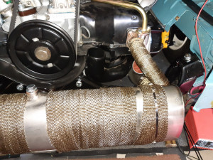

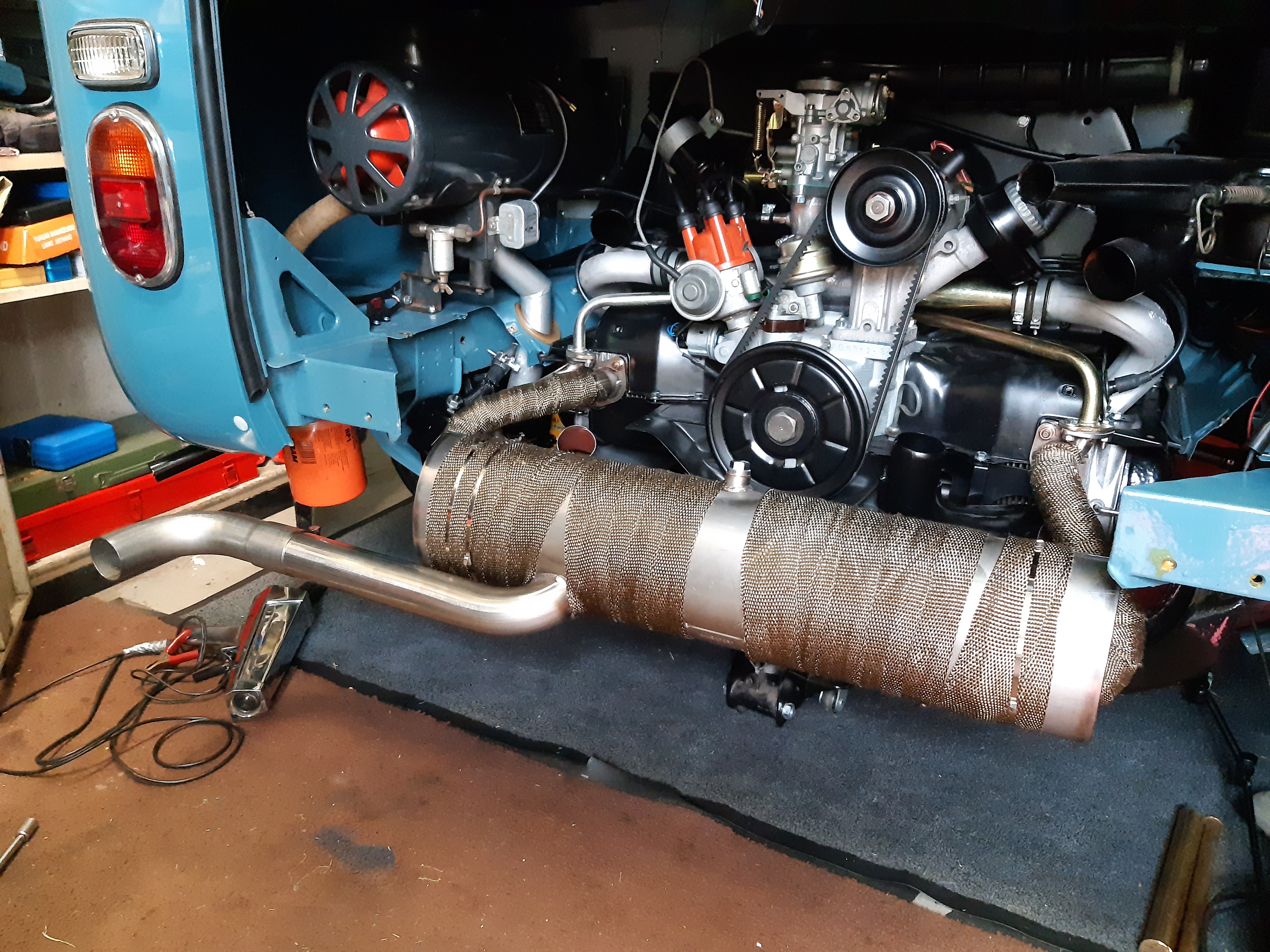

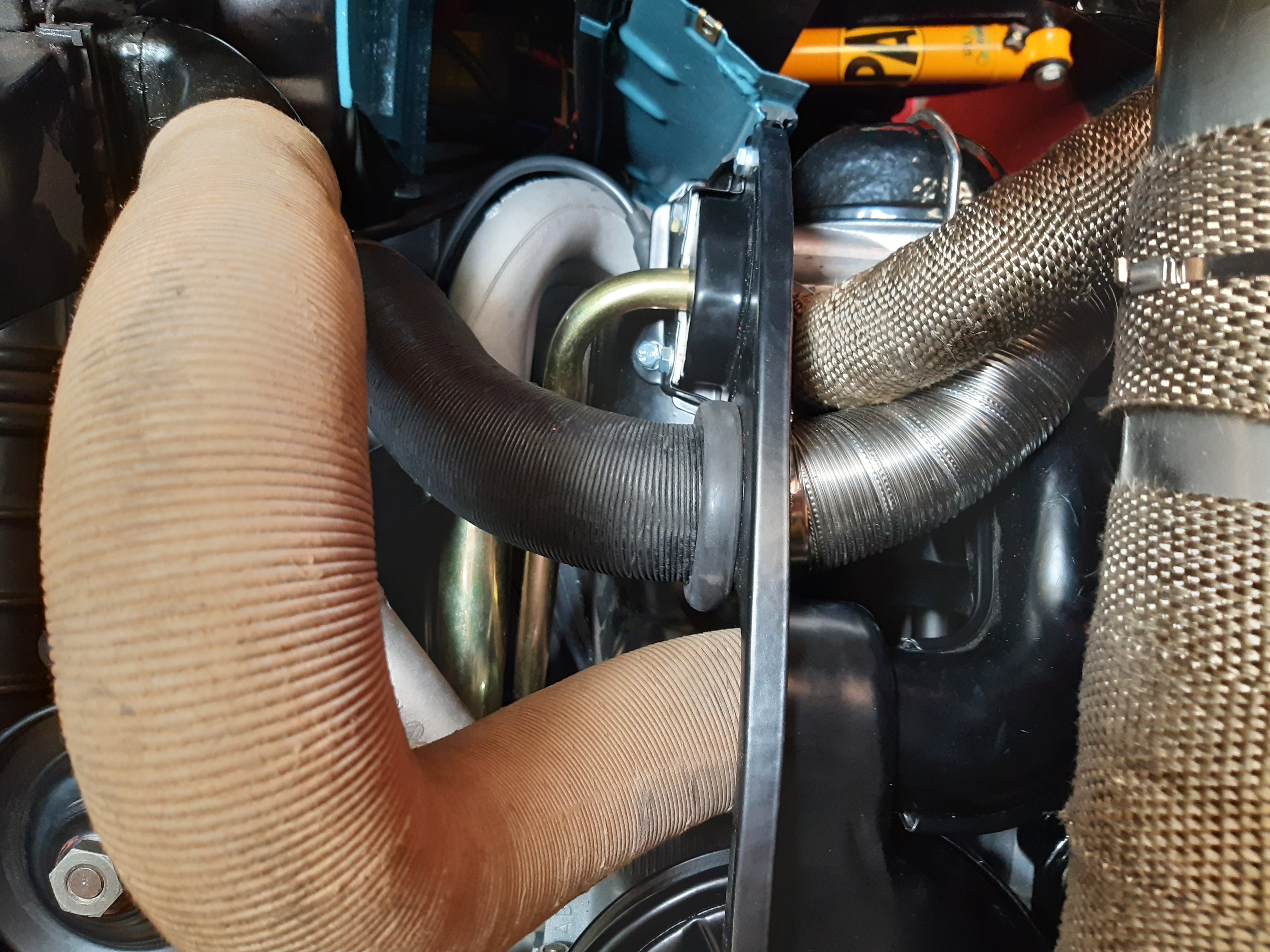

Der Auspuff ist endlich angekommen.
Gleich gewickelt. Danke an Nico für den Tipp.
Und montiert
Clas
Und montiert

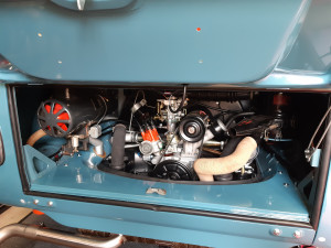

Das Heck nimmt Form an.
