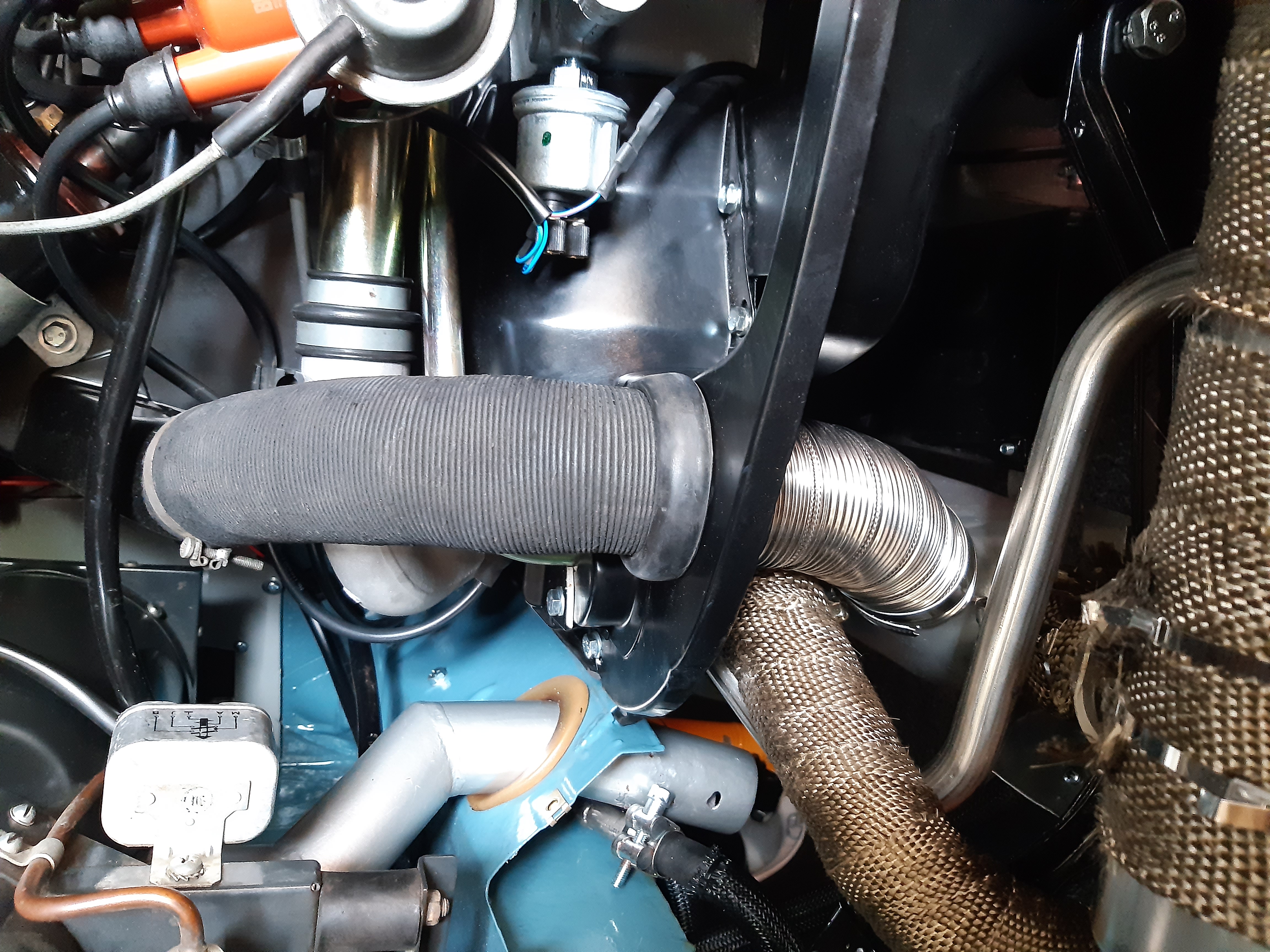

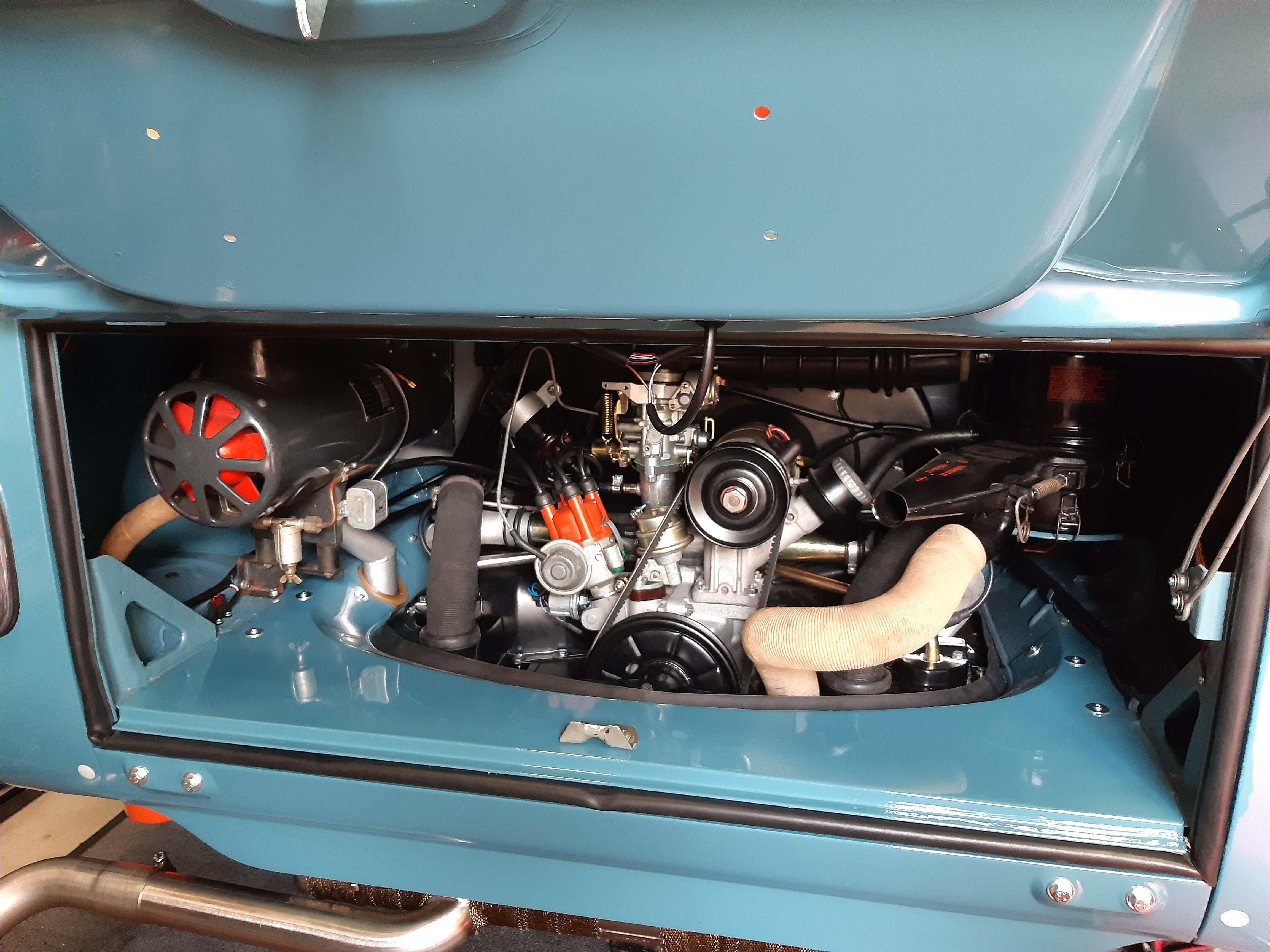

Clas hat geschrieben: 14.05.2021 19:41 In meiner Motorverblechung links vom Verteiler habe ich ein Loch.
Warum ist das da? Was fehlt dort?
... einfach nur das richtige Blech mit der entsprechenden Teilenummer verbauen. :wink:
Die Problematik kommt mir irgendwie bekannt vor. :stupid: :
viewtopic.php?p=249876#p249876
Clas hat geschrieben: 14.05.2021 19:41 Das Loch war auch schon vorher dort .... War ein Austauschmotor.
Da hat jemand geschludert. :motz:
Feinbein hat geschrieben: 14.05.2021 23:10 Ist echt eine Wissenschaft für sich
... nicht wirklich, wenn man das Klavier spielen kann. :D
https://www.volkswagen-classic-parts.de ... l5.html#/1
Feinbein hat geschrieben: 14.05.2021 23:10 Aber warum hast du ein Käferblech im Bus.
... beim T2a ist halt noch vieles vom Käfer genutzt worden, beim T1 war das noch besser,
da brauchte es nur einen anderen Auspufftopf wenn ich mich recht erinnere. :mrgreen:

Moin zusammen,
Vielen Dank für die Hilfe.
Was es nicht alles gibt.
Da werde ich mir mal überlegen wie ich das am geschicktesten zu bekomme.
Jetzt nochmal alles wieder auseinander bauen fehlt mir gerade etwas der Elan :roll:
Clas
GoldenerOktober *001
Beiträge: 2105
Registriert: 08.09.2009 15:11
Re: Moin, moin aus Walsrode
Hallo Clas,
nimm einfach einen Streifen Blech, schneid ihn etwas schräg und bohr ein Loch. Dann kannst Du ihn mit der linken Schraube vom Zylindermantel mitbefestigen. Und später mal über die perfekte Lösung sinnieren. Aus Erfahrung kann ich Dir sagen, daß das sehr später sein wird...
Gruß Torsten
Steve
Beiträge: 1351
Registriert: 19.11.2011 19:20
Beitrag von Steve »
Das Blech kannst du doch bei eingebautem Motor bequem tauschen, da würde ich bei so einem toll restaurierten Auto nicht rumfrickeln

Vielen Dank für die Antworten.
Ein passendes Blech wird es erstmnicht geben.
Entweder nach Methode Torsten, oder einen Gummistopfen.
Der hätte den Charme, das man was durchtüddeln kann, was auch immer es sein wird :lol:

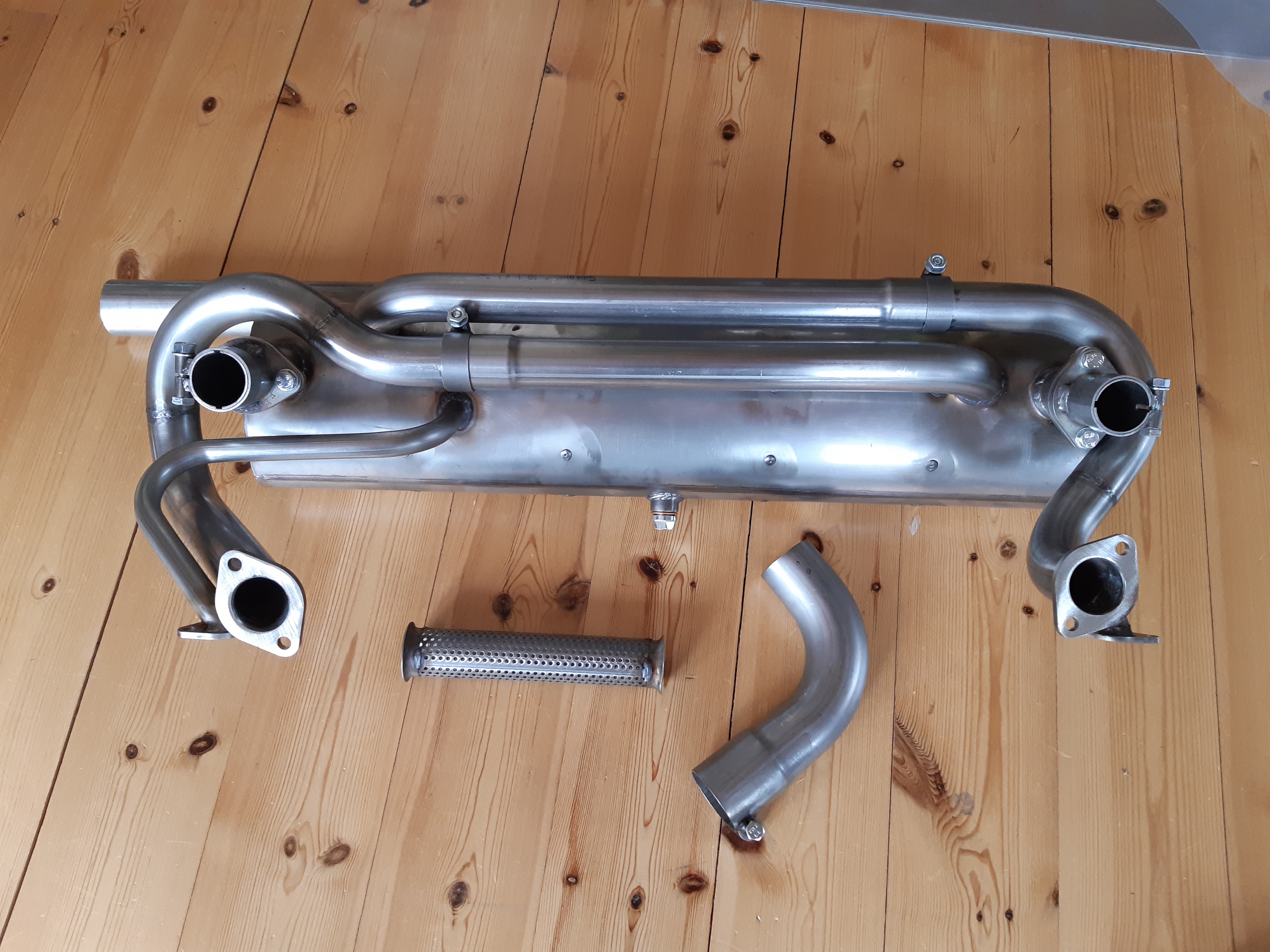

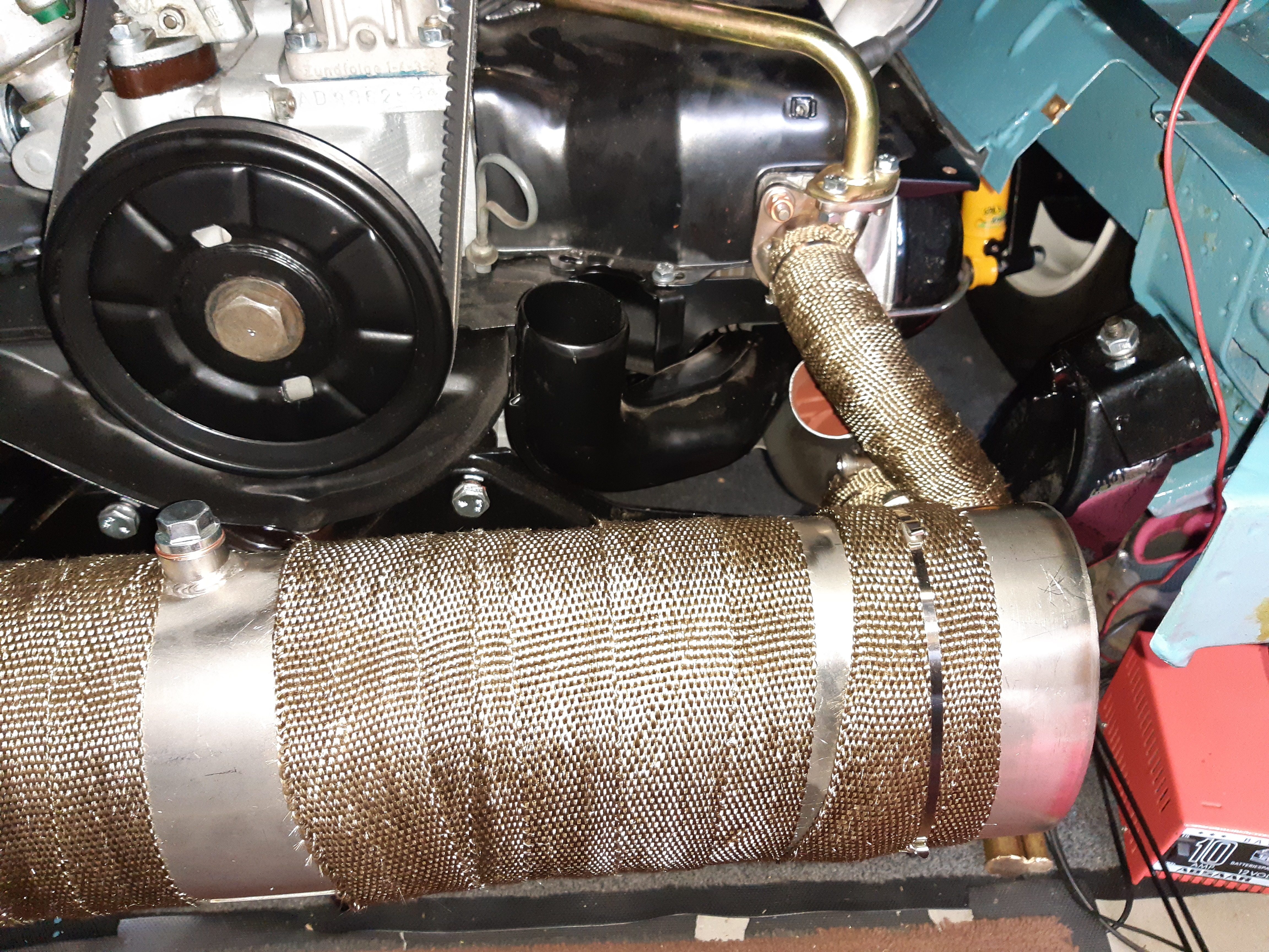

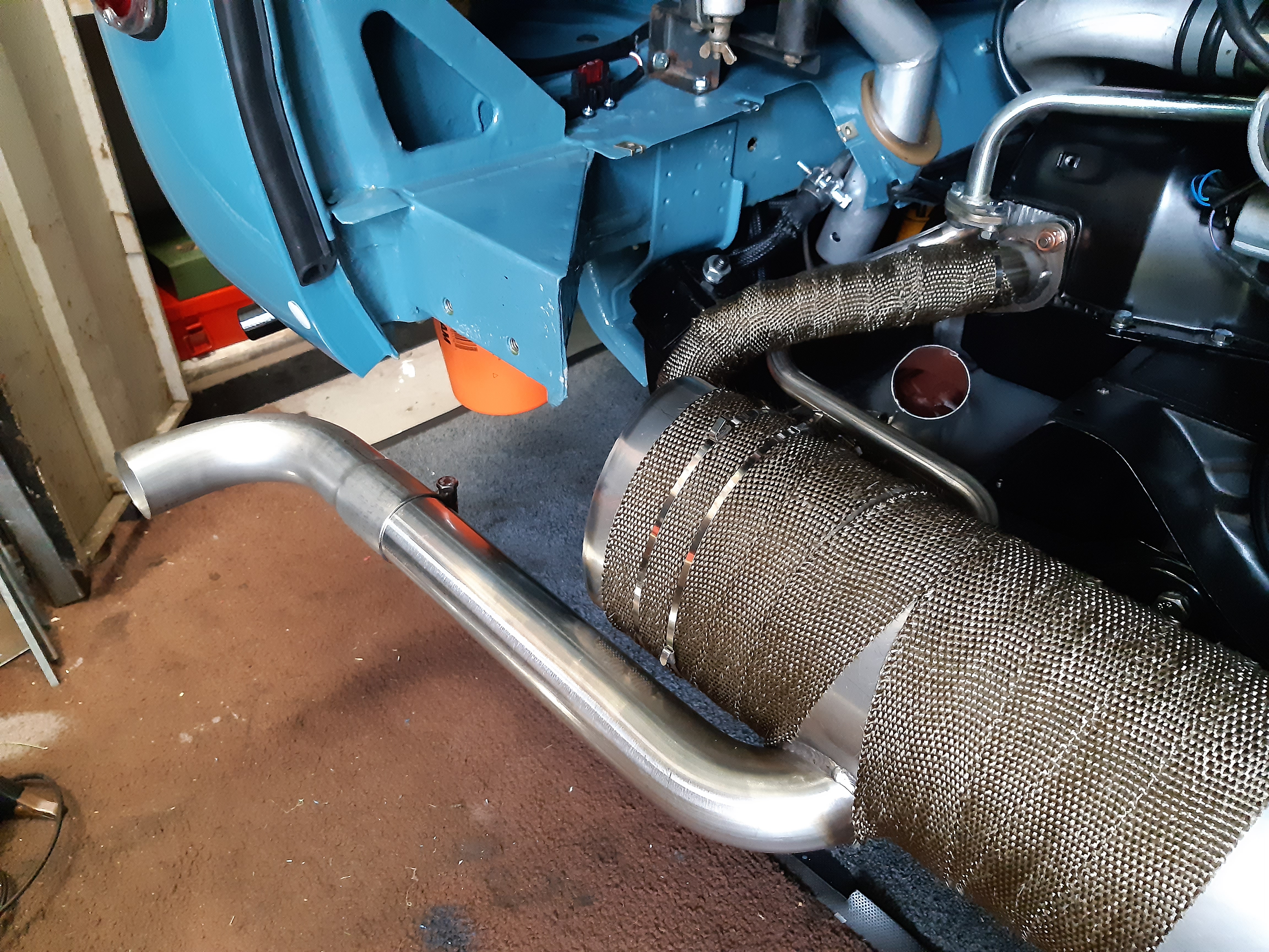

Der Auspuff ist endlich angekommen.
Gleich gewickelt. Danke an Nico für den Tipp.
Und montiert
Clas

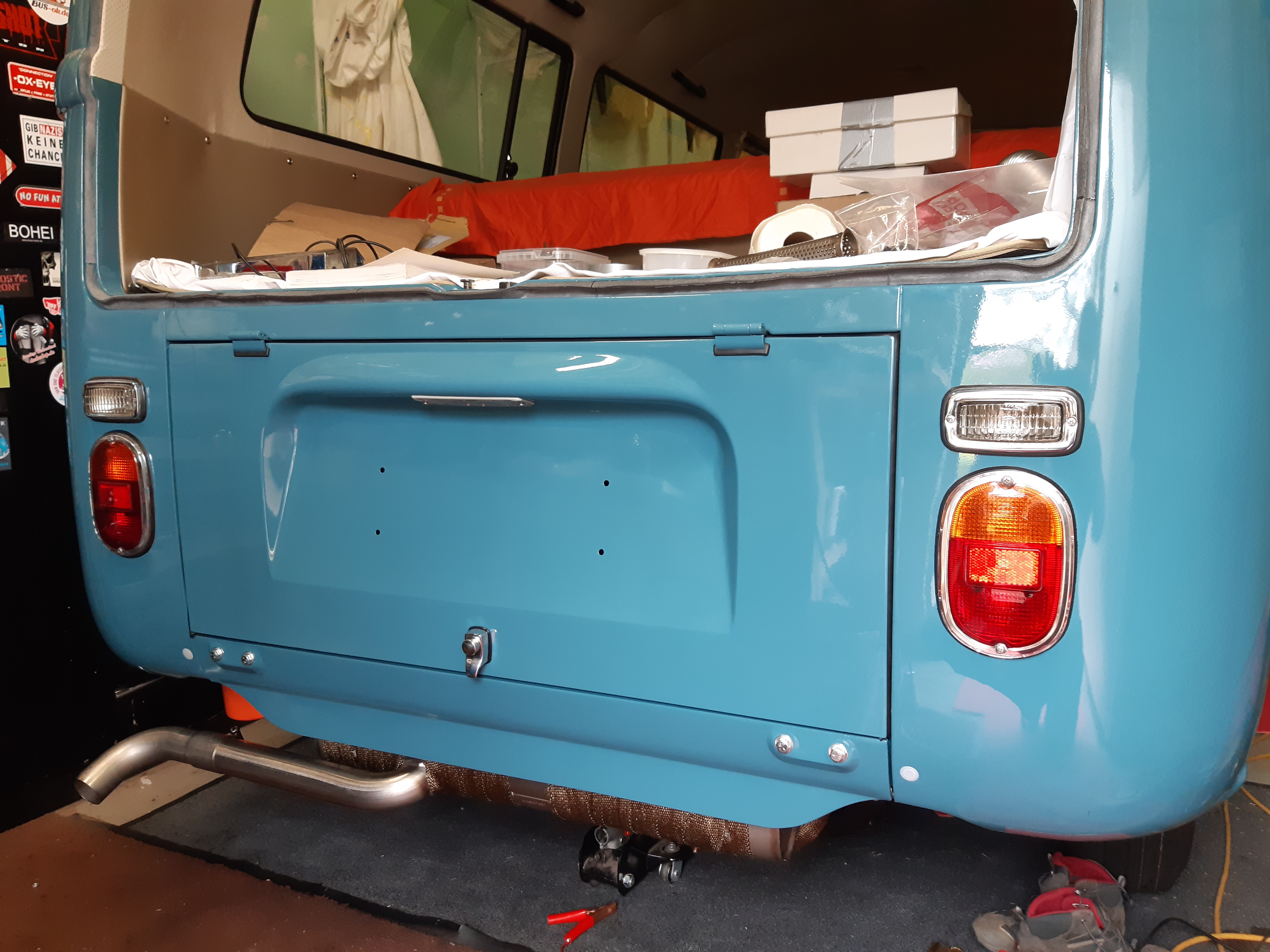

Das Heck nimmt Form an.
Clas
