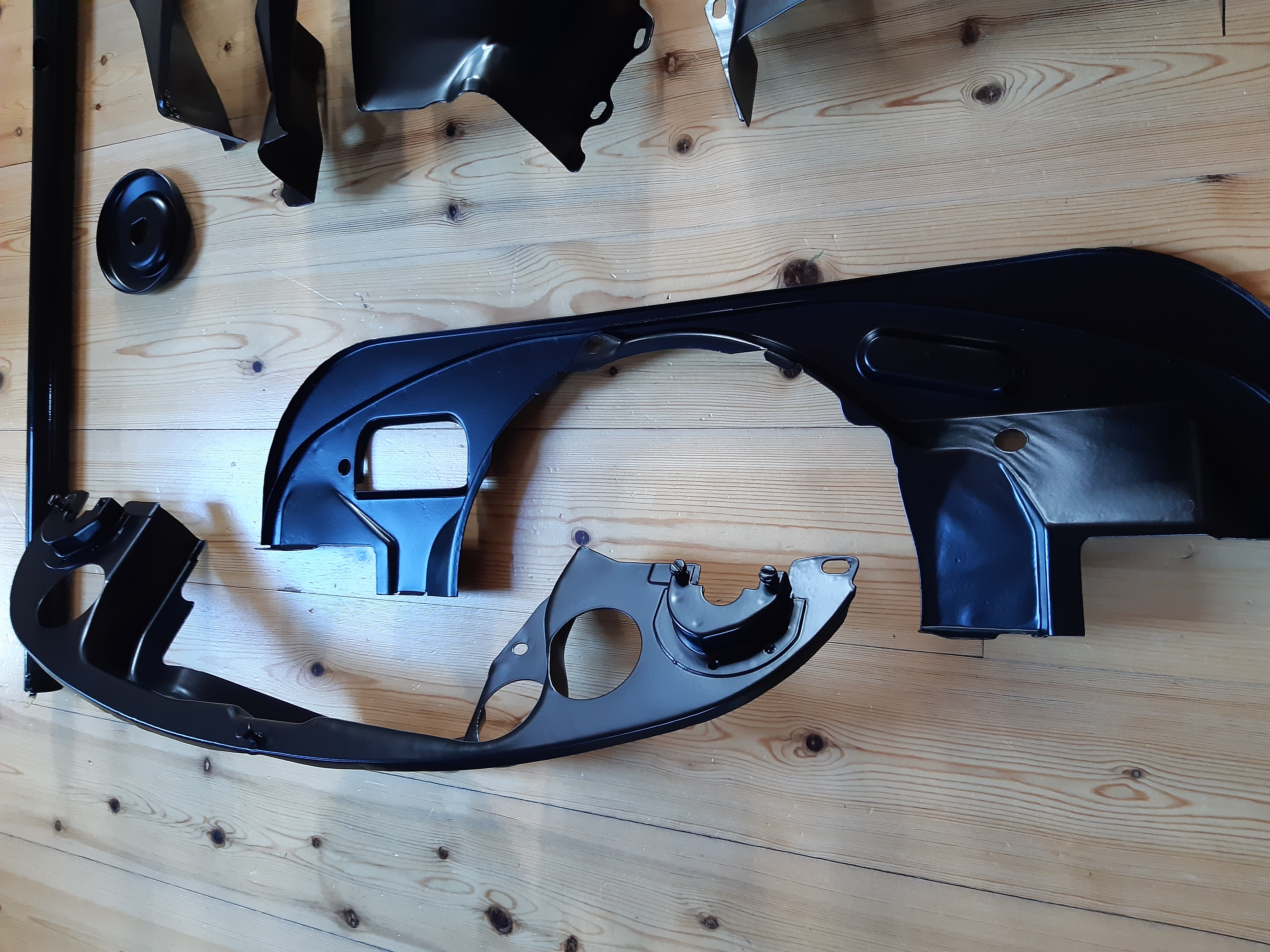

Nun, wie gesagt, das war vorher schon so.
War ein Austauschmotor.

das hier ist z.B. anders von der Form her:
https://www.csp-shop.de/motor/motorabsc ... 1621026421
Ist echt eine Wissenschaft für sich
Aber warum hast du ein Käferblech im Bus

Moin Clas,
Die Problematik kommt mir irgendwie bekannt vor.
viewtopic.php?p=249876#p249876
https://www.volkswagen-classic-parts.de ... l5.html#/1
da brauchte es nur einen anderen Auspufftopf wenn ich mich recht erinnere.
... einfach nur das richtige Blech mit der entsprechenden Teilenummer verbauen.

Hallo Clas,
nimm einfach einen Streifen Blech, schneid ihn etwas schräg und bohr ein Loch. Dann kannst Du ihn mit der linken Schraube vom Zylindermantel mitbefestigen. Und später mal über die perfekte Lösung sinnieren. Aus Erfahrung kann ich Dir sagen, daß das sehr später sein wird...

Das Blech kannst du doch bei eingebautem Motor bequem tauschen, da würde ich bei so einem toll restaurierten Auto nicht rumfrickeln

Vielen Dank für die Antworten.
Ein passendes Blech wird es erstmnicht geben.
Entweder nach Methode Torsten, oder einen Gummistopfen.
Der hätte den Charme, das man was durchtüddeln kann, was auch immer es sein wird

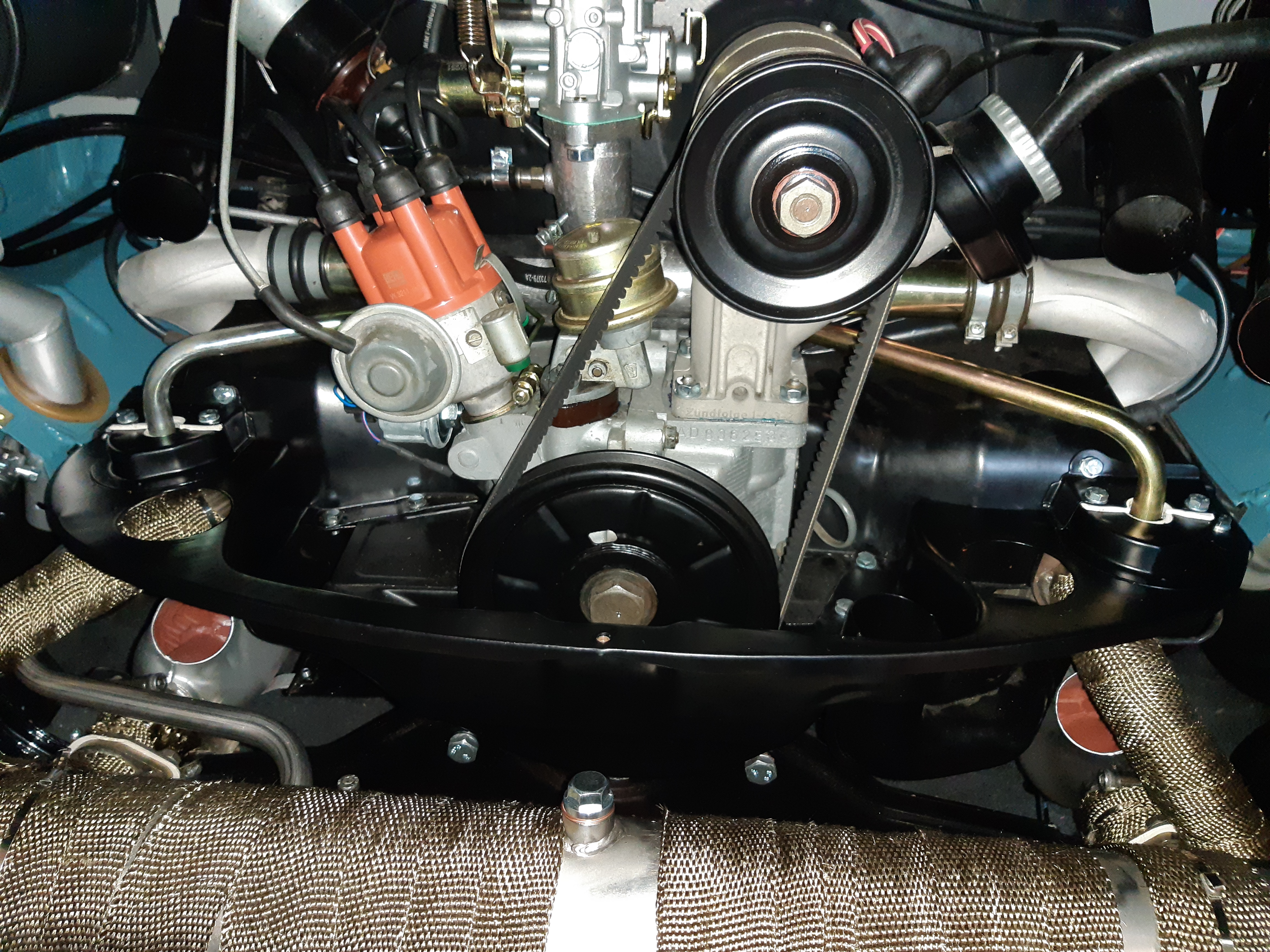

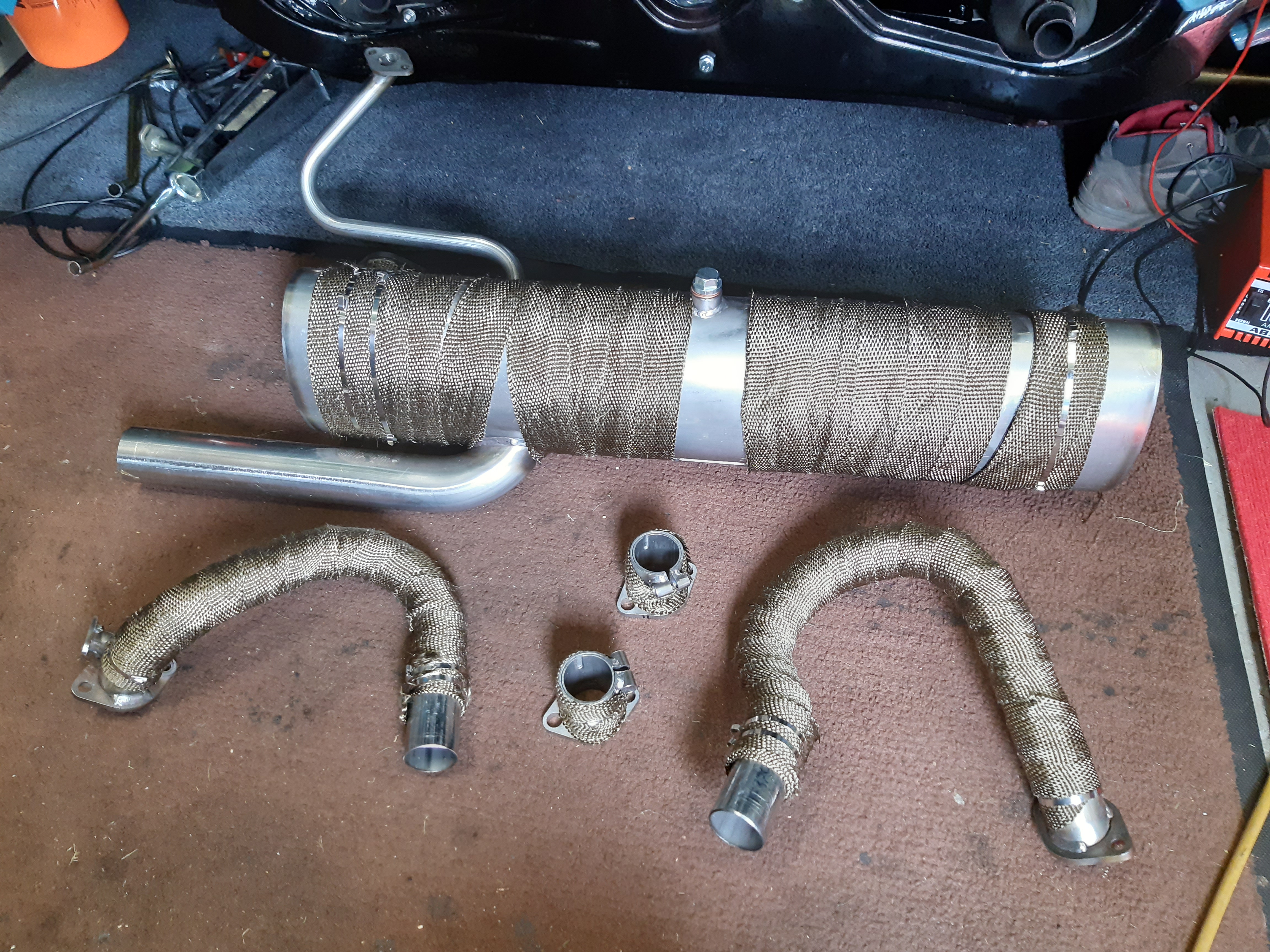

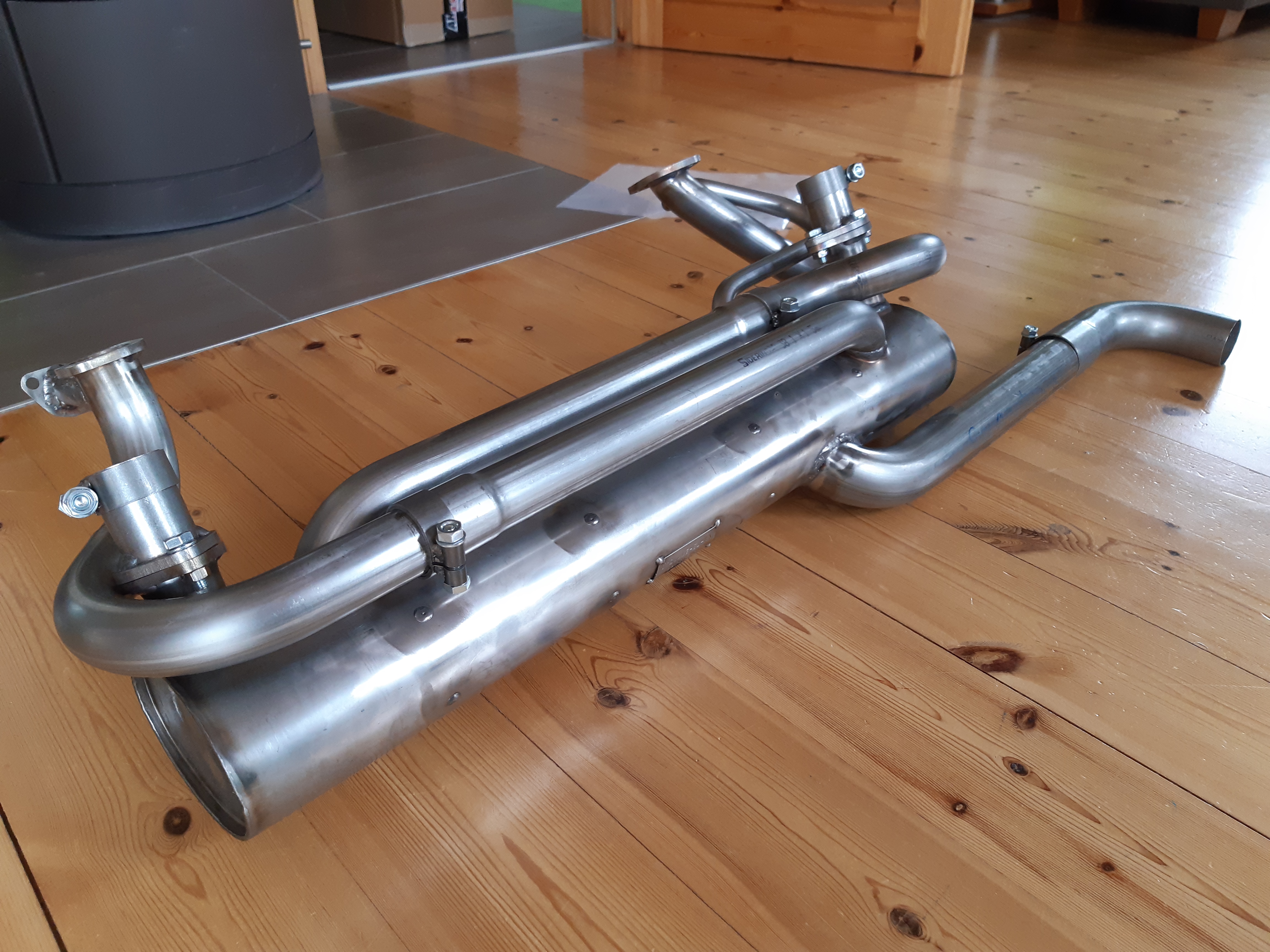

Der Auspuff ist endlich angekommen.
Gleich gewickelt. Danke an Nico für den Tipp.
Und montiert
Clas
