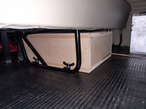

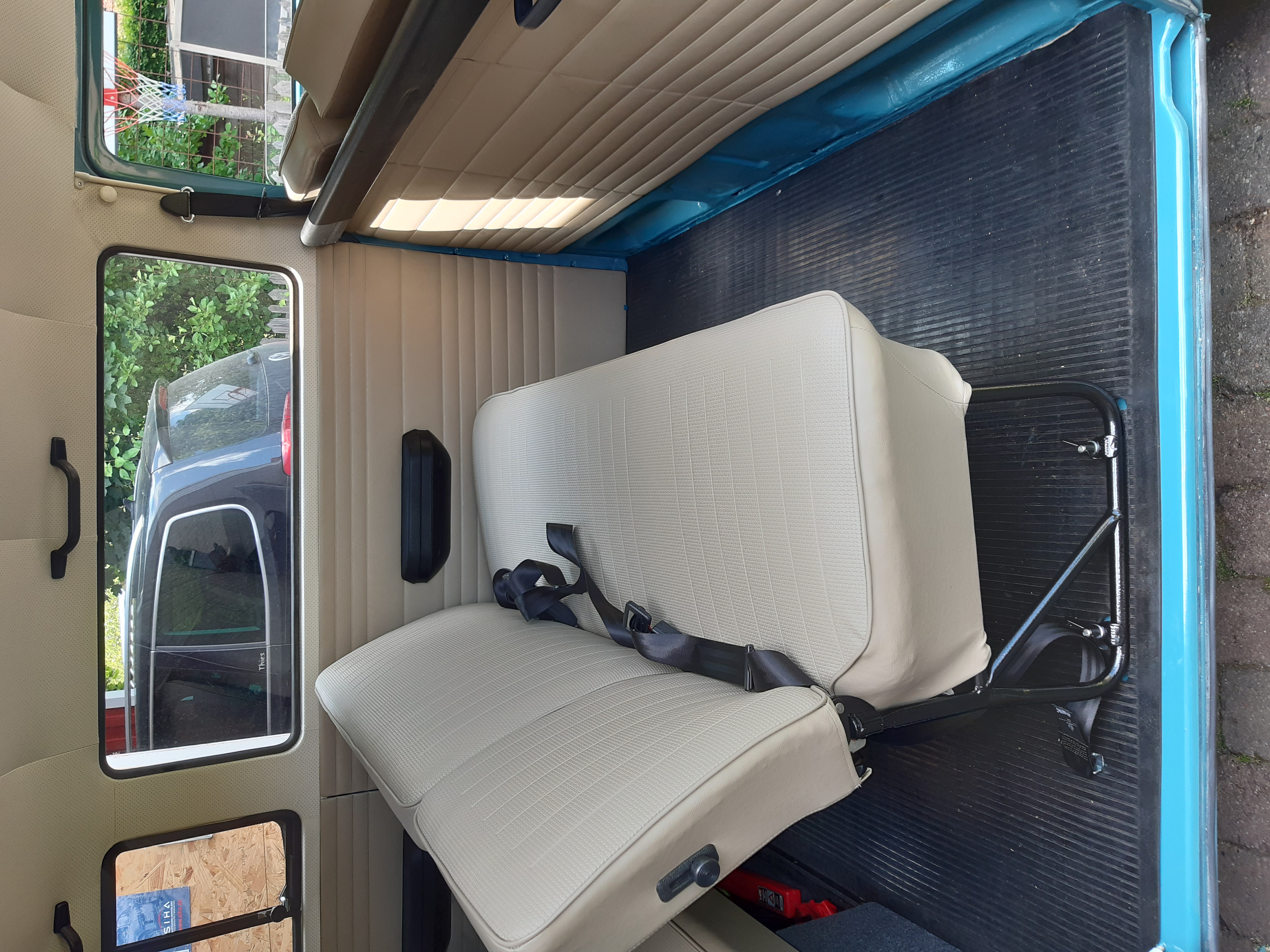

Bodenblech anbauen
Mitteksitzbank einbauen
Leider macht der Motor noch Probleme. Bin aber dran.
Sonst fehlen noch ein paar Kleinigkeiten......

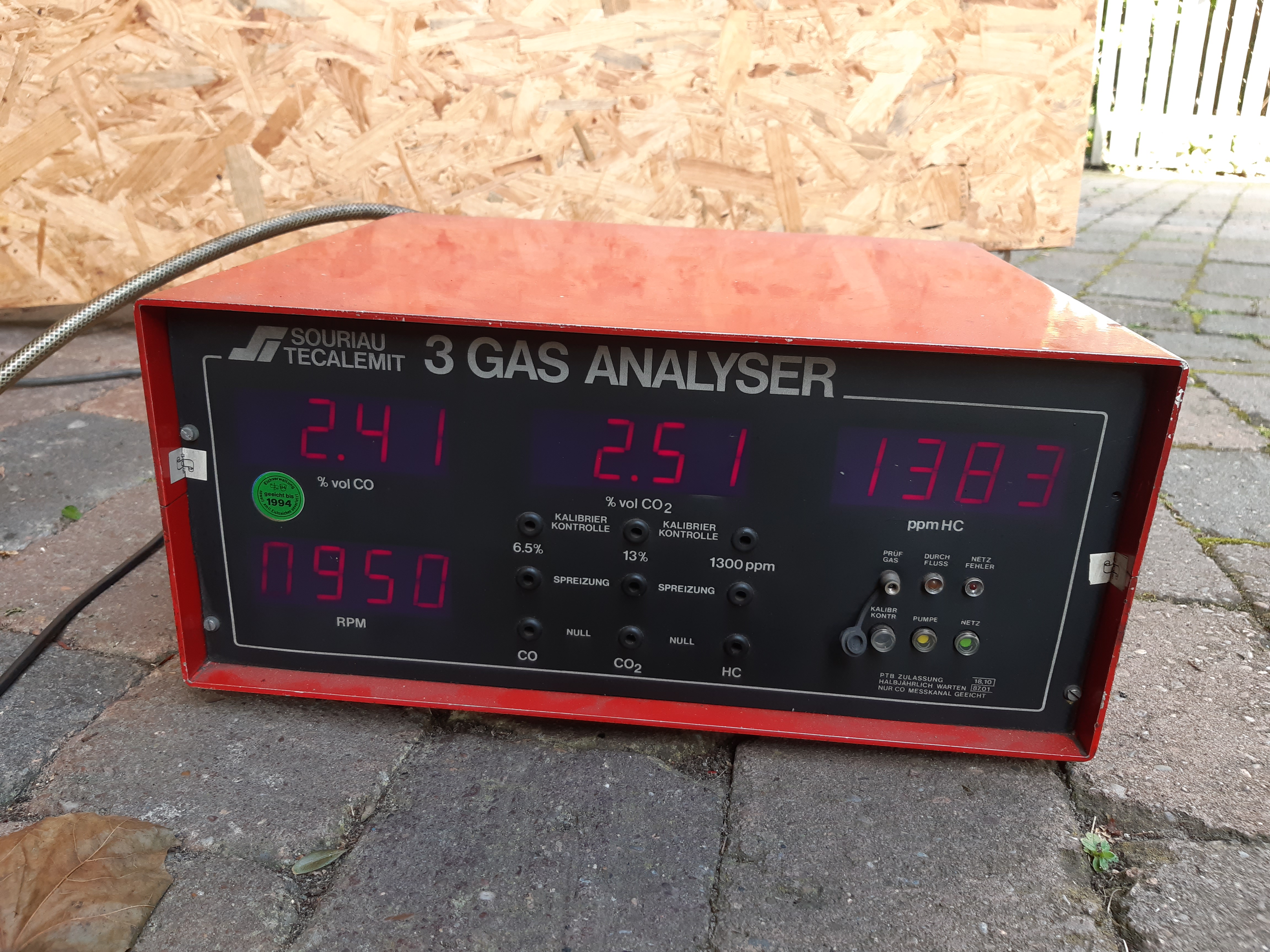

So, läuft jetzt. Die Benzinpumpe fördert zu viel, bzw hatte zu viel Druck.
125 km gefahren, alles top.
Nebenbei noch für bisschen Bums gesorgt.
Nochmal CO gecheckt.
Schööööööööööön
Clas

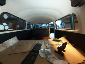

Ich habe in letzter Zeit einige Male deine Fotos vom Himmel begutachtet und bin nun endlich mit dem Einbau fertig geworden:
Danke dafür - hat mir sehr weitergeholfen!

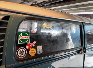

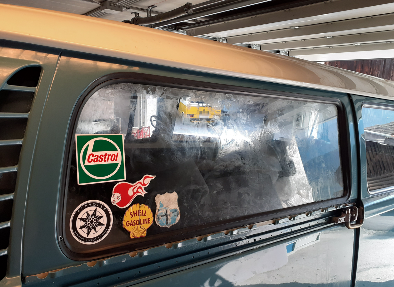

Die Scheibe hinten rechts wollte nicht wirklich rein, nun ist der Gummi eingerissen.. Diesmal bei einem anderen Händler bestellt, hoffentlich passt der Gummi besser.
Kann man eine Glasscheibe etwas "abflexen" bzw. abschleifen am Rand um sie zu verkleinern?

Hallo Lorenz,
Spiegelglas hab ich per Schleifband schon bearbeitet, wird ganz schön heiß
,aber geht wenn man nicht zu doll erhitzt..
Securit lässt sich nicht schneiden bzw. zerspringt beim Versuch in tausend Krümel.
Bei Sicherheitsglas würde ich das lieber auch nicht machen, und mich um einen passenden Gummi kümmern.

Hi Lorenz,Dwayne hat geschrieben: ↑17.07.2021 23:30 Servus Clas,
wow - ist sehr schön geworden! Hut ab, vor allem in dem Tempo.
Grüße aus Tirol
Lorenz
Vielen Dank für die Blumen.
Dein Himmel schaut ja richtig gut aus
Ja, die Gummis machen häufig Ärger.
Ich musste zum Glück nur das Gummi der Frontscheibe tauschen.
2x beschissen gepasst......
Habs irgendwie halbwegs hinbekommen.
Scheiben schleifen ist mit Vorsicht zu genießen.
Lieber nach Alternativen Gummis schauen.

Habe nun das Fenster montiert. War übrigens mit dem neuen Gummi von https://heckkraftmotors.de/ ein Kinderspiel. Mit dem alten Gummi gings mit 5 Mann nicht rein, jetzt wars die einfachste Scheibe am ganzen Bus!
Kann ich nur weiterempfehlen - der Gummi ist von einer hervorragenden Passgenauigkeit!

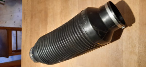

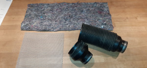

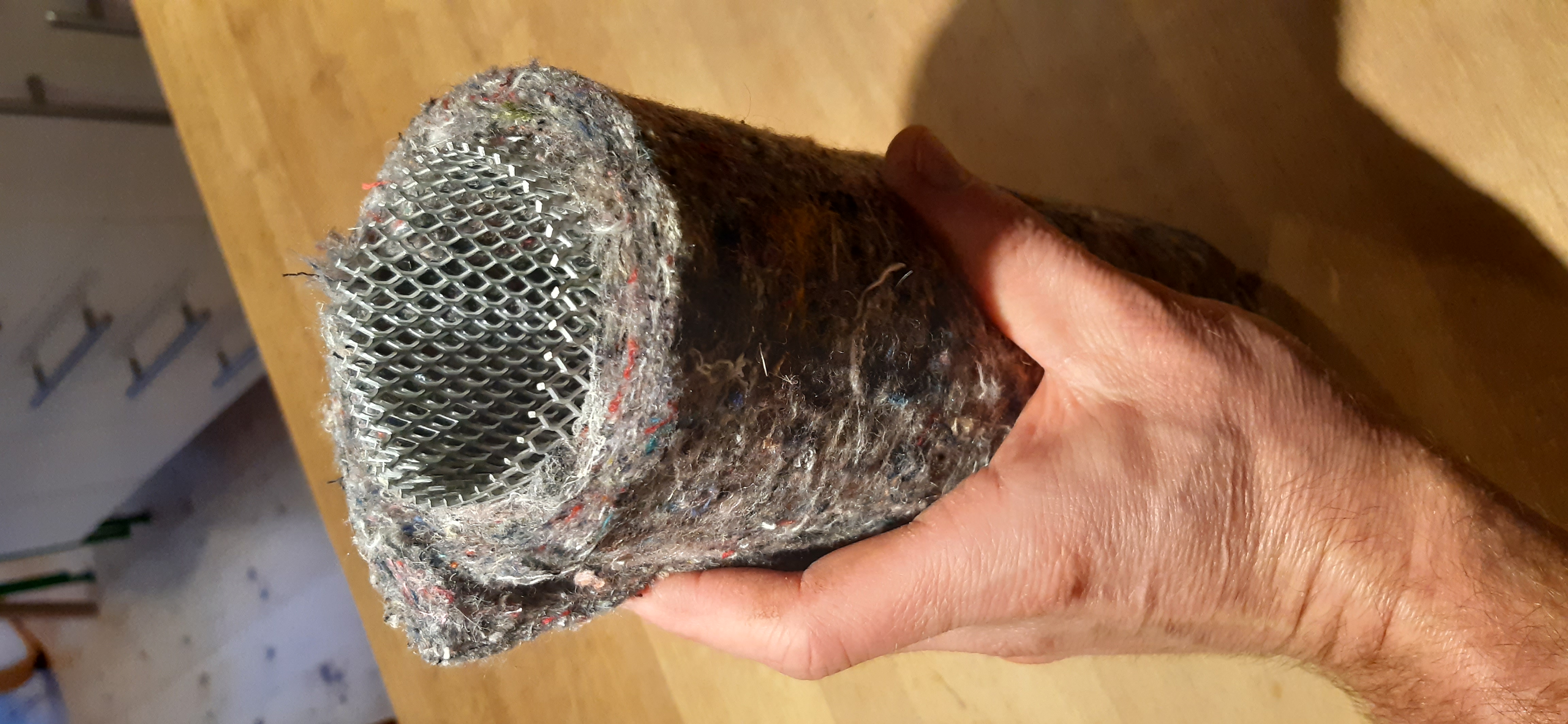

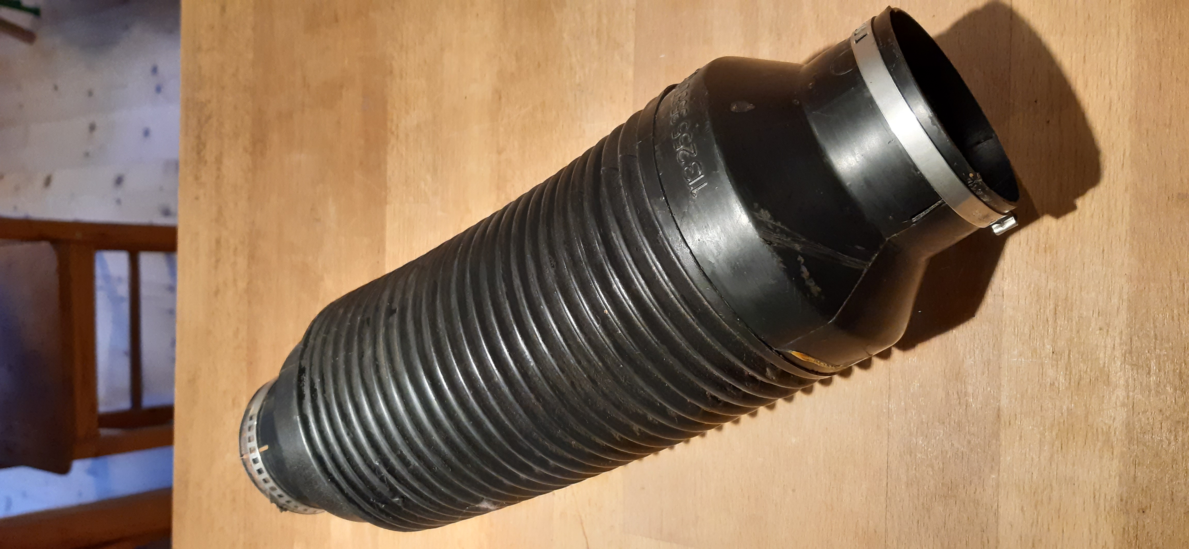

Los gings mit dem Schlauch für die Heizung. Das die Innereien als Schallisolierung wirken muss man erstmal wissen (danke an Marvin

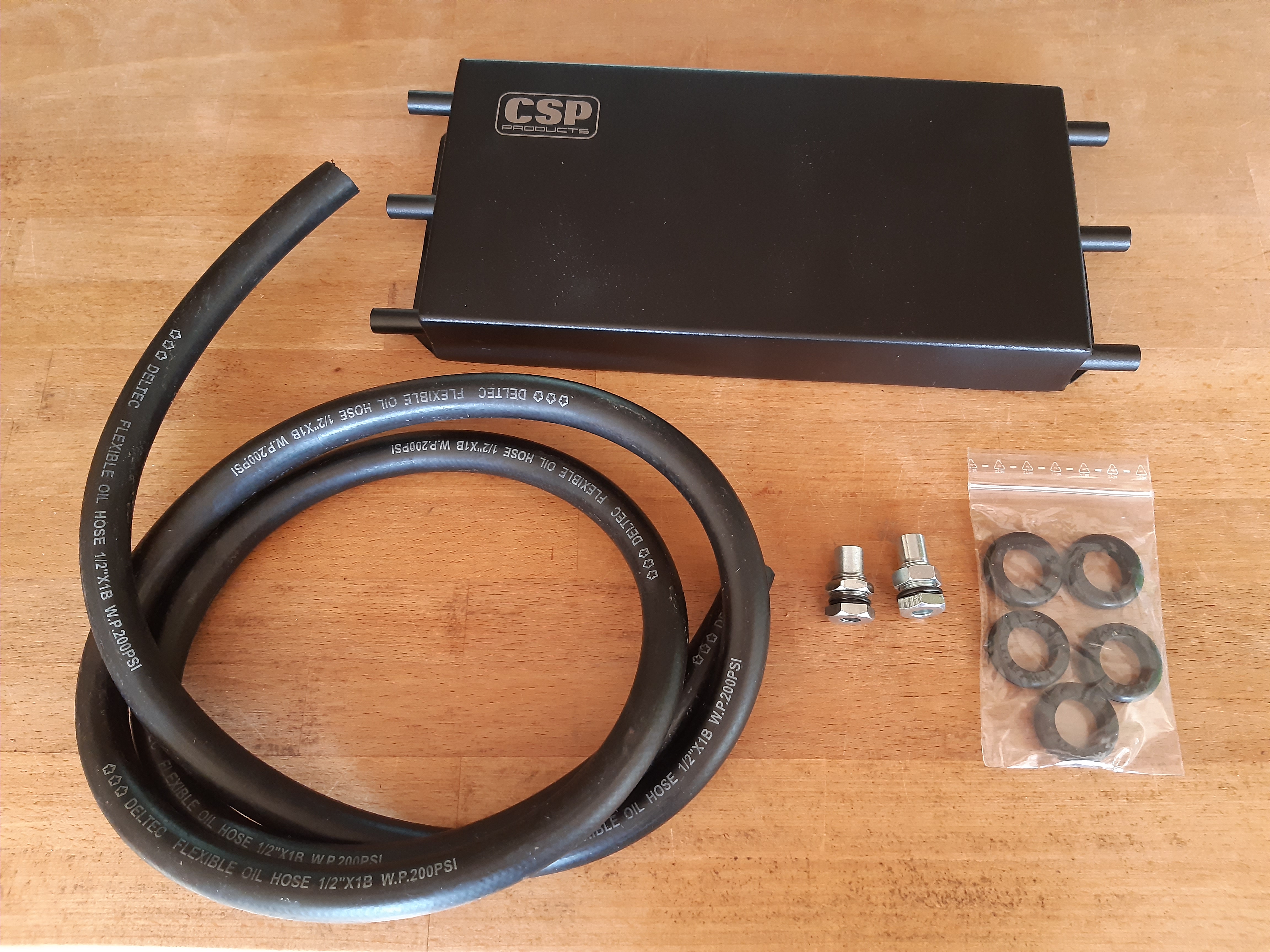

Dann ist aufgefallen, das der Motor etwas Öl mit in den Ölbadluftfilter drückt. Da dieser im nächsten Jahr durch einen K&N ersetzt werden soll ist das natürlich Mist.
Leider fehlt noch etwas Schlauch zum fertigstellen. Aber das sind Kleinigkeiten.

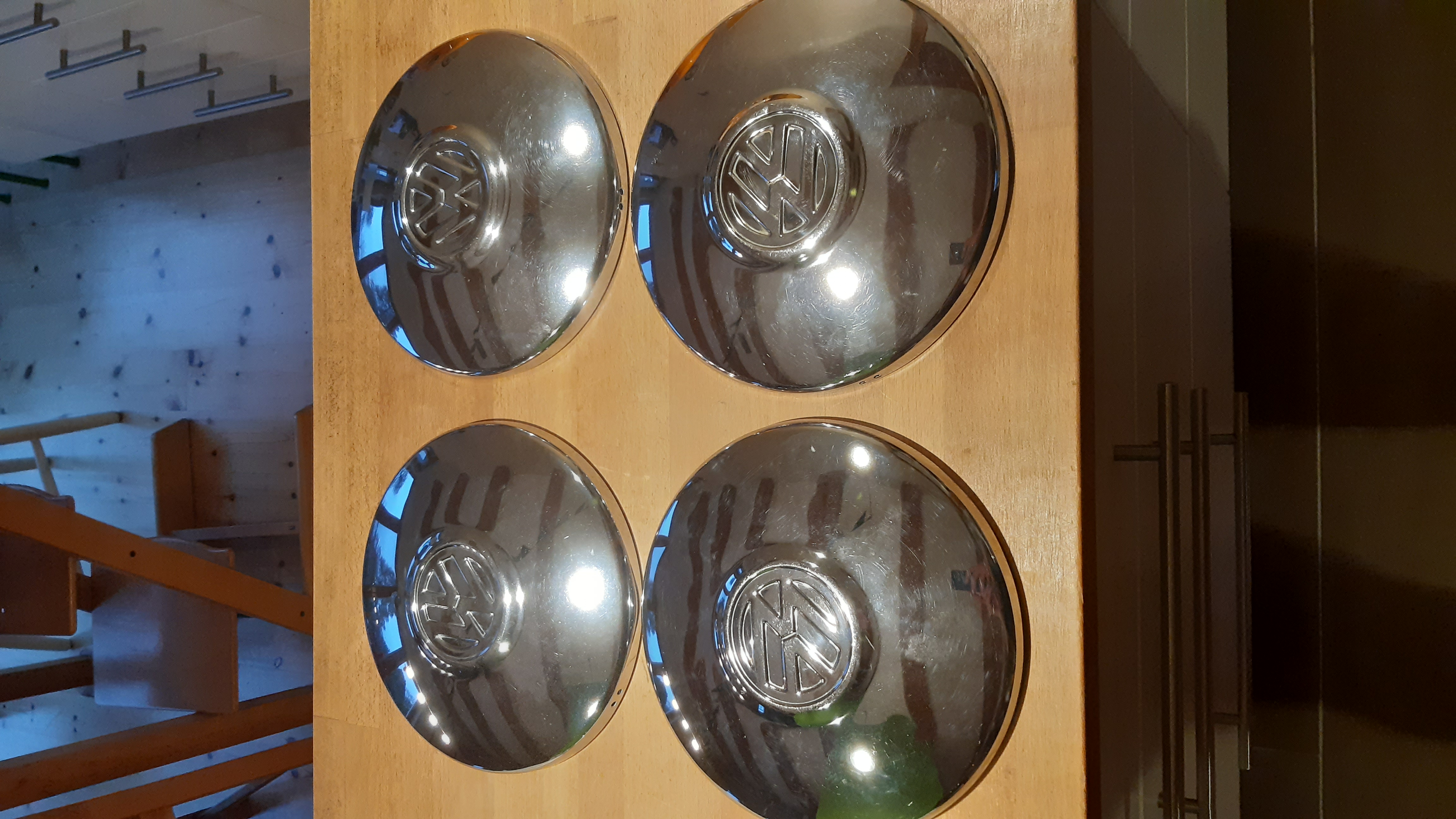

Und dann kommen noch Hinweise, was die Originalität angeht ....
aber zum Glück mit 875 Augenzwinkern
Aber wenn es solche Kleinigkeiten sind, die sooooo einfach zu beheben snd, mache ich das natürlich gerne.
Die richtigen Radkappen in der richtigen Höhe
