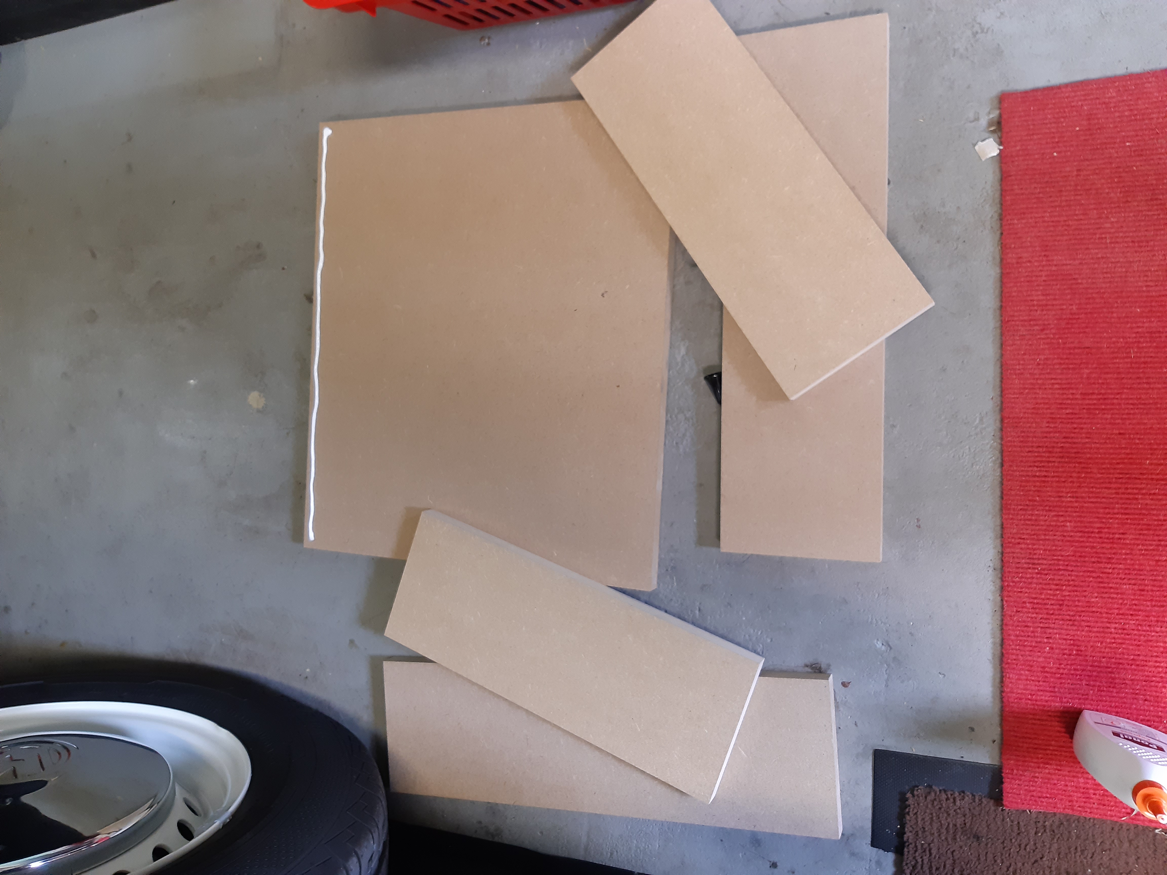

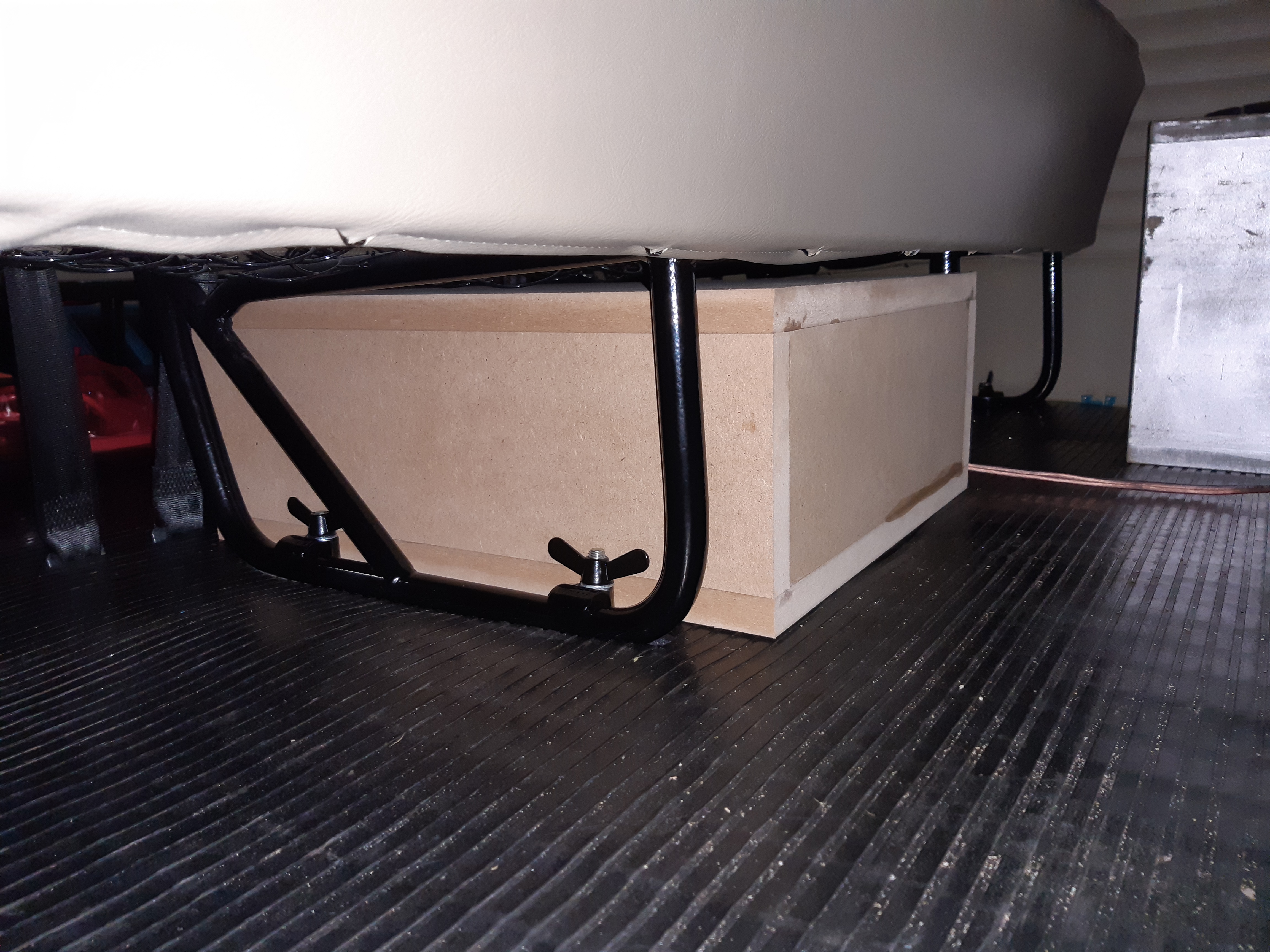

Bodenblech anbauen

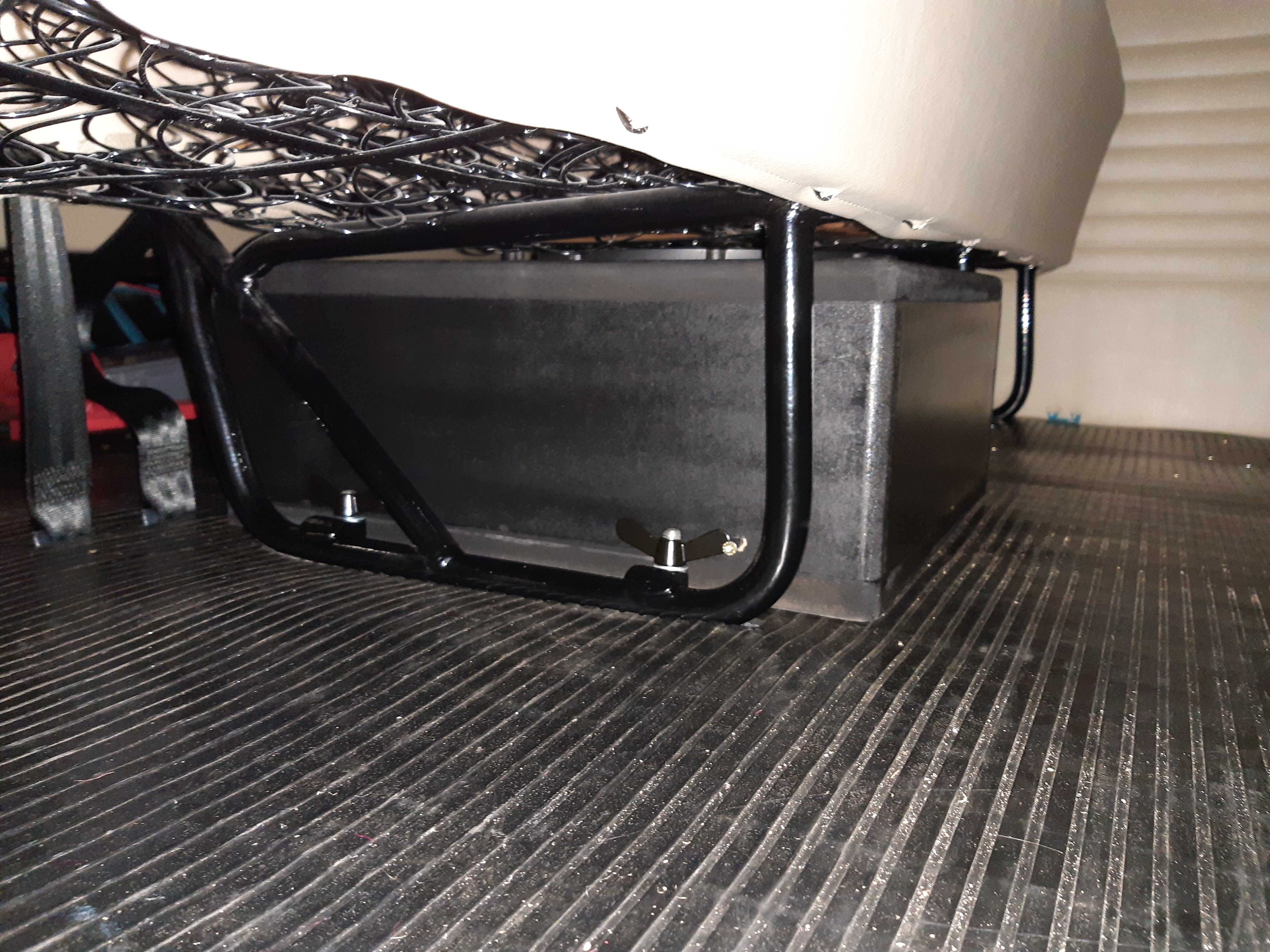

Mitteksitzbank einbauen

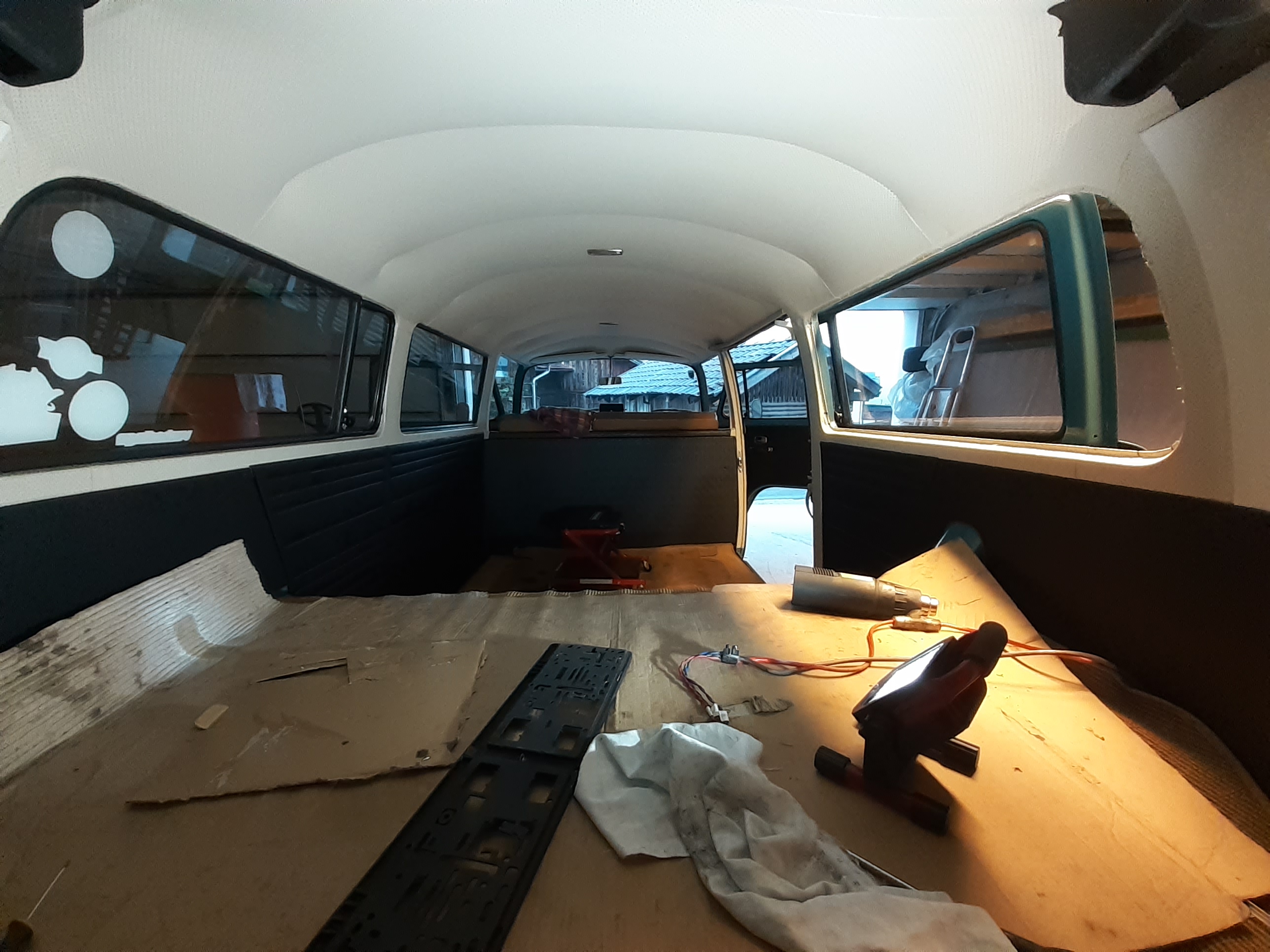

Ich habe in letzter Zeit einige Male deine Fotos vom Himmel begutachtet und bin nun endlich mit dem Einbau fertig geworden:
Danke dafür - hat mir sehr weitergeholfen!

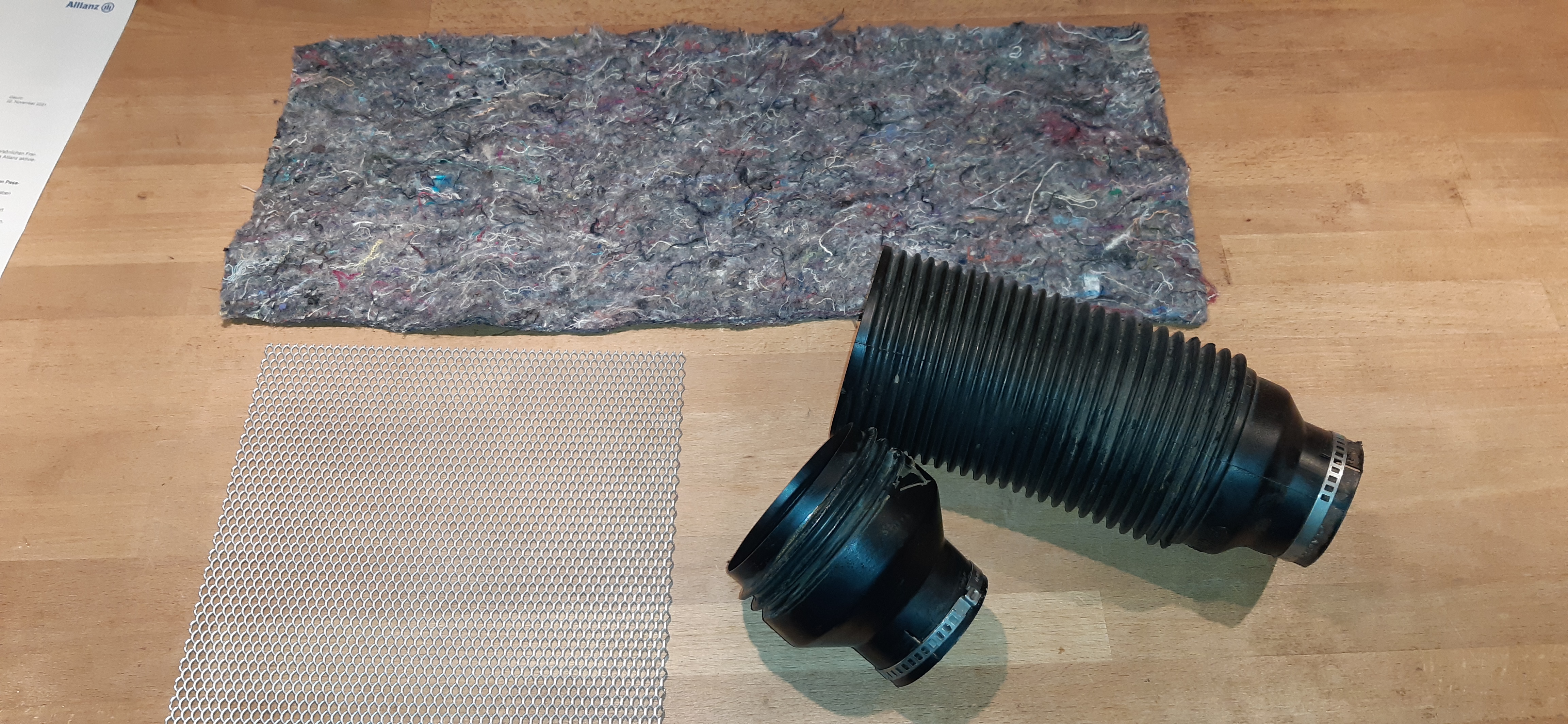

Nach so einer Restaurierung fällt einem ja immer noch was auf, bzw es gibt was zu verbessern oder es ist nicht so wie man gedacht hat.

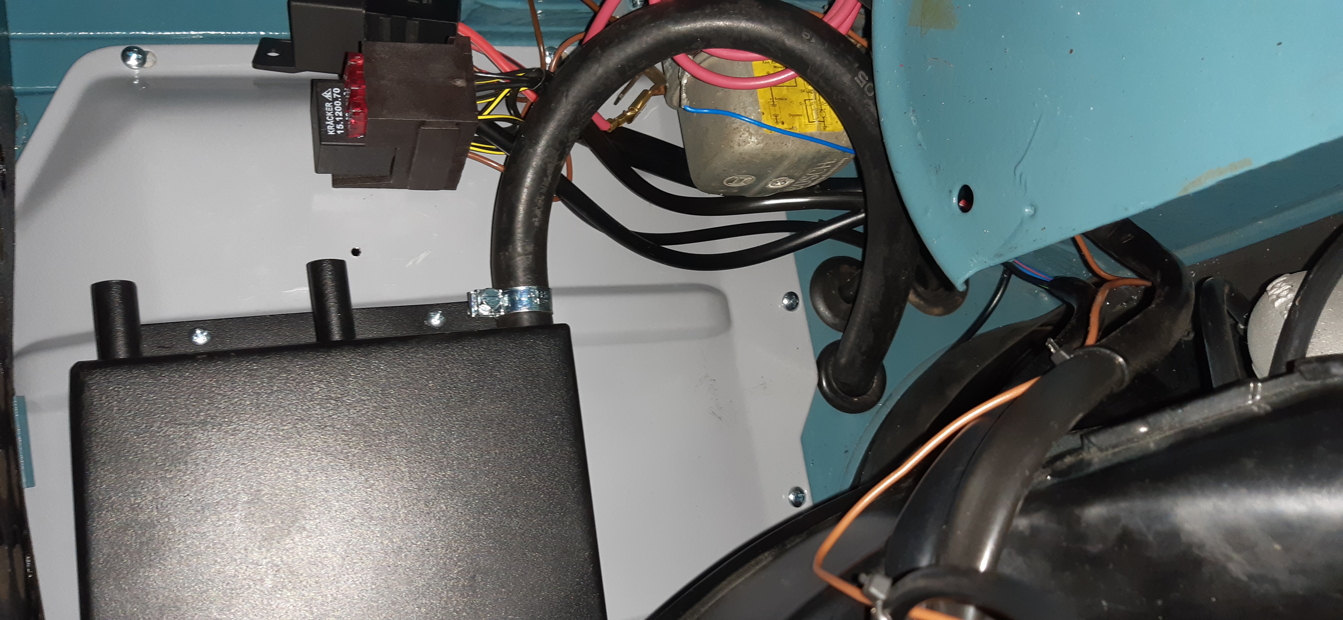

Los gings mit dem Schlauch für die Heizung. Das die Innereien als Schallisolierung wirken muss man erstmal wissen (danke an Marvin

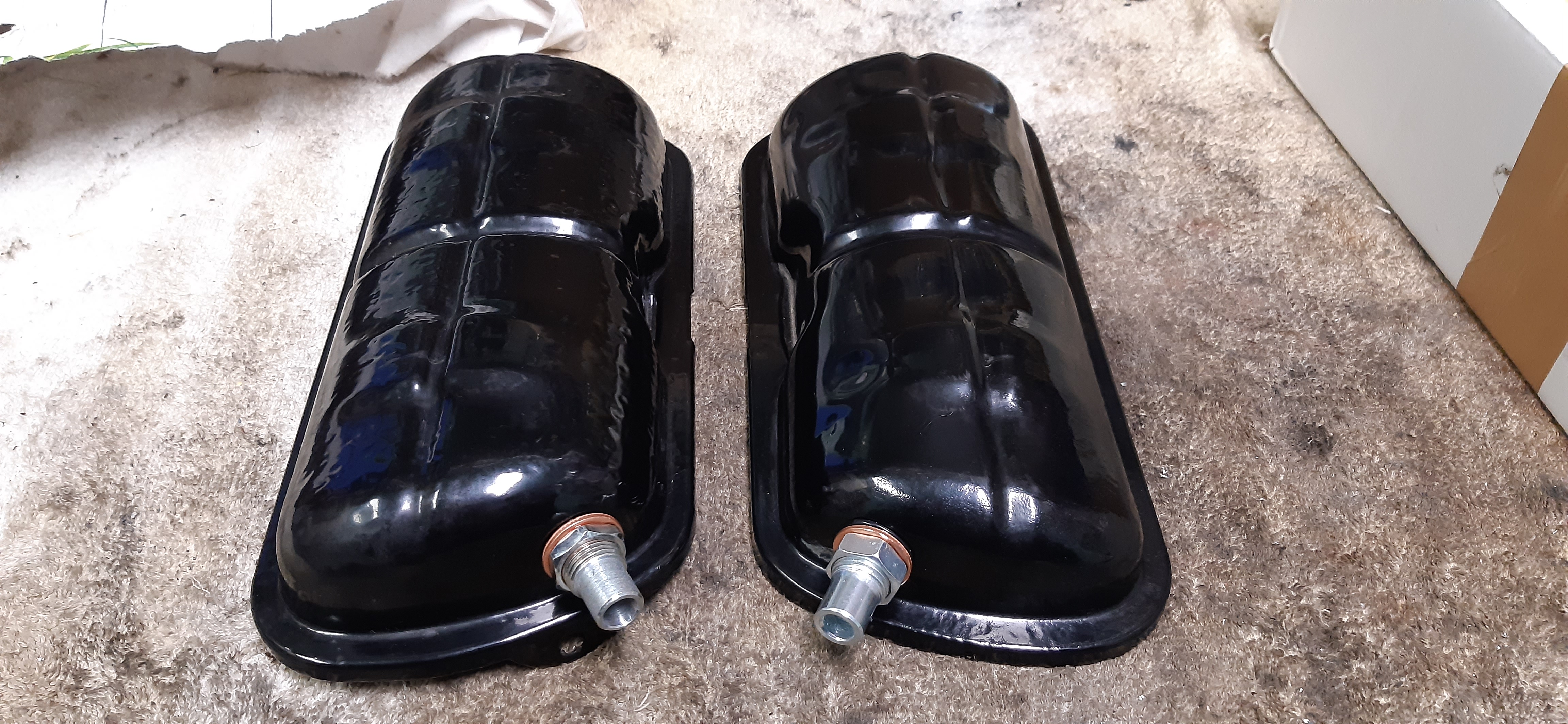

Dann ist aufgefallen, das der Motor etwas Öl mit in den Ölbadluftfilter drückt. Da dieser im nächsten Jahr durch einen K&N ersetzt werden soll ist das natürlich Mist.
Leider fehlt noch etwas Schlauch zum fertigstellen. Aber das sind Kleinigkeiten.
