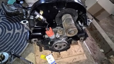

hier mal ein kleiner Zwischenstand von meinem Bus. Habe Freitag den Antriebsstrang ausgebaut und ich muss sagen Motor und Getriebe sehen beider noch sehr gut. Getriebe leckt gar nicht und der Motor nur ein bisschen. Da müssen die Stößelschutzrohrdichtungen mal neu.
Nächstes Wochenende bau ich noch den Tank aus und mache noch ein bisschen Elektrik und dann kann der Bus im neuen Jahr erst zum Karosseriebauer und danach zum Lacker
In der Zwischenzeit habe ich dann ja Zeit mich mit dem Motor nähre zu beschäftigen. Hat einer von euch vielleicht Unterlagen zu meinen Vergasern? Das sind ja diese Solex Brosol H40/44EIS aus Brasilien. Wenn ich das richtig verstanden habe laufen die auch unter Kadron, stimmt das? Bin da noch nicht so ganz dran lang gestiegen bei den Teilen...

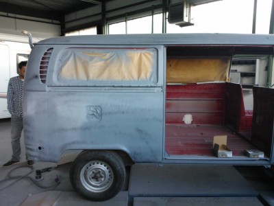

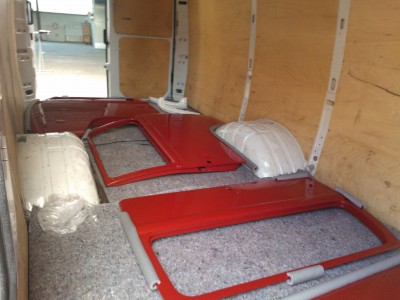

Hallo zusammen hier mal seit langem ein update. Hab letzte Woche viele Teile vom Lackierer geholt. Sind richtig super geworden. Hab ab nächste Woche Urlaub und hoffentlich schaffe ich mal richtig was für den Bus.
Gruß Philip
Gruß Philip

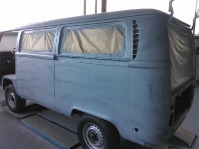

Re: [phmuelle] Tiptop tintop - mein 71er T2a
Hier die Bilder, hatte gestern irgendwie Probleme mit dem Internet zu Hause.
Zuletzt geändert von phmuelle *682 am 26.09.2014 16:21, insgesamt 1-mal geändert.

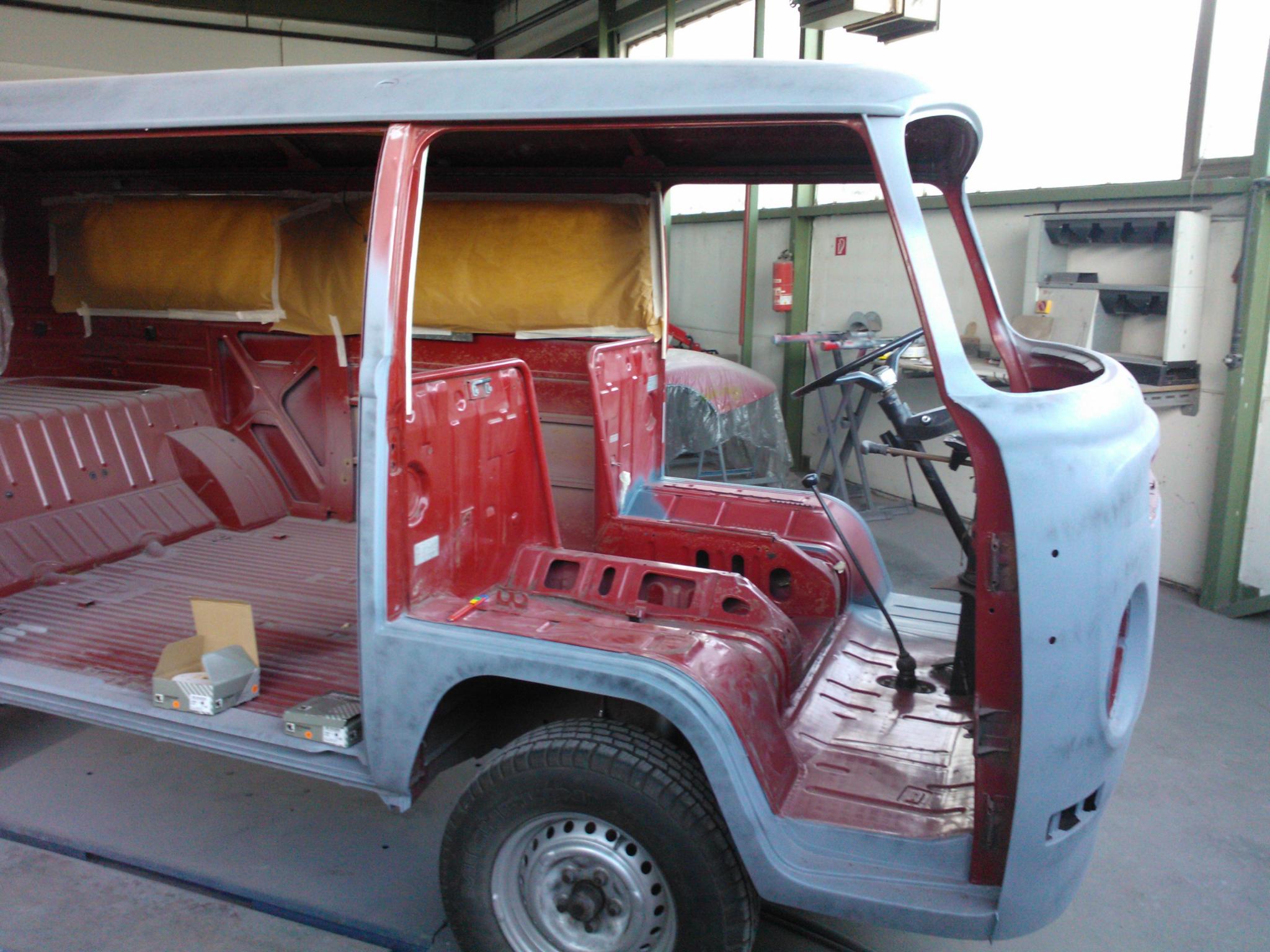

Bus-Karosse wird auch so langsam, hoffe mal, dass er so Mitte Oktober fertig ist und ich dann viel über den Winter erledigen kann. Dann könnte er nächste Saison vielleicht auch auf den Straßen der Republik endlich unterwegs sein

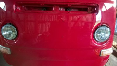

Hier mal wieder ein paar Neuigkeiten von meinem Bus. Der Lackierer ist fertig und ich bin mit dem Ergebnis sehr zufrieden. Jetzt geht es wieder ans Zusammenbauen. Hab schon die Beifahrertür fast komplett wieder und Schiebetür und Kofferraumklappe sind wieder an ihrem Platz

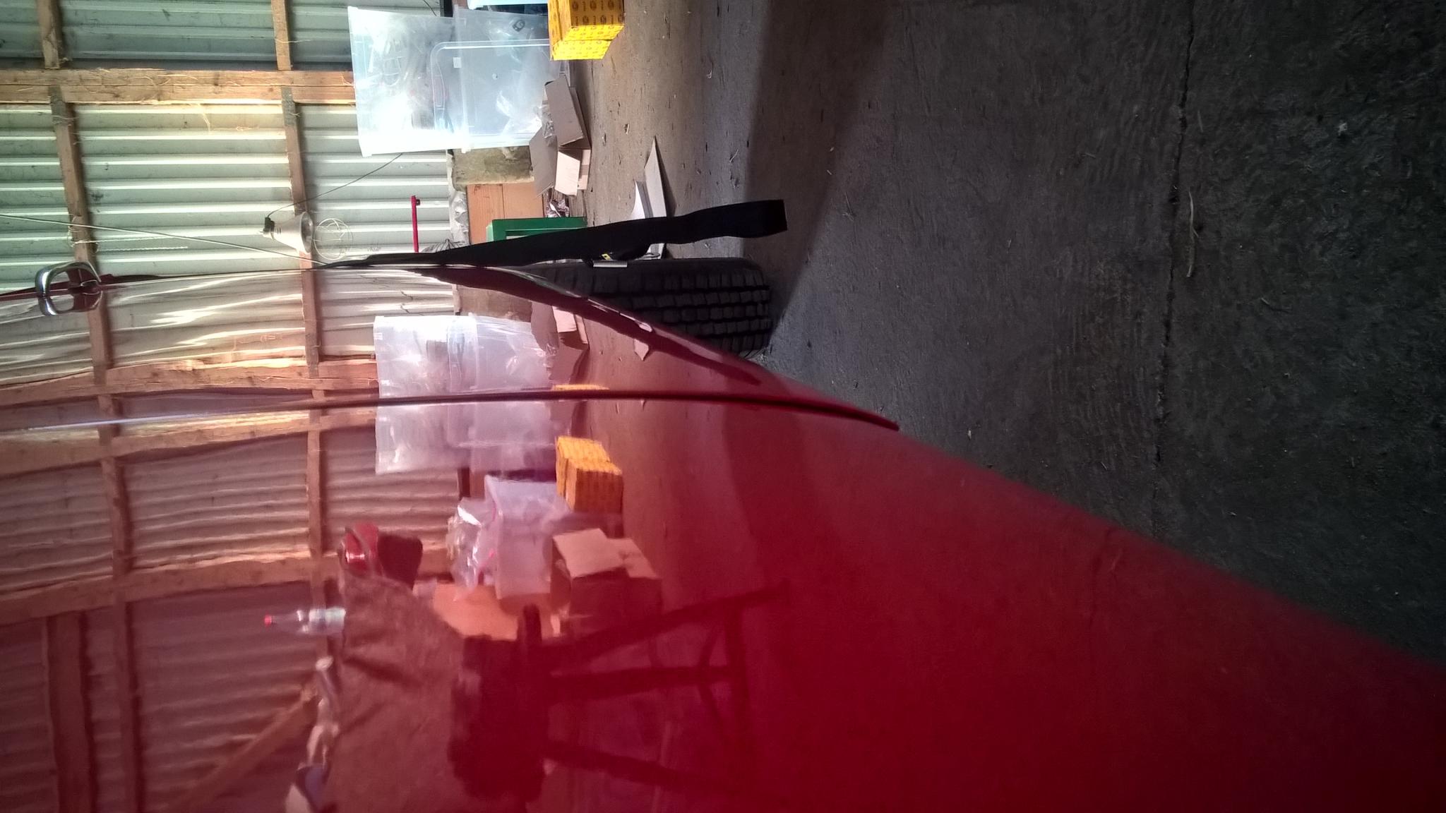

So mal ein kleines Update von mir hier. Der Zusammenbau geht langsam aber stetig voran. Anbei ein paar Bilder:
Leider habe ich aber noch ein paar Baustellen bei denen ich im Moment nicht mehr weiter weiß
1. Ich habe versucht die Schiebetür einzustellen und oben, unten sowie zur B-Säule hin passt alles auch ganz gut. Leider geht die Tür nur mit sehr viel Kraft zu und springt auch direkt auf wenn man sie öffnet. Des Weiteren steht sie an der unteren Ecke zur C-Säule hin sehr ab im geschlossener Position. Kann mir jemand sagen wie ich die da gut eingestellt bekomme? 2. Ich wollte das Dreickeckfenster für die Fahrertür wieder zusammenbauen. Hab den Dreiecksrahemn strahlen und pulvern lassen. Ist auch wirklich gut geworden. Dann habe ich den Rahmen mit dem Steg vernietet und die Dichtung eingesetzt. Das passt auch soweit alles super. Jetzt kommt aber mein Problem, wenn ich das bewegliche Fenster einsetze passt es nicht zum Rahmen. Während es oben schon an den Steg anschlägt ist unten immer noch nen Finger Platz..
Eigentlich kann man da doch nichts falsch zusammenbauen oder? Und das der Rahmen sich verzogen hat kann ich mir nicht vorstellen, hat ja beim vernieten genau zum Steg gepasst.
