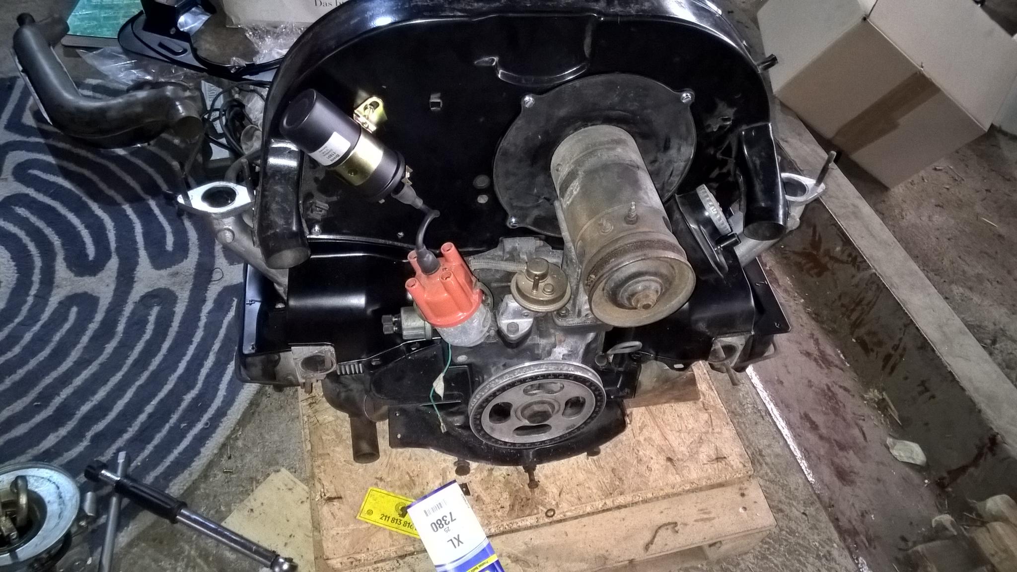

Re: [phmuelle] Tiptop tintop - mein 71er T2a
hier mal ein kleiner Zwischenstand von meinem Bus. Habe Freitag den Antriebsstrang ausgebaut und ich muss sagen Motor und Getriebe sehen beider noch sehr gut. Getriebe leckt gar nicht und der Motor nur ein bisschen. Da müssen die Stößelschutzrohrdichtungen mal neu.
Nächstes Wochenende bau ich noch den Tank aus und mache noch ein bisschen Elektrik und dann kann der Bus im neuen Jahr erst zum Karosseriebauer und danach zum Lacker
In der Zwischenzeit habe ich dann ja Zeit mich mit dem Motor nähre zu beschäftigen. Hat einer von euch vielleicht Unterlagen zu meinen Vergasern? Das sind ja diese Solex Brosol H40/44EIS aus Brasilien. Wenn ich das richtig verstanden habe laufen die auch unter Kadron, stimmt das? Bin da noch nicht so ganz dran lang gestiegen bei den Teilen...
Bei einer Zweivergaseranlage kann man keinen Zündverteiler mit Unterdruckverstellung verwenden oder könnte man den auch nur an einem Vergaser anschließen? Würde das klappen? Habe gelesen, dass die reine Fliehkraftverstellung gerade im unteren Drehzahlbereich nicht so gut ist.
Danke für eure Hilfe schon Mal und Bilder folgen die Tage mal
