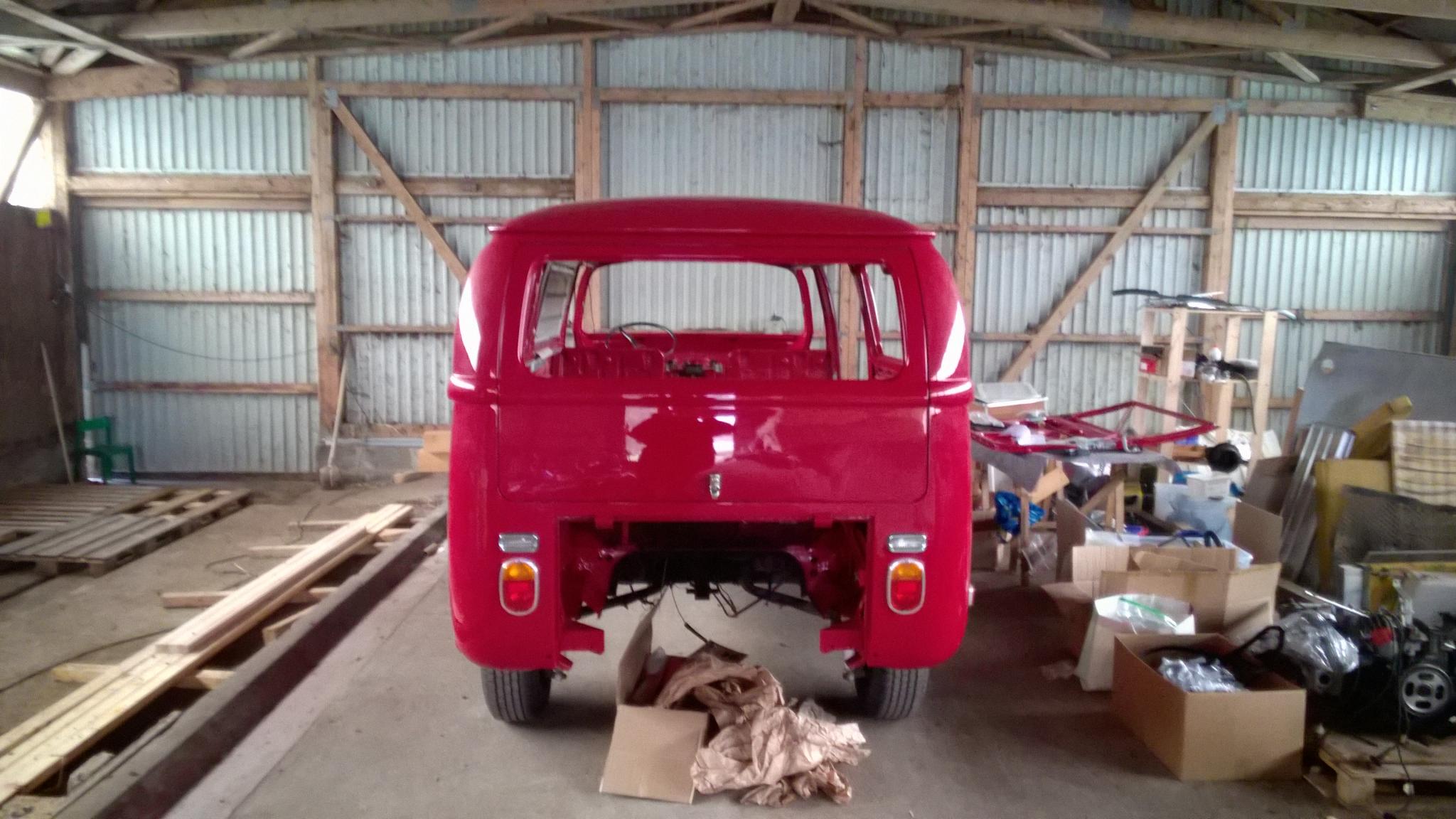

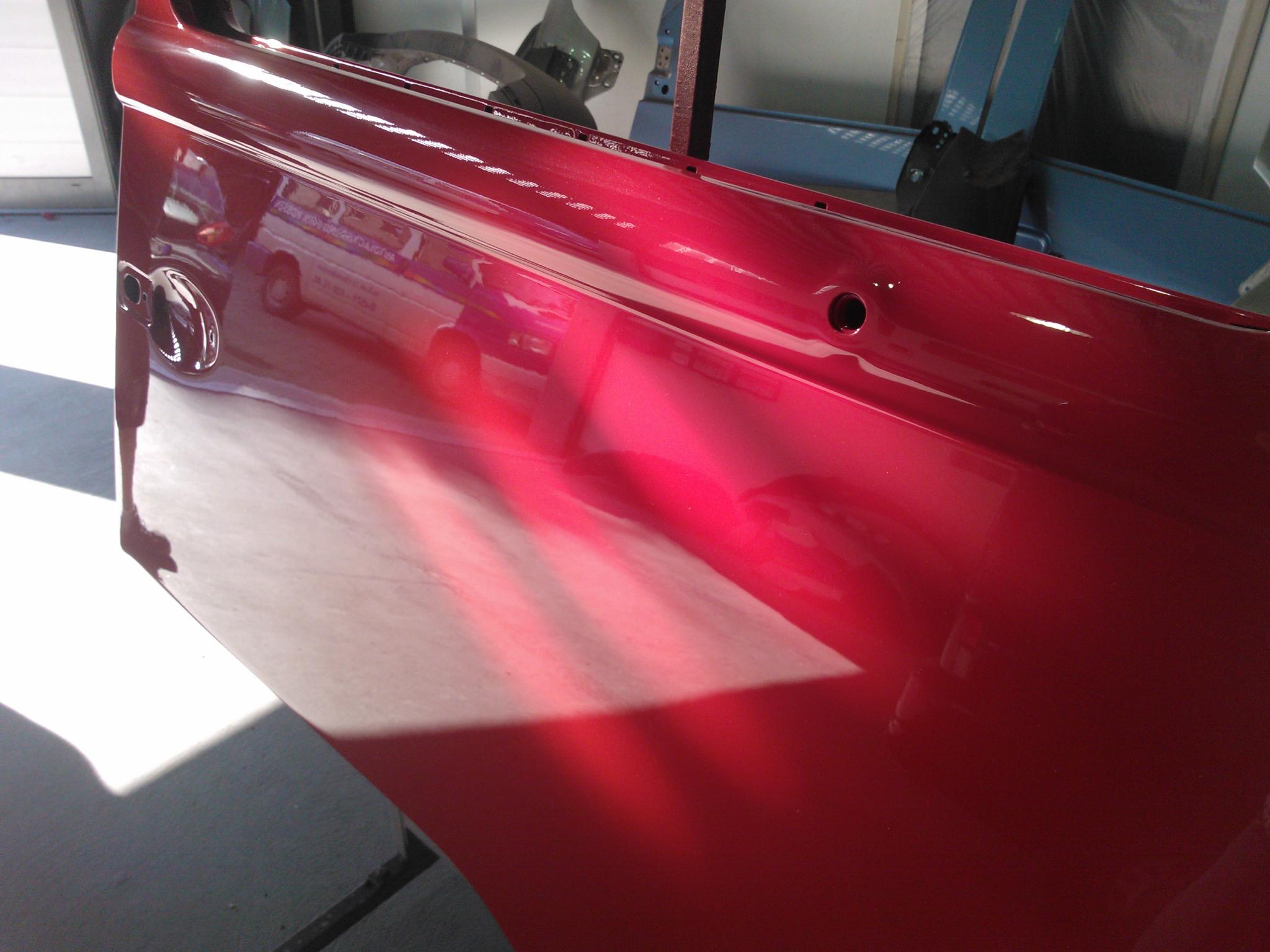

Hier mal wieder ein paar Neuigkeiten von meinem Bus. Der Lackierer ist fertig und ich bin mit dem Ergebnis sehr zufrieden. Jetzt geht es wieder ans Zusammenbauen. Hab schon die Beifahrertür fast komplett wieder und Schiebetür und Kofferraumklappe sind wieder an ihrem Platz :dafür:
'71 T2a Tintop Camper

So mal ein kleines Update von mir hier. Der Zusammenbau geht langsam aber stetig voran. Anbei ein paar Bilder:
Leider habe ich aber noch ein paar Baustellen bei denen ich im Moment nicht mehr weiter weiß :?
