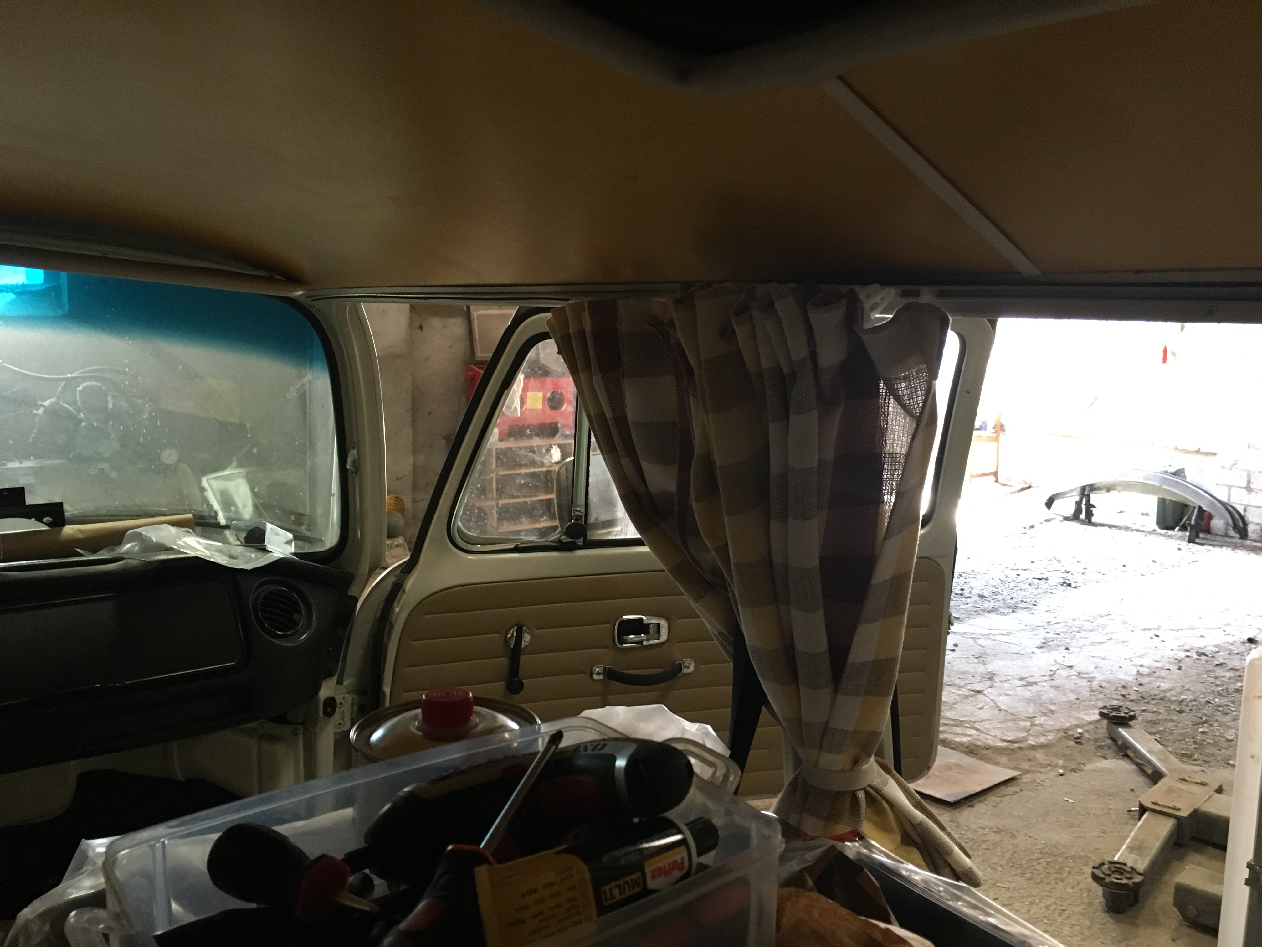

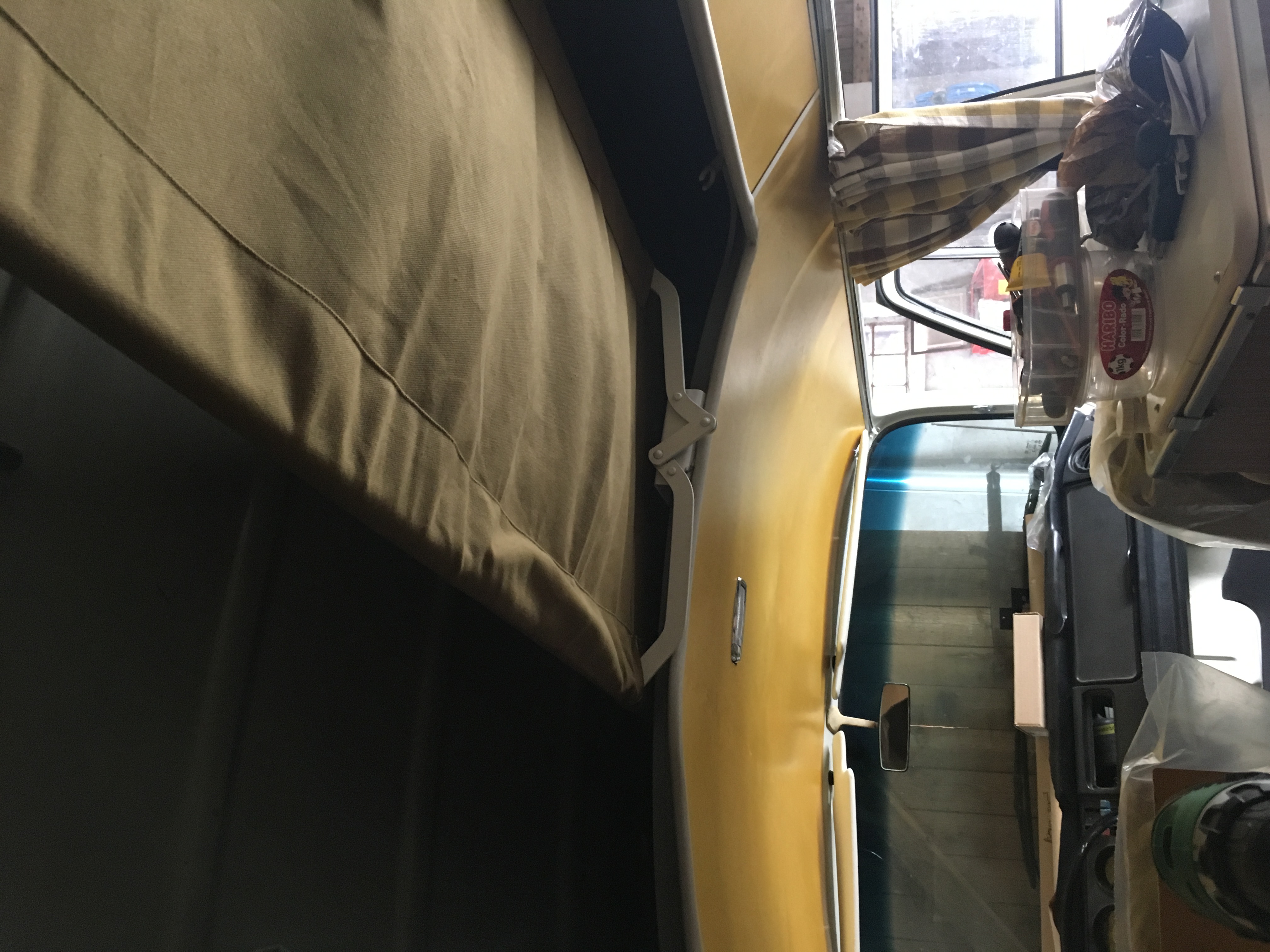

Heute ging es mal wieder ein Stück vorwärts.
Gardinengleiter mit Haken dran für 4mm Schiene kamen an und diese passten nun auch, nachdem ich die von Bus-OK wieder zurückschicken musste da zu groß. Ging aber problemlos.
Nun sind also endlich die Gardinen an Schiebetür und den Vordertüren eingefädelt!
Die Bezüge vom Back2back Seat habe ich zum Beziehen gegeben sowie auch ein kleines Extrastück um die Lücke fürs Reserverad zu füllen.

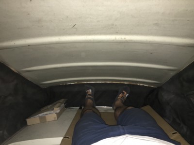

Als letztes war die Hängematte oben dran. Den zugeschnittenen und genähten Stoff hab ich bei eBay aus UK für einen schmalen Kurs geschossen. Also heute das Gestänge zerlegt, die Scharniere lackiert und dann an Platz und Stelle gebracht.
Gleich mal Probe gelegen und naja: ein Feldbett ist nicht viel bequemer als das!

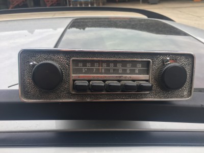

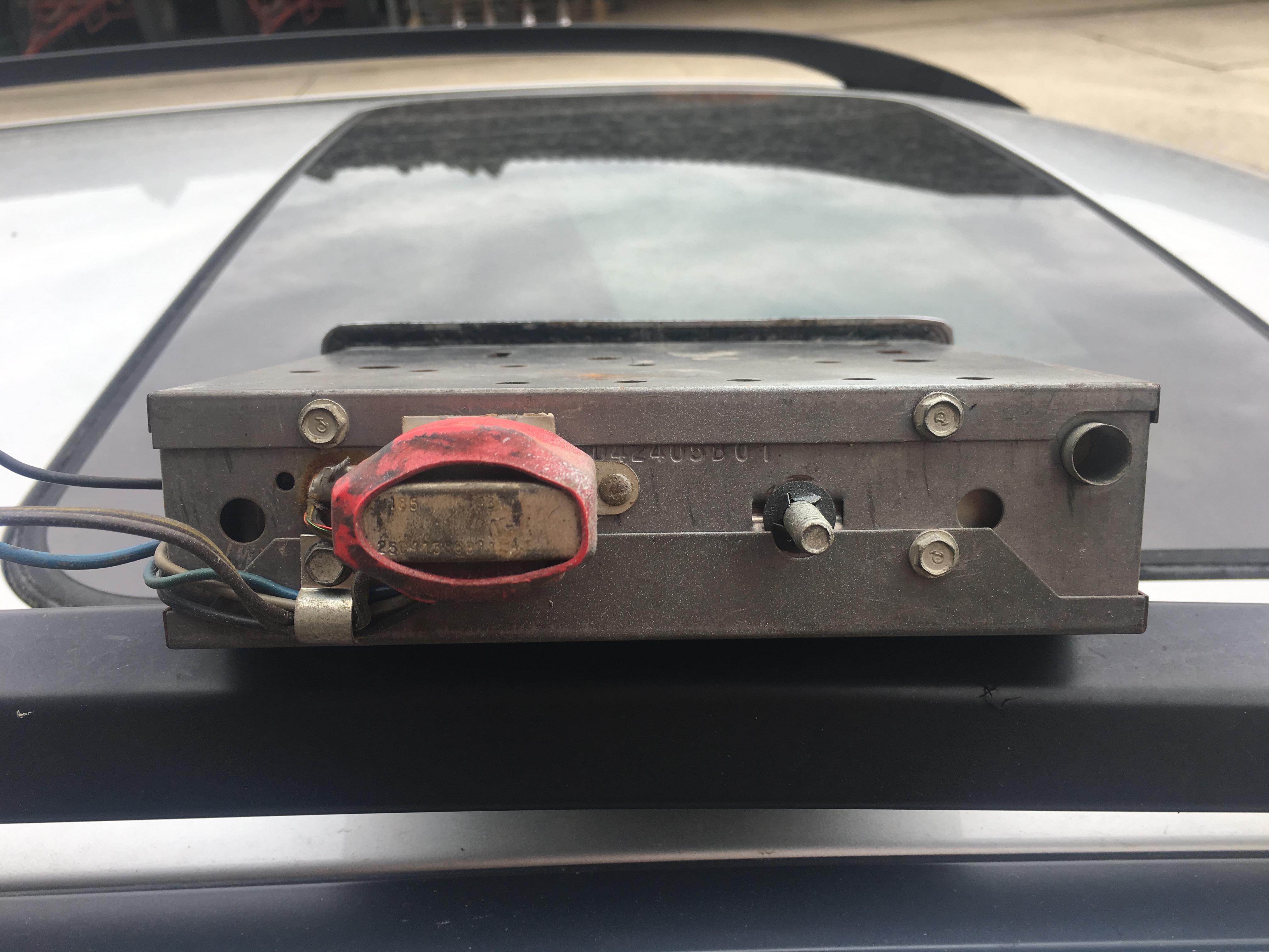

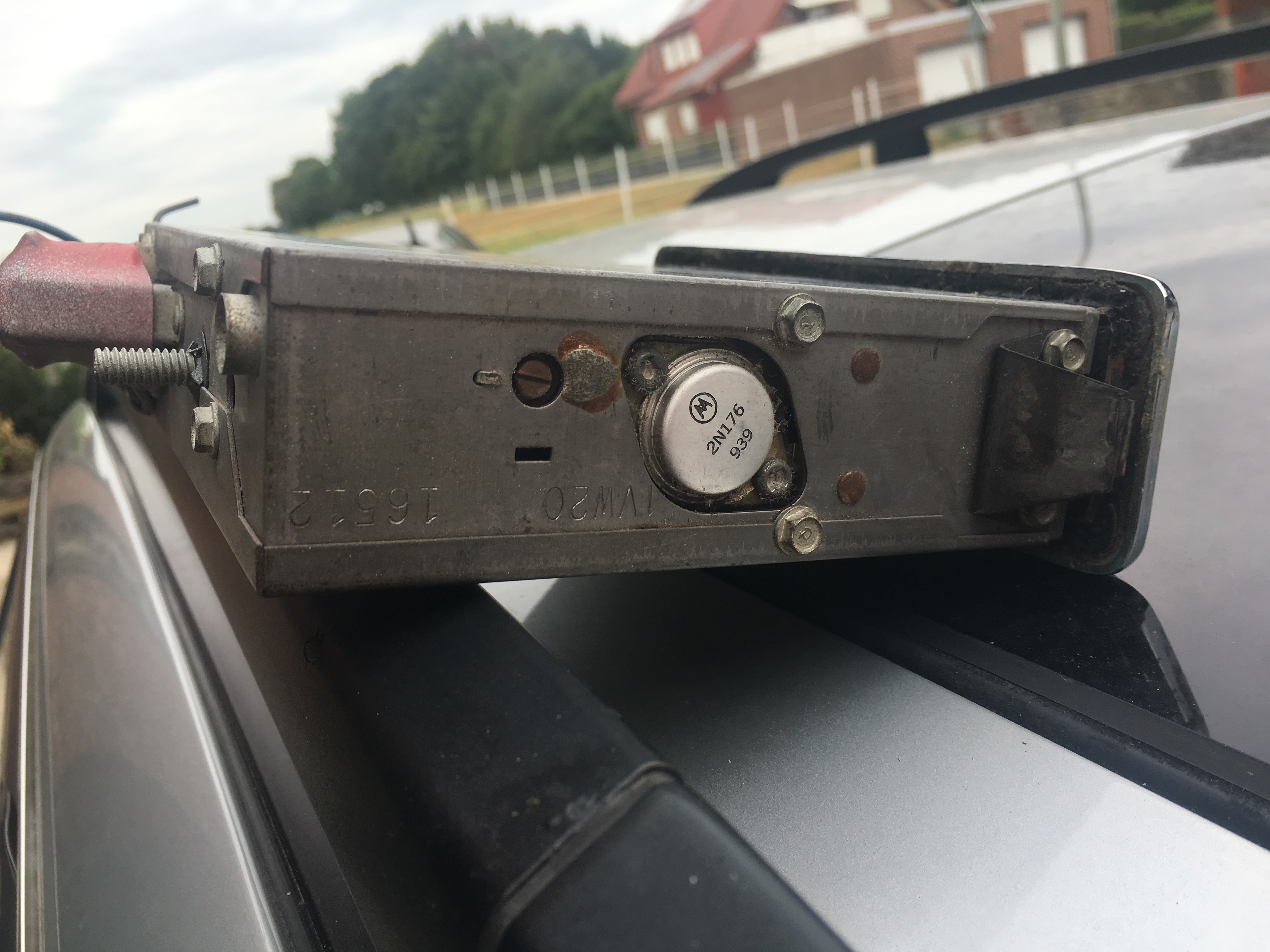

Bevor ich mein Original Radio wieder in den Einbauschacht versenke ein paar Fragen:
1.) was ist das für ein Typ und gehört der in einen T2a?
2.) Falls es ein US-Radio ist: geht das auch in Deutschland?
3.) ich habe keine DIN-Buchse dran, oder?
4.) blau an Klemme 30 oder 15 und schwarz auf Masse irgendwo in Radio-Nähe?
5.) zum Thema Lautsprecher: kann da ein passender aktueller KFZ-Lautsprecher dran oder verträgt der sich nicht mit dem alten Radio?
Nummer auf der Oberseite:
15C42403 B01
Danke für eure Hilfe!
15C42403 B01
Hendrik Weise
- Beiträge: 2620
Re: [HeWeThue] - Saludos desde México!!!
1.) Das wird wohl ein Motorola Sapphire sein. Passt von der Jahreszahl zum T2a:
http://vwradios.com/Sapphire_Radios_1968_to_1979.html
2.) wohl nicht:
4.) Gehäuse auf Masse, demenstprechend müsste auch von dem Minuskabel zu Masse eine Verbindung sein. 2 Kabel für Lautsprecher und das letzte ist dann +
5.) Impedanz sollte passen, ich würde einen mit 8Ohm probieren.
Wenn du das irgendwie funktionierend haben willst, würde ich einen FM Transmitter für das Amerikanische UKW Band auftreiben und damit dann einen Mp3 Player anschließen.
Gruß Jan

3.) Ich sehe keine.https://de.wikipedia.org/wiki/UKW-Rundfunk hat geschrieben:UKW-Rundfunk in den Vereinigten Staaten
In den Vereinigten Staaten ist der nutzbare Frequenzbereich festgelegt auf 87,9 bis 107,9 MHz. Die Höhenanhebung beim Senden (Preemphasis) ist gegenüber den anderen Ländern auf einen anderen Wert festgelegt. Hieraus ergibt sich eine – überwiegend unwesentliche – Inkompatibilität bei den Empfangsgeräten. Zudem wird in den USA nur auf ungeraden Frequenzen mit 0,2 MHz (200 kHz) Abstand gesendet (also auf 87,9 MHz, 88,1 MHz, 88,3 MHz usw). Die in den USA für Präemphase/Deemphase verwendete Zeitkonstante beträgt 75 µs (Mikrosekunden).
Gruß Jan

Danke für die Auskunft Jan! Sehr aufschlussreich!
Da muss ich mir wirklich nochmal überlegen ob es den Aufwand wert ist oder ich das Motorola als hübschen Platzhalter im Schacht lasse und das ohnehin geplante moderne Radio im Handschuhfach versenke oder etwas zurückgesetzt unterm Armaturenbrett anbaue...

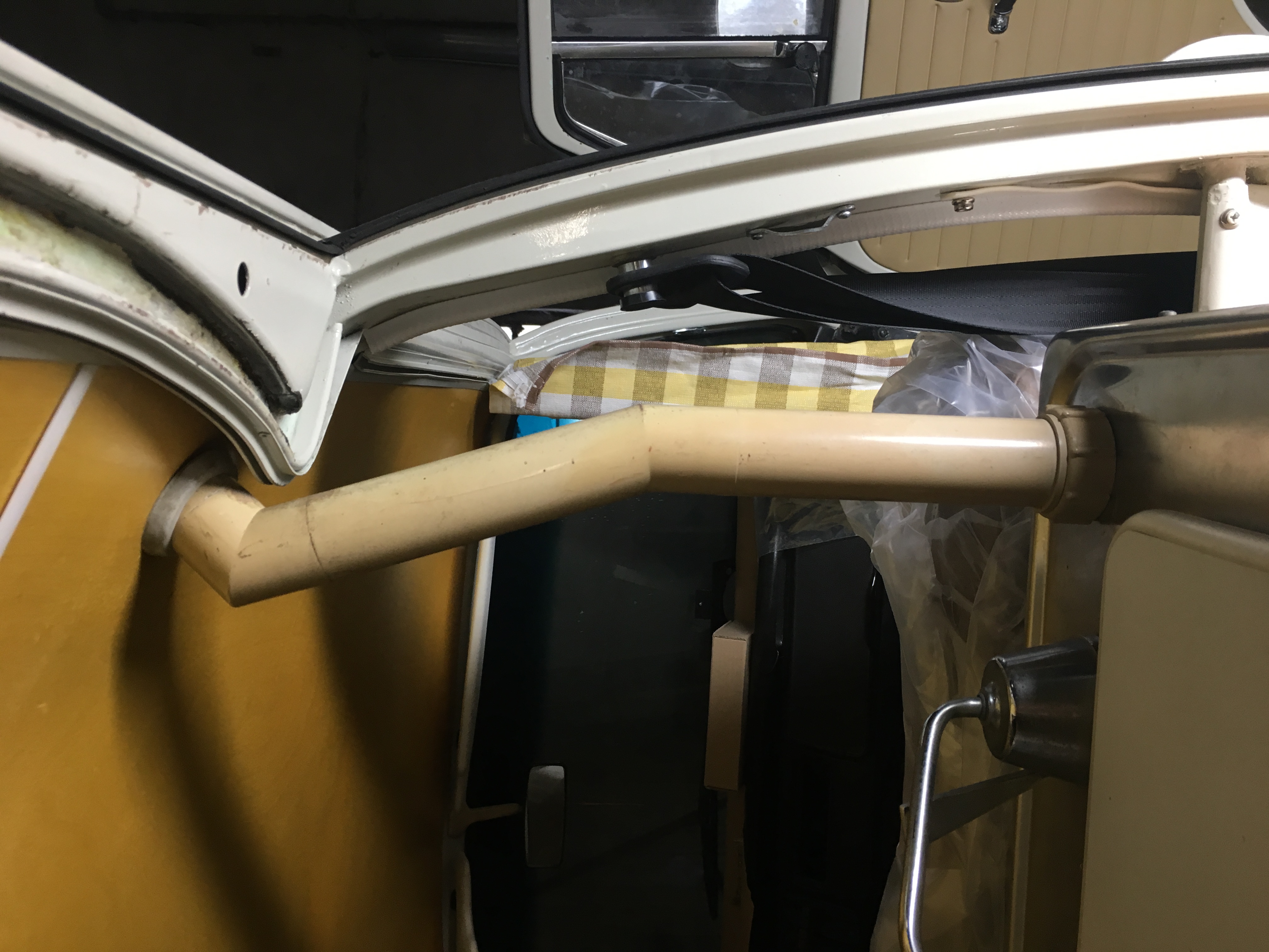

Heute endlich das Abluftrohr eingebaut!
Erst das Loch ins Dach halb hinter die Schiene der Schiebetür bohren, raspeln, schnippeln und feilen.
Dann das Rohr oben zu recht kürzen.
Zuletzt den Anschluss des Abflussrohrs noch einkürzen.
Nach mehr als einer Stunde Arbeit passt es nun endlich.

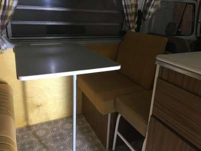

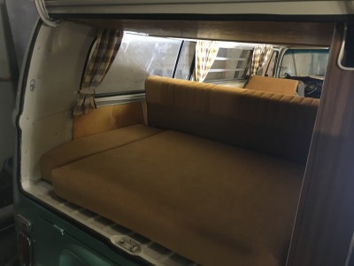

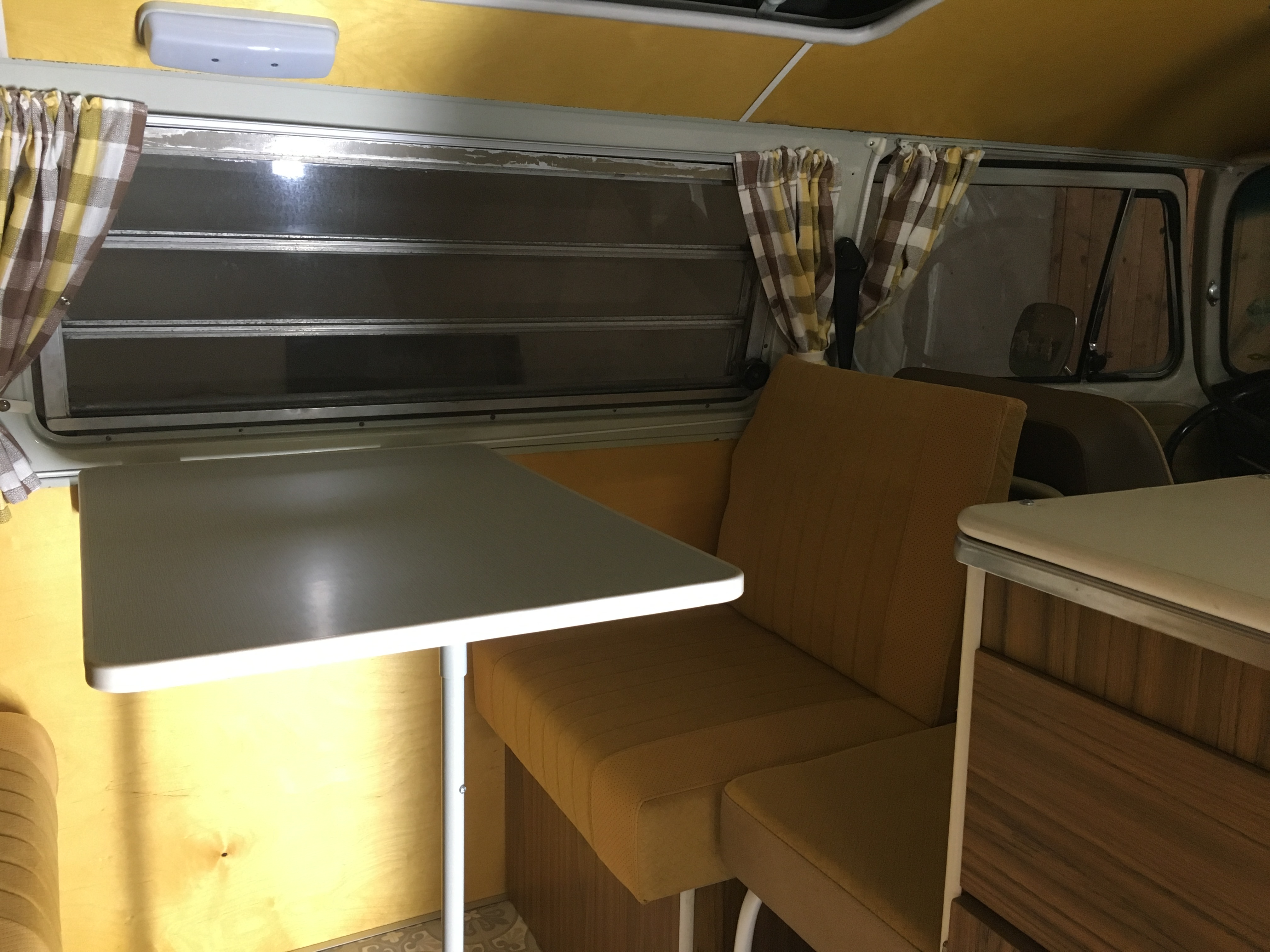

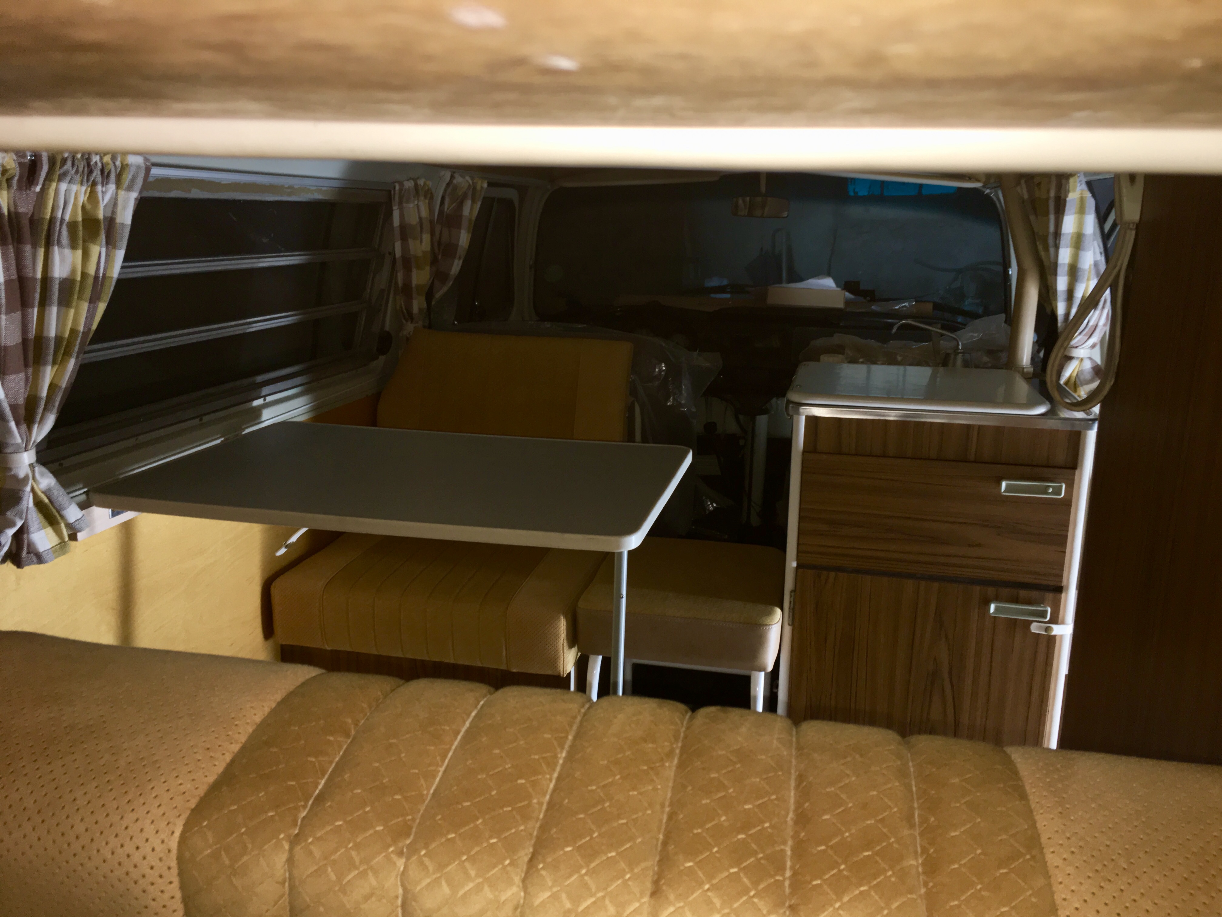

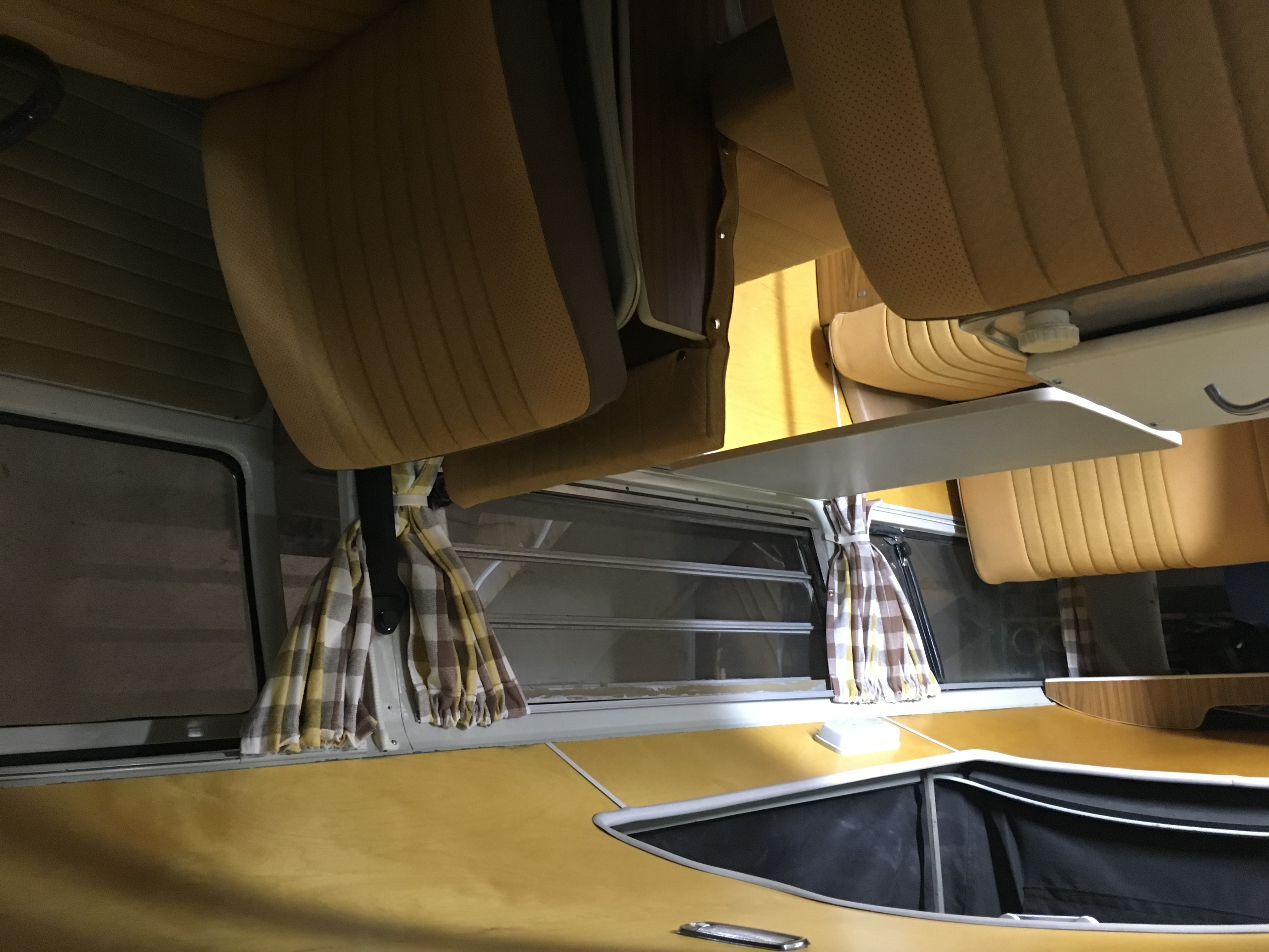

Moin Moin,
habe gestern meine Bezüge für den Back2back Seat bekommen und nun die Innenausstattung nahezu vervollständigt.
Weiterhin hatte ich mich entschlossen statt Ersatzrad ein Stück Schaumstoff dort zu platzieren für eine etwas breitere Liegefläche.
Dann habe ich noch den kleinen Hocker weiß glänzend lackiert.
Nun ist das Innenleben nahezu komplett. Ich freu mich schon ein bisschen!

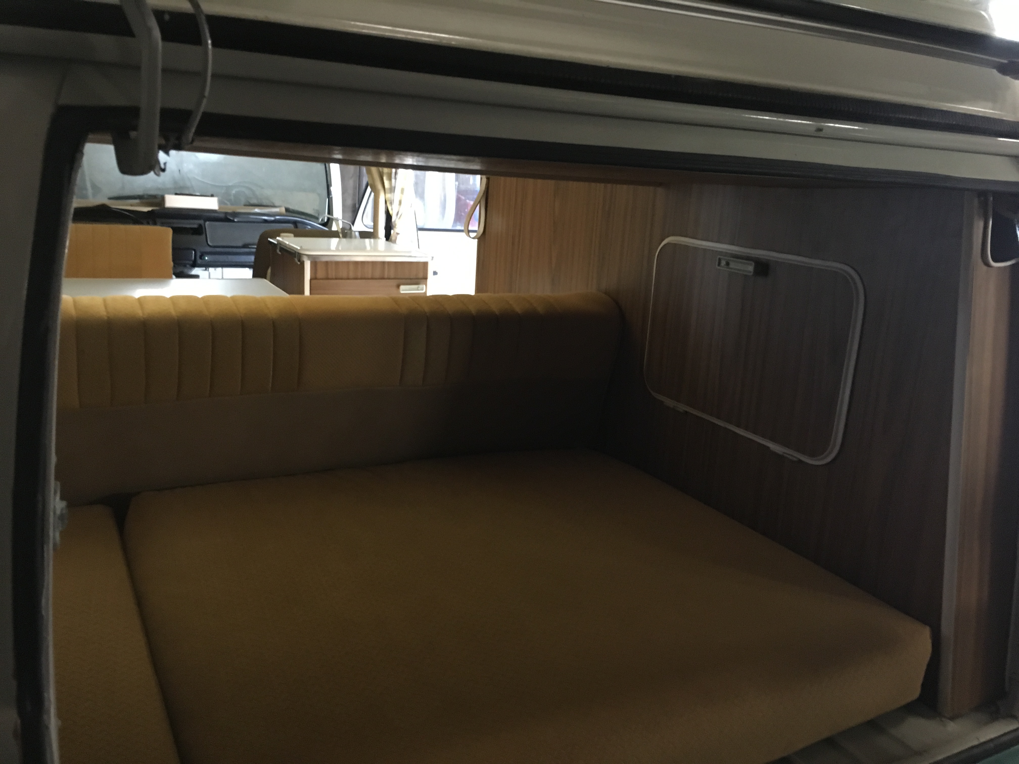

Hab noch ein paar Fotos mehr gemacht. Hoffentlich passt die Größe der Bilder und Orientierung...

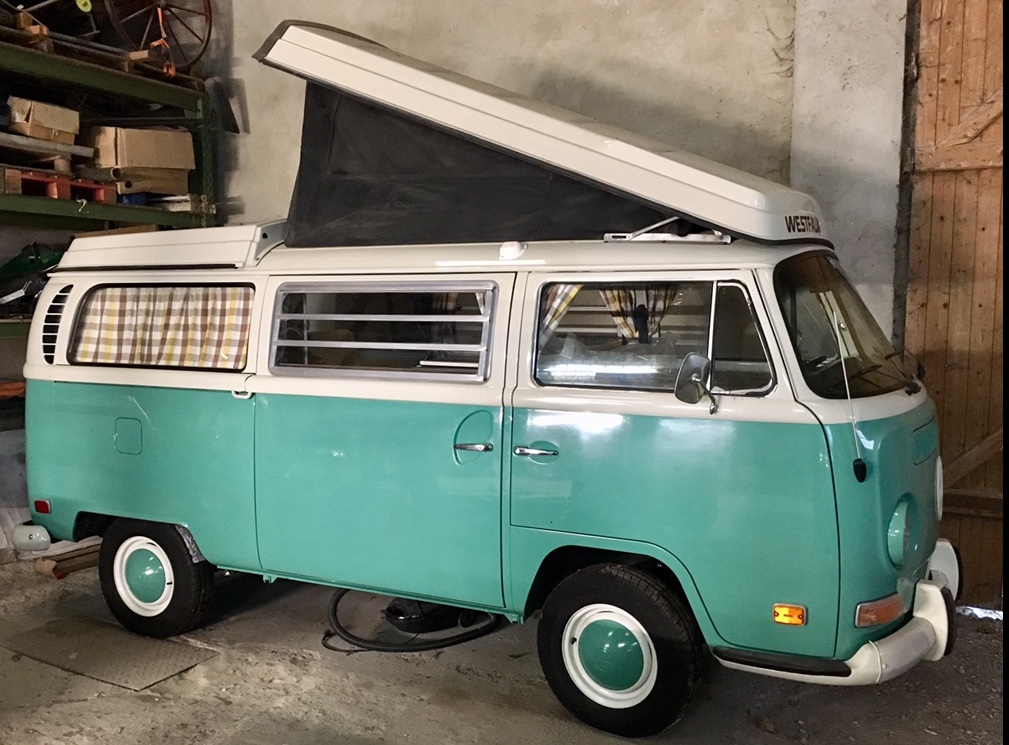

Gestern habe ich mal den Bulli etwas angestaubt und Fenster geputzt um Fotos für die OCC Versicherung zu knipsen.
Dann hoffe ich nach meinem Urlaub das Thema Vollabnahme und Zulassung über die Bühne zu kriegen. Ob das Zustand 3 oder besser darstellt und 20.000€ Wert eine realistische Einschätzung ist?

Viel Erfolg für die Abnahme! Sieht jedenfalls sehr lecker aus das Gefährt!
