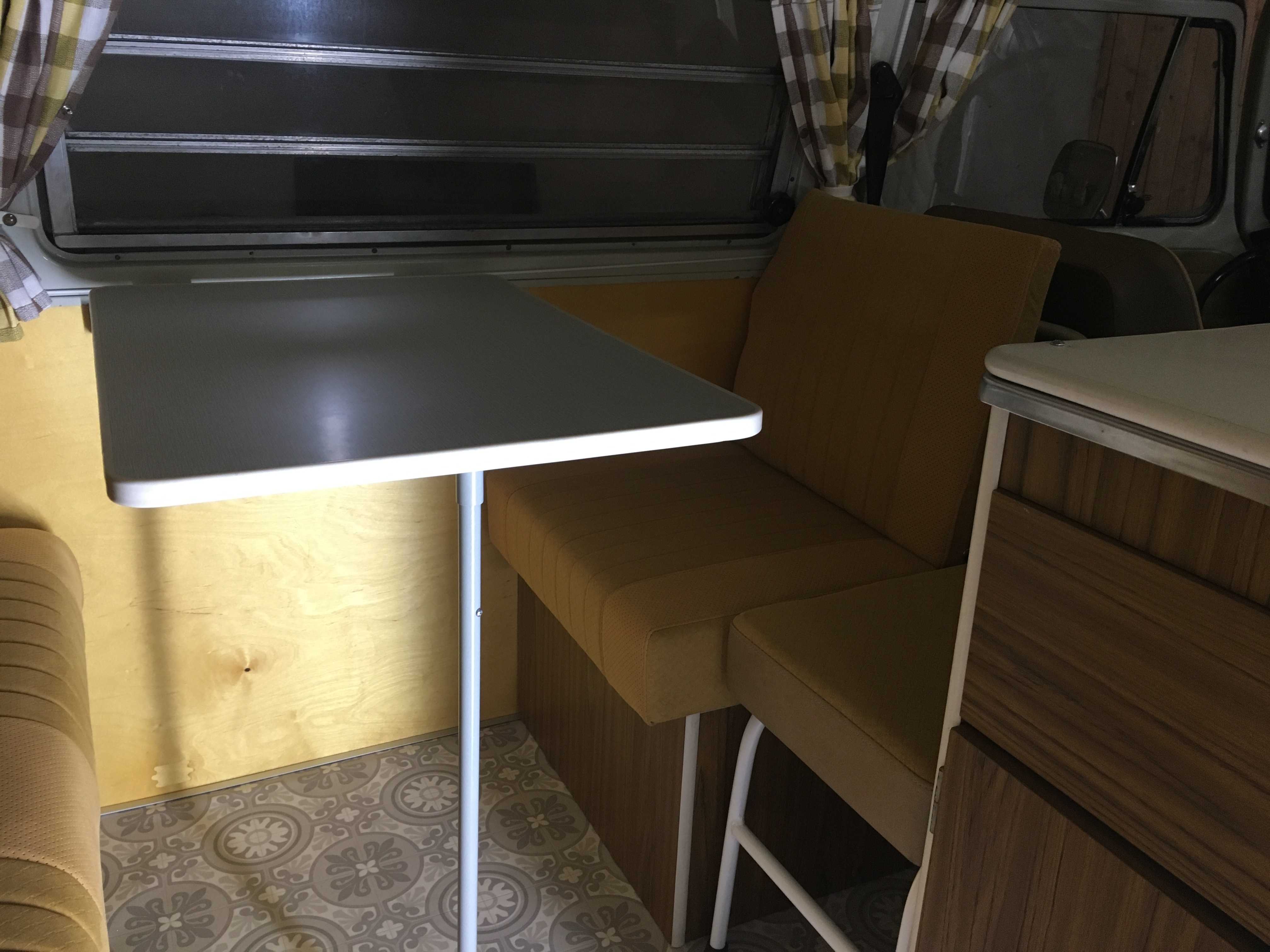

Re: [HeWeThue] - Saludos desde México!!!
Moin Moin,
habe gestern meine Bezüge für den Back2back Seat bekommen und nun die Innenausstattung nahezu vervollständigt.
Weiterhin hatte ich mich entschlossen statt Ersatzrad ein Stück Schaumstoff dort zu platzieren für eine etwas breitere Liegefläche.
Dann habe ich noch den kleinen Hocker weiß glänzend lackiert.
Nun ist das Innenleben nahezu komplett. Ich freu mich schon ein bisschen!
