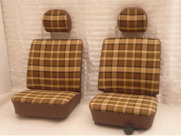

Matze.Th hat geschrieben:... ob das Muster von Sitzfläche und Rückenlehne nicht ineinander übergehen sollte? ... Sähe schon besser aus..
Ja, es soll sogar Händler geben die so etwas im Programm haben, zumindest auf den Prospekten sieht das so aus.
... und symmetrisch zur Mitte, dann ist es perfekt!
Hier mein kleiner Selbstbau zur Veranschaulichung wie ich das meine:

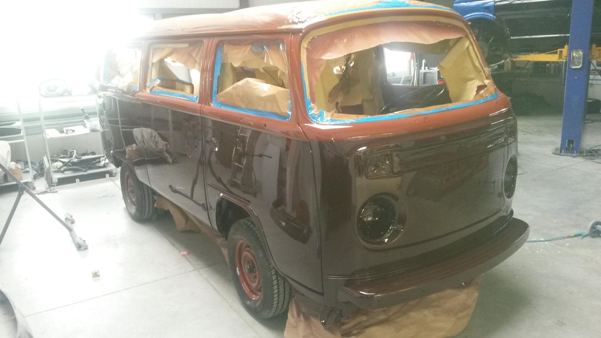

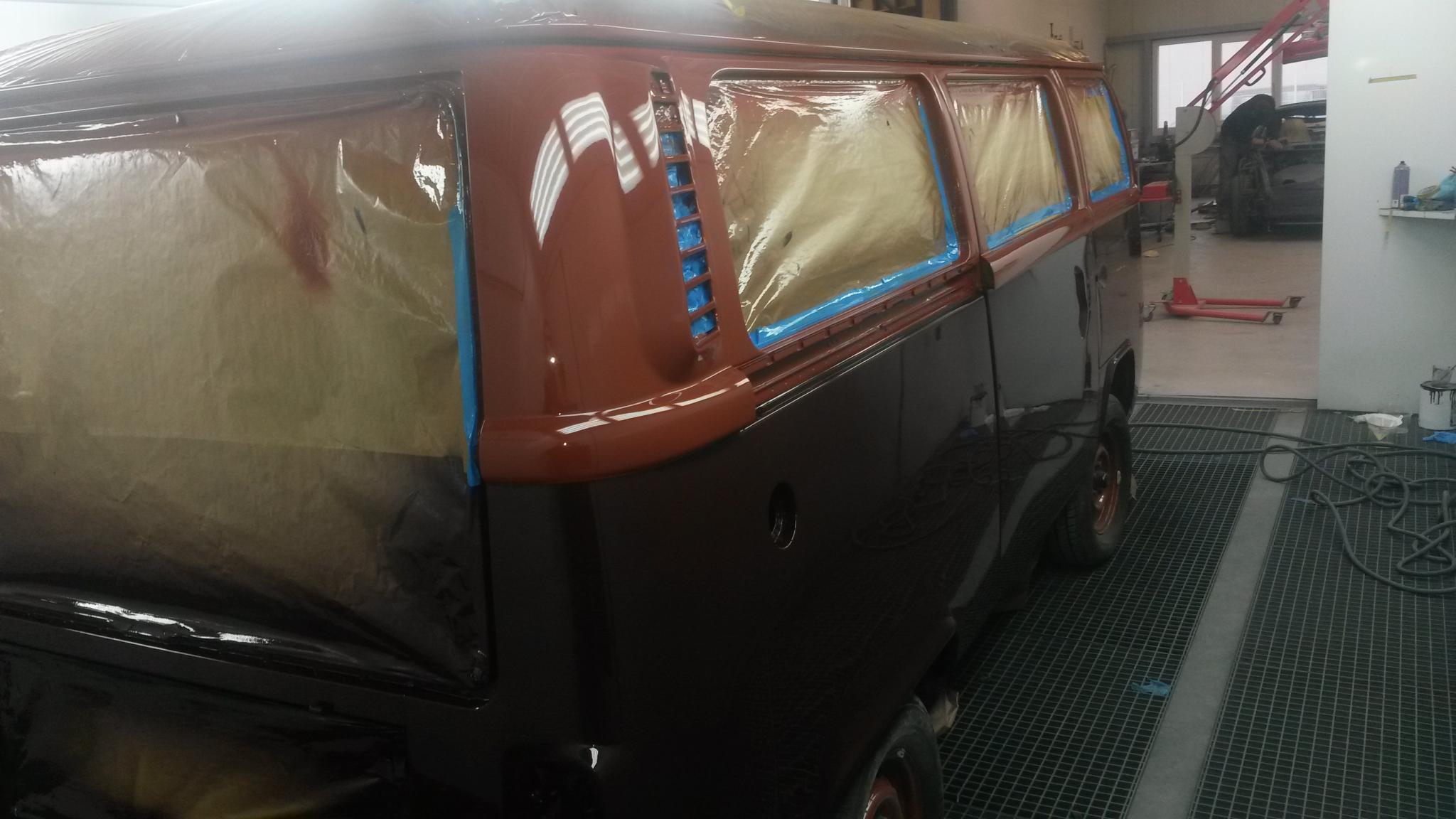

Matze.Th hat geschrieben:(Ich glaub die Lackreihenfolge ist original anders.
.. Meine nicht, von oben nach unten wurde mir auch angeraten und bei der originalen 2-Farbenlackierung wurde das letztlich auch so gemacht (sonst hat man am Abkleberand "Farbstau" und somit eine "gemeine" Kante.
