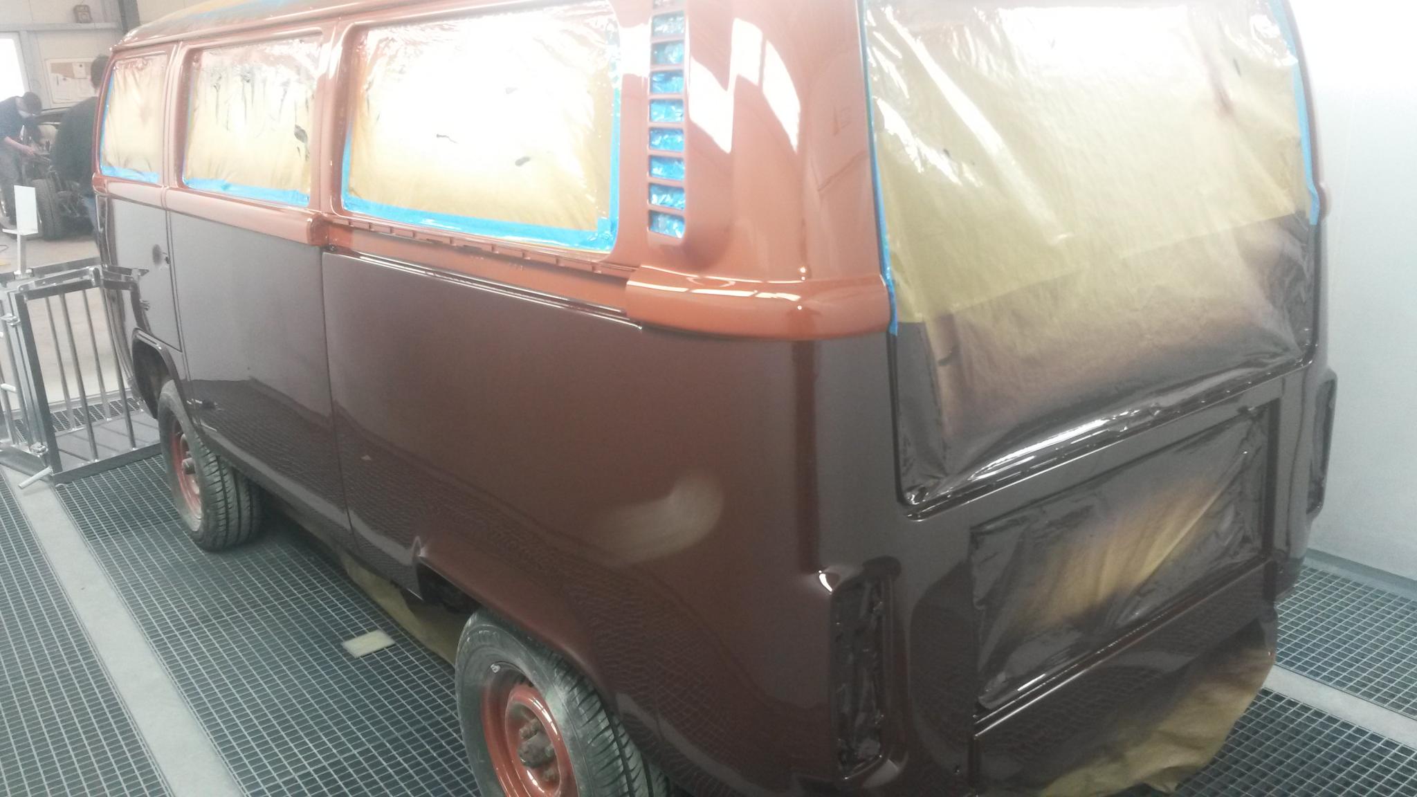

.. Meine nicht, von oben nach unten wurde mir auch angeraten und bei der originalen 2-Farbenlackierung wurde das letztlich auch so gemacht (sonst hat man am Abkleberand "Farbstau" und somit eine "gemeine" Kante.Matze.Th hat geschrieben:(Ich glaub die Lackreihenfolge ist original anders.
Anekdote am Rande: Als ich neulich mit meinem Bus unterwegs war sprach mich ein Rentner an, der in Hannover Stöcken seinerzeit T2-Busse lackiert hatte. Ein 3 Mann-Team hat den Endlack (per Hand!) aufgetragen, einer von Innen, die anderen beiden von außen. Es war ein eingespieltes Team, so dass der Innere nicht von den Äußeren mitlackiert wurde.
Ferner gab der Rentner zum Besten: Schichtrekord waren 86! Busse.
... Erzähl das mal Deinem Lacker...
Gutes Gelingen weiterhin, das wird toll so wie ich das sehen kann.
