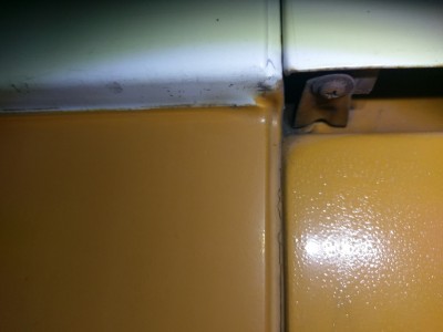

beigestufe hat geschrieben: 04.09.2017 20:06 Hallo,
anbie ein Bild der original Lackierung meines Busses am Beispiel der Tür.
Denke das hilft zur Einschätzung.
Gruß Ingo
oh - das wird ihm aber sehr weiterhelfen 8)

ulme*326 hat geschrieben: 04.09.2017 22:49
Gruß Ingo
Ok, vielleicht habe ich ja die Frage nicht verstanden, dachte es geht darum wo abgeklebt wird. Vielleicht kannst Du mir helfen?

FeuerFritz hat geschrieben: 03.09.2017 10:00
Nun stellt sich mir die Frage wie und wo exakt muss ich abkleben, dass ich die Höhenlinie der Farbtrennung treffe (die "inneren" Farbtrennungen sind mir klar und erledigt). Liegt die Trennung im schon geraden Bereich des Bleches oder ist diese noch im Radius unterhalb der Wulst die noch weiß ist.
Hatte es halt aus dem vorangegangenen Text so verstanden, als ginge es genau um außen. Egal wie, bei Bedarf kann ich gerne schauen, ob ich von anderen Bereichen noch Originalaufnahmen habe.

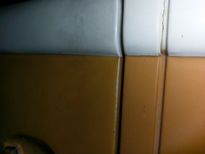

So hab ich das auf der linken Seite. Richtig orginal wäre aber auch mal interessant :wink:

FeuerFritz
Beiträge: 196
Registriert: 18.09.2016 21:49
Re: Wieder ein T2a an Bord, hat auch 20 Jahre gedauert....
Beitrag von FeuerFritz »
der Jan hat denke ich exakt verstanden was ich wollte/suche.
Mich interessiert definitiv nur die Aussenfläche. Und da will ich wissen ob von unten her kommend der Radius vor der Wulst bunt wird oder schon weiß ist.
Aber aus den Bildern vom Jan kann ich es emtnehmen.

Beiträge: 2627
Registriert: 13.04.2009 21:22
Beitrag von aircooled68 »
Bei mir ist definitiv nicht mehr die (gelbe) Orginallackierung vorhanden, deshalb schrieb ich ja, dass richtig original auch mal interessant wäre.
