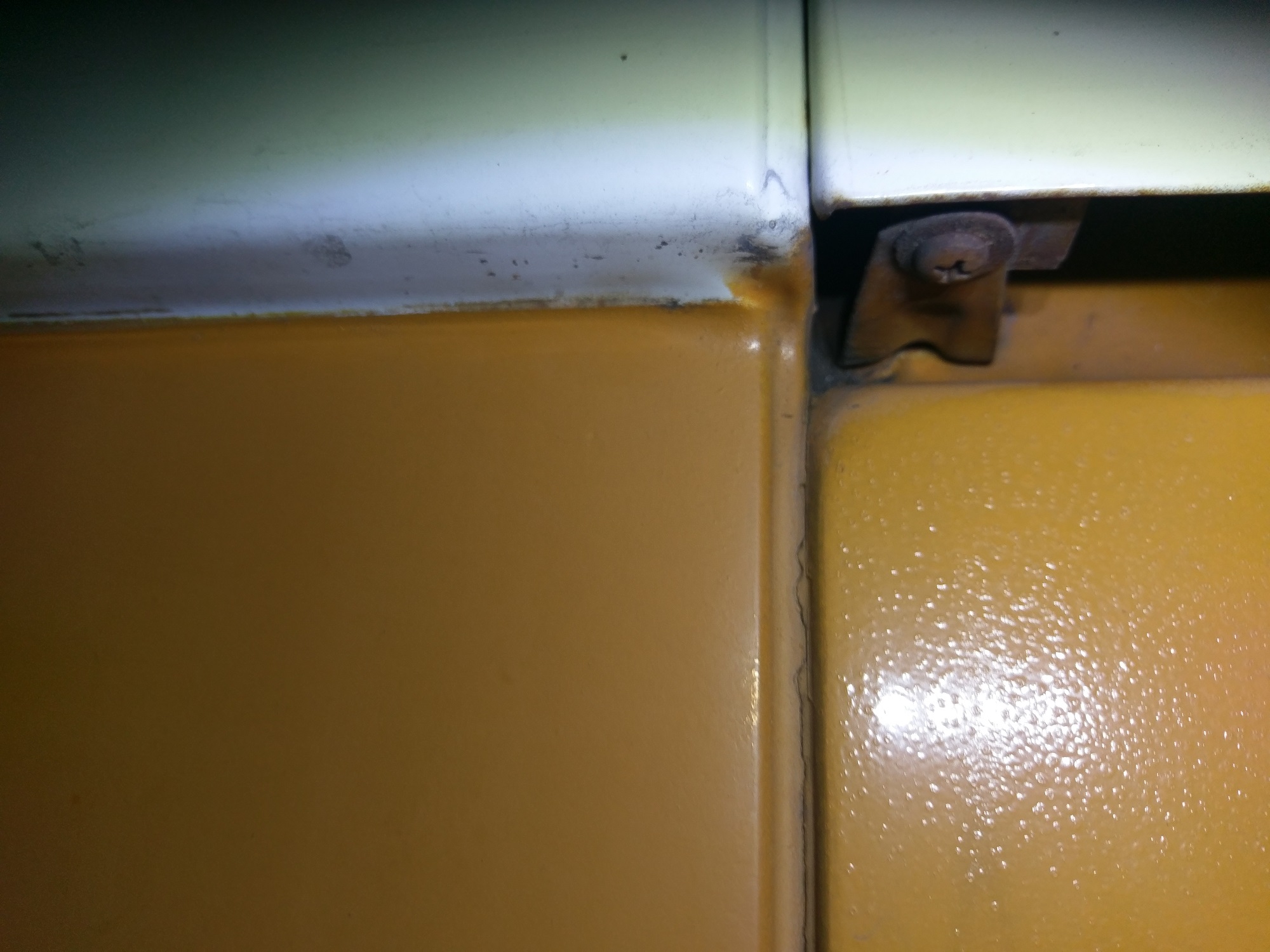

beigestufe hat geschrieben: ↑04.09.2017 20:06 Hallo,
anbie ein Bild der original Lackierung meines Busses am Beispiel der Tür.
Denke das hilft zur Einschätzung.
Gruß Ingo
oh - das wird ihm aber sehr weiterhelfen 8)

ulme*326 hat geschrieben: ↑04.09.2017 22:49
Gruß Ingo
Ok, vielleicht habe ich ja die Frage nicht verstanden, dachte es geht darum wo abgeklebt wird. Vielleicht kannst Du mir helfen?

ich denke und hoffe ihn interessieren mehr die Details an den Türfalzen/Einstiegen usw.
Die oben/unten Trennlinie wird ihm klar sein - so wie ich FeuerFritz einschätze :wink: .
Von daher hat er aber auch nicht klar formuliert.

FeuerFritz hat geschrieben: ↑03.09.2017 10:00
Nun stellt sich mir die Frage wie und wo exakt muss ich abkleben, dass ich die Höhenlinie der Farbtrennung treffe (die "inneren" Farbtrennungen sind mir klar und erledigt). Liegt die Trennung im schon geraden Bereich des Bleches oder ist diese noch im Radius unterhalb der Wulst die noch weiß ist.
Hatte es halt aus dem vorangegangenen Text so verstanden, als ginge es genau um außen. Egal wie, bei Bedarf kann ich gerne schauen, ob ich von anderen Bereichen noch Originalaufnahmen habe.

So hab ich das auf der linken Seite. Richtig orginal wäre aber auch mal interessant :wink:

der Jan hat denke ich exakt verstanden was ich wollte/suche.
Mich interessiert definitiv nur die Aussenfläche. Und da will ich wissen ob von unten her kommend der Radius vor der Wulst bunt wird oder schon weiß ist.
Aber aus den Bildern vom Jan kann ich es emtnehmen.
Baue heute Abend die Türem ein und dann wird abgeklebt.

FeuerFritz hat geschrieben: ↑06.09.2017 12:04 Hallo,
Evtl. reicht die Zeit noch fürs grau an der Karosse, mal sehen.
Ok dann hatte es bereits beigestufe vor Jan richtig verstanden und nur ich nicht.
Jetzt hoffen wir nur daß alle gezeigten Fahrzeugbilder von den Beiden noch die Originallackierung zeigen.
Bin gespannt auf Bilder vom Lackierergebnis - viel Erfolg in Deiner Zeltkabine.

Bei mir ist definitiv nicht mehr die (gelbe) Orginallackierung vorhanden, deshalb schrieb ich ja, dass richtig original auch mal interessant wäre.
