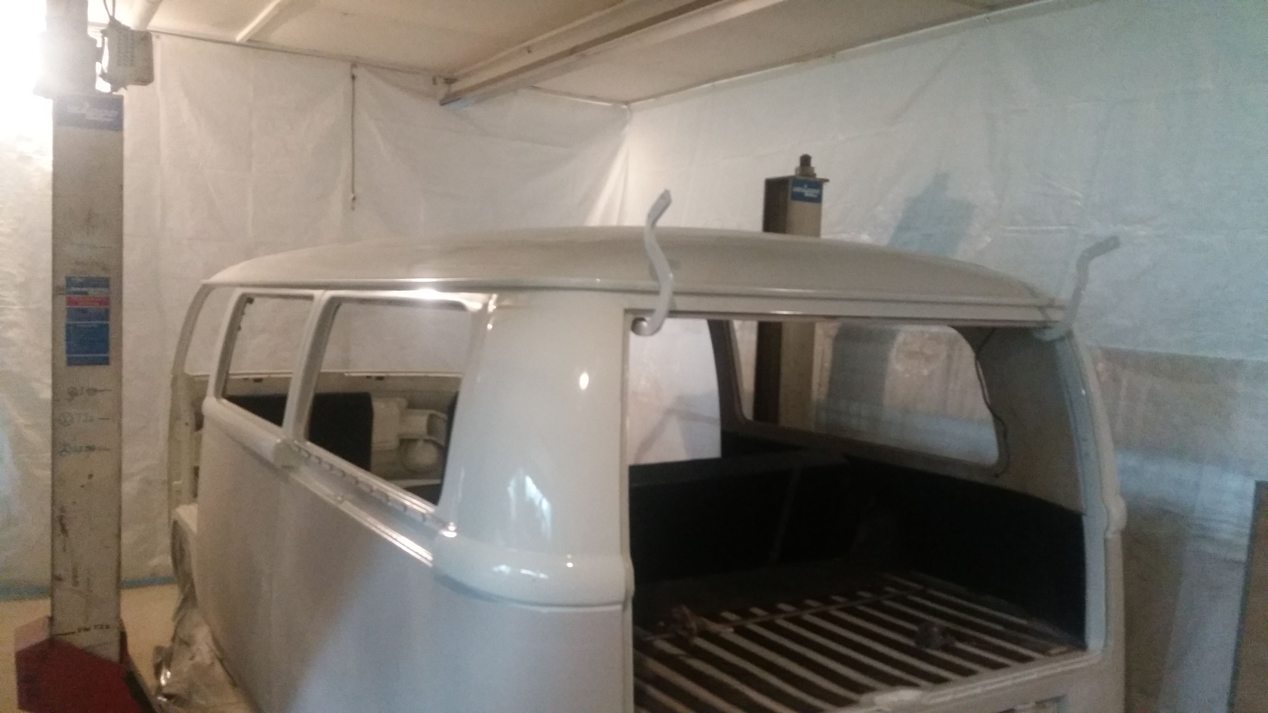

Hallo guten Morgen,
der obere, weiße Anteil an meinem Bus ist nun lackiert, sowohl am Rohbau als auch an den Türen und Klappen.
Nun stellt sich mir die Frage wie und wo exakt muss ich abkleben, dass ich die Höhenlinie der Farbtrennung treffe (die "inneren" Farbtrennungen sind mir klar und erledigt). Liegt die Trennung im schon geraden Bereich des Bleches oder ist diese noch im Radius unterhalb der Wulst die noch weiß ist.
Wie habt Ihr dass mit der Ebenheit zu den Türen und Klappen hin gemacht, da diese bei mir zur Zeit ausgebaut sind und ich denke, dass ein Höhensprung beim Farbwechsel echt mies aussieht.
Sollte ich zum Abkleben und Höhe festlegen die Türen einbauen?
Grüsse Christian

Beiträge: 7831
Re: Wieder ein T2a an Bord, hat auch 20 Jahre gedauert....
Hallo Christian,
FeuerFritz hat geschrieben: ↑04.09.2017 09:07 ...oder wurde auf meine Anfragen eine Antwortsperre erlassen, die ich so nicht mitbekommen habe..
Na na na, wer wird dann gleich ... :motz:
FeuerFritz hat geschrieben: ↑04.09.2017 09:07 hat keiner einen Tipp, wie dass mit der Farbtrennung gemacht wird?
... genau auf der Sicke abkleben, am besten die Türen einbauen um ggf. ausgleichen zu können.
Original wurde ja erst unten herum lackiert. Dann wurde alles abgeklebt und oben und innen weiß gespritzt.
Das erfordert aber reichlich Übung, weil dann die Klebekante ordentlich zuläuft und es bildet sich da eine recht harte Kante.
Bei weniger Übung erst oben lackieren und den späteren Übergang ruhig mit "übernebeln". Nach Trocknung dann oben abkleben und den Rest unten spritzen. Die Farbe läuft dann ja schwerkraftsbedingt aus der Kante heraus.
Alles klar?

FeuerFritz
Beiträge: 196
Registriert: 18.09.2016 21:49
Beitrag von FeuerFritz »
Hallo Norbert,
danke für die Antwort. Habe den Beitrag im Link durch gelesen, finde jedoch noch nicht den Punkt wo exakt die Trennung der Farbe stattfindet.
Egal, ich lege es jetzt mit eingebauten Türen und Klappen fest und klebe ab, dann Lack drauf und fertig. Dann bin ich auch final fertig mit dem Lack :dance:
Was mir noch nicht klar ist, ob die Felgen bei meinem Wagen in weiß oder silber korrekt sind. So wie ich es seither beobachtet habe ist erst ab T2b die silberne Felgenfarbe gekommen?
Die Felgen die mit aus USA gekommen sind, sind weiß (nach?)lackiert. Meine Zielfelgen nach H-TÜV werden aber Stahlfelgen vom Benz in 7x16 ET31 werden, welche aktuell wie alle Benz Stahlfelgen schwarz sind, und da muss ich nochmals umlacken, dann eben gleich richtige Farbe :gut:
Grüsse Christian
Beiträge: 7831
Hallo Christian,
FeuerFritz hat geschrieben: ↑04.09.2017 12:52 finde jedoch noch nicht den Punkt wo exakt die Trennung der Farbe stattfindet.
... die Sicke!
FeuerFritz hat geschrieben: ↑04.09.2017 12:52 Was mir noch nicht klar ist, ob die Felgen bei meinem Wagen in weiß oder silber korrekt sind. So wie ich es seither beobachtet habe ist erst ab T2b die silberne Felgenfarbe gekommen?
Ab MJ '71 " L 91" chrome Color.
Wheel disc, rim Mod. 221-228, 281, 285: L 581 cloud white; Mod 241-251: L 41 black
Quelle: https://www.thesamba.com/vw/archives/in ... stype2.php
