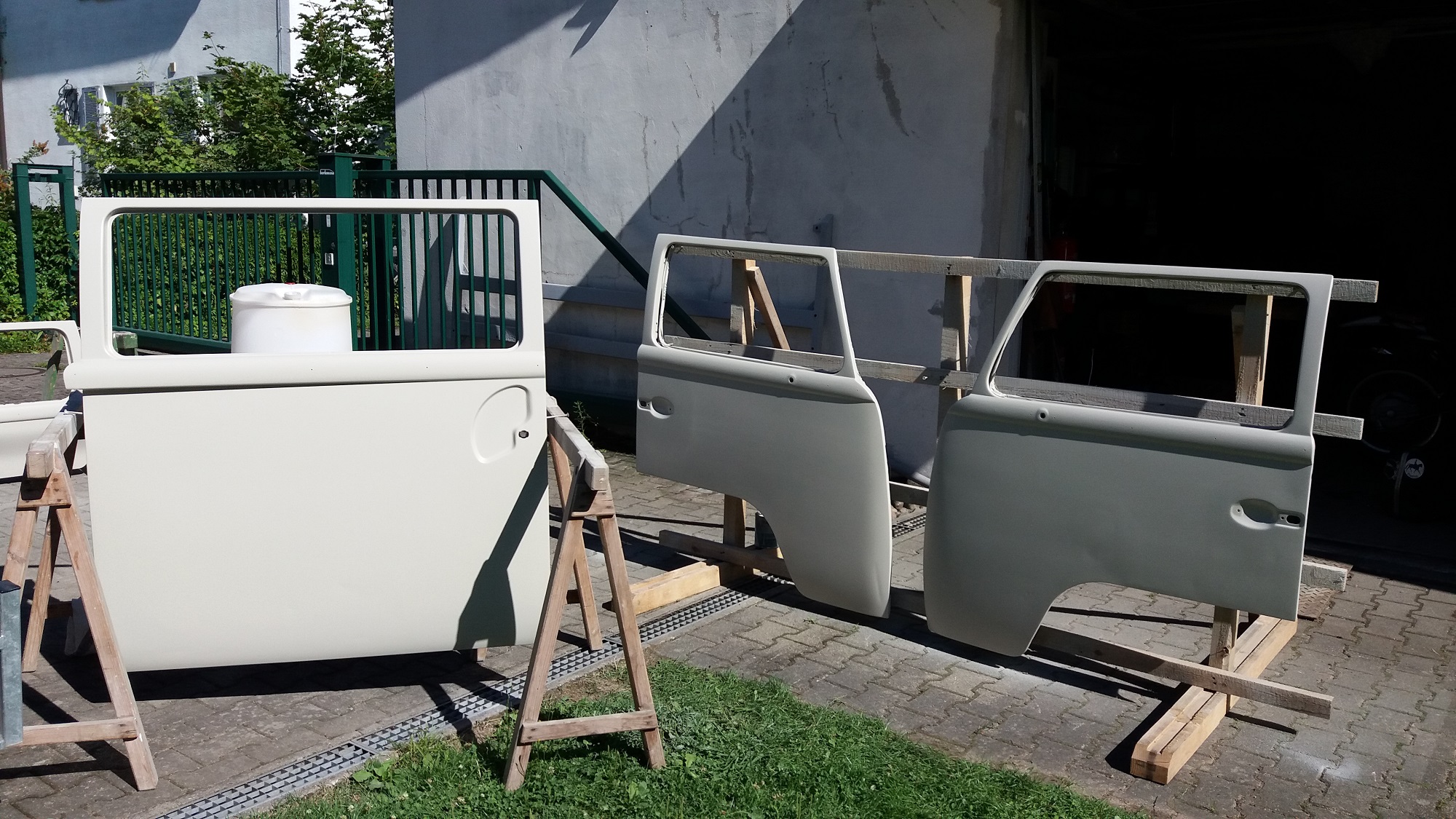

...und wieder ist ein weiterer Teil des langen Weges absolviert -Grundiert-
Jetzt kommt wieder schleifen, wie ich es verabscheue trotz Festo Rotex das goldende Werkzeug
In Bezug auf Pfingsten muss ich mich verbessern, ich hatte 2018 gemeint
