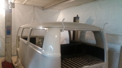

...und wieder ist ein weiterer Teil des langen Weges absolviert -Grundiert-
Jetzt kommt wieder schleifen, wie ich es verabscheue trotz Festo Rotex das goldende Werkzeug

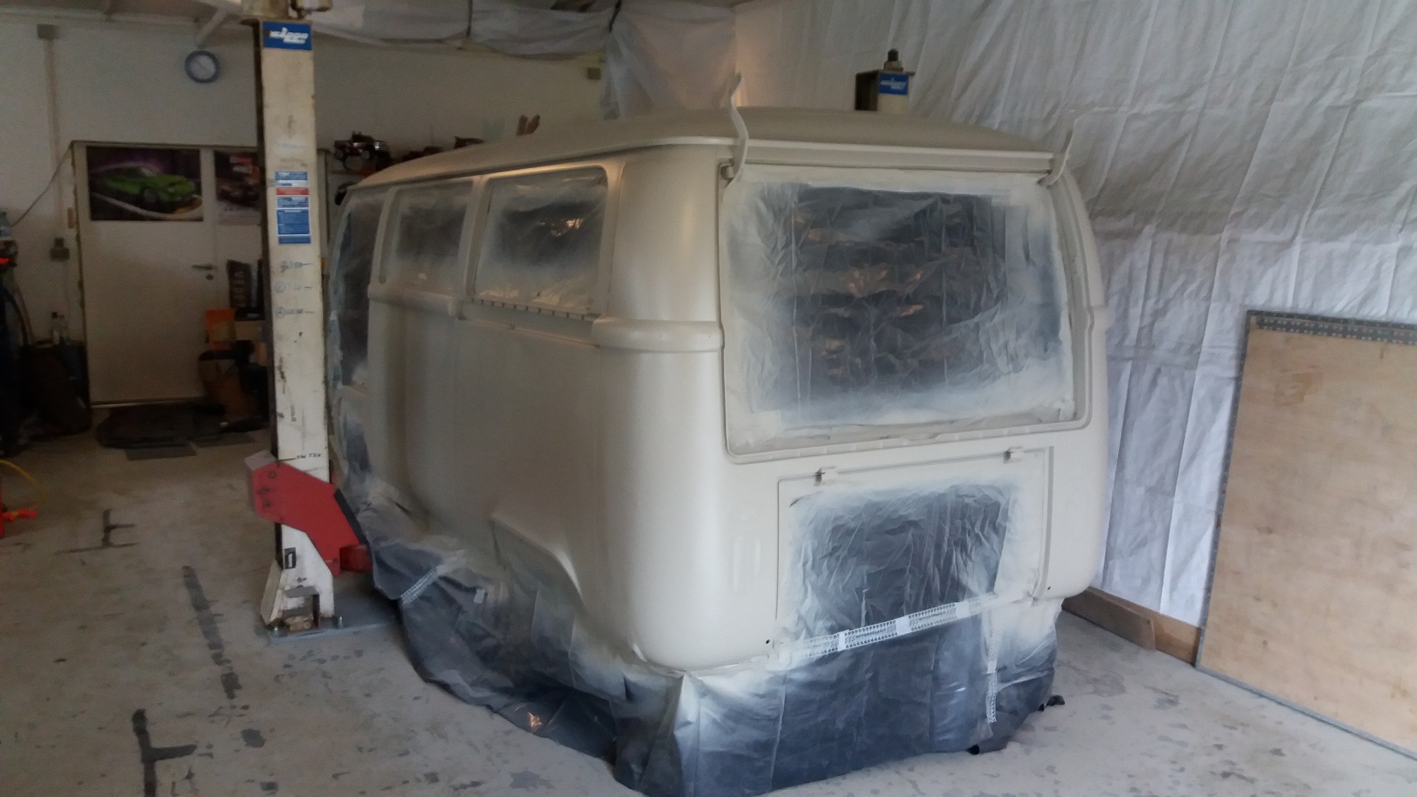

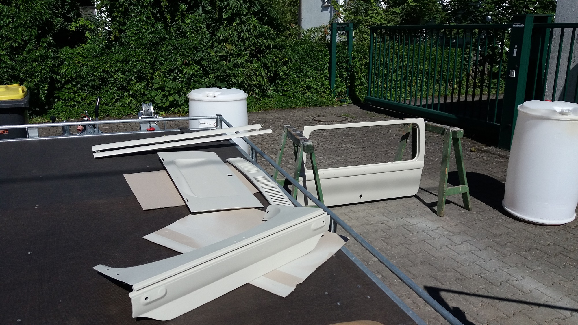

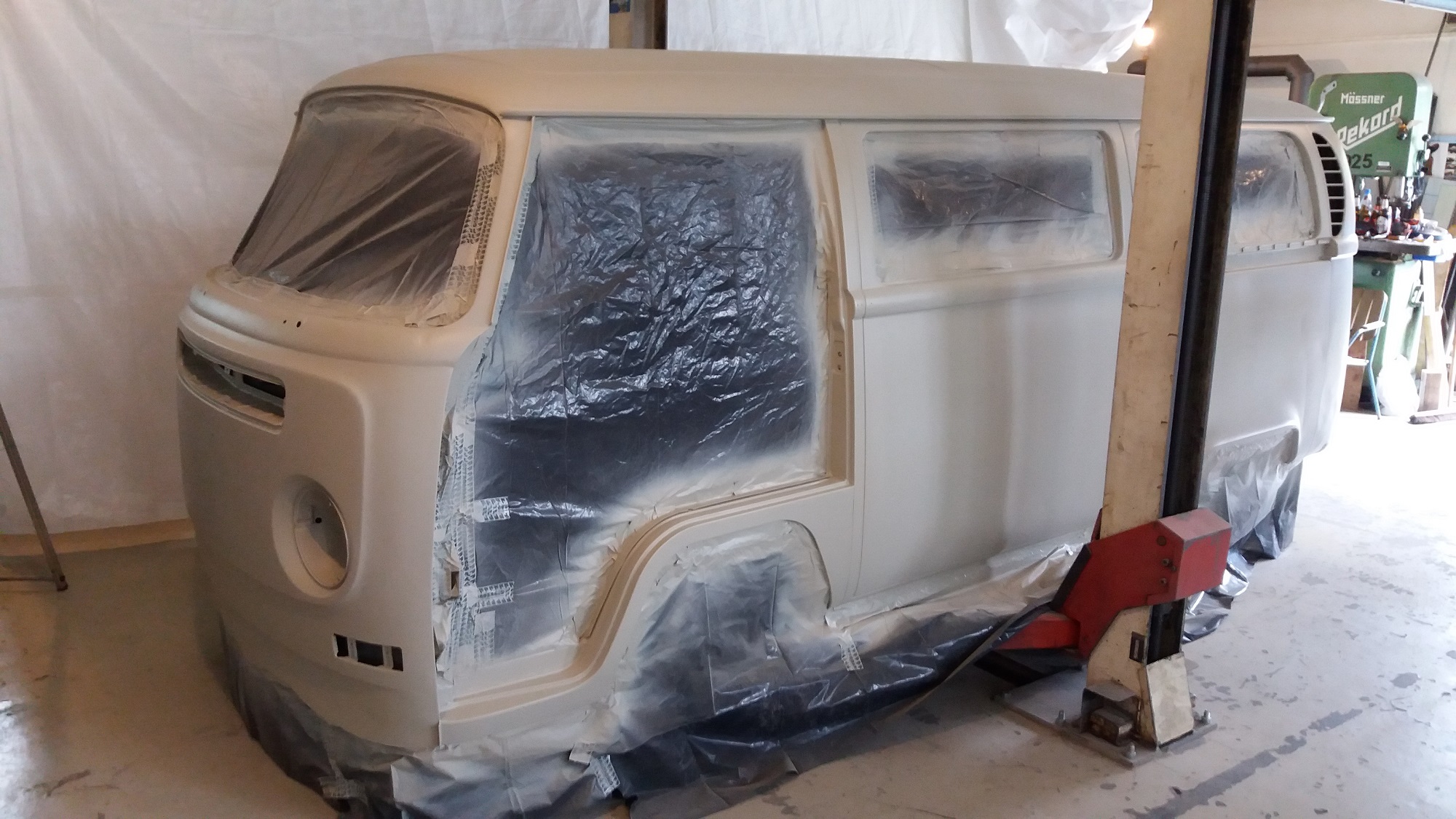

Hallo guten Morgen,
der obere, weiße Anteil an meinem Bus ist nun lackiert, sowohl am Rohbau als auch an den Türen und Klappen.
Nun stellt sich mir die Frage wie und wo exakt muss ich abkleben, dass ich die Höhenlinie der Farbtrennung treffe (die "inneren" Farbtrennungen sind mir klar und erledigt). Liegt die Trennung im schon geraden Bereich des Bleches oder ist diese noch im Radius unterhalb der Wulst die noch weiß ist.
Wie habt Ihr dass mit der Ebenheit zu den Türen und Klappen hin gemacht, da diese bei mir zur Zeit ausgebaut sind und ich denke, dass ein Höhensprung beim Farbwechsel echt mies aussieht.
Sollte ich zum Abkleben und Höhe festlegen die Türen einbauen?

Hallo Christian,
Original wurde ja erst unten herum lackiert. Dann wurde alles abgeklebt und oben und innen weiß gespritzt.
Das erfordert aber reichlich Übung, weil dann die Klebekante ordentlich zuläuft und es bildet sich da eine recht harte Kante.
Bei weniger Übung erst oben lackieren und den späteren Übergang ruhig mit "übernebeln". Nach Trocknung dann oben abkleben und den Rest unten spritzen. Die Farbe läuft dann ja schwerkraftsbedingt aus der Kante heraus.
Alles klar?

... genau auf der Sicke abkleben, am besten die Türen einbauen um ggf. ausgleichen zu können.FeuerFritz hat geschrieben: ↑04.09.2017 09:07 hat keiner einen Tipp, wie dass mit der Farbtrennung gemacht wird?
Alles klar?

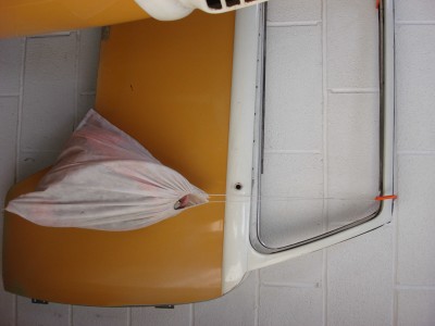

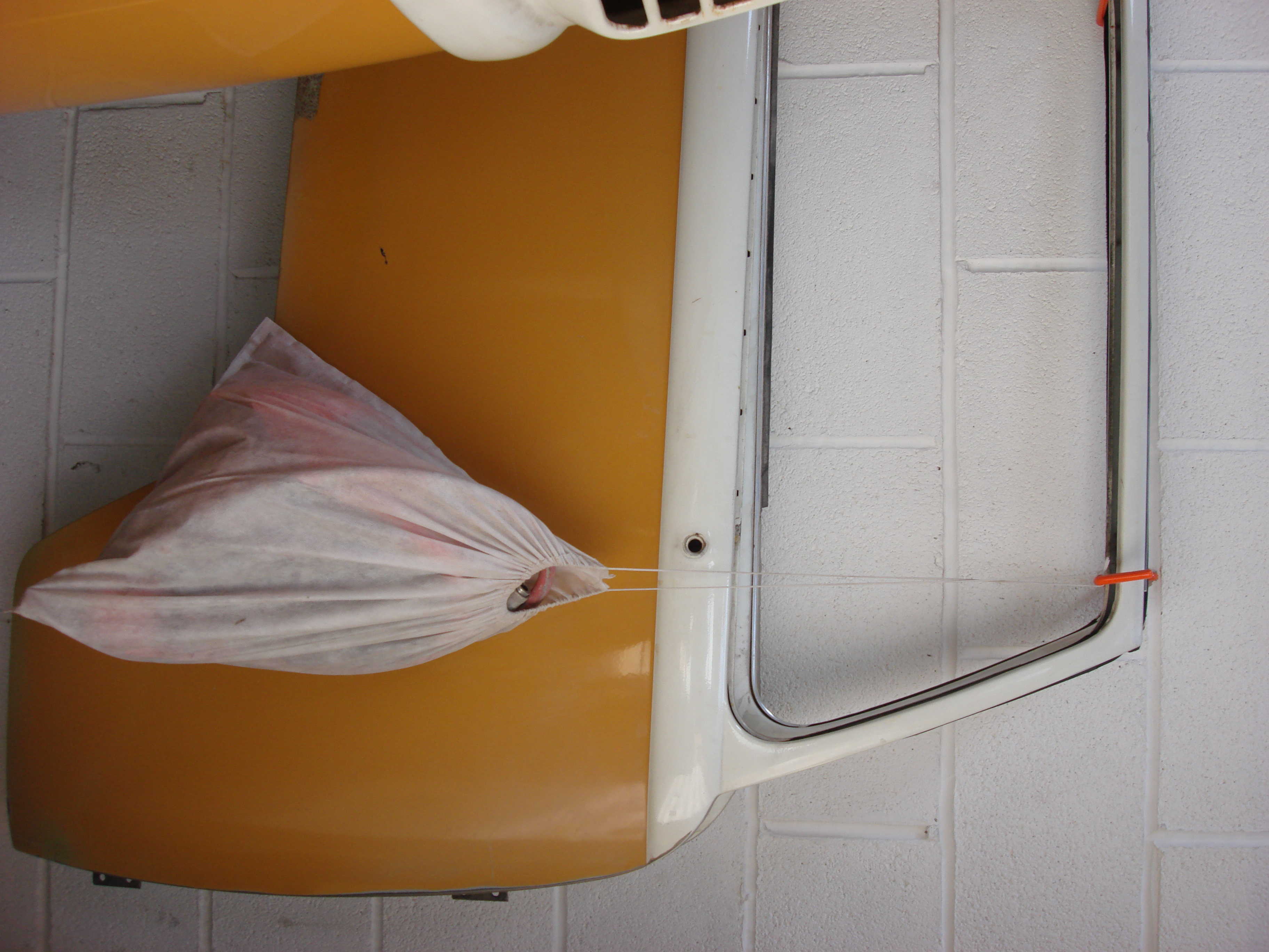

anbie ein Bild der original Lackierung meines Busses am Beispiel der Tür.
Denke das hilft zur Einschätzung.
