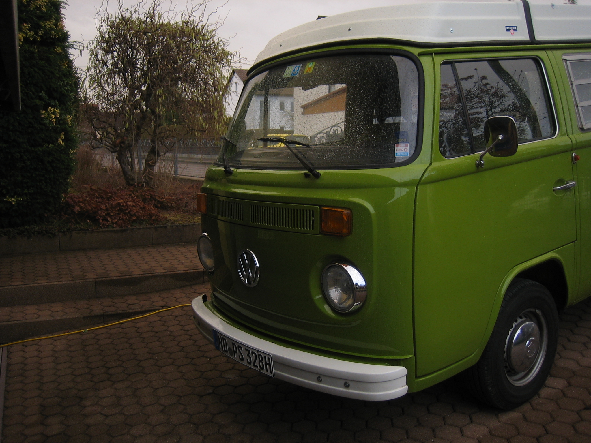

und fertig ist die Aktion:
Bin neu hier
Bruchpilot
- Beiträge: 165
- Registriert: 15.04.2020 14:41
Re: Bin neu hier
und ab nach Hause....

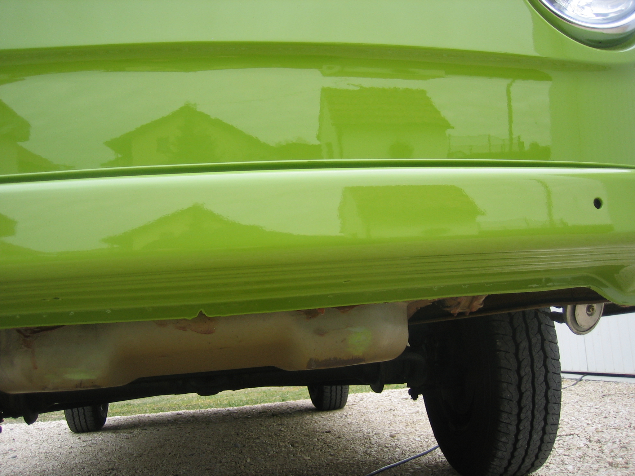

Selbstverständlich wurden alle Hohlräume nach den Arbeiten von innen wieder versiegelt und mit kriechfähigem Hohlraumschutz versehen. Auf dass dort viele Jahrzehnte Ruhe herrschen möge...

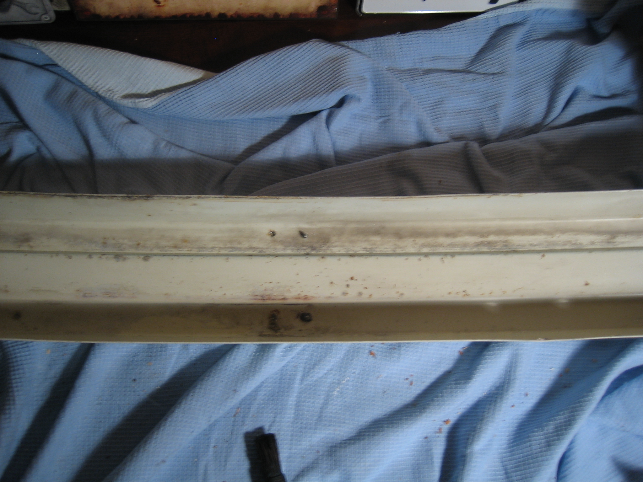

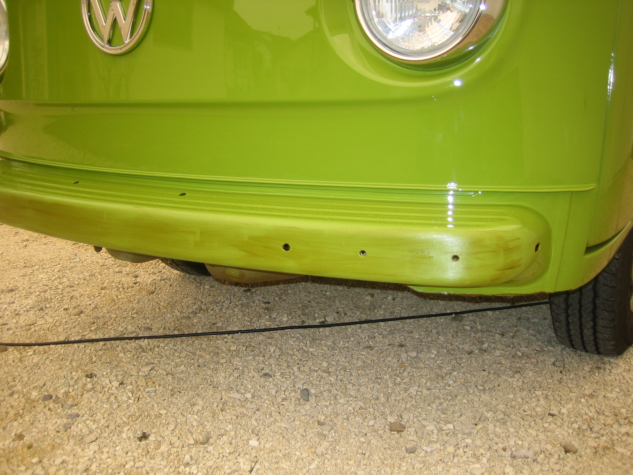

Bevor die Stoßstange montiert werden kann hab ich diese erst gereinigt und die Kontaktstelle erst mit Schutzwachs bestrichen.

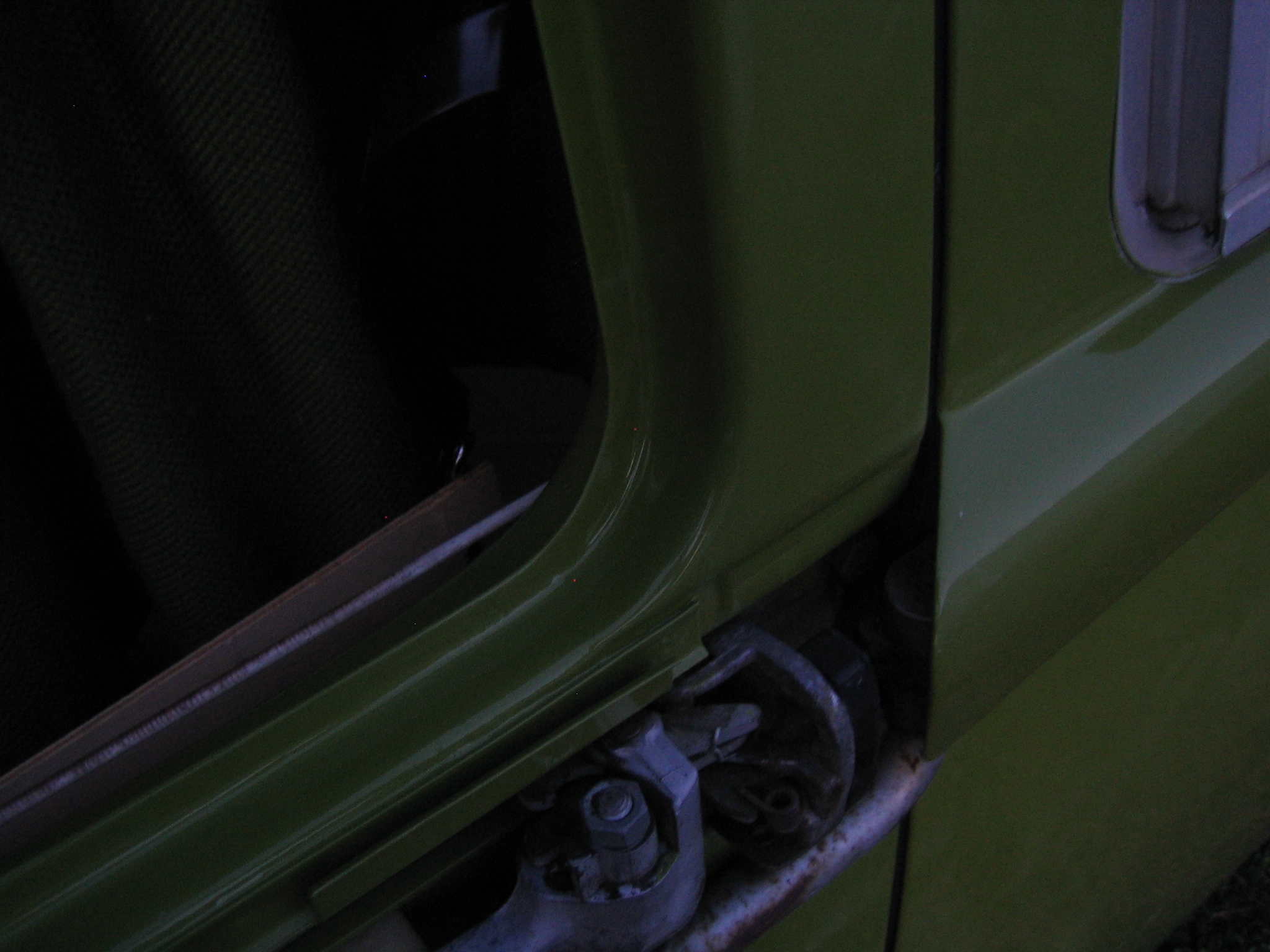

Auf den letzten Bildern unten an der A-Säule sieht es so aus, als ob die Kriechfähigkeit des vormals verwendeten Hohlraumschutzes eher ungenügend war.
Finde ich skandalös. Da hat der Vorbesitzer wohl alles getan um Rost zu verhindern, aber das verwendete Produkt hat versagt
An der Dicke des Auftrags liegt es offensichtlich nicht, da ist ja reichlich Material drauf.

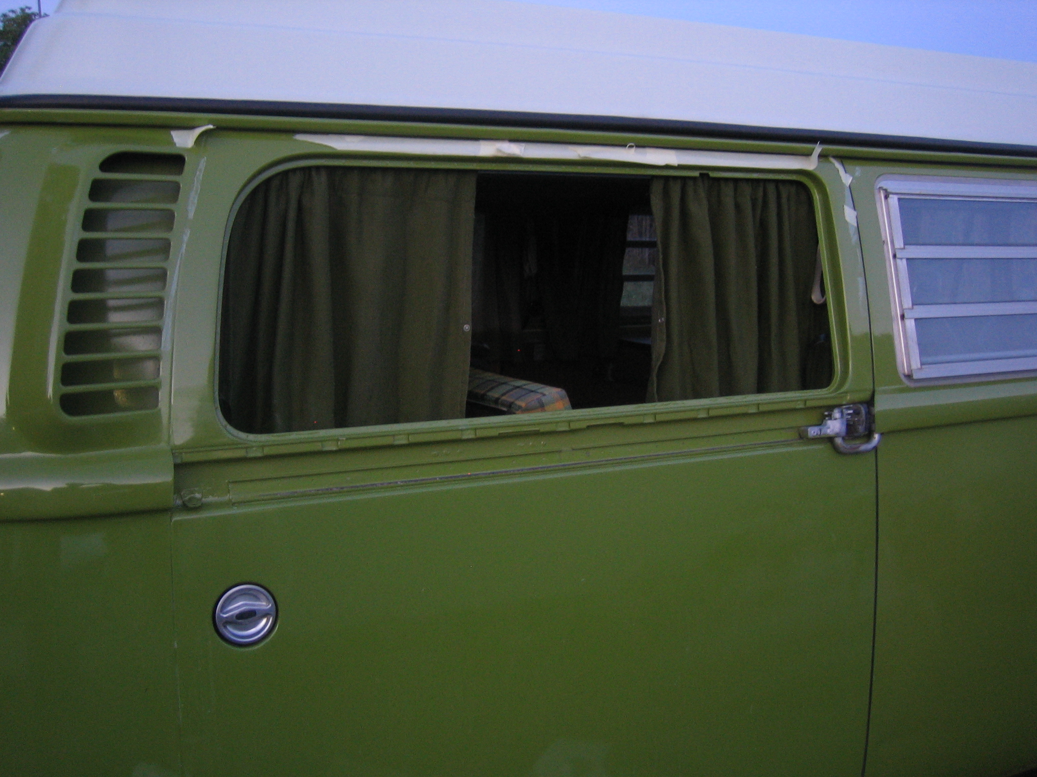

So, nachdem ich wieder lange geschraubt und nicht berichtet habe (schrauben statt surfen
) mal wieder ein kleines Update....

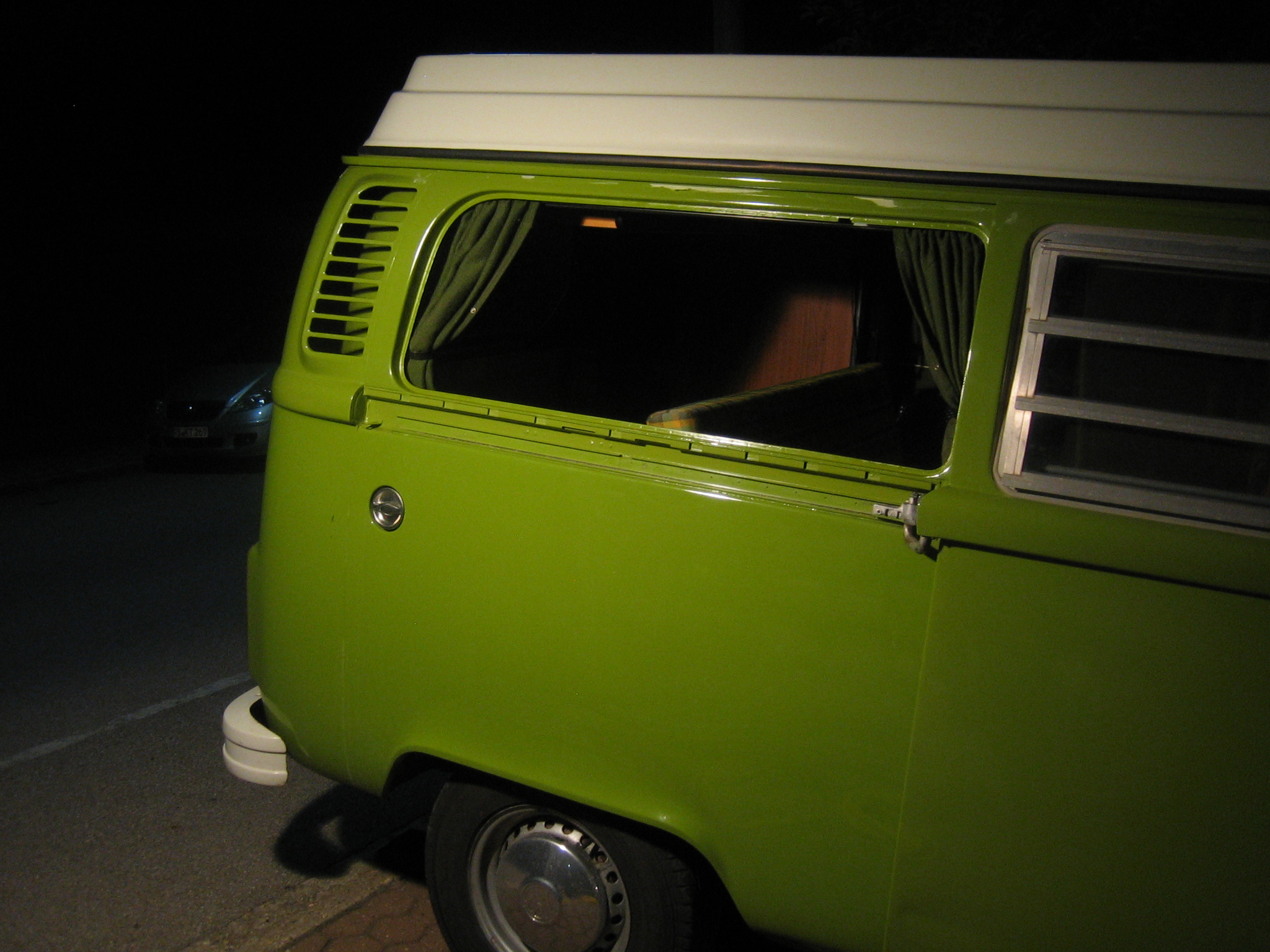

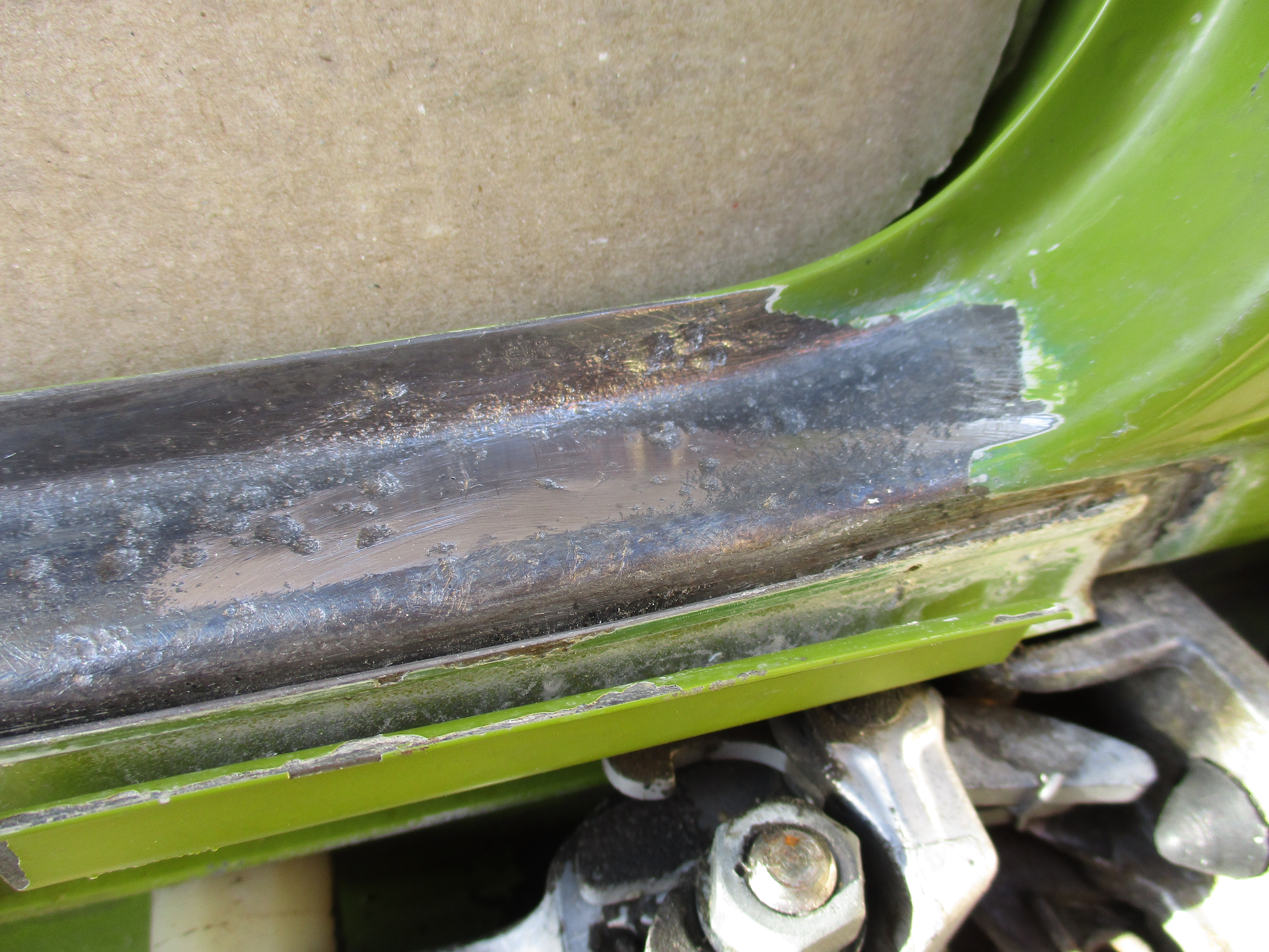

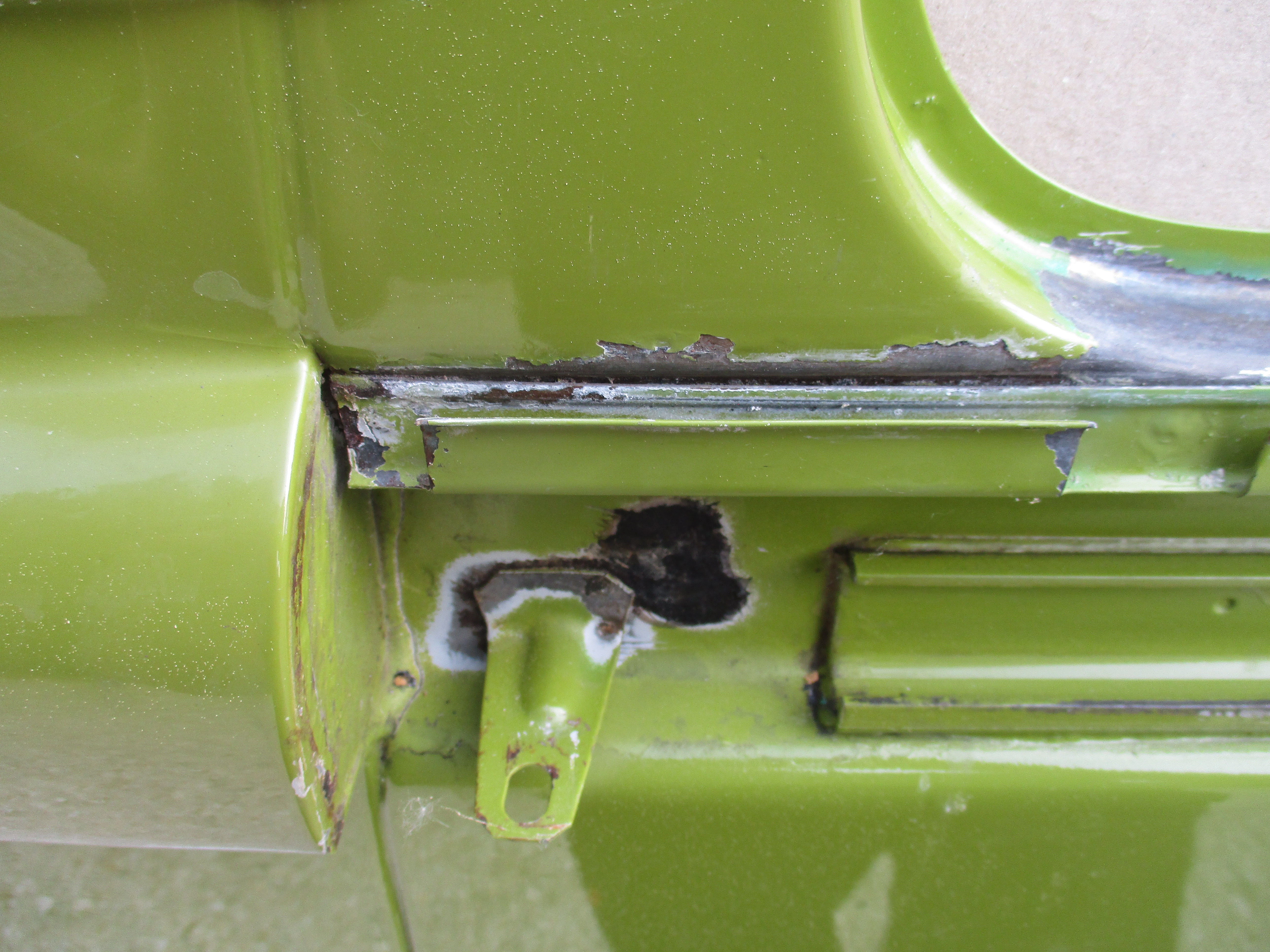

Nachdem der Frontscheibenrahmen gemacht war, ging es am hinteren rechten Seitenfenster weiter. Leider habe ich kein Bild gemacht, wie es direkt nach dem Ausbau aussah. Zunächst hatte ich es schlimmer erwartet, allerdings waren überall viele kleine Rostpunkte, die teilweise recht tief gingen. Im vorderen Bereich zeigten sich nach dem Entrosten mit Pelox teilweise recht tiefe Poren und auch eine kleine Durchrostung. Ansich war der Bereich aber doch recht gut erhalten. ...

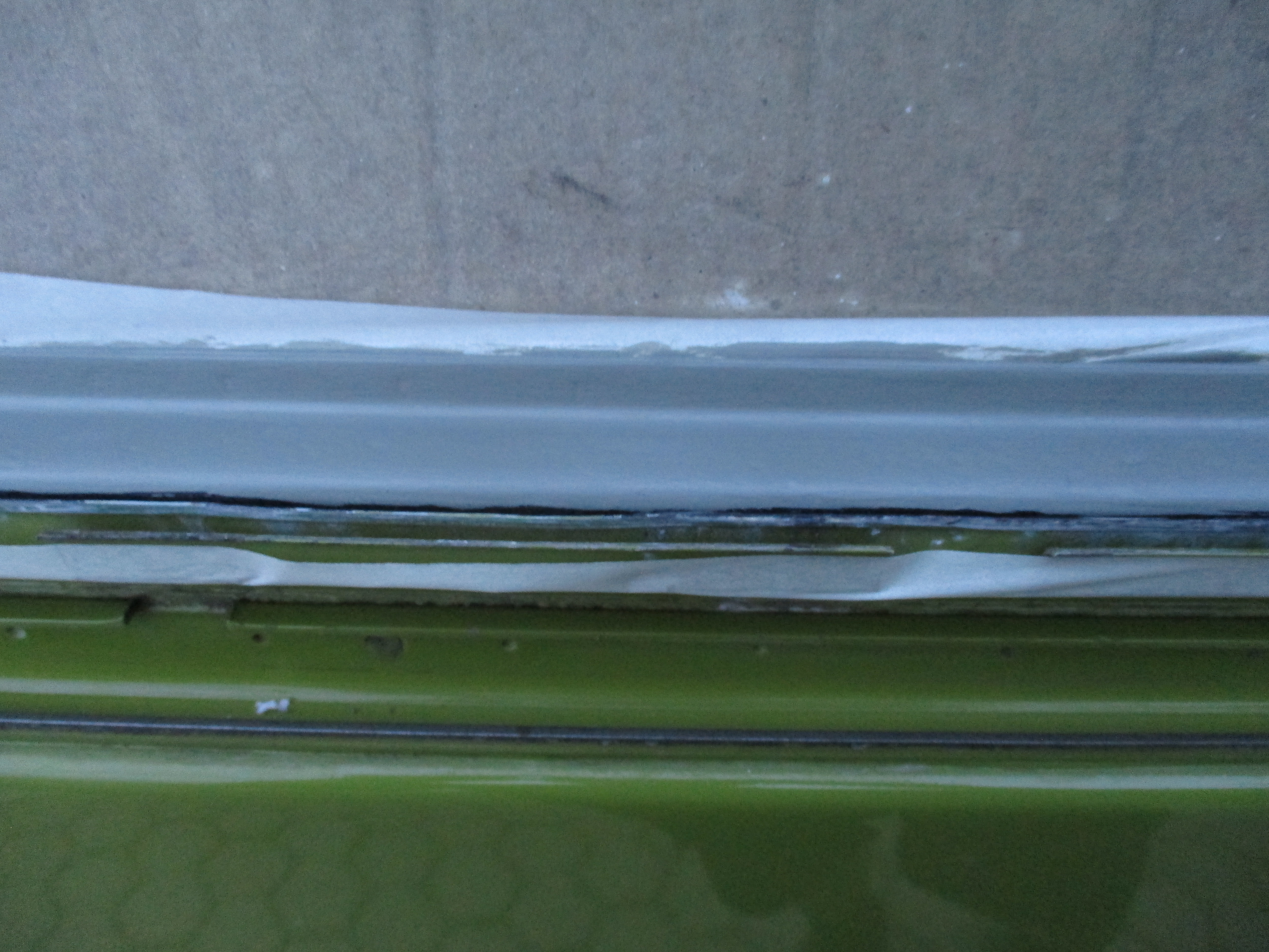

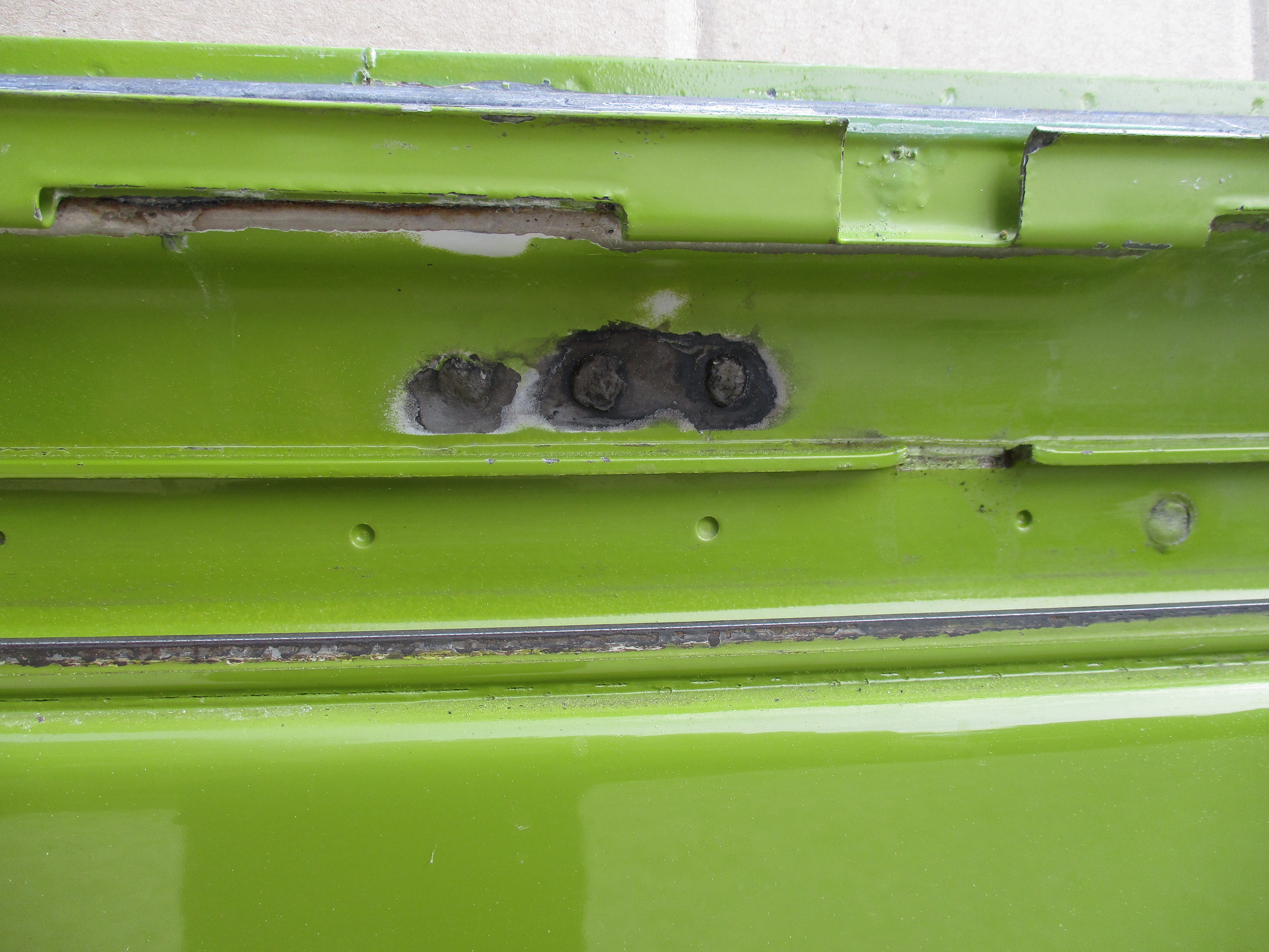

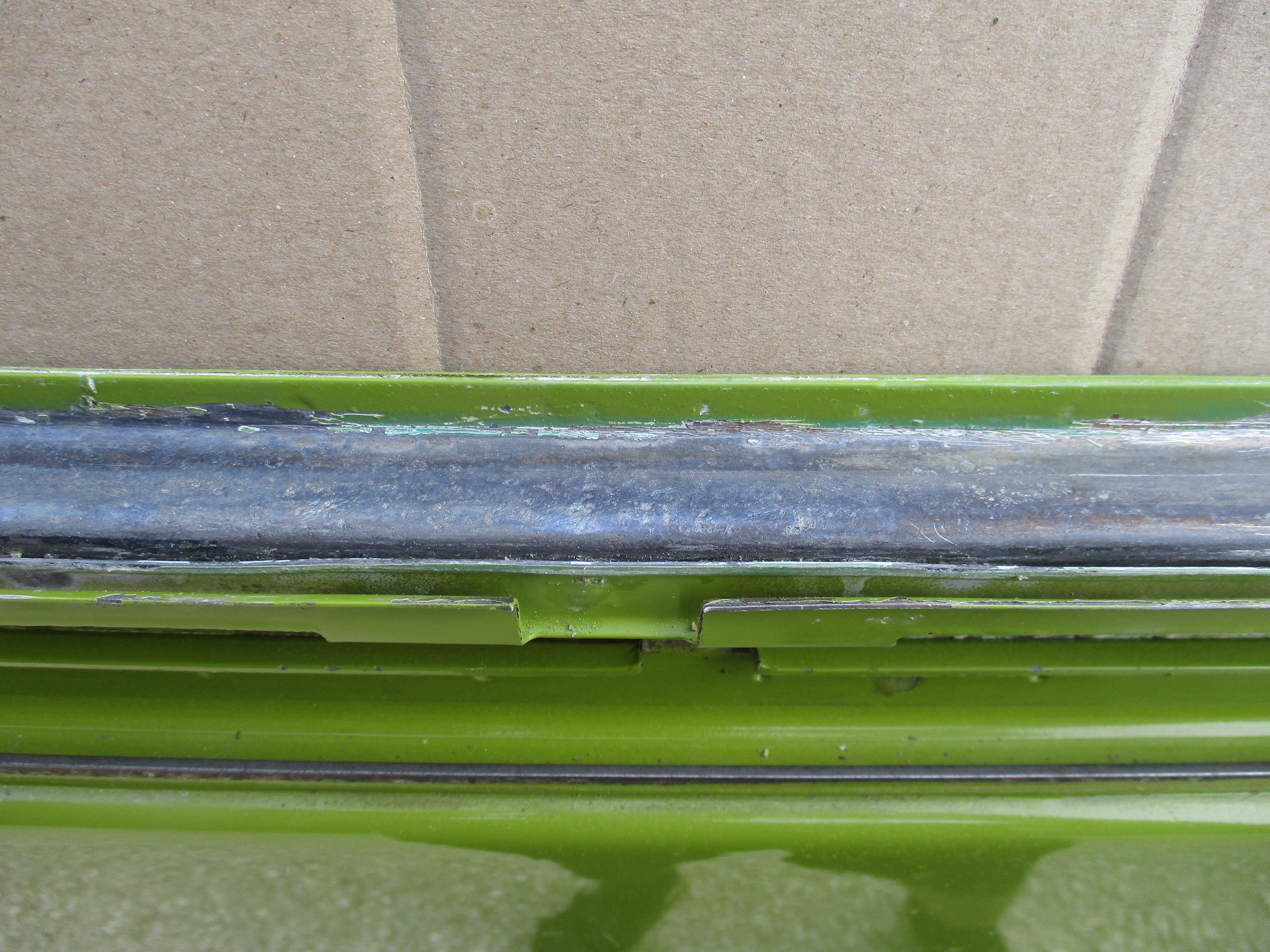

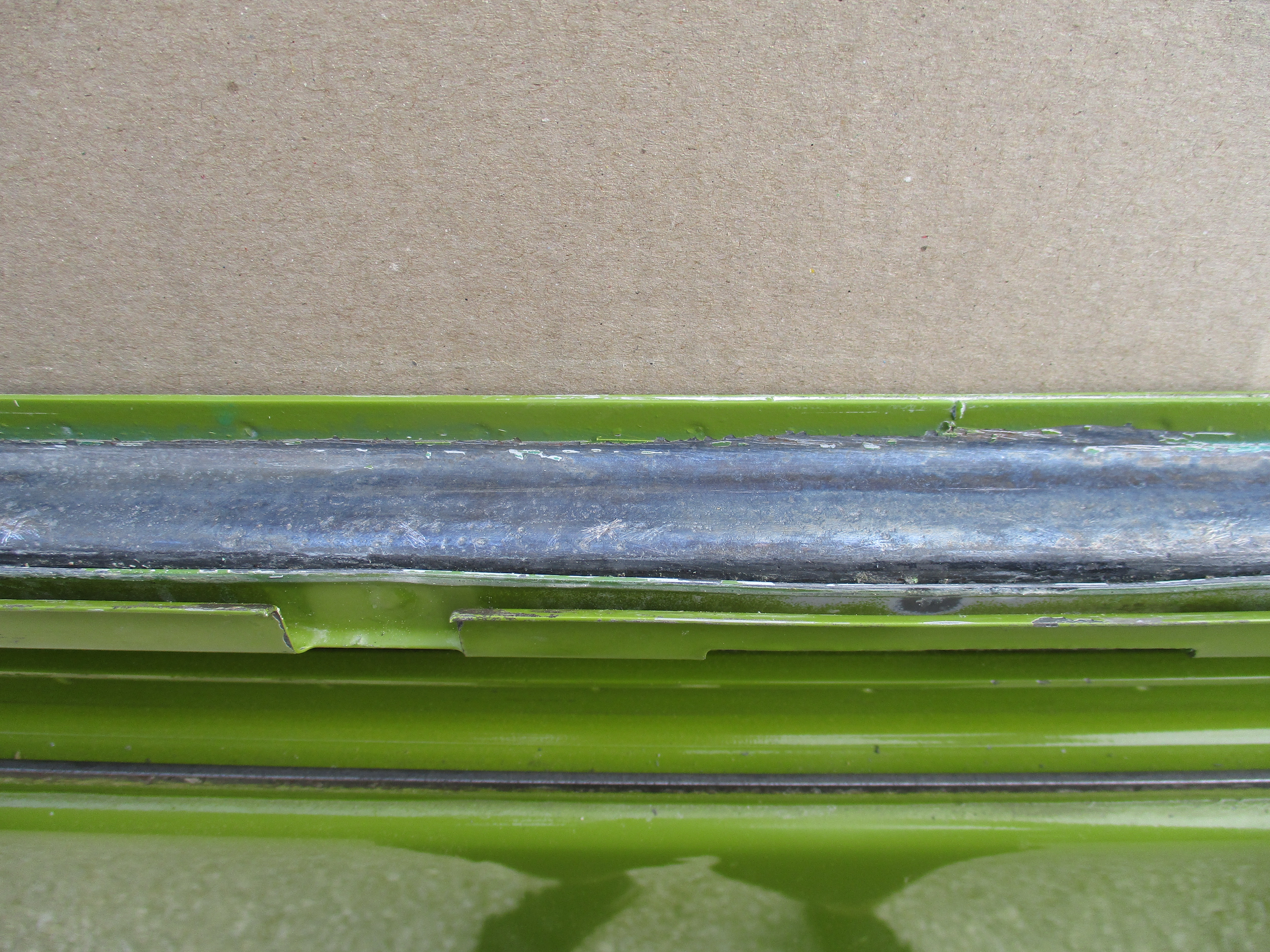

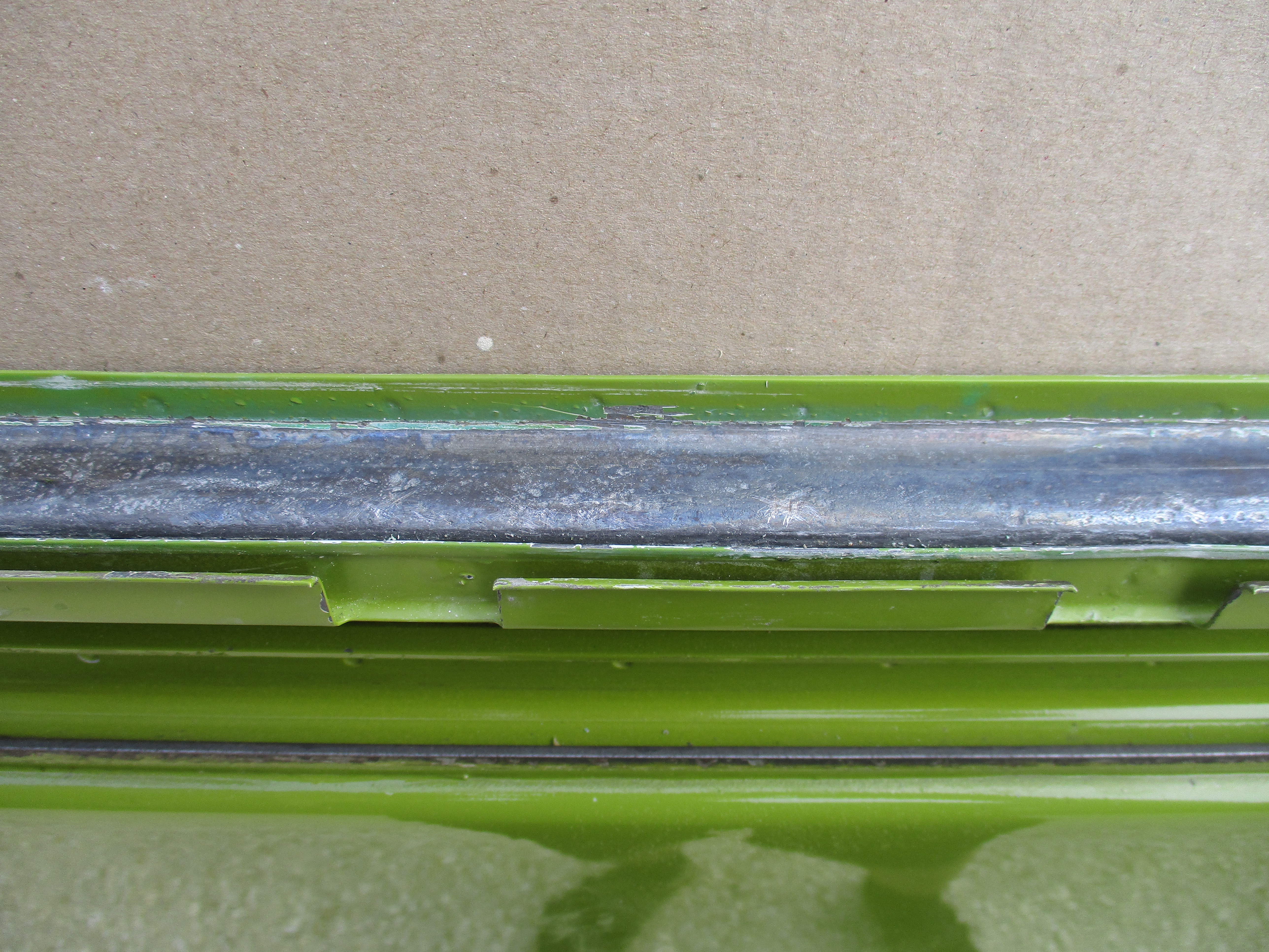

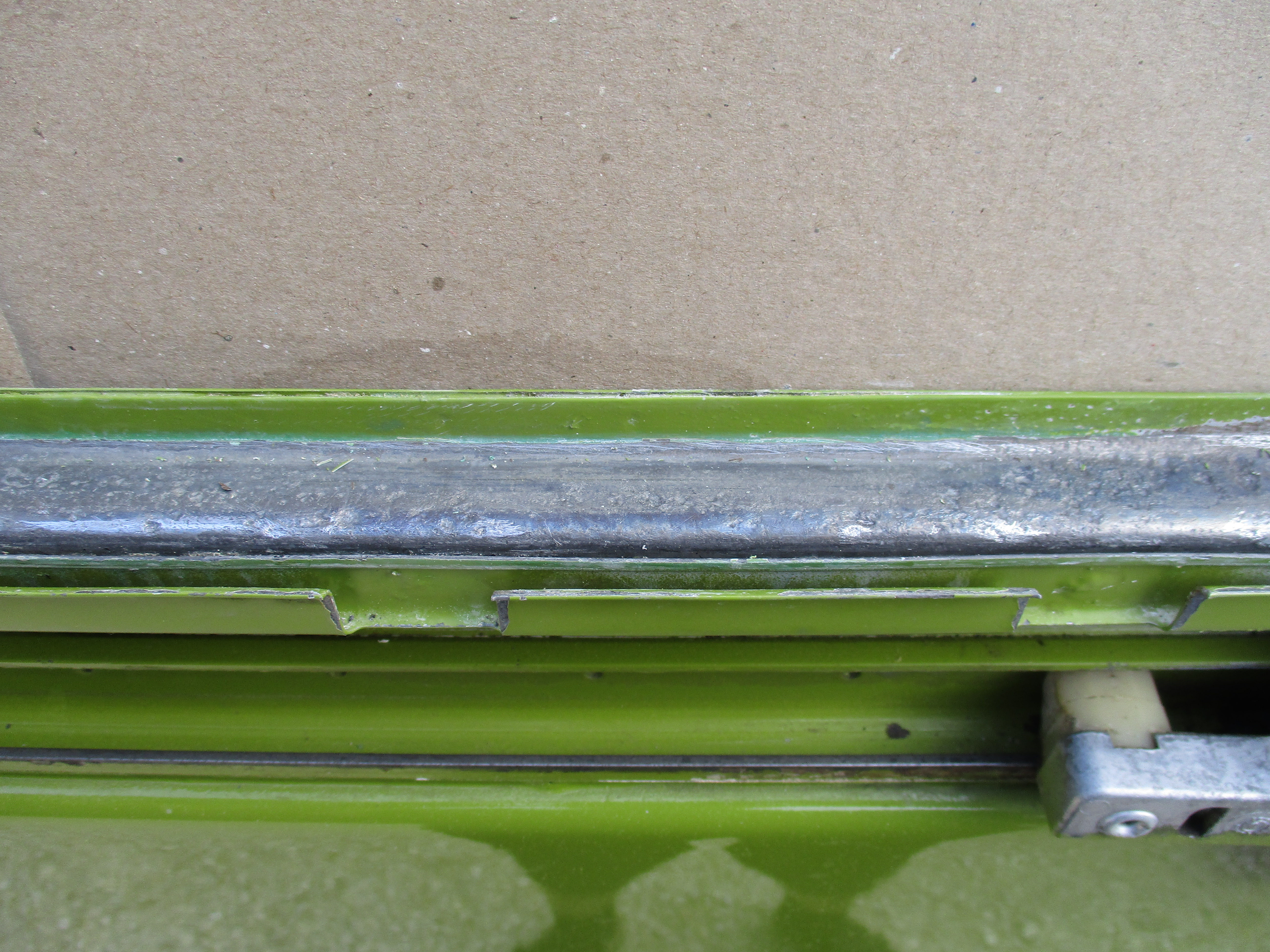

Der Bereich um die Schiebetürführung war auch noch recht ordentlich:
Das kleine Loch habe ich einfach zugeschweißt:

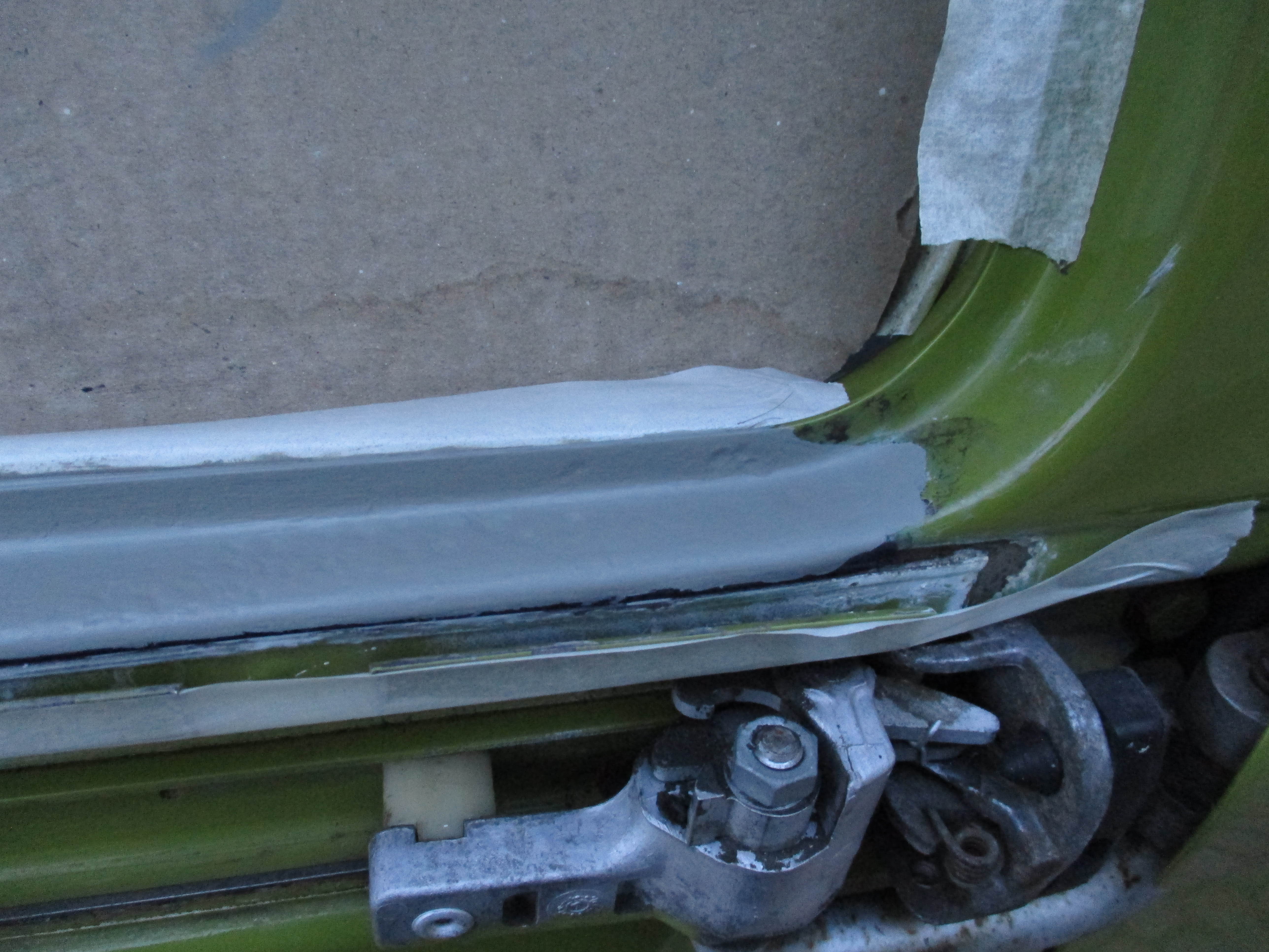

Danach erfolgte eine Behandlung mit Fertan, um jeglichen verbliebenen Restrost in den Poren umwirksam zu machen.

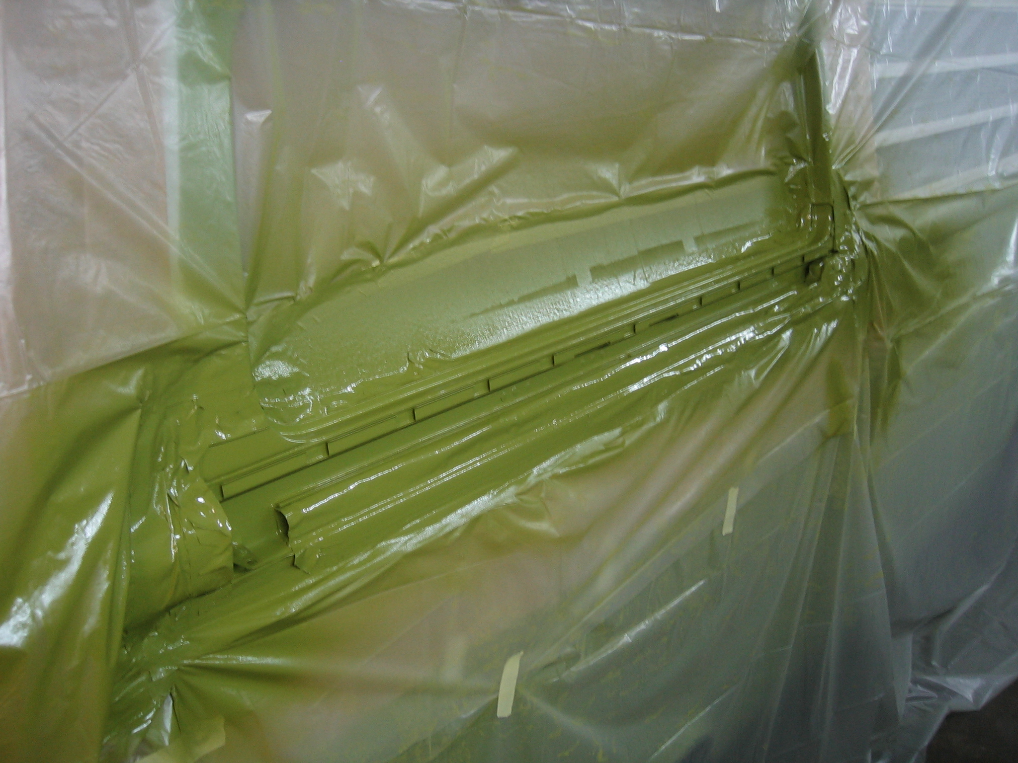

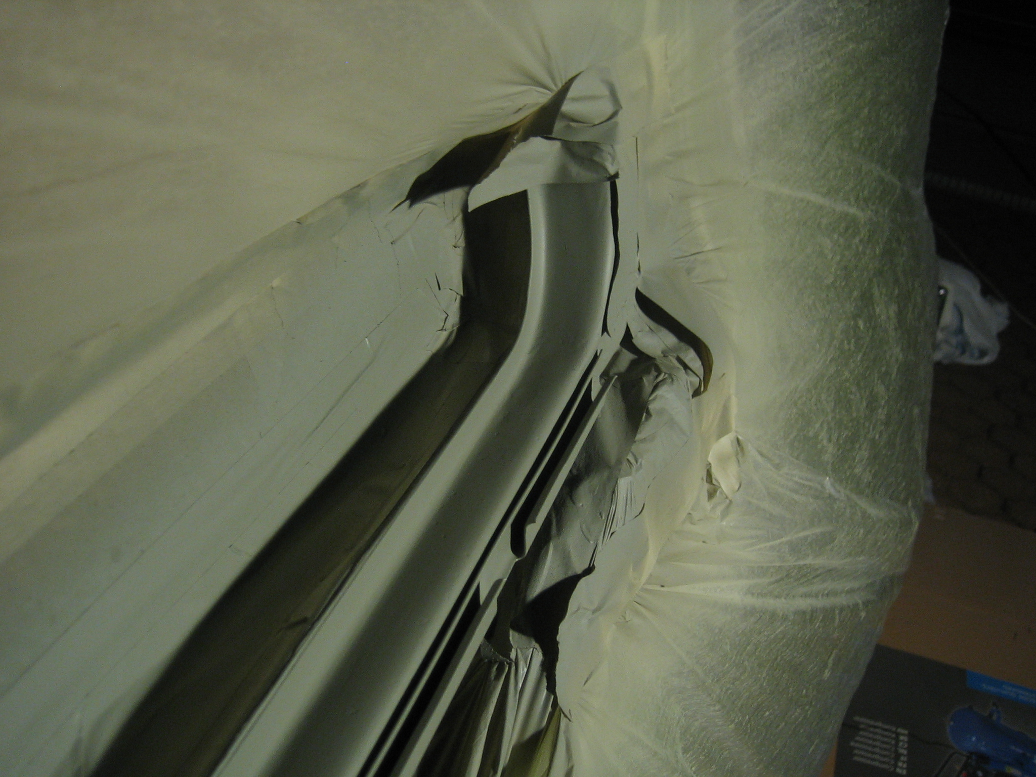

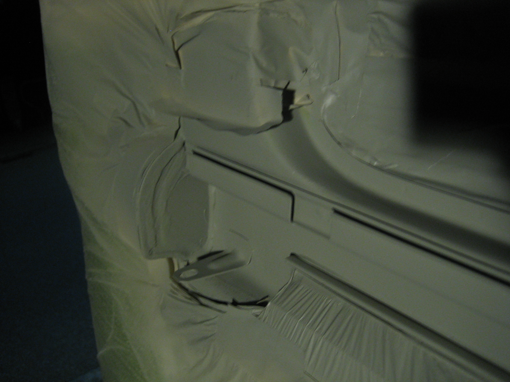

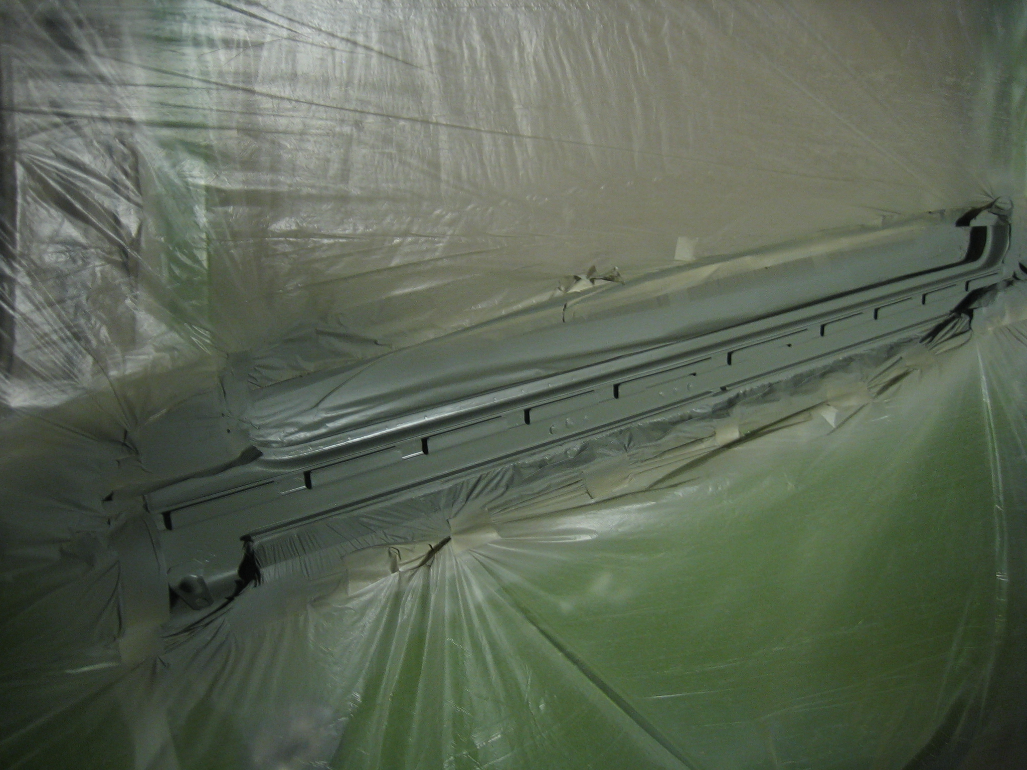

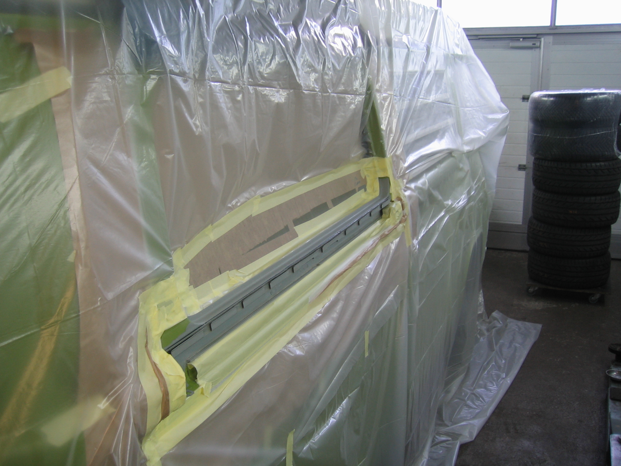

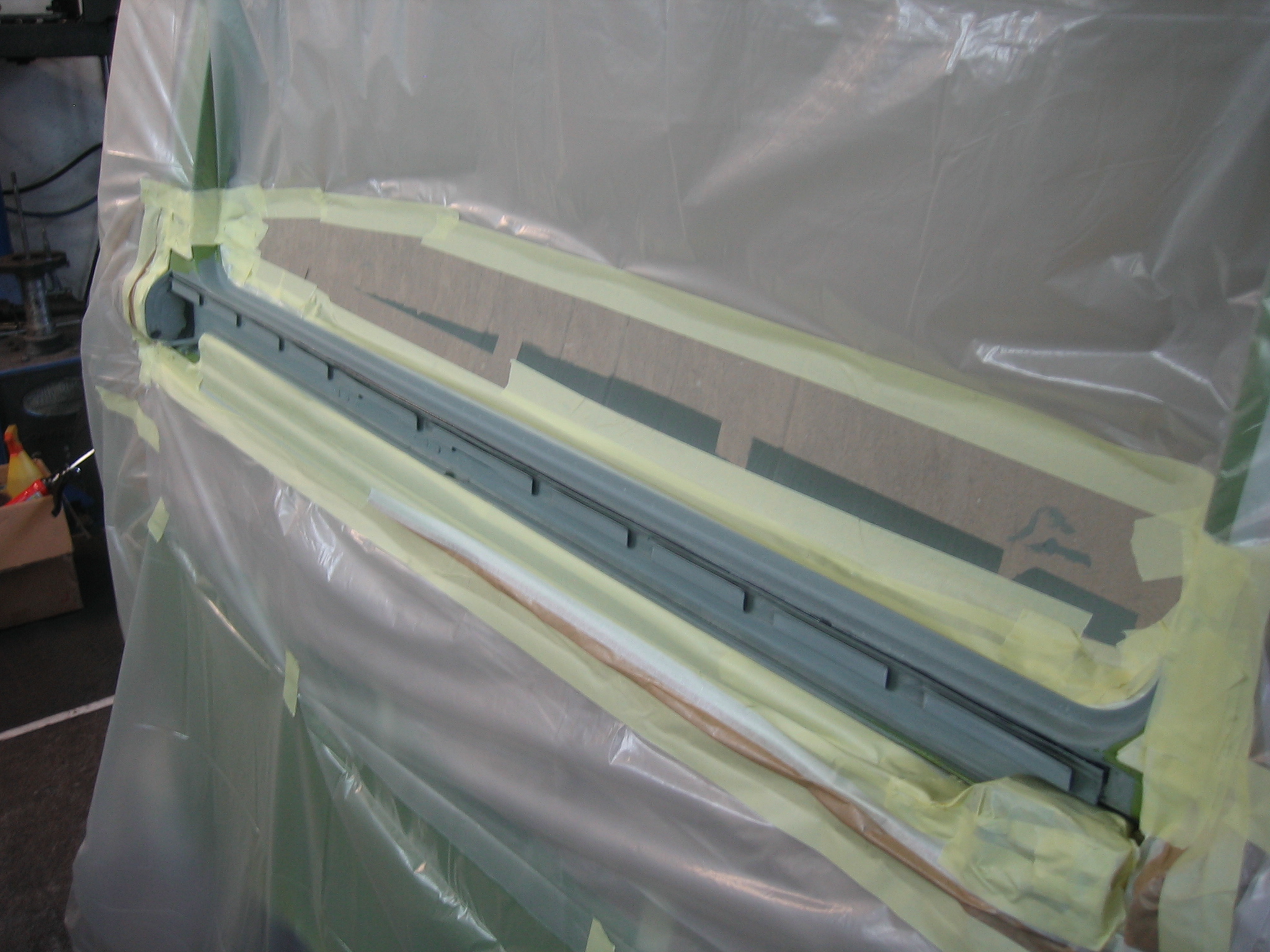

Und dann Grundierung und Vorbereitungen für Lackaufbau..... Dabei verarbeite ich die Grundierung zuerst immer mit Pinsel und sehr verdünnt damit diese besonders kriechfähig ist und mittels Kapillarwirkung in alle Ritzen vordringt. Später mache ich das dann nochmals etwas dicker.

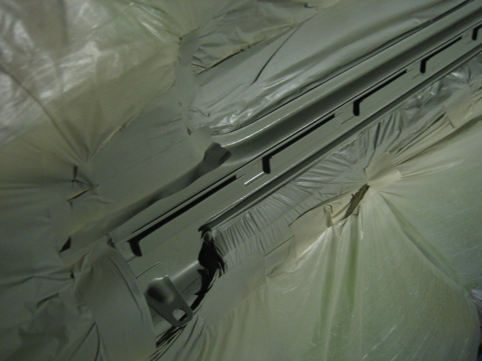

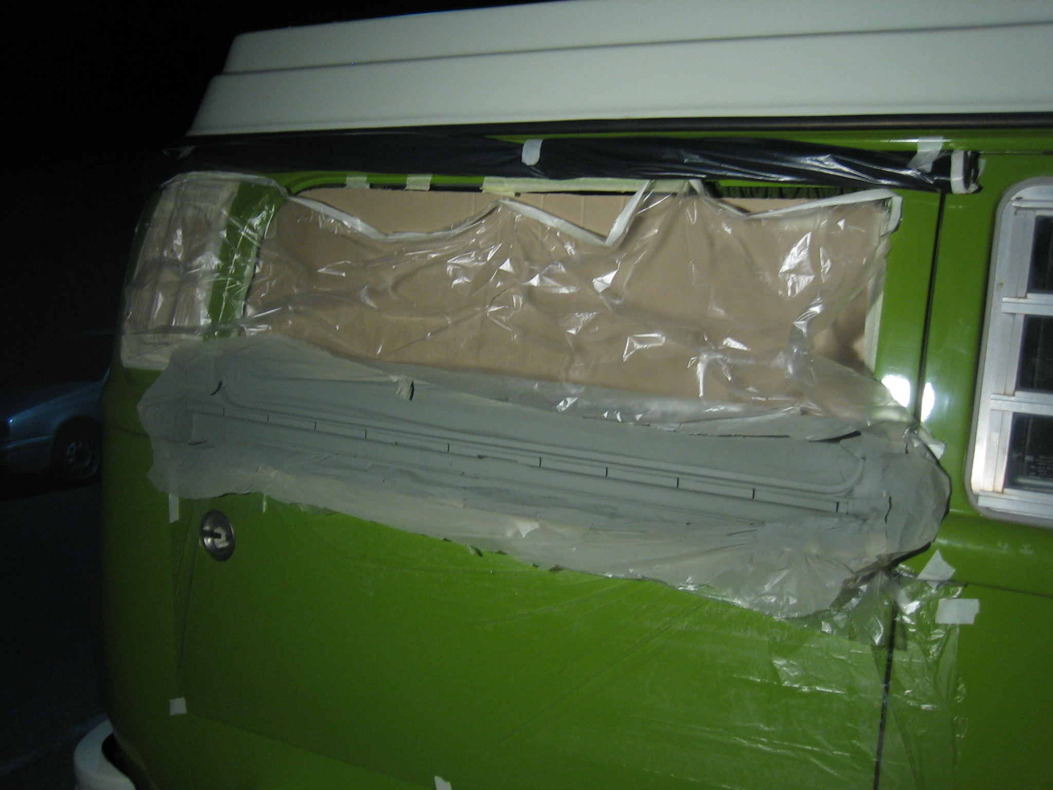

Anschließend bis zur Zufriedenheit nass schleifen, alles abkleben und dann mit der Pistole die Grundierung spritzen, sieht etwa so aus:

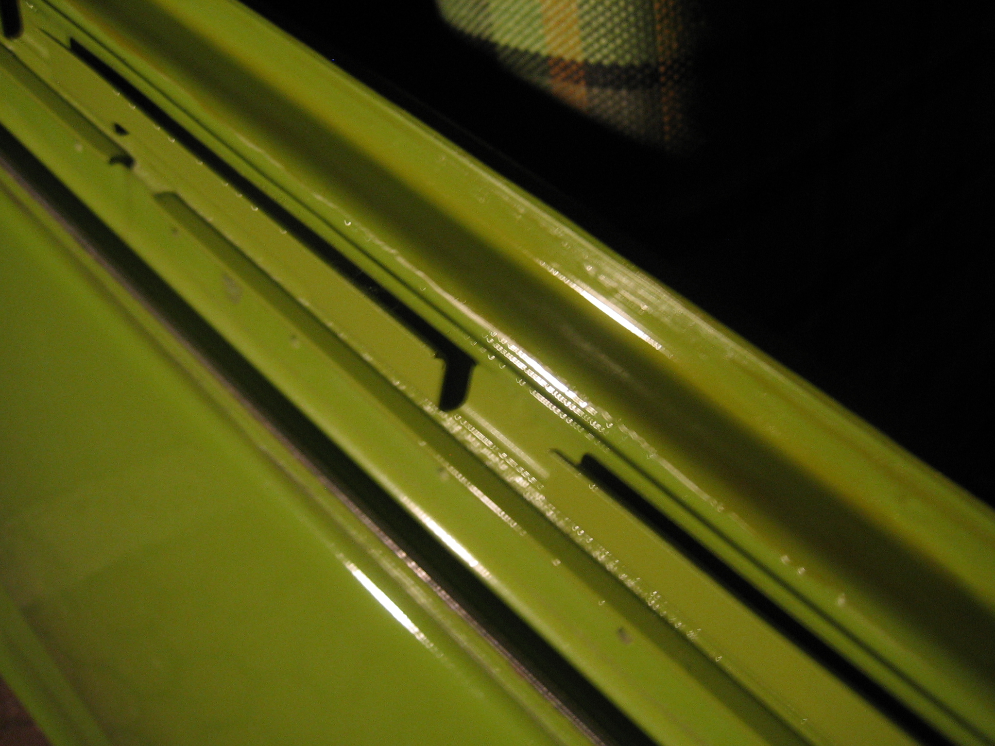

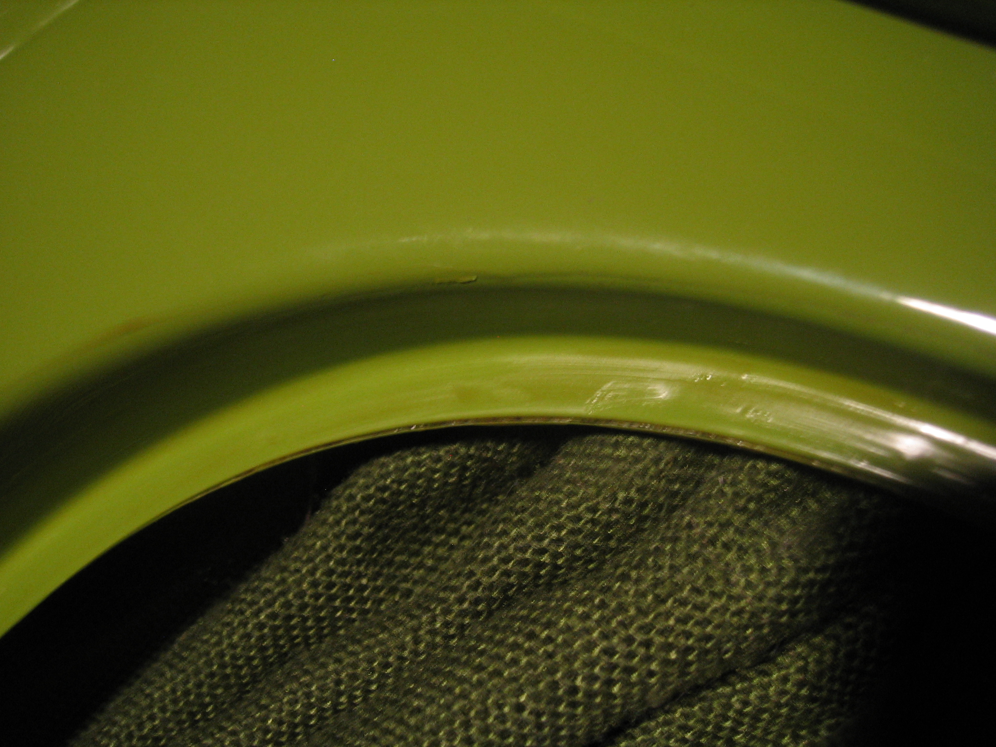

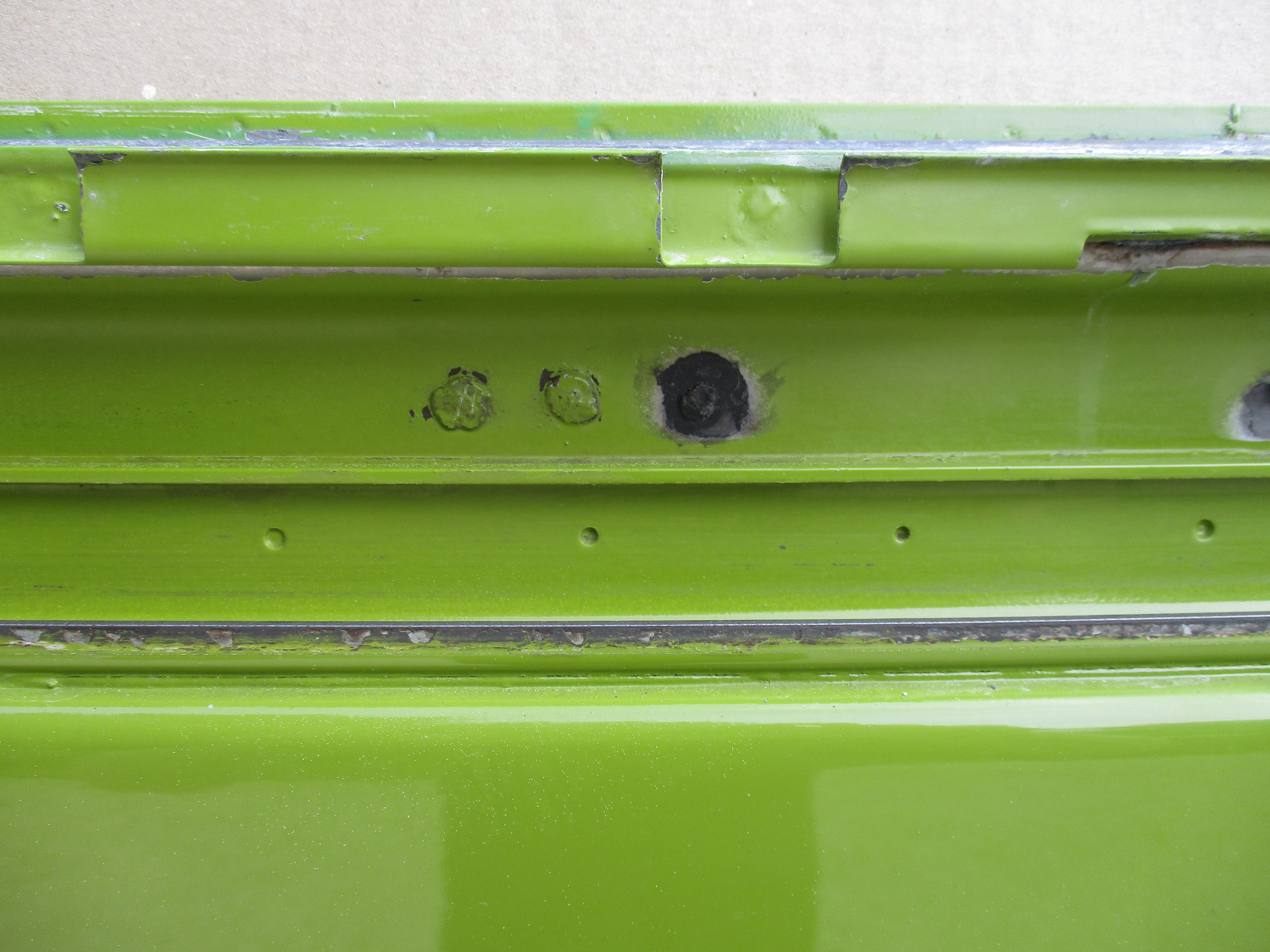

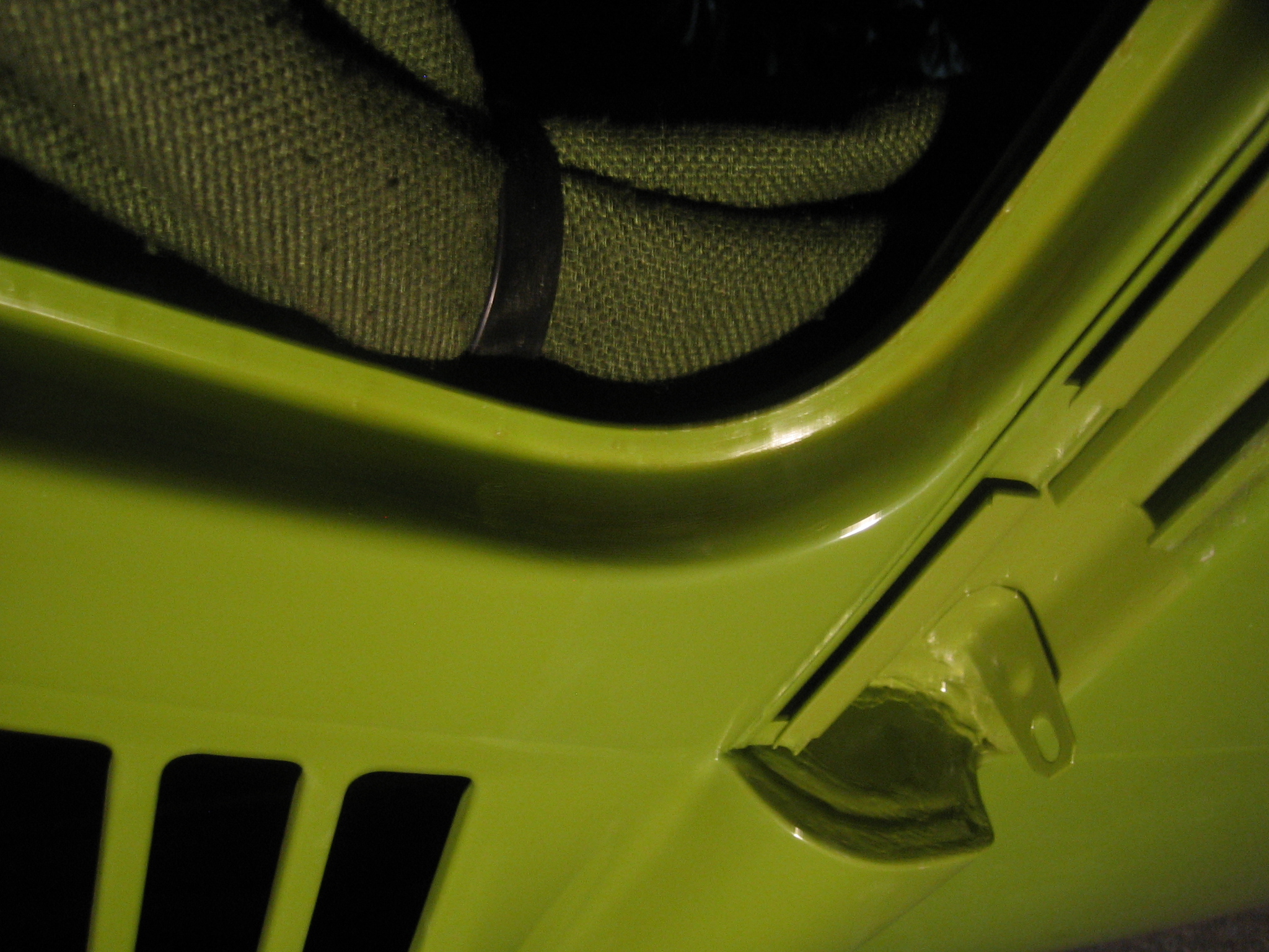

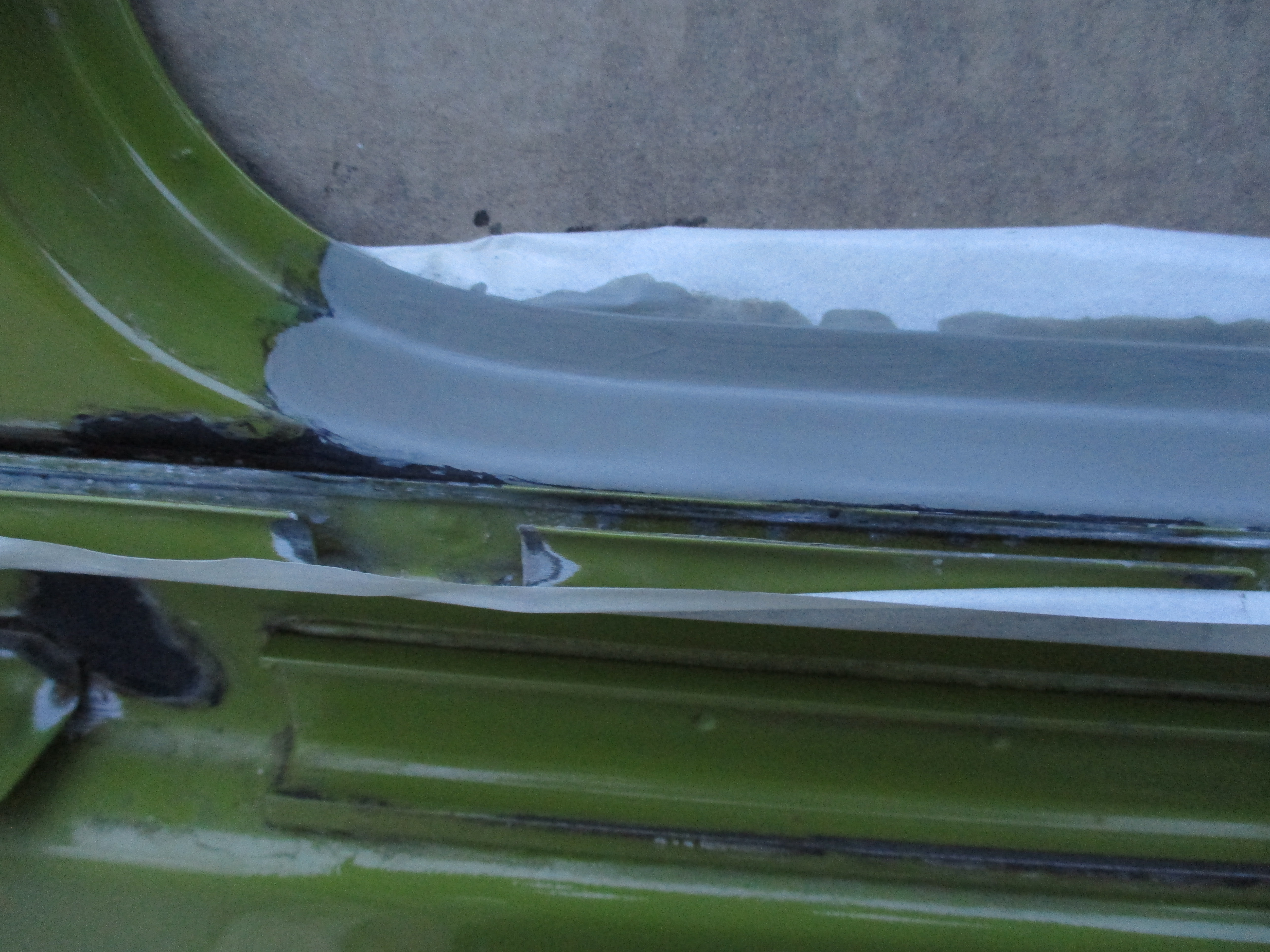

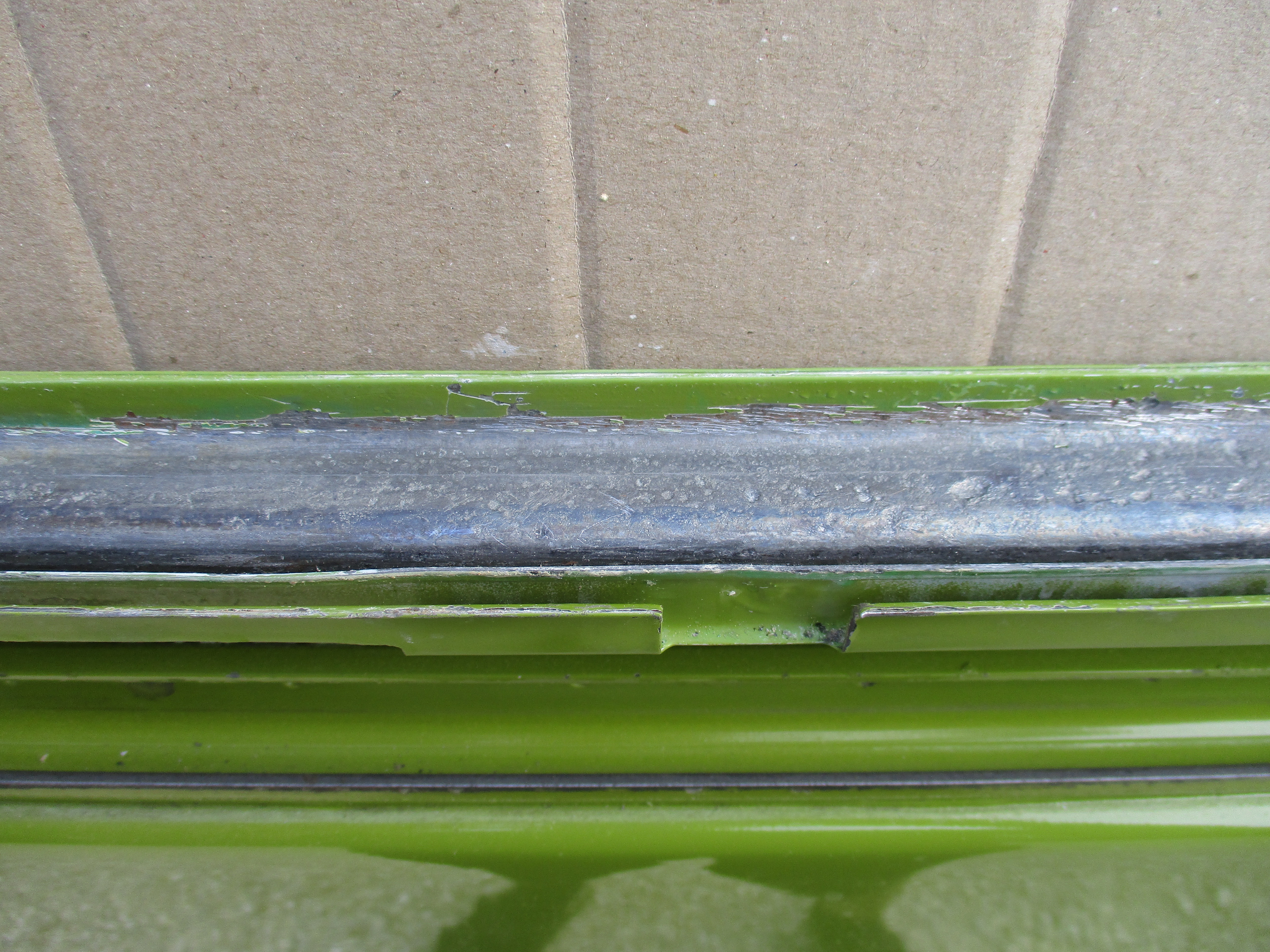

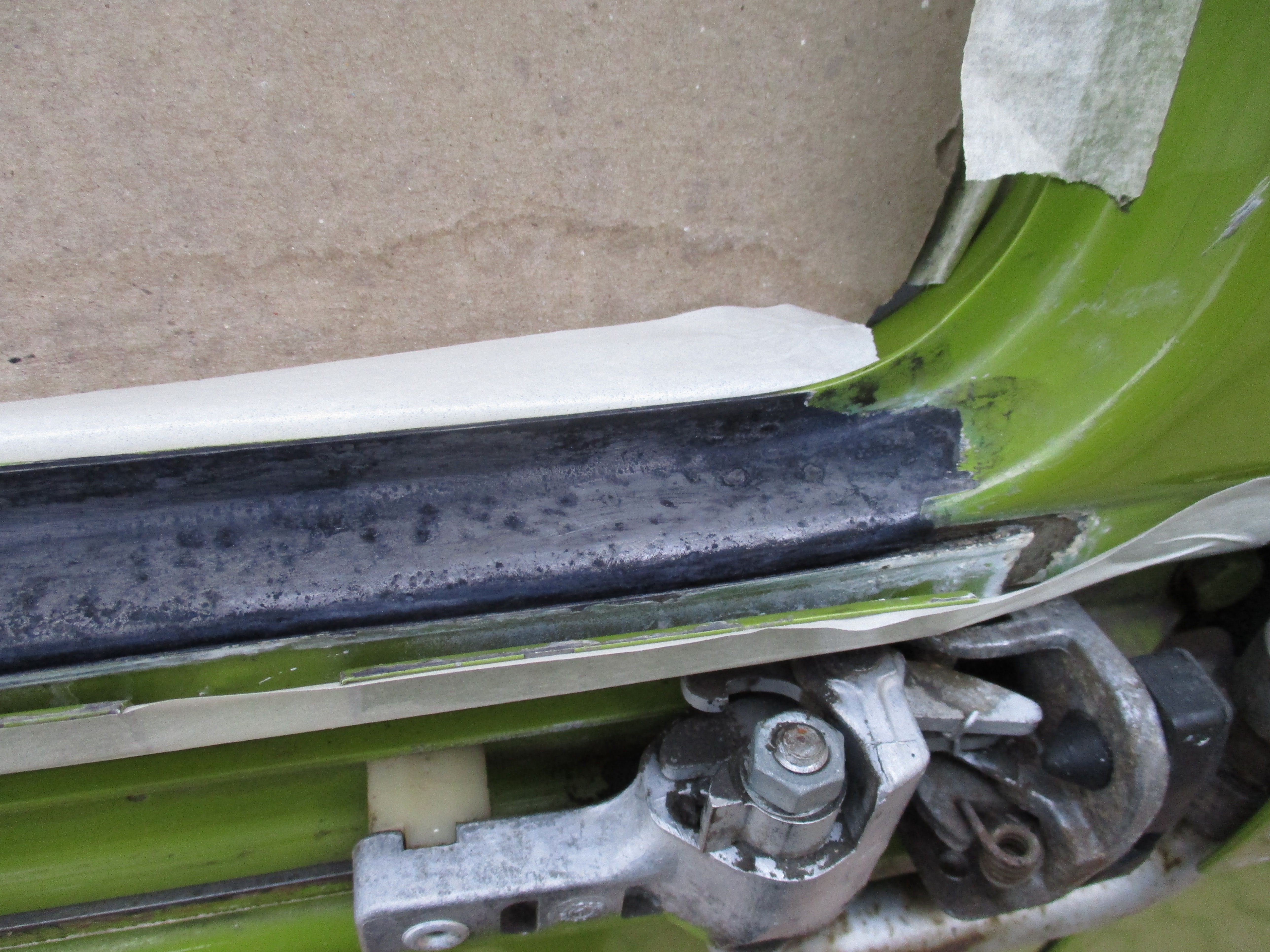

Nach vielem Schleifen habe ich dann als nächstes den Spalt zwischen Rahmen und dem Halteblech für die Schiebetürabdeckung von oben her mit Karosserie-Dichtmasse abgedichtet, ebenso die hintere Ecke da hier die originale Dichtmasse sehr porös war:
Jetzt läuft die Zeit, nach Auftragen der Dichtmasse ist ein einem definierten Zeitfenster drüber zu lackieren. Damit war nun schluß mit draußen arbeiten, ab zum einem guten Freund in die Werkstatt. Dort den Boden nass gemacht, abgeklebt, alles gereinigt und los ging's
Ergebnis kann sich wirklich sehen lassen
hätte nicht gedacht dass ich das mit so einfachen Mitteln selbst so gut hinbekommen werde. Die Tips vom Lackierer waren hier Gold wert.

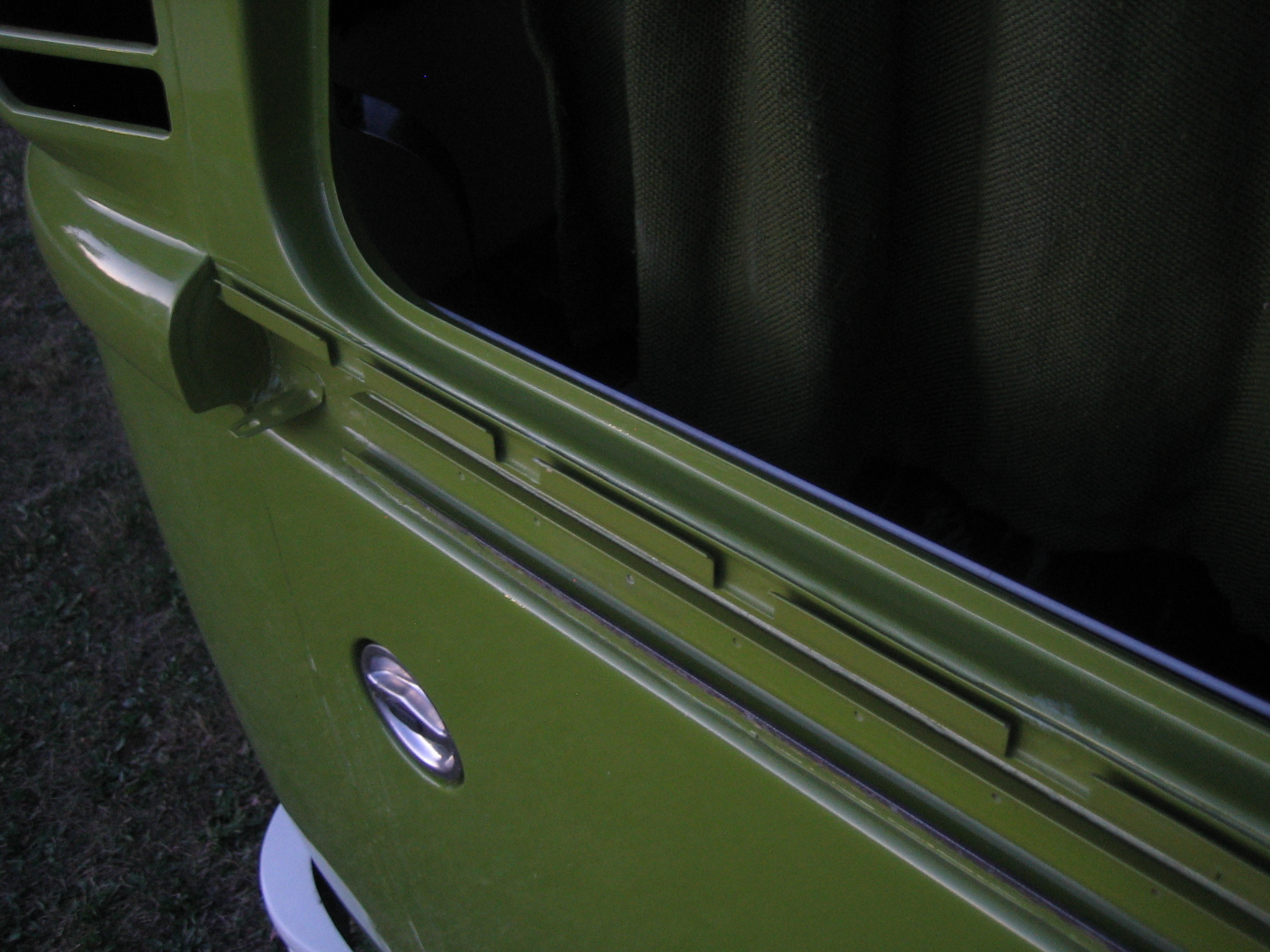

vor dem Einbau der Scheibe habe ich den Rahmen dann noch mit einem speziellen Wachs behandelt. Hoffen wir mal dass hier die nächsten Jahrzehnte hoffentlich Ruhe ist.
Soviel mal zum hinteren rechten Seitenfenster. Bei Gelegenheit werde ich weiter berichten, schließlich hat sich in der letzten Zeit noch mehr getan
