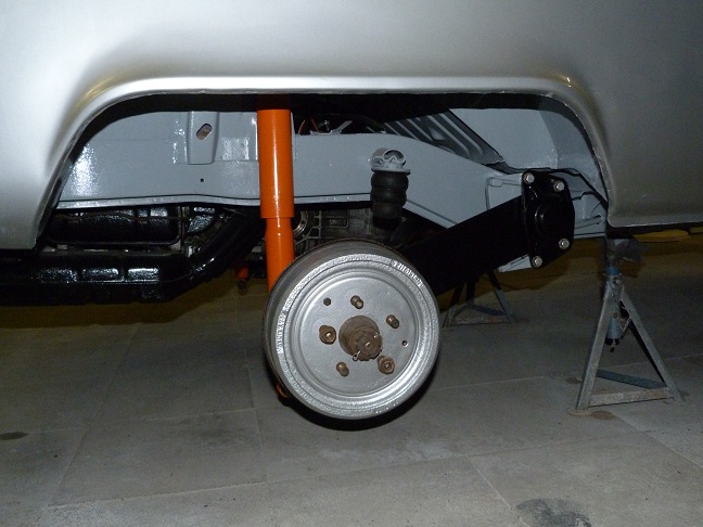

So richtig voran geht es bei dem Kackwetter zur Zeit nicht.
Unter dem Bus rumkrabbeln und Bremsleitungen zu verlegen macht da echt keinen Spaß. Also habe ich heute mal begonnen die Zierleisten dran zu machen.
Der Anblick ist doch die reinste Motivationshilfe. Hinten fehlen noch die Bremsleitungen und Antriebswellen, dann können auch hier die Räder wieder drauf.

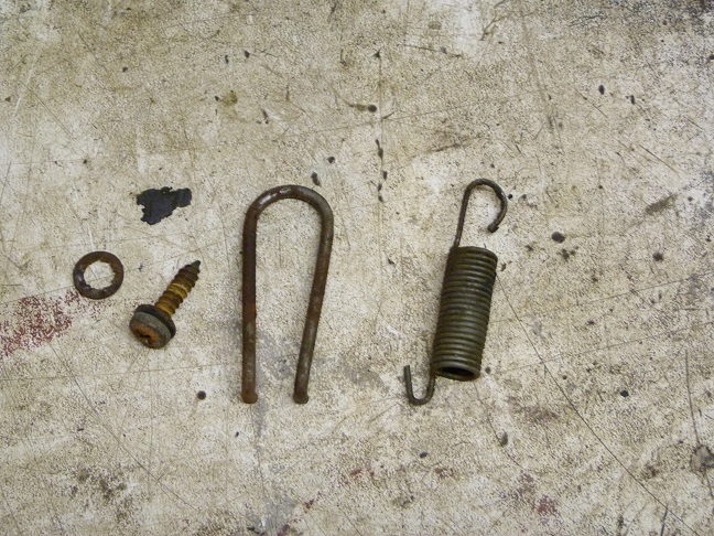

In meiner Tüte "Pedalerie und Handbremshebel" sind eine Feder, ein Bügel und eine Schraube über.
Ich habe zwar tausende Bilder gemacht, aber ich weiß einfach nicht mehr, wo die Sachen hin kommen. Ich vermute, irgendwo hier oben? Die Handbremse wackelt nämlich ganz schön hin und her. Das war doch original bestimmt nicht so wackelig? Und dann grübel ich gerade noch über die Lenksäule.

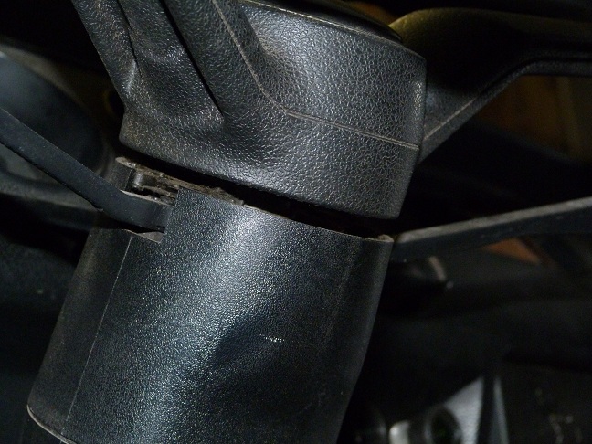

Diese hatte ich in einem Stück, zusammen mit dem Kabelbaum aus- und wieder eingebaut.
Jetzt kommt mir aber der Spalt zum Lenkrad sehr groß vor und auch das Lenkradschloß rastet so nicht ein.

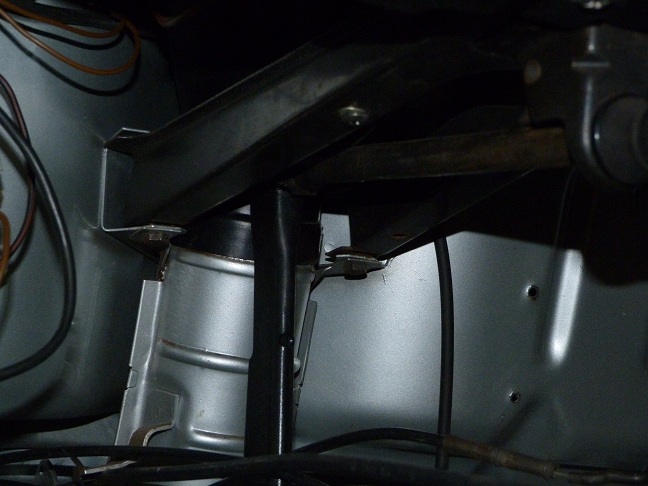

Wenn ich die beiden Schrauben unter dem Armaturenbrett löse, kann ich das Mantelrohr mit der Verkleidung zwar etwas anheben, nachdem alles fest ist und ich überall mal dran rumgerüttelt habe, ist der Spalt wieder da.
Ist das Mantelrohr unter der Verkleidung noch irgendwo verschraubt.

Die Feder kommt zwischen Handbremshebel und Zugrohr und sorgt dafür, daß der Handgriff nur gegen diese Federkraft gedreht werden kann. Der enge Schenkel kommt in die Bohrung, die auf deinem Foto am Hebel zu sehen ist, der andere an einen stirnseitigen Blechhebel am Zugrohr. Ist selbsterklärend, wenn du dir's anguckst.Sauwetter hat geschrieben:In meiner Tüte "Pedalerie und Handbremshebel" sind eine Feder, ein Bügel und eine Schraube über.
Der Drahtbügel ist zwar schlecht zu erkennen, aber m.E. gehört der ins Bordwerkzeug. Damit und mit dem langen Knebel für den Kerzenschlüssel lassen sich die Radkappen abziehen. Die haben zwei Bohrungen in passendem Abstand am äußeren Rand.
Der Spalt zwischen Lenkstockschalter und Lenkradnabe wird über die Klemmung mit der Abreißschraube links eingestellt - zweckmäßigerweise bevor man sie abreißt. Mit der Funktion des Lenkschlosses hat das aber eher nix zu tun, eher mit der automatischen Rückholung des Blinkerschalters. (So isses zumindest bei den früheren Modellen bis Bj.'73.)
