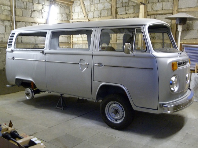

dieses Foto - nach Weg-Retouchierung der Gegenstände am unteren Bildrand - gehört in ein Museum :dafür: - mindestens jedoch in irgendein IG-T2-Druckwerk/Archiv.
Manch Einer sagt zu so etwas Skulptur :dogeyes: Die Garage hat was.

ulme*326 hat geschrieben:Die Garage hat was.
Stimmt ist echt gemütlich da drin. :bier:
Ich habe mich mal dran gegeben die Zierrahmen der Türen zu reparieren und auch direkt einen Workshop raus gemacht.
Er ist auf dem besten Weg wieder ein richtiger Bulli zu werden.

So richtig voran geht es bei dem Kackwetter zur Zeit nicht.
Unter dem Bus rumkrabbeln und Bremsleitungen zu verlegen macht da echt keinen Spaß. Also habe ich heute mal begonnen die Zierleisten dran zu machen.
Der Anblick ist doch die reinste Motivationshilfe.
Hinten fehlen noch die Bremsleitungen und Antriebswellen, dann können auch hier die Räder wieder drauf.
