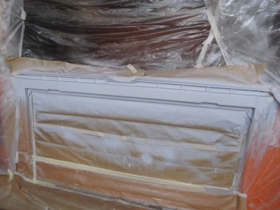

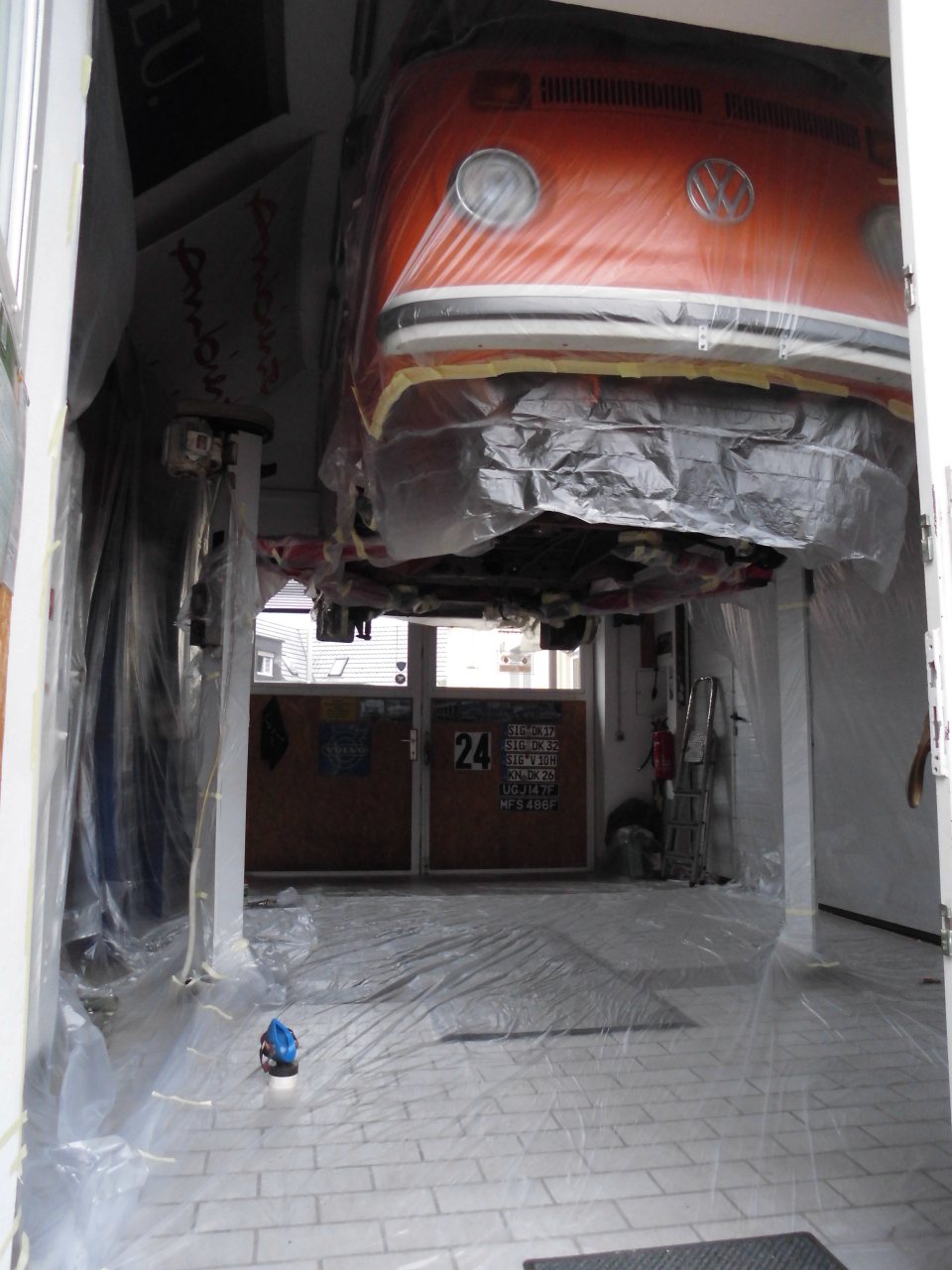

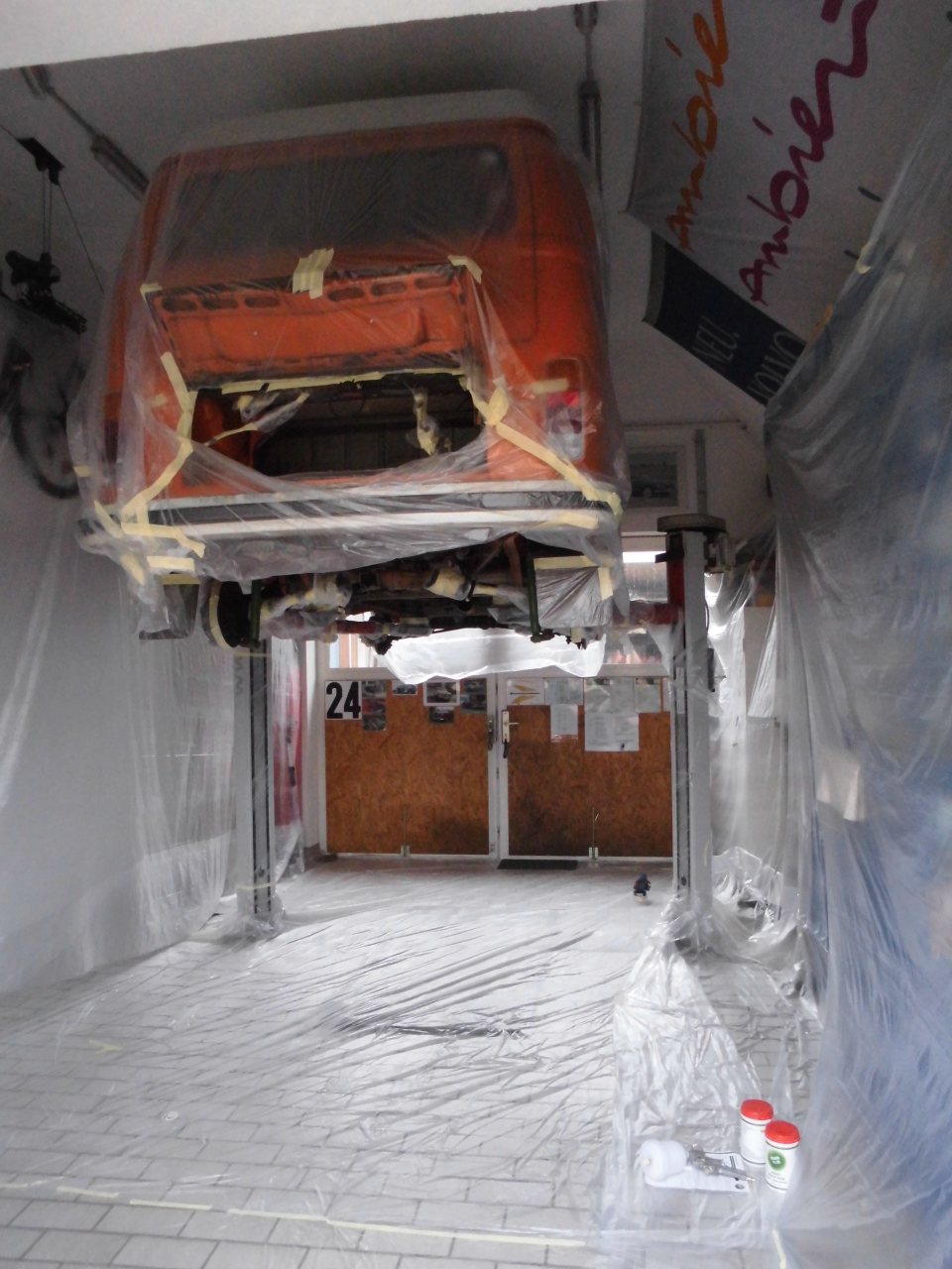

jetzt am WE hab ich mal den Bus schön eingepackt und die Werkstatt abgeklebt.
Dann den Wagen von unten Versiegelt.
Vorher schon mal die Rostigen Stellenmit Owatrol eingepinselt.
Abgeklebt_Bus_1
Abgeklebt_Bus_1
Abgeklebt_Bus_2
Abgeklebt_Bus_2
dann noch Hohlraumkonservierung gemacht
Unterboden versiegelt

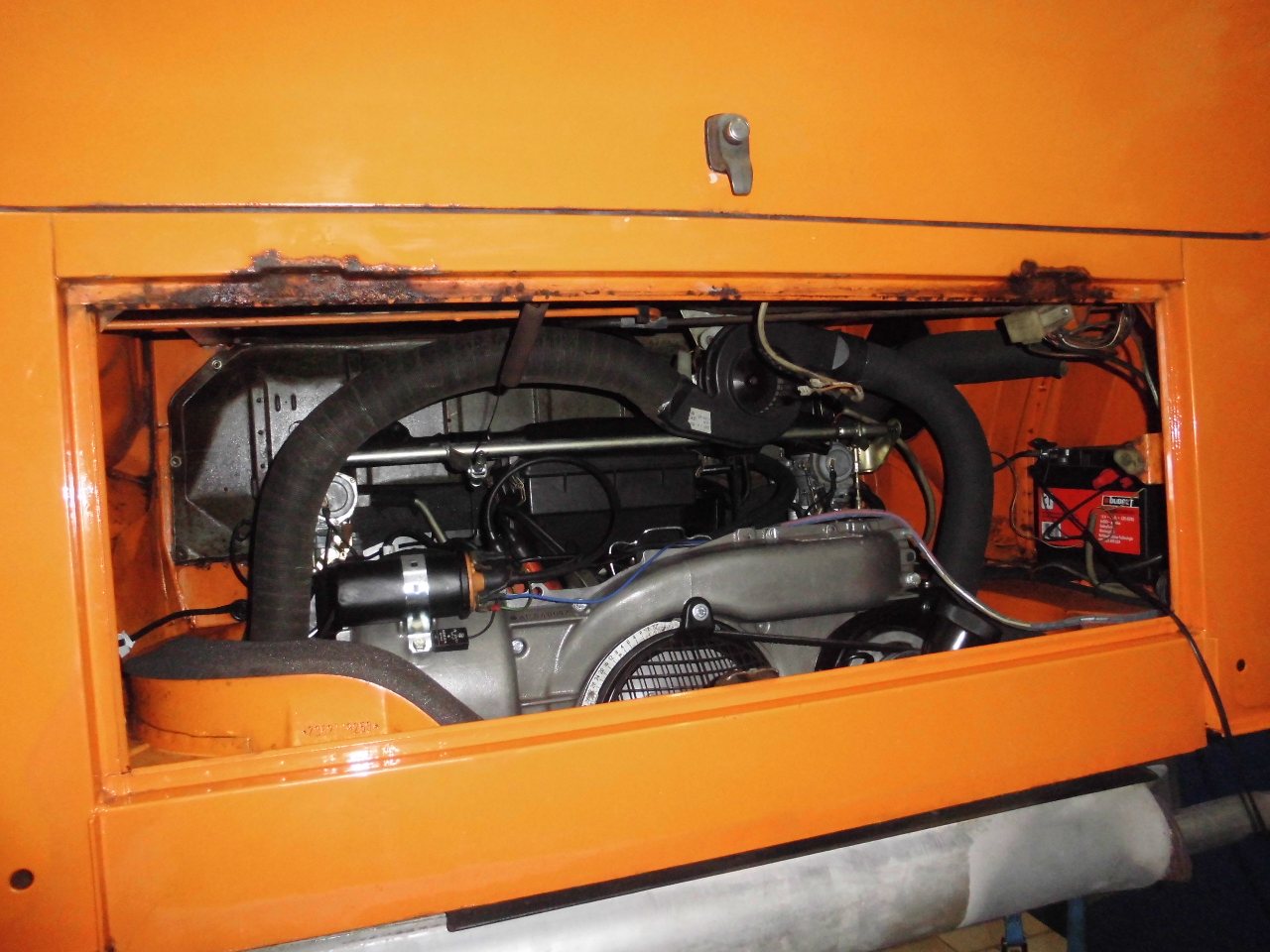

so hab mich endlich überwindet am Bus, bezüglich Rost, weiter zu machen.
Es betrifft noch die Bereiche um die Scharniere der Motorklappe...
Rost hinten Motorklappe

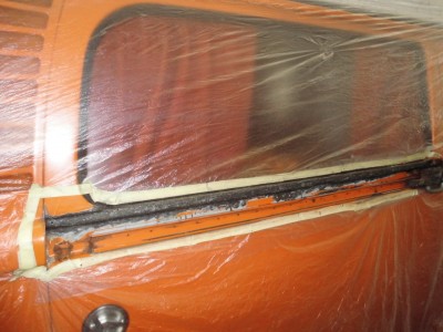

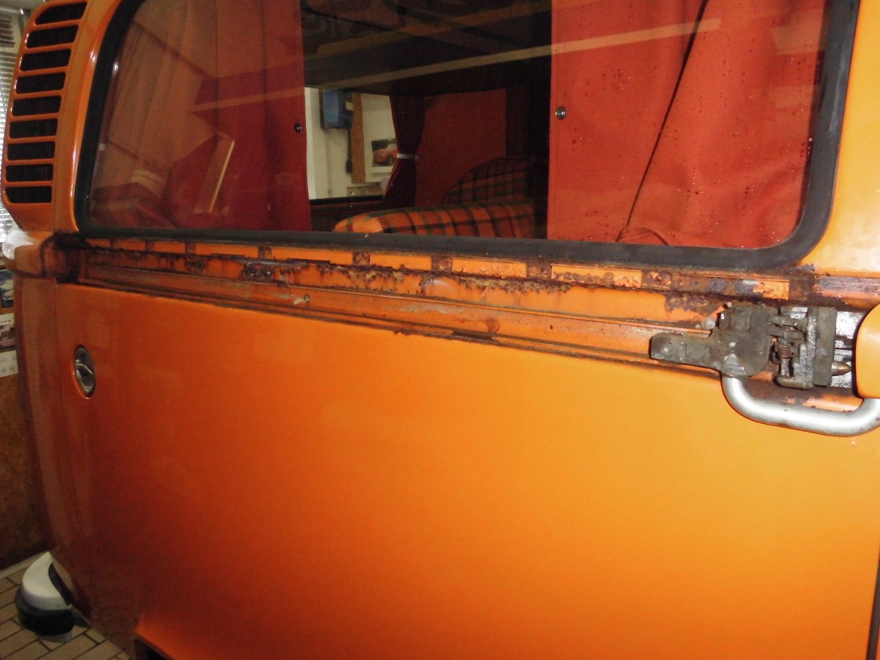

und dann noch unter der Blende auf der linken Seite (Schiebetüre)...
Rost linke unter Blende
da hab ich dann auch gleich mal mechanisch und chemisch angefangen den Rost zu entfernen...
..immer zeit intensiv, jedoch es geht in die richtige Richtung...denke nächsten Samstag fürten der restliche Rost auch weg sein..
Linke Seite wird entrostet

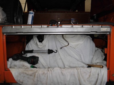

Am Heck waren auf einem kleinen Stück relative schnell einige kleine Löcher, da hab ich mal ein kleines Stück raus geschnitten...
Heckblech Motorklappe zu Kofferraumklappe durch

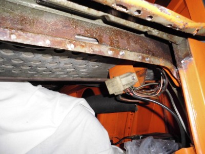

Wenn man durch das Loch schaut sieht man das der Träger zum Motorraum auch schon gut an fängt zu rosten, denke durch die Wärme des Motor ist da die Hohlraumkonservierung immer schnell weg gelaufen.
Rost im Träger
Rost im Träger
Deshalb wird es wohl besser sein das Blech zu entfernen und dann auch innen alles wieder schön entrosten.

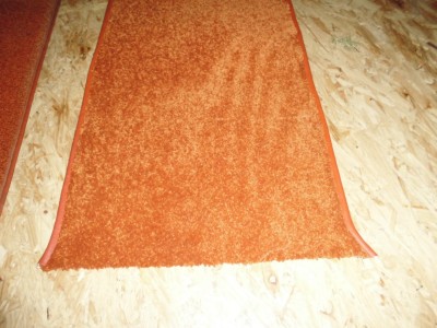

Im Wohnbereich ist ja schon ein nuer Teppich drin, nun ging es daran den Mittelgang und den Teppich in der Fahrerkabine noch anzupassen... :mrgreen:
Der Mittelgang zugeschnitten und den Rand eingefasst...
Mittelgangteppich
Mittelgangteppich

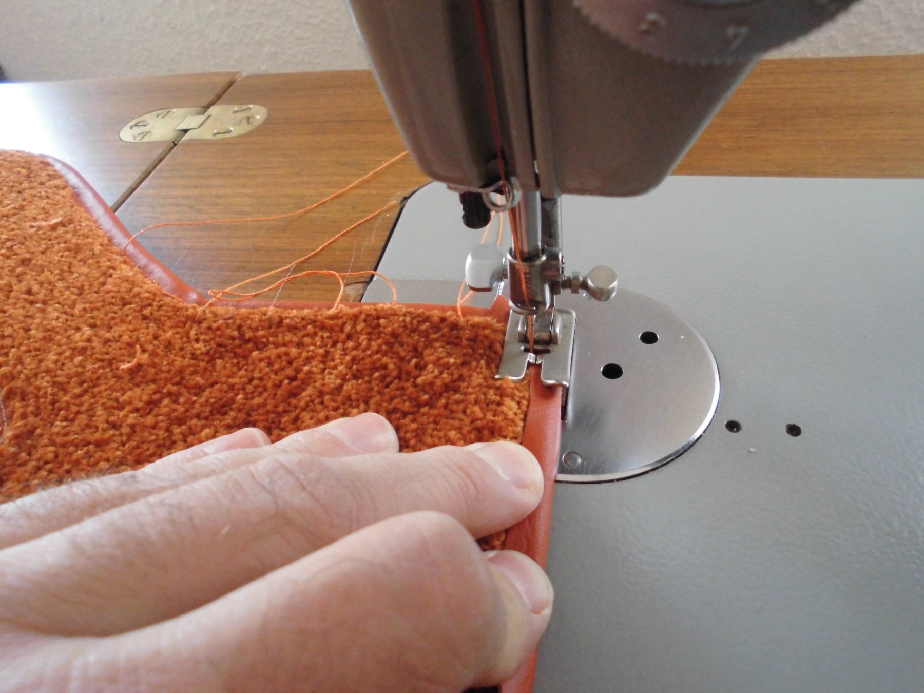

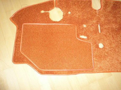

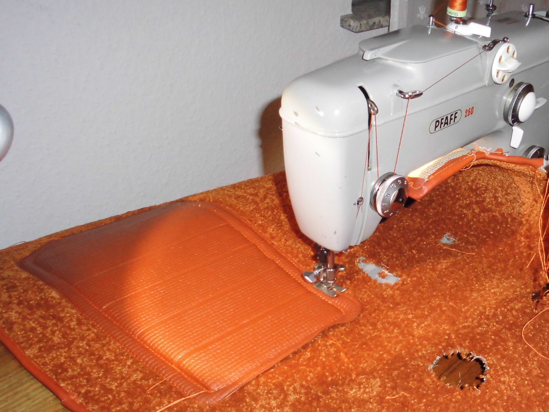

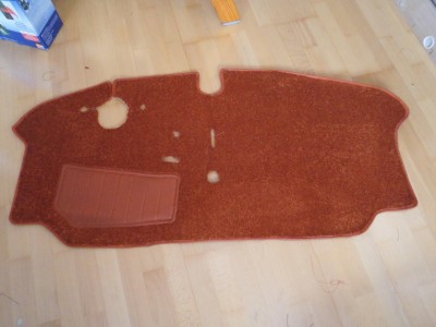

Danach hab ich den Teppich für die Fahrerkabine zugeschnitten, der alte originale mußte als Schablone herhalten.
Dann erst mal probeweise ins Fahrzeug rein gelegt...noch etwas nachgeschnitten und dann gings wieder an die Nähmaschine.
Die hatte mit dem dicken Teppich etwas zu kämpfen....
Einfassung nähen
Einfassung nähen
Schwierig wurde es dann die alte Gummimaate (hab ich vom originalen Teppich abgelöst) an zu nähen.
Teilweise wurde es richtig eng, den Tecppich zu händeln...
Gummimatte nähen
Gummimatte nähen
So sieht es dann fertig aus...
Teppich Vorne Fahrerkabine

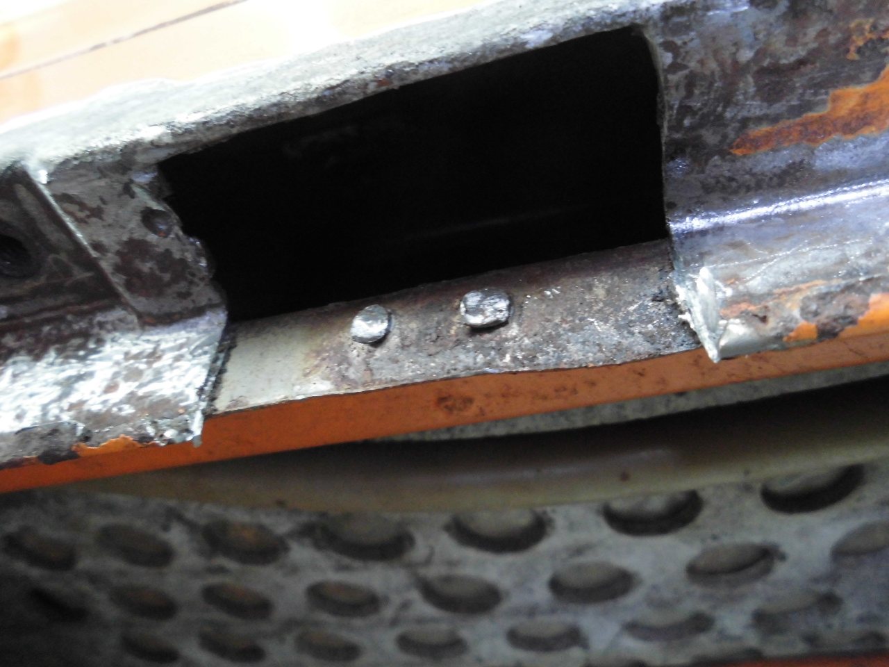

nach dem das Blech gekommen ist hab ich dieses WE mal angefangen das alte Heckblech zu entfernen.
Heckblech, Schweißpunkte aufbohren
Am schlimmsten waren die Shweißpunkte zum Ladeboden, da kommt man echt schlecht hin.
Für den oberen Teil hab ich echt lange gebraucht.
Aber was ich sehr interessant fand...man sieht sehr gut wie das Owatrolöl, welches ich vor 2 Jahren hin gepinselt hab, gut zwischen die Bleche gekrochen ist.
Owatrol, sieht man gut da wo das Blech auflag

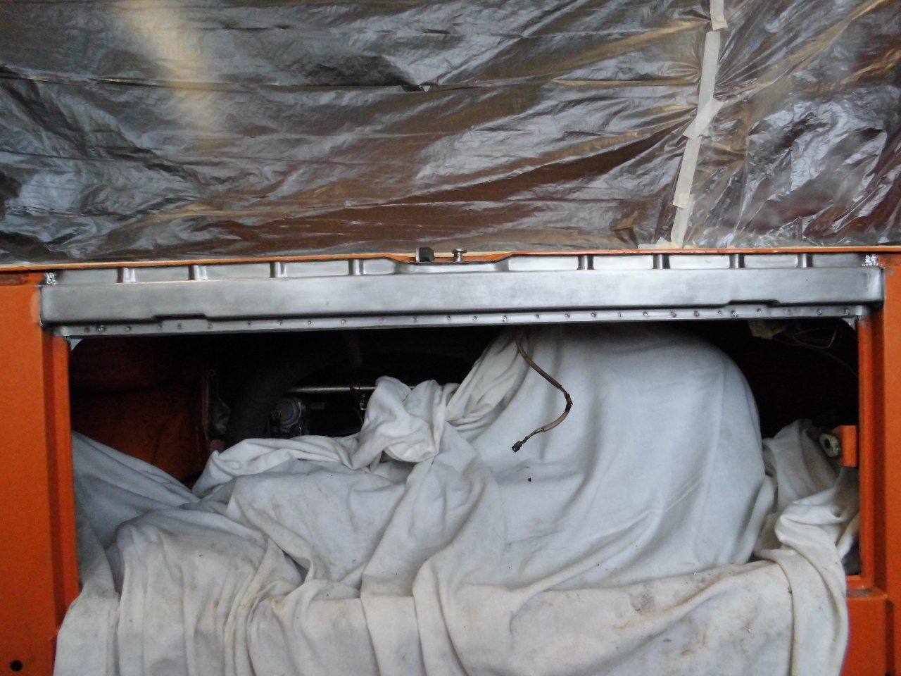

das Heckblech hab ich in der Zwischenzeit mit der Schweißpunktzange eingeschweißt.
Schweißpunktzange
Schweißpunktzange
Schweißpunkte
Schweißpunkte
Zwischen den Belchen Schweißbrimer
Die Ecken mit Schutzgasschweißgerät verschweißt (oben und unten)
Der Falz nach hinten war beim alten Blech nur mit Karosseriedichtmasse verschlossen
Ecken verschweißt
Ecken verschweißt
Heckblech komplett grundiert...
Grundiert
Grundiert

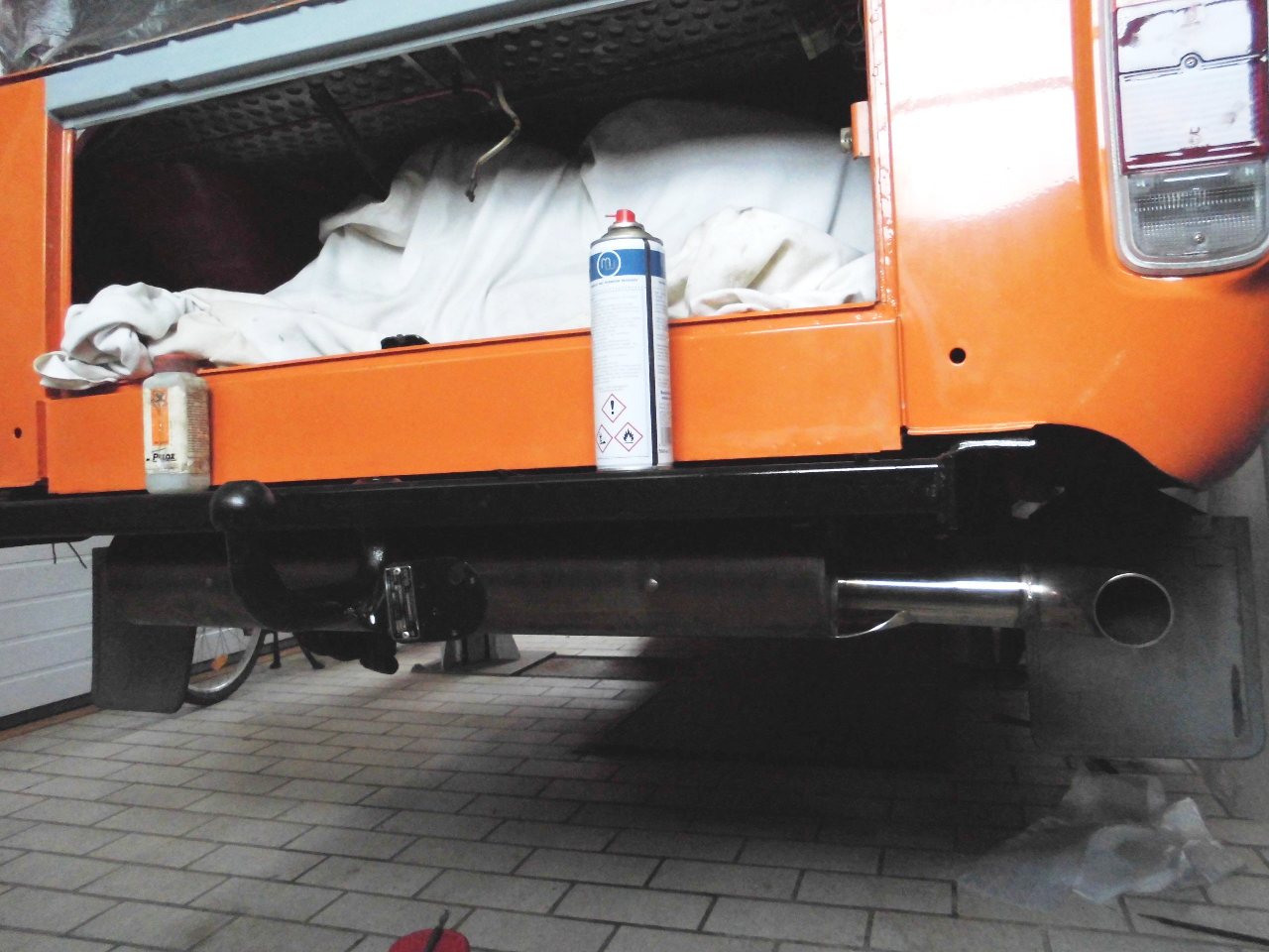

Dann mal zwischendurch den Auspuff getauscht und die AHK montiert...
Endtopf und AHK
Endtopf und AHK

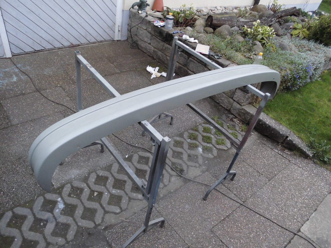

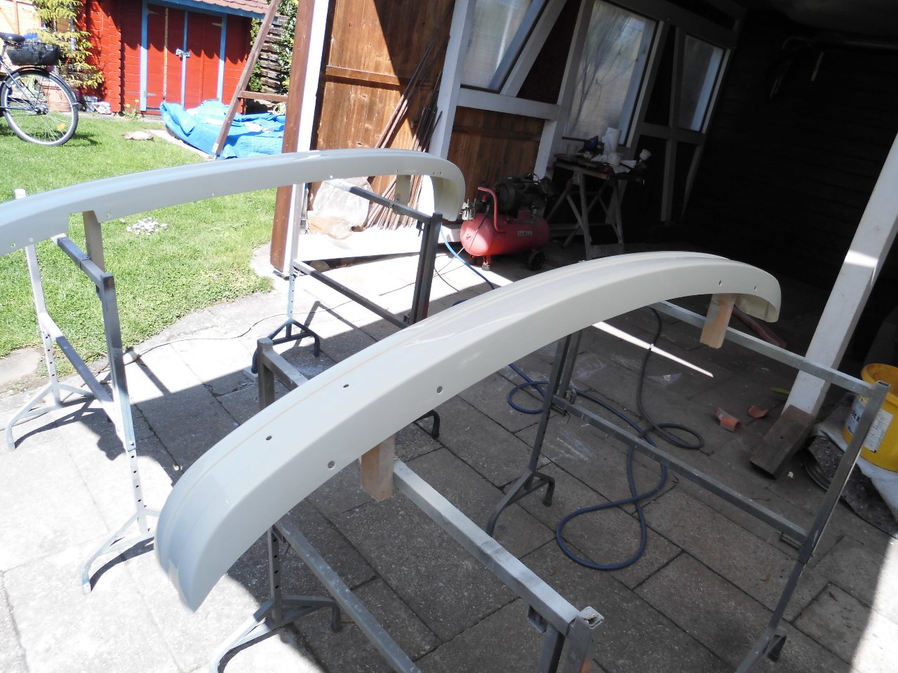

etwas ging es weiter, leider zu wenig...ist immer noch einiges zu tun.
Stoßstangen waren beim Strahlen, ganz schöne Vertiefungen gab es.
Grundiert und gespachtelt, danach Fühler....
Stoßstange hinten
Stoßstange hinten
Jetzt nochmal Nass schleifen und dann hoffe ich das es gut ist und L90D drauf kann.

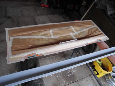

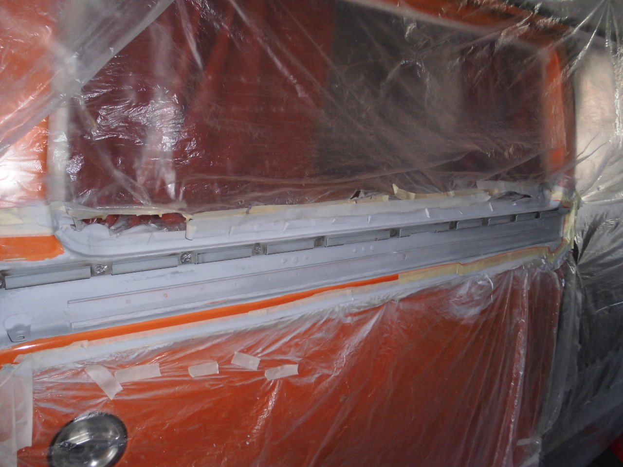

An der Motorklappe musste Rost Nähe Schaniere und bei der Kennzeichenleuchte entfernt werden.
Grundieren und Fühlern, schleifen....
Motorklappe abgeklebt
Danach noch etwas Farbe....
Motorklappe beilackeirt

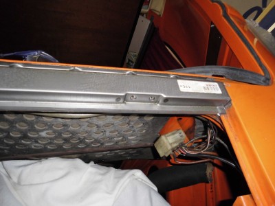

Das Heckblech der Motorklappe ist jetzt auch gefüllert und grundiert:
Hechblech Motorklappe
Da fehlt auch nochmal ein durchgang Nass schleifen und dann die Farbe...

Farbe kam ins Spiel.... :jump:
L90D auf die Stoßstangen....
Stoßstangen lackiert

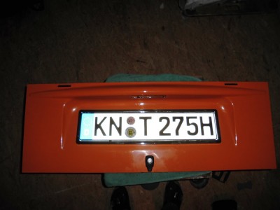

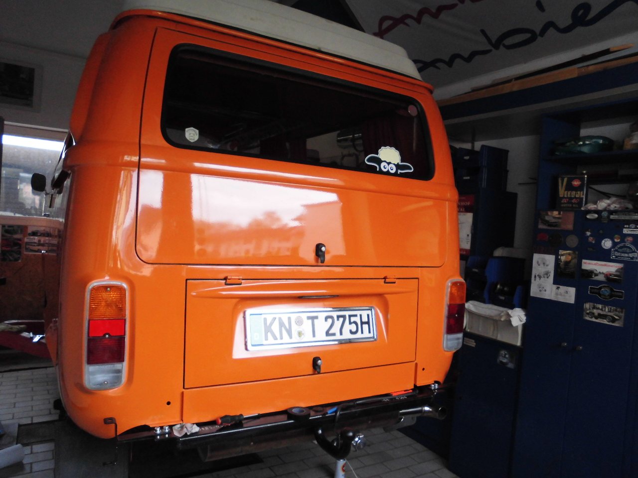

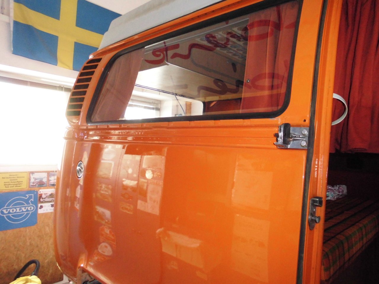

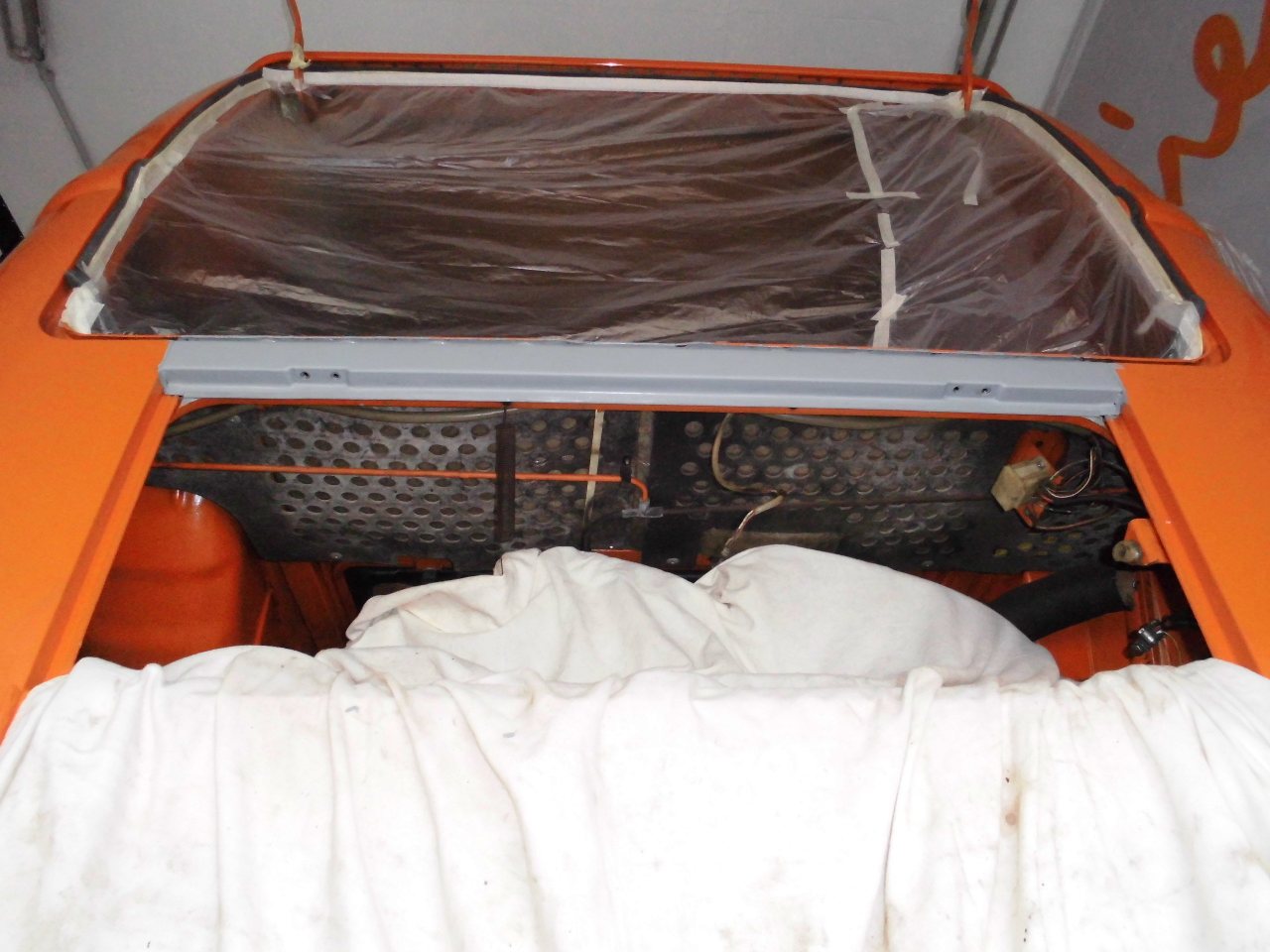

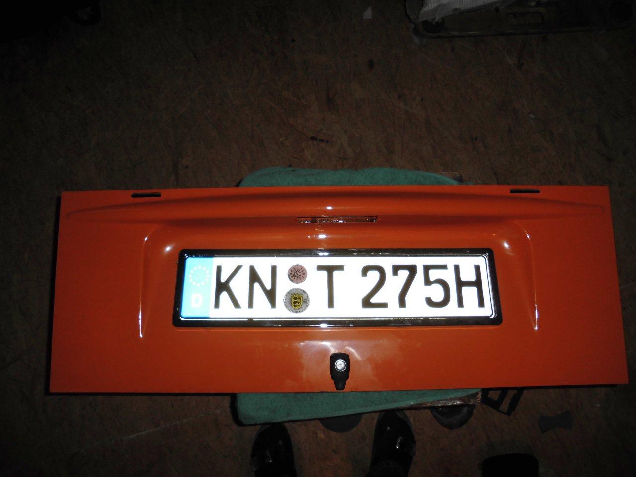

Nach dem Polieren am WE hab ich die Heckklappe Motorklappe angebaut.
Scheiben mit hilfe meiner Frau eingesetzt.
Heck mit beilackierung
Beilackierung an Steckleiste
Die Schiebetüre werde ich so wie sie ist wieder einbauen (nur etwas polieren)
Der Rest wird nächsten Winter gemacht....im Bereich des Drehfenster ist sie bestimmt durchgerostet sowie unter dem Scheibengummi sehr rostig.
