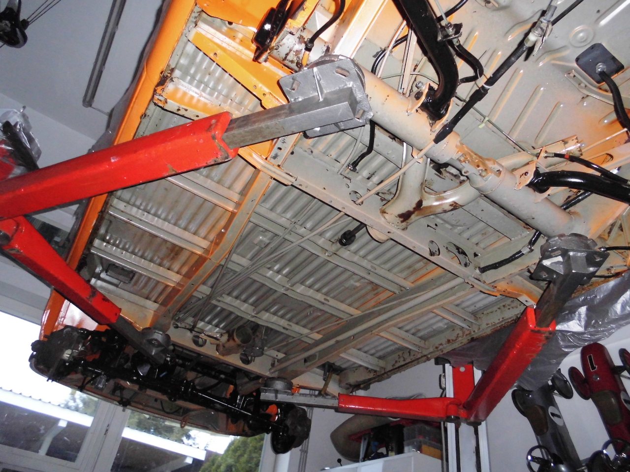

jetzt am WE hab ich mal den Bus schön eingepackt und die Werkstatt abgeklebt.
Dann den Wagen von unten Versiegelt.
Vorher schon mal die Rostigen Stellenmit Owatrol eingepinselt.
dann noch Hohlraumkonservierung gemacht Am Freitag kommt noch in die Radkästen Perma-Film.
Grüße Daniel

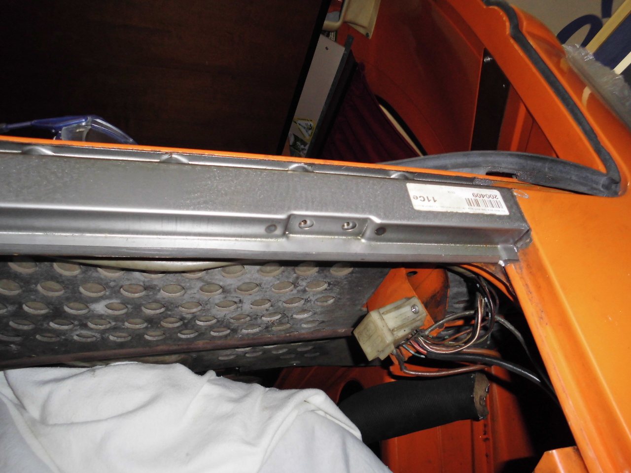

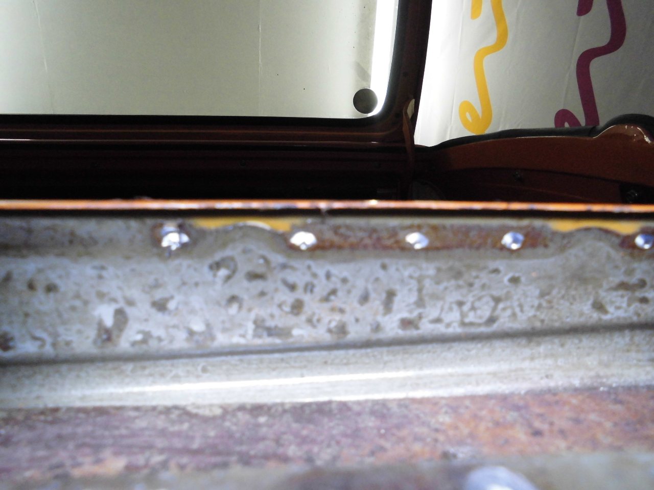

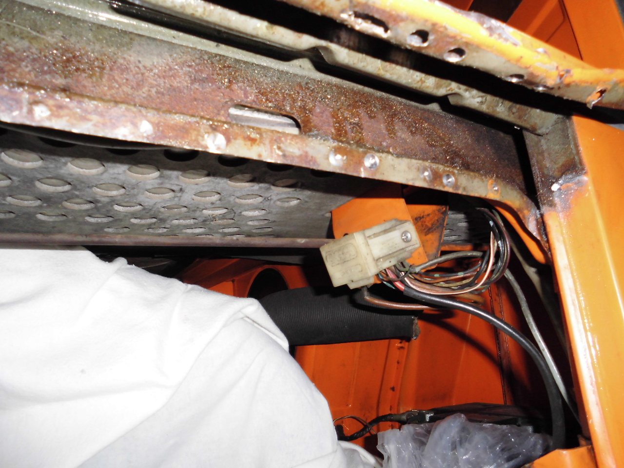

nach dem das Blech gekommen ist hab ich dieses WE mal angefangen das alte Heckblech zu entfernen.
Am schlimmsten waren die Shweißpunkte zum Ladeboden, da kommt man echt schlecht hin.
Für den oberen Teil hab ich echt lange gebraucht.
Aber was ich sehr interessant fand...man sieht sehr gut wie das Owatrolöl, welches ich vor 2 Jahren hin gepinselt hab, gut zwischen die Bleche gekrochen ist. Nach dem mal alles weg war hab ich probeweise das Blech ran gehalten.... So jetzt heißt es erst mal den inneren Träger vom Rost befreien und gut Grundieren.....bevor das neue Blech rein kommt.
Grüße Daniel
Grüße Daniel

Hey Thorben,
das Heckblech hab ich in der Zwischenzeit mit der Schweißpunktzange eingeschweißt.
Zwischen den Belchen Schweißbrimer
Die Ecken mit Schutzgasschweißgerät verschweißt (oben und unten)
Der Falz nach hinten war beim alten Blech nur mit Karosseriedichtmasse verschlossen
Heckblech komplett grundiert...
Dann mal zwischendurch den Auspuff getauscht und die AHK montiert...
Grüße Daniel
Grüße Daniel
