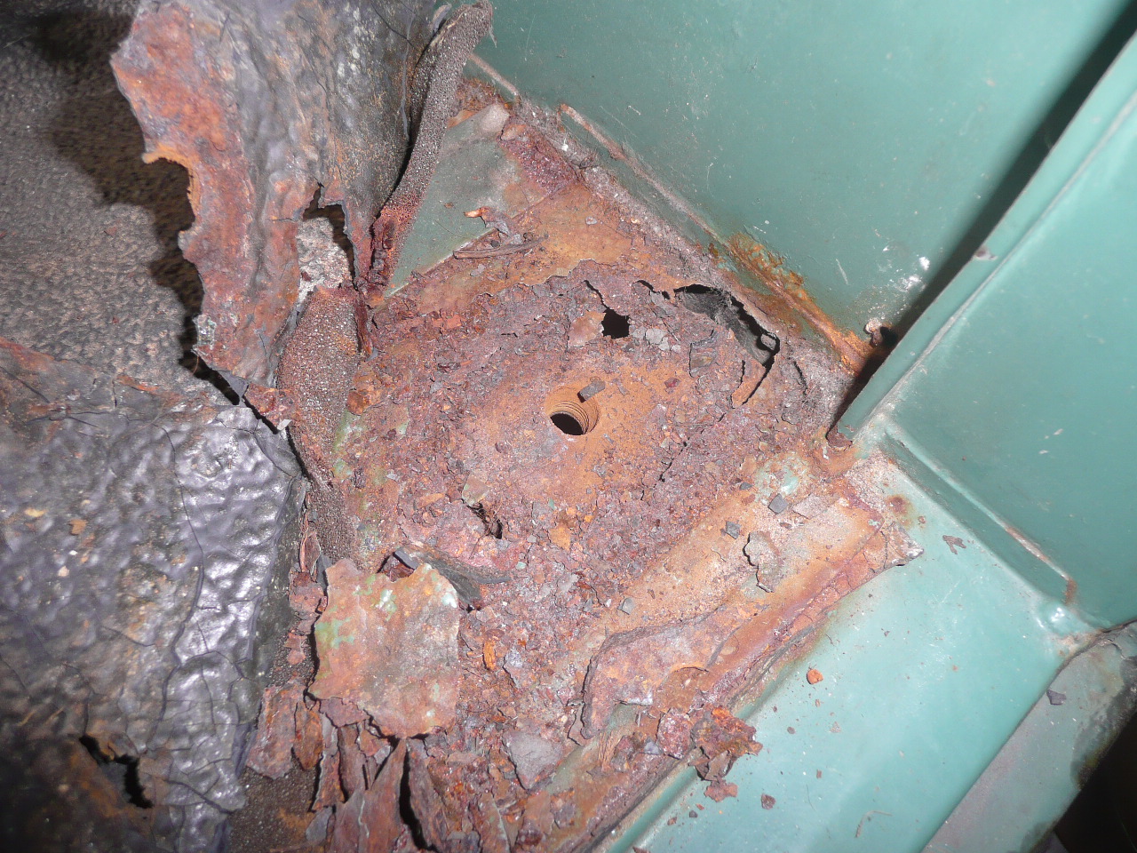

War heute wieder beim Bus. Auf meiner Liste standen die Gurte vorne tauschen und den Bus mal zum laufen bringen.
Das Erste hab ich mit einem bösen Erwachen erledigt, das Blech zur Sicherheitsgurtaufnahme auf der Fahrerseite ist nur noch sporadisch vorhanden. Doch nichts mit "muß nichts schweißen"
Beim Zweiten war es auch nicht besser. Hab per Starthilfekabel dem Bus von meinem Winterauto Strom gespendet. Dieser kommt zum Glück jetzt auch endlich an. Hab mir den Tip von bigbug zu Herzen genommen und dies vor dem heiß starten auch getan. Beim ersten heiß starten lief der Motor knapp 3-4 Sekunden, danach ging er von allein aus. Hab nochmals Sprit rein und einen kurzen Spritzer Startpilot. Leider lief er nur wieder 3-4 Sekunden. Hab das Ganze dann abgebrochen.
Hat jemand nen Tip? Kommt evtl. am Vergaser kein Sprit an (Benzinumpoe def.)?
