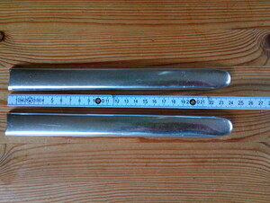

ich habe mal eine Frage zu den vorderen Zierleisten vom Luxusbus und Clipper. Eigendlich kenne ich nur die spitz zulaufenden Zierleisten die bis zur Türkante gehen. Ich habe einen Satz Zierleisten hier liegen wo die vorderen Zierleisten ne Ecke kürzer sind und deren vorderes Ende rund ist.
Wann gab es denn diese Ausführung?
Vermutlich ist diese Ausführung seltener denn ich habe die noch nie gesehen und die berühmt berüchtigten teuren aber Schäbigen Repros sind ja alle spitz.

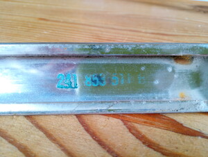

VW# 241 853 511 B heißt doch, dass es da schon 2 Version vorher gab - eine mit A und davor eine ohne Buchstaben.
Die ohne Buchstaben scheint für den T1 zu sein.
Im Ersatzteilkatalog von ca. 1971 (Fahrgestellnummern enden darin Aug 1971) findet sich nur die A Version.

erstmal Danke für Deine Antwort. Leider ist mir immer noch nicht klar ab wann genau die runden B-Leisten ab Werk verbaut wurden. Zusammen reimen könnte ich mir ab Modelljahr 71 bis 72 als der T2b rauskam, also quasi für den Zwitter. Die scheinen jedenfalls sehr selten zu sein weil es kaum Infos und Bilder davon gibt.
Das ist aber jetzt nur geraten.

Ich habe die Zierleisten jetzt an unserem Bulli montiert und finde die Optik, nach 32 Jahren, ungewöhnlich aber gut.

Also die runden wurden meines Wissens nach ab 72 verbaut und beim T2b Westfalia bis zum Modell 76 noch weiterhin montiert.Danach kamen dann die auf der Höhe des Tankstutzen.
Ich habe einen originalen 74er Westfalia und der hat auch noch auf der Wulst die Zierleiste.
Selten nicht unbedingt, aber seltener als die spitzen schon.
