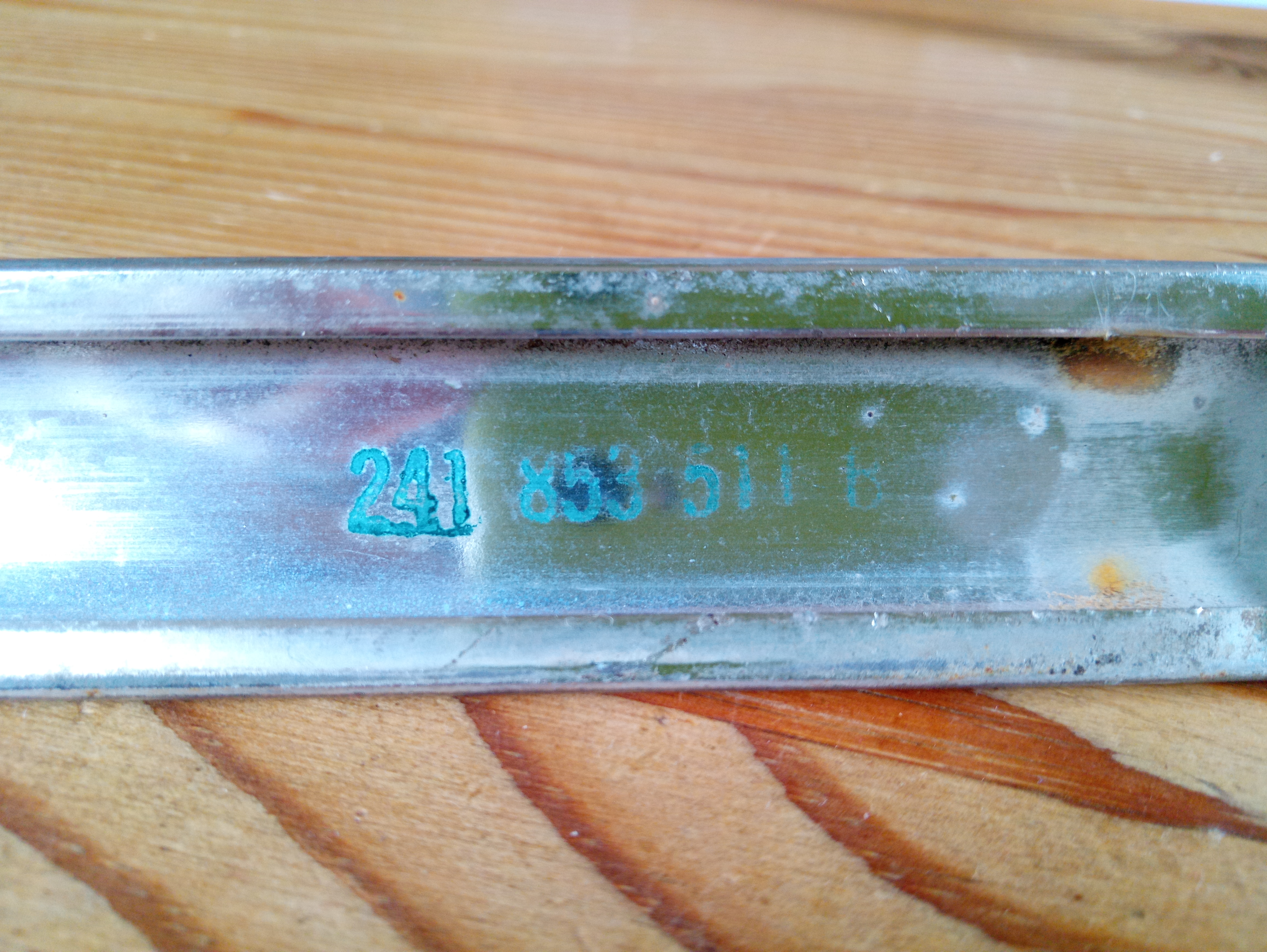

ich habe mal eine Frage zu den vorderen Zierleisten vom Luxusbus und Clipper. Eigendlich kenne ich nur die spitz zulaufenden Zierleisten die bis zur Türkante gehen. Ich habe einen Satz Zierleisten hier liegen wo die vorderen Zierleisten ne Ecke kürzer sind und deren vorderes Ende rund ist.
Wann gab es denn diese Ausführung?
Vermutlich ist diese Ausführung seltener denn ich habe die noch nie gesehen und die berühmt berüchtigten teuren aber Schäbigen Repros sind ja alle spitz.
Schonmal Danke und bis später ......

Ich hab heute mal etwas geguugelt. Eigendlich haben alle Bilder von den Bullis die Zierleisten welche vorne spitz zulaufen. Allerdings bietet bus-ok.nl eine gebrauchte Zierleiste an mit der Beschreibung das diese für den späten Luxus Bus von 71 bis 79 sei.
https://bus-ok.nl/T2-deluxe-trim-cab-do ... 241853511B
Wenn die ab 71 verbaut wurde frage ich mich warum unser Zwitter, EZ 4/72, die spitzen verbaut hat.

VW# 241 853 511 B heißt doch, dass es da schon 2 Version vorher gab - eine mit A und davor eine ohne Buchstaben.
Die ohne Buchstaben scheint für den T1 zu sein.
Im Ersatzteilkatalog von ca. 1971 (Fahrgestellnummern enden darin Aug 1971) findet sich nur die A Version.
Die bietet auch Jeffrey in NL an als spitze Version (nicht rund) gebraucht an: https://bus-ok.nl/T2-deluxe-door-trim-l ... 241853511A

erstmal Danke für Deine Antwort. Leider ist mir immer noch nicht klar ab wann genau die runden B-Leisten ab Werk verbaut wurden. Zusammen reimen könnte ich mir ab Modelljahr 71 bis 72 als der T2b rauskam, also quasi für den Zwitter. Die scheinen jedenfalls sehr selten zu sein weil es kaum Infos und Bilder davon gibt.
Das ist aber jetzt nur geraten.

Der Wechsel Teilenummer A->B muss ja auch nicht zwingend zum Modelljahrswechsel gewesen sein - gab ja vieles was mitten Im Modelljahr ab einer Fahrgestellnummer erst gewechselt wurde. Die US Fahrzeuge hatte das teils auch noch am T2b dran - finde aber keine eindeutige Zuordnung oder ob nur Zubehör.
Bei uns wurde ja am T2b dann die L(uxus) Busse wie meiner mit Zierleisten in Tankstutzen- & Türgriffhöhe aussgestattet - gab es nie in USA.

Ich habe die Zierleisten jetzt an unserem Bulli montiert und finde die Optik, nach 32 Jahren, ungewöhnlich aber gut.

Also die runden wurden meines Wissens nach ab 72 verbaut und beim T2b Westfalia bis zum Modell 76 noch weiterhin montiert.Danach kamen dann die auf der Höhe des Tankstutzen.
Ich habe einen originalen 74er Westfalia und der hat auch noch auf der Wulst die Zierleiste.
Selten nicht unbedingt, aber seltener als die spitzen schon.

Ich kann zumindest bestätigen, daß bei meinem BJ 04/73 die runde Version verbaut ist.
