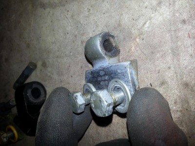

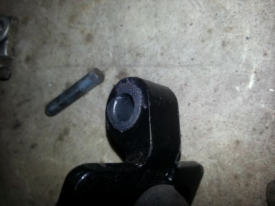

Bin gerade dabei, bei meinen neuen Türen die Scharniere mit denen der alten Türen zu tauschen/wechseln.
Habe die Bolzen entfernt und zur Probe erstmal ein altes Scharnier auf 10mm aufgebohrt.
Bei den neuen und alten Scharnieren ist noch irgend ein Zeugs zwischen Gabel und Stange (Stange=altes bzw neues Scharnier)
Habe mal ein Bild angefügt. Kann mir jemand aus was dieses Zeug besteht und wo man es her bekommt?
Vielen im voraus!
Vielen im voraus!

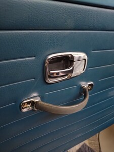

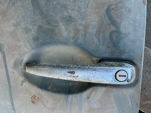

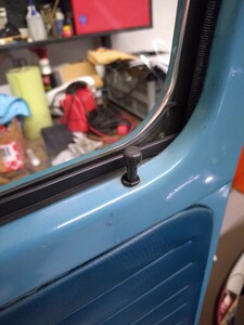

Ich möchte die Zusammenfassung gern erweitern.
Ich meine, dass die Türen nicht Jahren, sondern Modelljahren zugeordnet sind, darum habe ich das bei den ersten 3 Jahren angepasst.
Und nicht nur das Modelljahr '68 ist anders, als die Folgenden, auch Modelljahr '69 fällt darunter:
TÜR Modelljahr '68:
Scharnierlochabstand: unbekannt
Scharnier hat Gewinde: unbekannt
Befestigung: Kreuzschlitzschrauben mit Senkkopf (http://forum.bulli.org/forum/posting.ph ... f=7&p=1070)
Loch Türpin: JA
Anmerkung: Türpin, s.o., Türgriff mit Druckknopf, keine Verstärkung (gelocht) vorn
Bildbeispiel: Tür Modelljahr '69:
Loch Türpin: Nein
Anmerkung: Türgriff nun ohne Druckknopf, Innenverriegelung am Türöffner, keine Verstärkung (gelocht) vorn, noch keine Ausbuchtung für Türkontaktschalter
Bildbeispiel: nicht vorhanden
Tür Modelljahr '70:
Befestigung:
Loch Türpin: Nein
Anmerkung: Türgriff wie MJ69, Innenverriegelung am Türöffner, keine Verstärkung (gelocht) vorn, jetzt mit Ausbuchtung fürTürkontaktschalter
Bildbeispiel:
TÜR ?-1973:
Scharnierlochabstand: weit
Scharnier hat Gewinde: nein
Befestigung: Inbus (wie Heckklappe) (http://forum.bulli.org/forum/posting.ph ... f=7&p=1070)
Loch Türpin: NEIN
Bildbeispiel:
TÜR 1974-1979:
Scharnierlochabstand: eng
Scharnier hat Gewinde: JA
Befestigung: M8-Sechskantschrauben mit 13er-Schlüsselweite (http://forum.bulli.org/forum/posting.ph ... f=7&p=1070)
Loch Türpin: JA
Bildbeispiel:
Weitere Infos findet man auch hier:
https://ralfs-vw-teile.de/t2-transporte ... hts-a3?c=0
Gruß woita

es gibt noch die Tür vom 75er MJ. Diese hat den alten weiten Lochabstand im Scharnier und ein Loch für den Türpin.
Die späten Türen gab es dann ab MJ76.

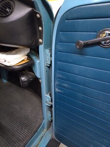

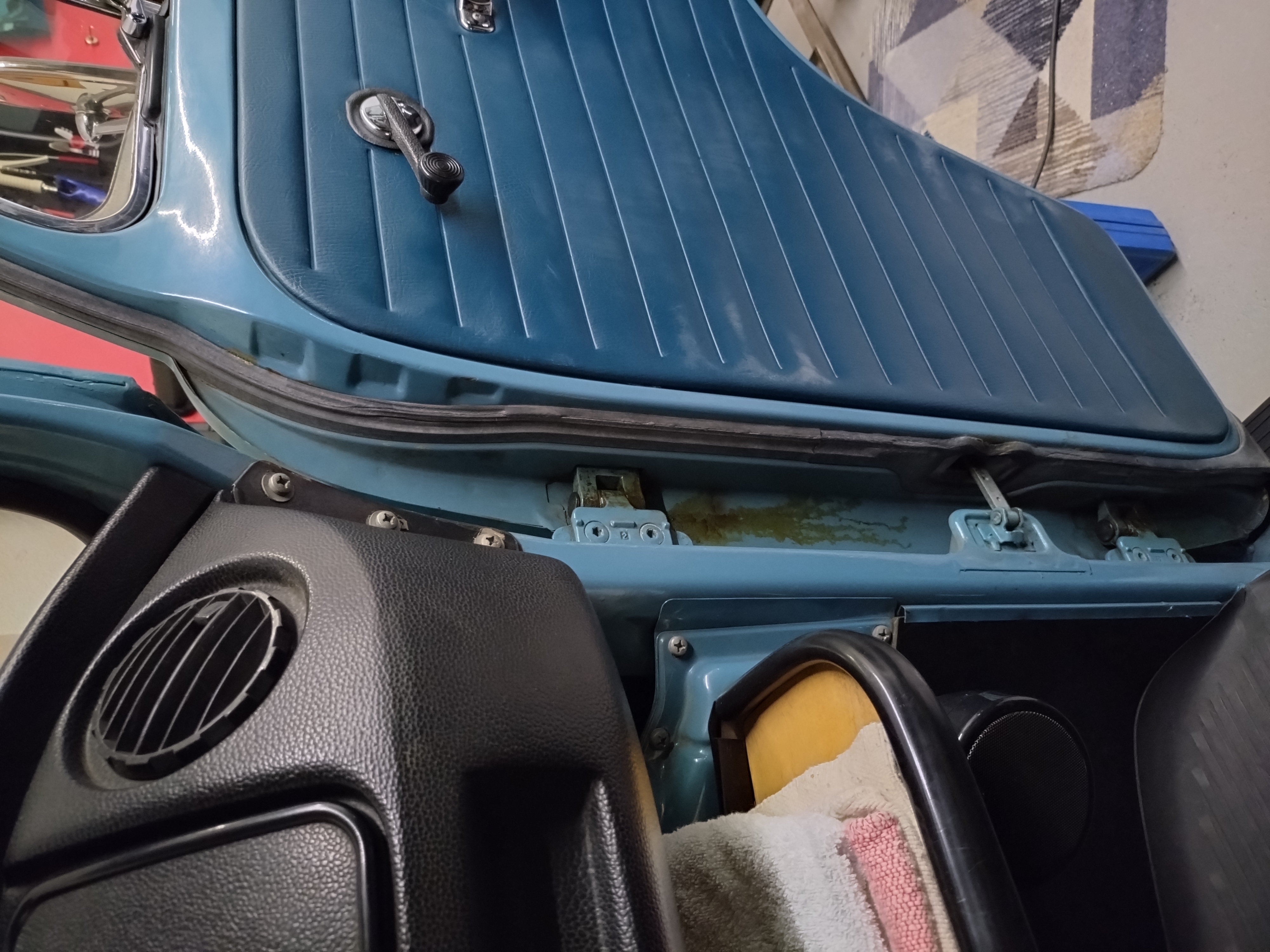

Servus,
ich bräuchte eure Mithilfe.
An was kann man erkennen, ob eine Tür (Fahrer oder Beifahrer) 90° aufgeht oder eben nicht.
Irgendwann 69/70 gabs da einen Unterschied. Vorher gingen die schön weit auf und dann irgendwann nicht mehr.
Das Türfangband blieb wohl gleich bis '75. Zumindest wird das heute so verkauft.
Der Bus steht leider zu weit weg um mal eben Türen zu vergleichen und ich möchte vermeiden, dass ich eine '70er Beifahrertür dann nicht so weit öffnen kann, wie die Fahrertür.
Ist das Innenblech zur Aufnahme des Fangbandkörpers evtl. weiter in die Tür gerutscht?
Oder liegts doch an der A-Säule?
Gruß woita
