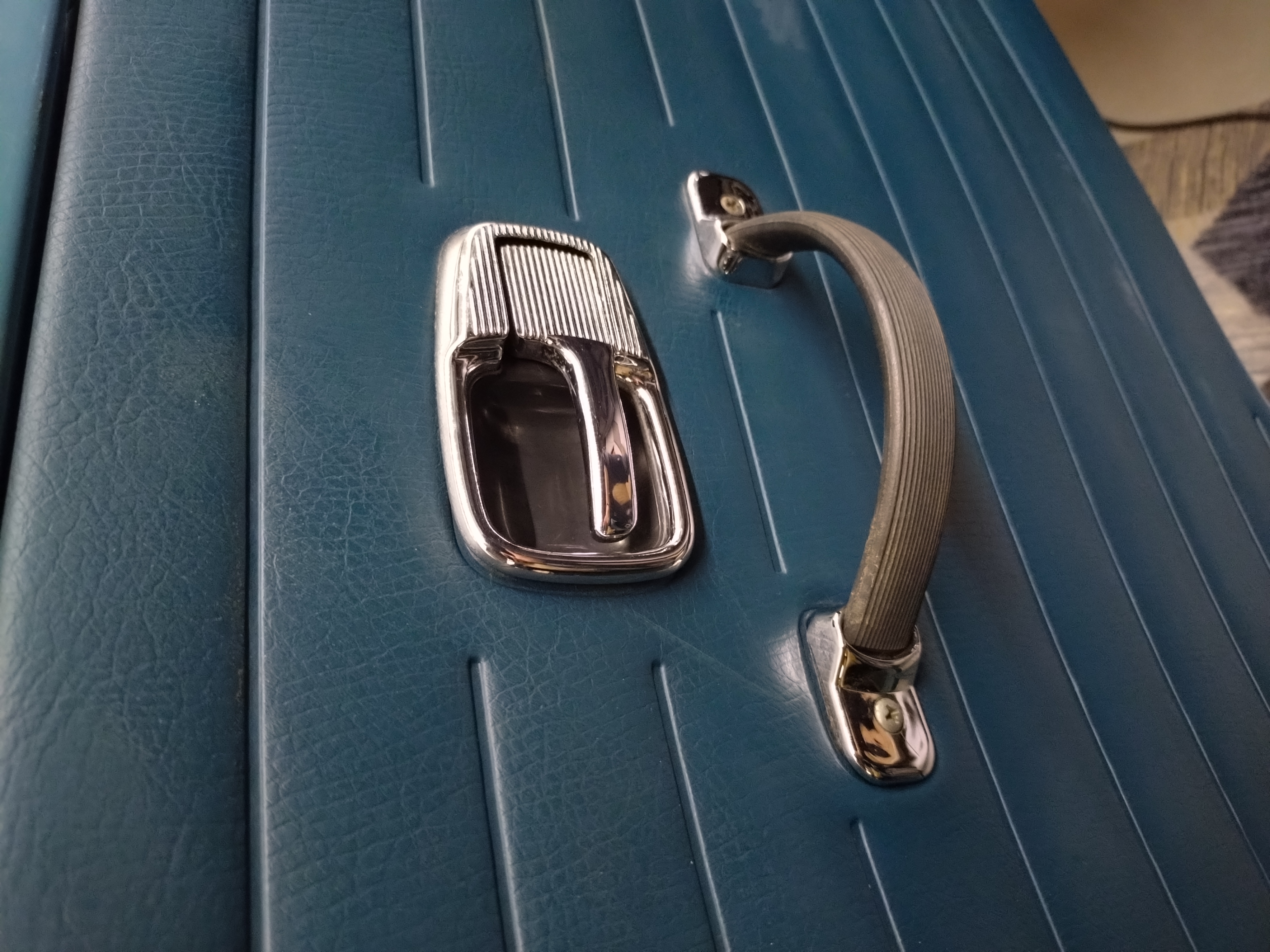

Ich möchte die Zusammenfassung gern erweitern.
Ich meine, dass die Türen nicht Jahren, sondern Modelljahren zugeordnet sind, darum habe ich das bei den ersten 3 Jahren angepasst.
Und nicht nur das Modelljahr '68 ist anders, als die Folgenden, auch Modelljahr '69 fällt darunter:
TÜR Modelljahr '68:
Scharnierlochabstand: unbekannt
Scharnier hat Gewinde: unbekannt
Befestigung: Kreuzschlitzschrauben mit Senkkopf (http://forum.bulli.org/forum/posting.ph ... f=7&p=1070)
Loch Türpin: JA
Anmerkung: Türpin, s.o., Türgriff mit Druckknopf, keine Verstärkung (gelocht) vorn
Bildbeispiel: Tür Modelljahr '69:
Loch Türpin: Nein
Anmerkung: Türgriff nun ohne Druckknopf, Innenverriegelung am Türöffner, keine Verstärkung (gelocht) vorn, noch keine Ausbuchtung für Türkontaktschalter
Bildbeispiel: nicht vorhanden
Tür Modelljahr '70:
Befestigung:
Loch Türpin: Nein
Anmerkung: Türgriff wie MJ69, Innenverriegelung am Türöffner, keine Verstärkung (gelocht) vorn, jetzt mit Ausbuchtung fürTürkontaktschalter
Bildbeispiel:
TÜR ?-1973:
Scharnierlochabstand: weit
Scharnier hat Gewinde: nein
Befestigung: Inbus (wie Heckklappe) (http://forum.bulli.org/forum/posting.ph ... f=7&p=1070)
Loch Türpin: NEIN
Bildbeispiel:
TÜR 1974-1979:
Scharnierlochabstand: eng
Scharnier hat Gewinde: JA
Befestigung: M8-Sechskantschrauben mit 13er-Schlüsselweite (http://forum.bulli.org/forum/posting.ph ... f=7&p=1070)
Loch Türpin: JA
Bildbeispiel:
Weitere Infos findet man auch hier:
https://ralfs-vw-teile.de/t2-transporte ... hts-a3?c=0
Gruß woita
